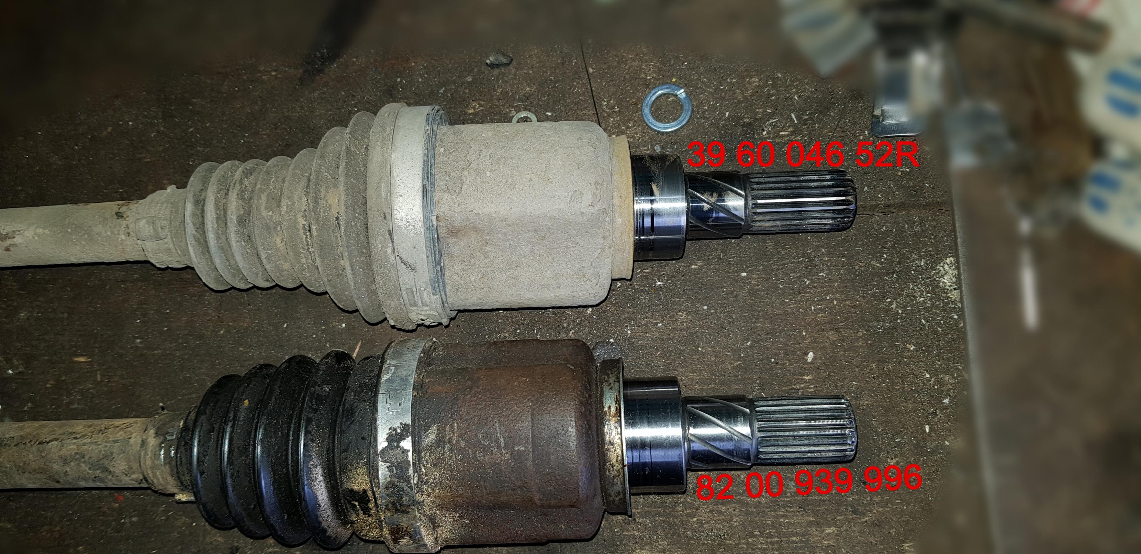

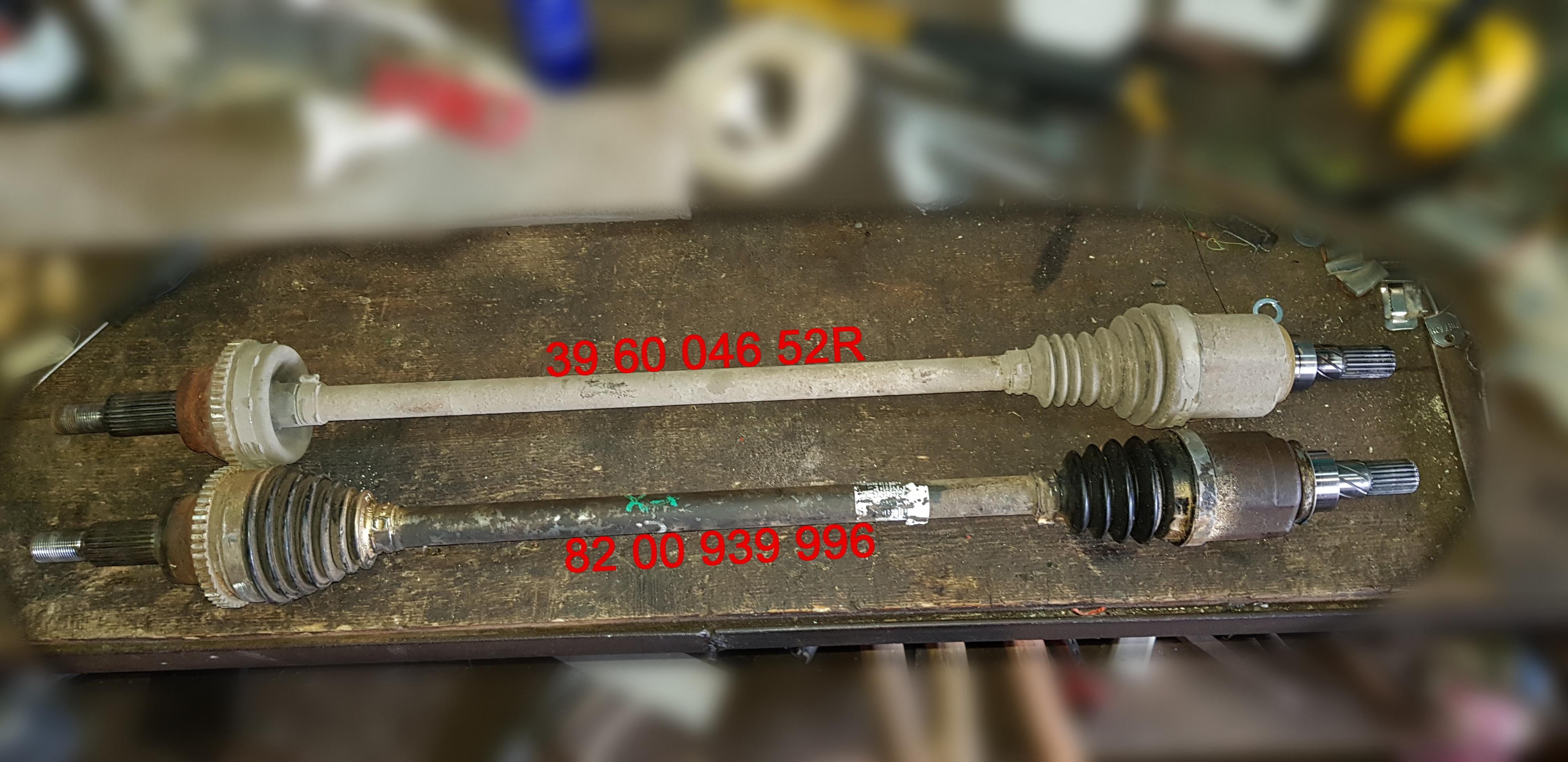

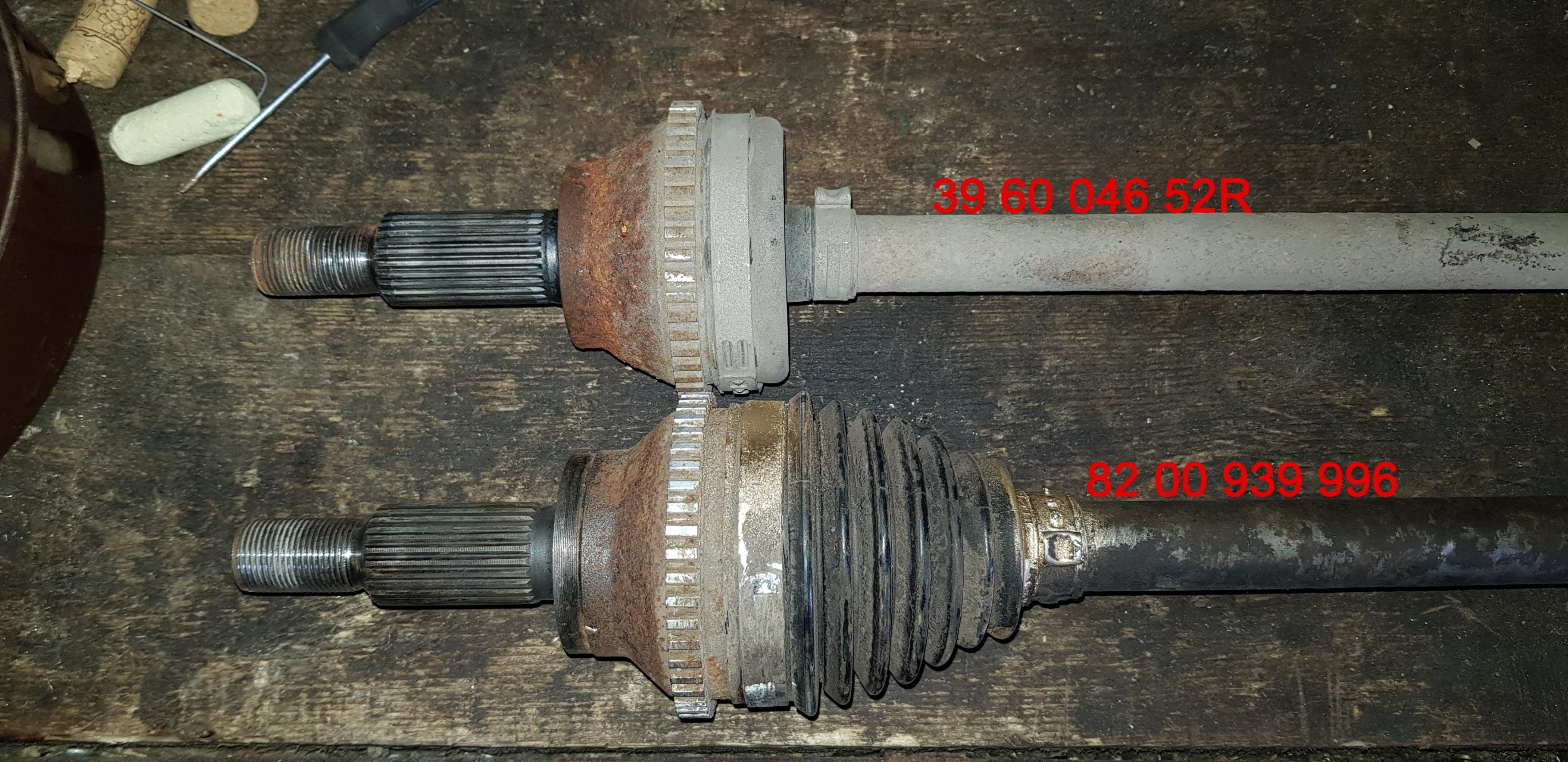

Добрый день! Прошу совета!
Пришла необходимость поменять задний левый приводной вал (она же полуось) по причине лопнувшего кольца ABS, которое запрессовано на привод. Так вот, по каталогу бьётся номер 39 60 046 52R, но у него так же находится оригинальный аналог 82 00 939 996 с ценой, чуть ли не вдвое меньшей. В связи с этим вопрос - одинаковые ли это детали? В чём разница?
UPD
Был куплен б/у оригинальный аналог (82 00 939 996), в фотографиях видны отличия. На сколько я понял, данные привода ставились на дорестайлинговые дастеры. Привод встал как родной, хотя она таким в общем-то и является  Что интересно, сам вал привода толще оригинала, 24 мм против 22 мм.
