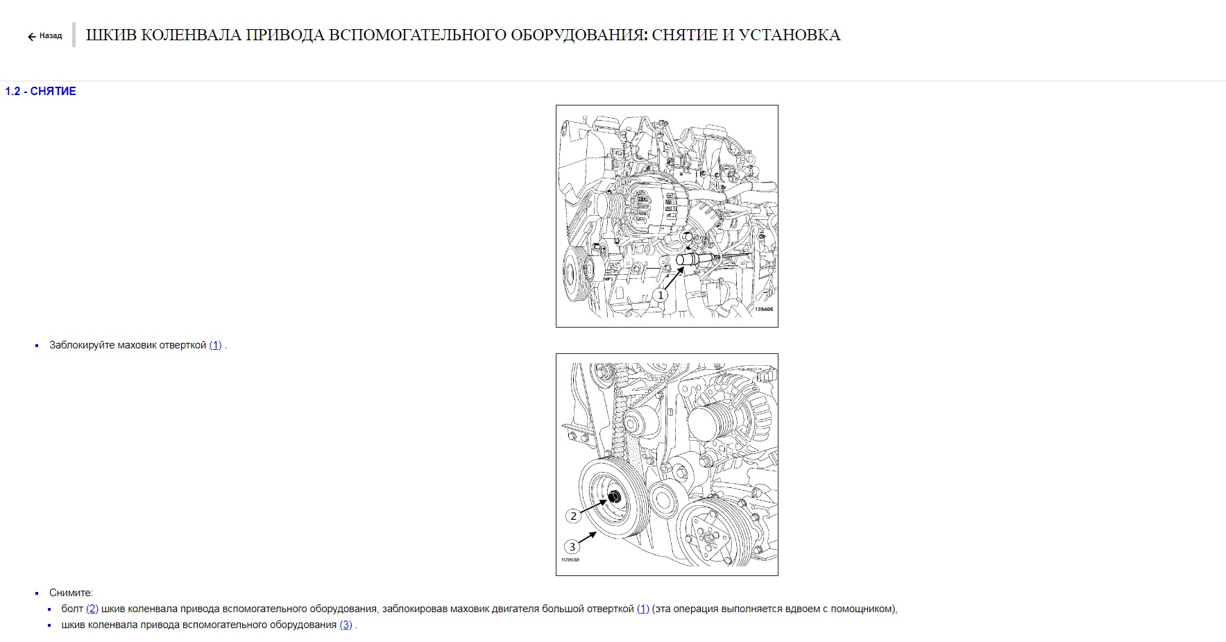

Сообщение от kval300 Посмотреть сообщение
Не может такого быть! Зубец на венце срежится запросто ,это даже в колхозе не делают. Так только пионеры на мопедах могут делать.
На К9К 884 тоже отверткой. По официальному мануалу.
По мануалу в тех ноте специальная приспособа (Mot. 1677) из нескольких зубцов(фиксатор маховика) но нужно снимать стартер и вместо него ставить.
В мануалах эта приспособа ставится только при снятой кпп.
Я ничего не выдумываю, это официальная документация.

Сообщение от Accel Посмотреть сообщение
При откручивании болта шкива этот стопор не работает. А при затягивании болта, мне кажется, он может согнуться, так, что стопор невозможно будет вывернуть.
При попытке откручивании противовес коленвала создаёт усилие не по оси стопора и просто напросто загнет его в сторону! А при затягивании гайки шкива усилие направлено в основном вдоль оси стопора.

Сообщение от Сергей159
стартер нужно снимать?
Про это ни слова.

Про это ни слова.
Так вот и решение проблемы! Откручиваем с отвёрткой, закручиваем со стопором! Все остальное можно сделать самому даже без гаража. И сервис стороной обходим! Я ещё раз говорю что дизель на Дастере обслуживать проще, чем бензинку! Посмотрите видео как меняют свечи на Н4М!!! Там пол двигателя разобрать нужно что бы до них добраться!

Сообщение от want_to_be_jeep
Все равно есть риск согнуть стопор. Я бы снял стартер и зафиксировал маховик, как написано в мануале.
Вы этот стопор в руках держали?Это болт м10! Я бы ещё может быть задумался о том что 10 мм резьбы "поплывет", но чтобы м10 от осевого усилия согнулся - сильно сомневаюсь!

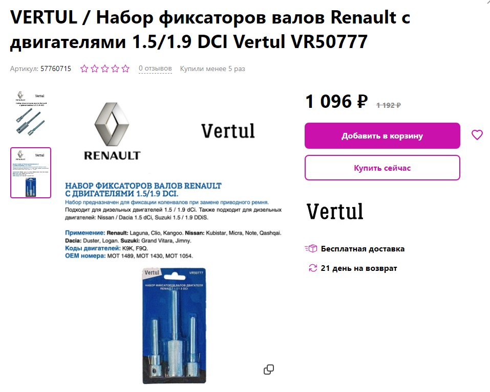

120 Нм + доворот на 100-110 градусов это не слабое усилие, 200 ньютонов в общей сумме, как минимум. Думаю, что китайский фиксатор за 1000р может погнуться. Потом его не достать будет. А профессиональный дилерский никто покупать для одного раза не будет.
Лучше наверное кого-нибудь позвать чтобы на тормоз нажали.
Хотя при второй замене ремней на F4R мне в сервисе тянули болт длинной трубой с установленными фиксаторами к/в и р/в

Стопор - это измерительный инструмент, а не кувалдометр.

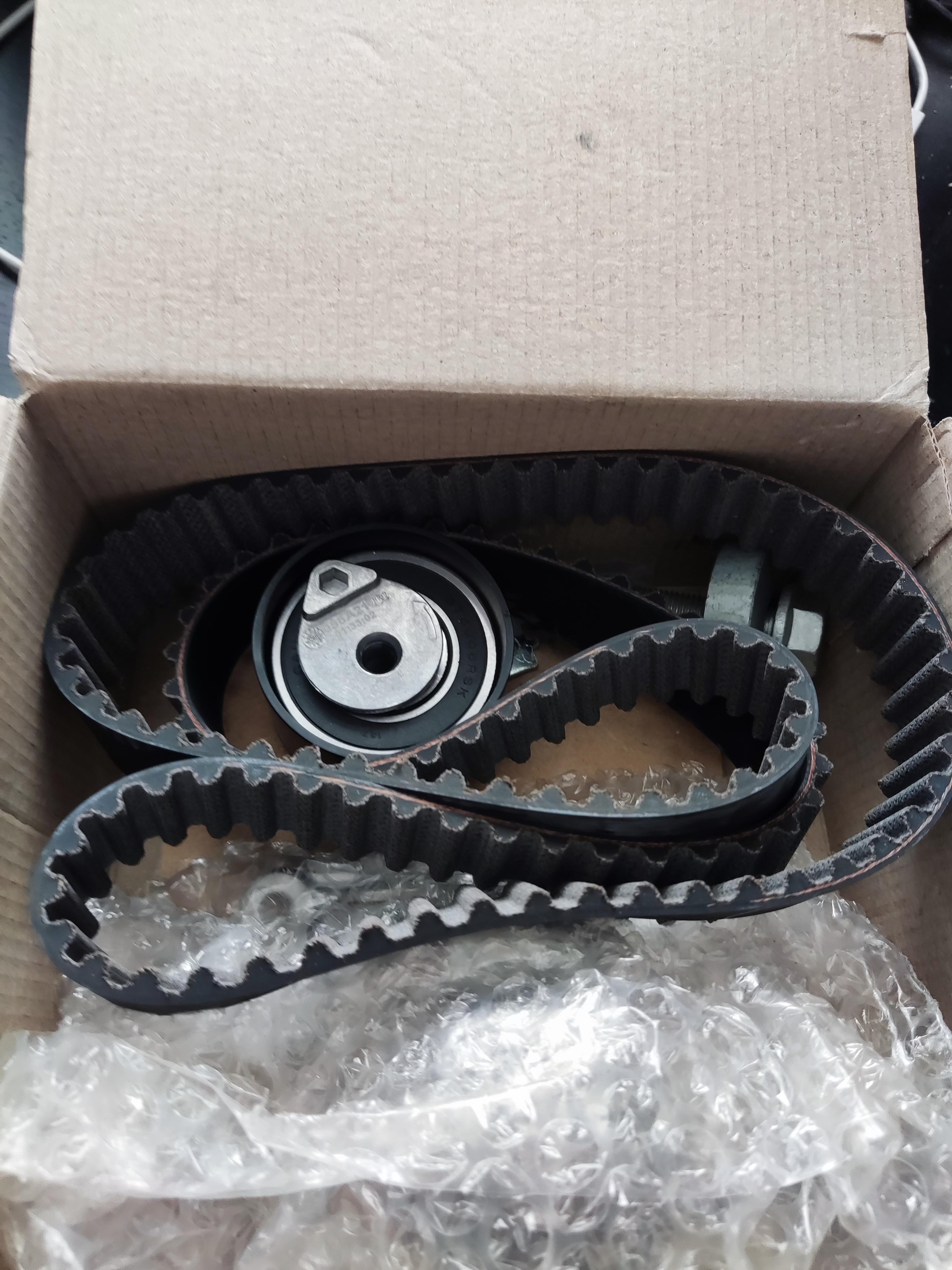

На днях показывал знакомому купленный комплект грм. Он после осмотра взял и сложил (согнул) ремень в 4 раза!!!, после чего положил в коробку. Вроде умный человек, хорошо разбирающийся в технике, а такую херню исполнил. Теперь сижу гадаю, не могло ли повредить стекловолокна внутри ремня, эти зубчатые ремни вообще запрещено гнуть и выворачивать, на нём это написано даже на шести языках. Коробка специально такая большая по площади, чтобы уложить туда ремень не складывая.
Последний раз редактировалось Сергей159; 30.05.2022 в 09:51.

Сегодня вечером сфоткаю как он его сложил.
Ну он же его не сгибал с переломом а скорее всего радиус был не менее 5-10см ,то проблем не будет.
вот так он сложил его
В таком сложенном виде ремни в фирменных реношных коробках упакованы. Не вижу криминала.
