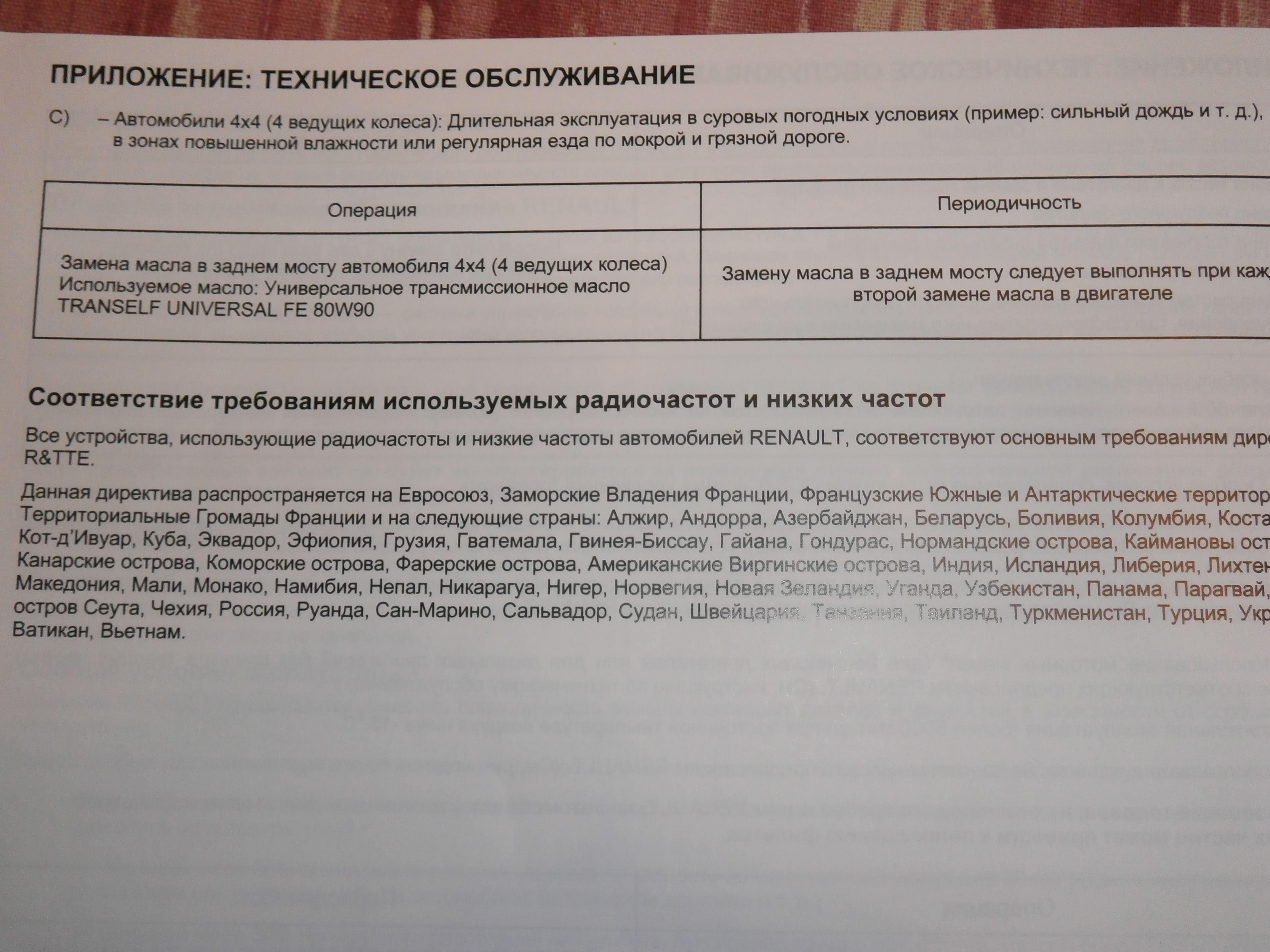

Сообщение от Urich
По всей видимости - Руководство по эксплуатации , которое многие , после покупки авто , прячут , как минимум , в багажник под ковролин , судя по задаваемым вопросам .
В руководстве нет ни слова про трансмиссионное масло.

Подскажите пожалуйста на какой странице инфо о том какие ключи потребуются для проверки уровней в коробке , раздатке и зад. редукторе?
Заранее спасибо.

Сообщение от Бертони
Ссылку на страницу инструкции владельца,тип и условия замены, в посту Demon1

Re: Масло в коробке
Demon1, про какую книгу Вы говорите?
которую с машиной дают
Последний раз редактировалось Demon1; 23.03.2013 в 19:19.
