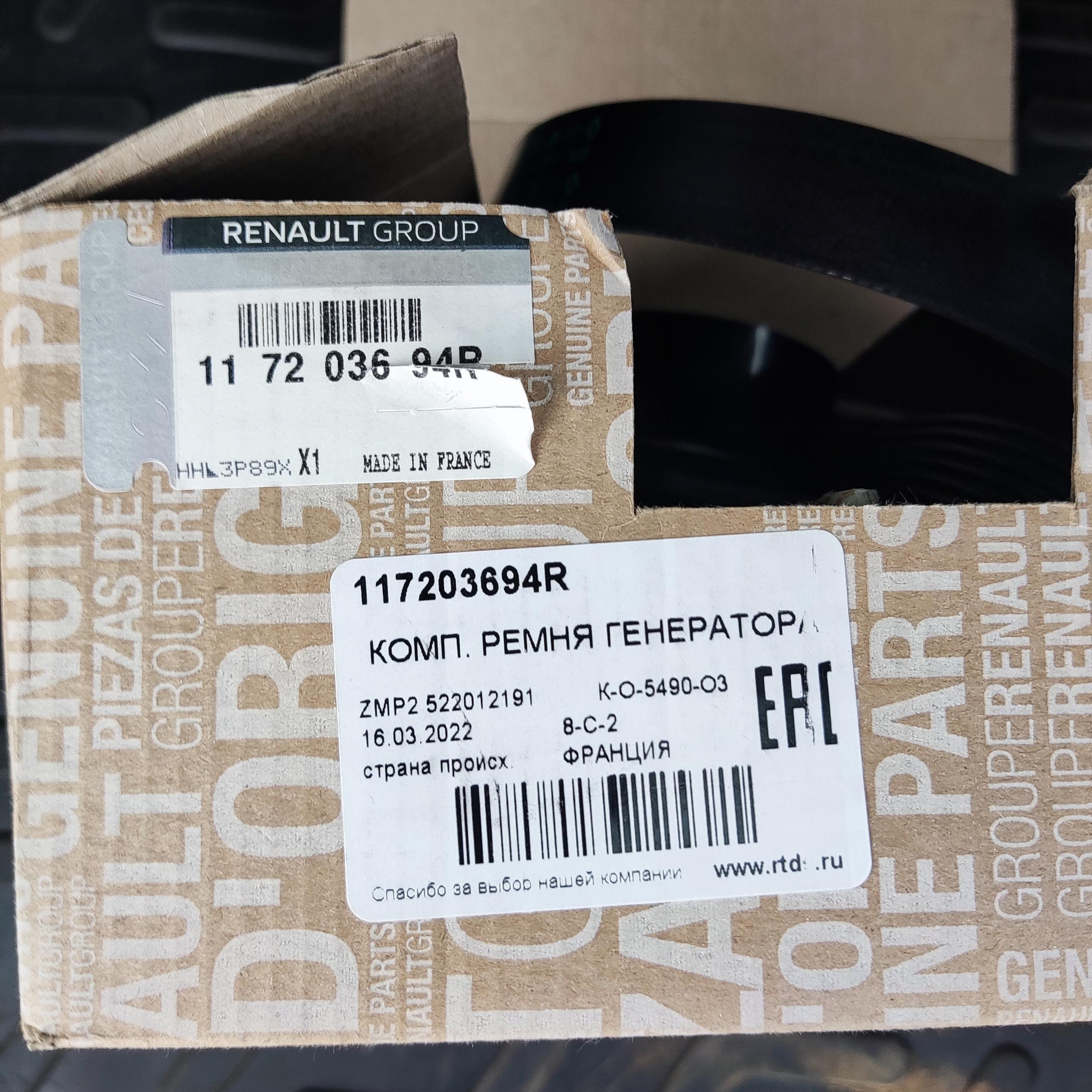

Сообщение от mario
И если я правильно понимаю дата выпуска 18я неделя 21й год?
Нее, это не 21год, стикер старый, ремень 18год. 15 неделя.
Старый 25.06.2022, 20:27   #702
mario
Аватар для mario
Онлайн: mario вне форума
Был(а): 21 июн 2025 07:45
Адрес: Таганрог
По умолчанию Re: Дизель. ТО-60000 км.
Сообщение от Sane
18год. 15 неделя.
Совсем печально, ну ролик хоть родной?
У.Шекспир
Старый 25.06.2022, 20:37   #703
Sane
Аватар для Sane
Онлайн: Sane на форуме
Адрес: 43регион

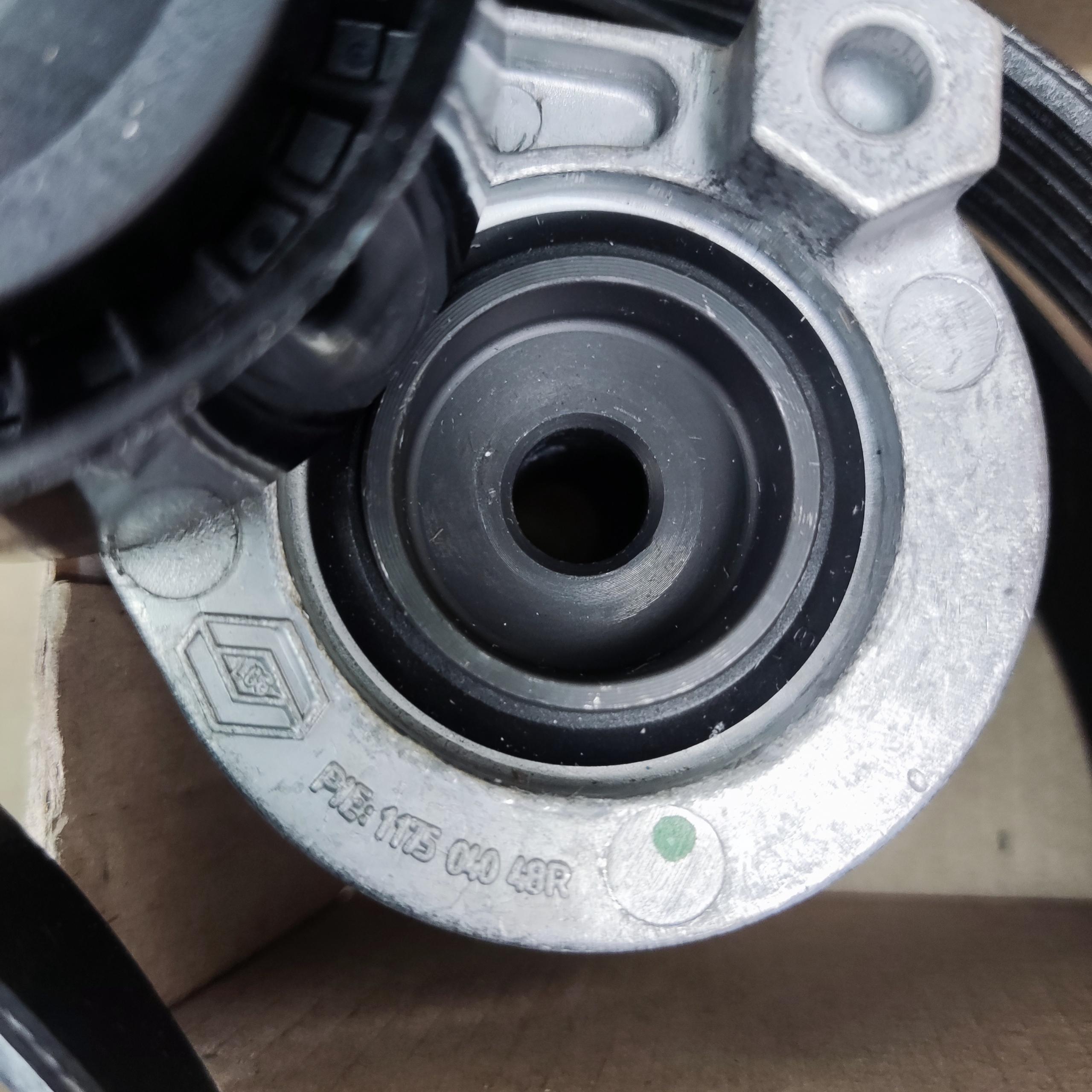

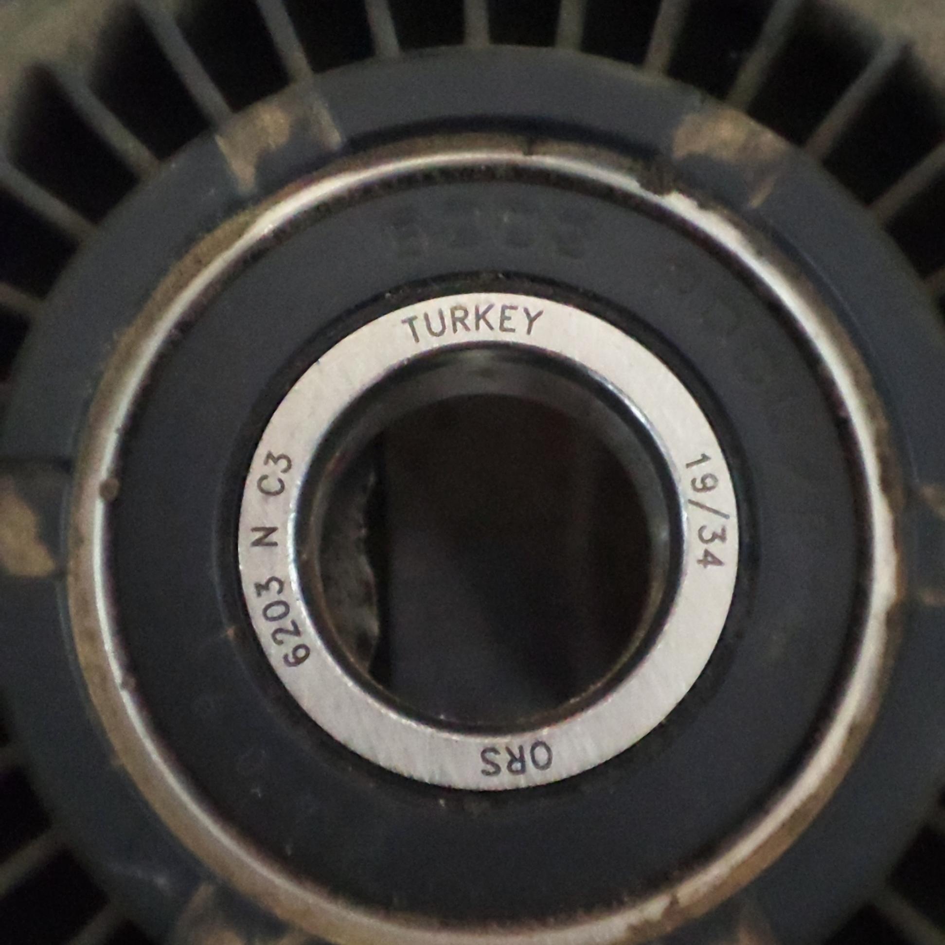

Смотри подшипник, должен быть от GMB, а то я вижу только натяжитель от Litens.
Сообщение от Sane
Смотри подшипник
А как к нему подобраться?
У.Шекспир
Старый 25.06.2022, 20:44   #705
Sane
Аватар для Sane
Адрес: 43регион
Сообщение от mario
На пыльнике подшипника обозначено GMB, или turkey.

Сообщение от Sane
обозначено GMB
Такой надписи не нашёл

mario, в 21-м году не могло быть такой этикетки на упаковке.

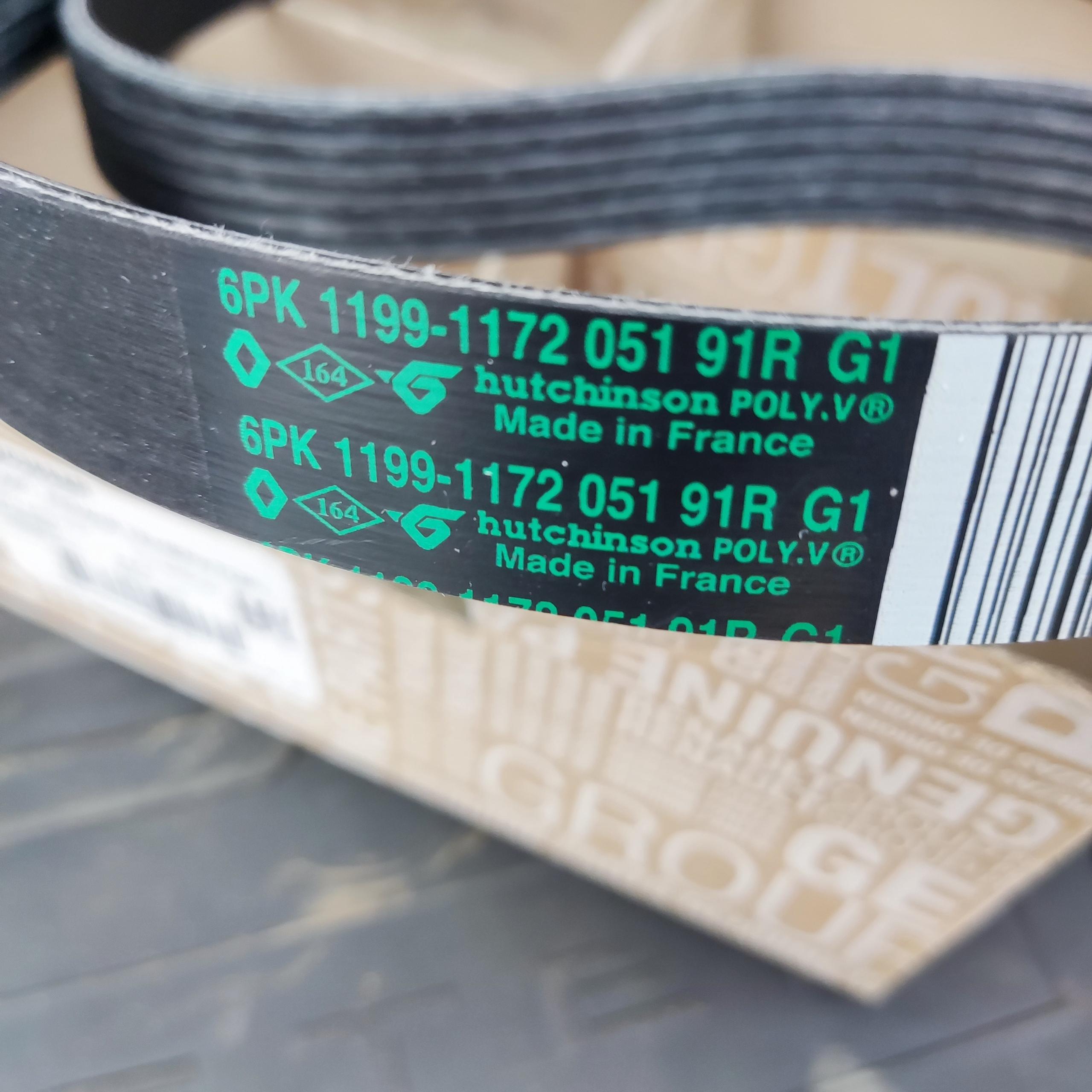

Вот, недавно покупал комплект в Автодоке (дилер). Уже установил.

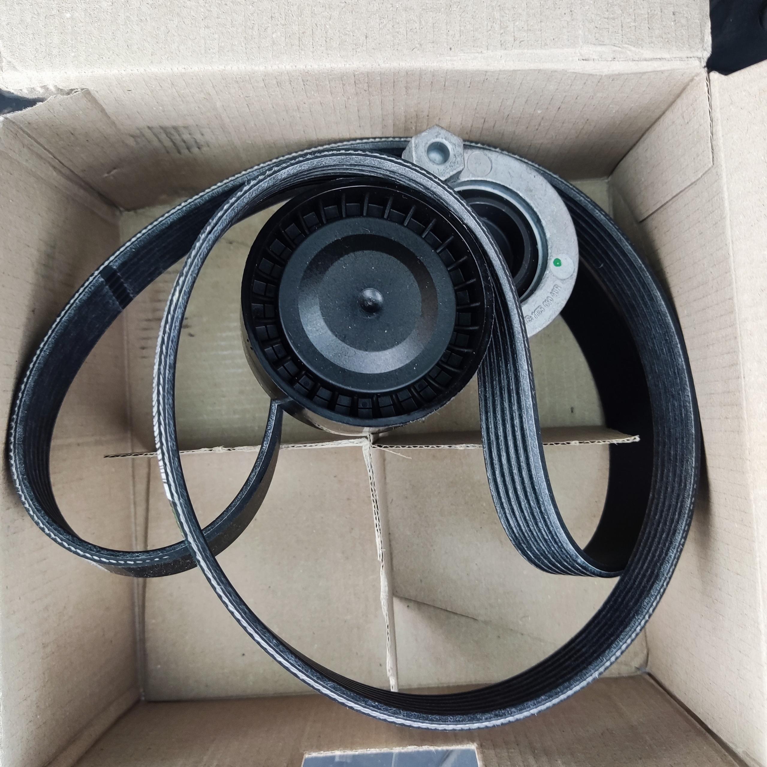

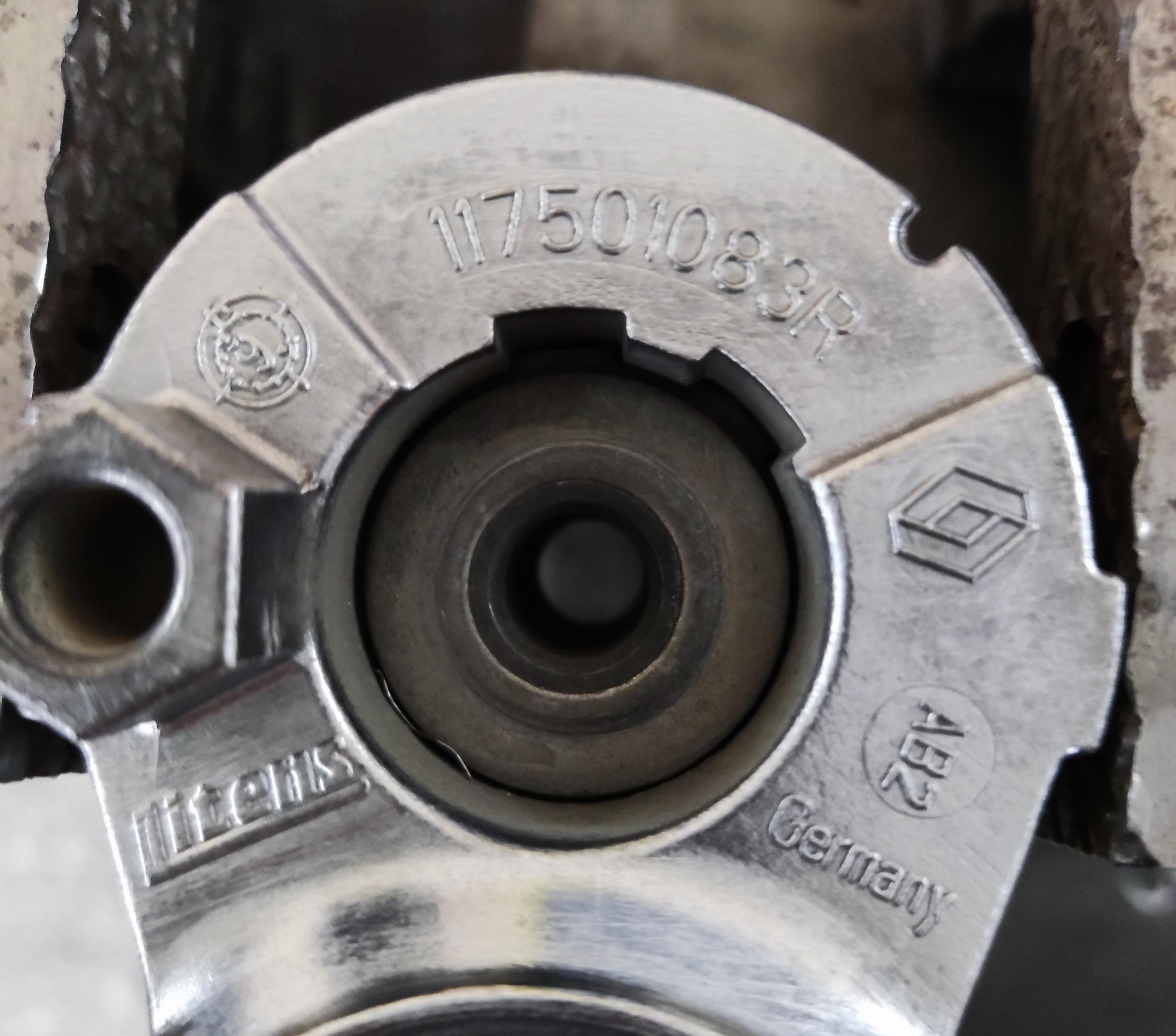

mario, у меня с завода точно такой же натяжитель стоял, что в твоём комплекте.
Сообщение от Сергей159
Спасибо утешил, хоть ролик родной, а ремень куплю новый когда дозрею ставить, прочёл на драйве что лучше взять на 3мм длинней тогда ставить легче, что думаешь по этому вопросу?

mario, у меня заводской ремень похоже тоже такой же был как у тебя в комплекте, потому что на нём еле еле видны желтые буквы и цифры, как на первом фото.
А ставить этот ремень легко, если при этом еще ГРМ меняется и подушка верхняя снята. Мотор опустил как можно ниже и трещоткой через удлинитель спокойно натяжитель отжал.
