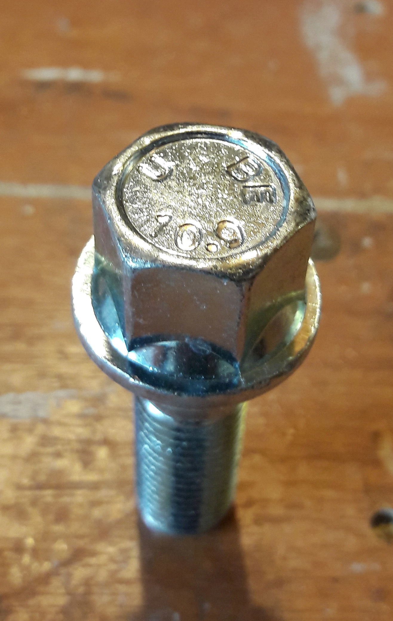

Re: Болты для колёсных дисков
Кто-нибудь знает, что за маркировка на головке болта? На размер резьбы совсем не похоже...
03.10.2018, 08:49
#711
Регистрация: 26.12.2010
Сообщений: 8,203
: 10904
Был(а): 18 июн 2025 18:45
Адрес: Мск
Сообщение от bright
Это маркировка класса прочности болтов.
