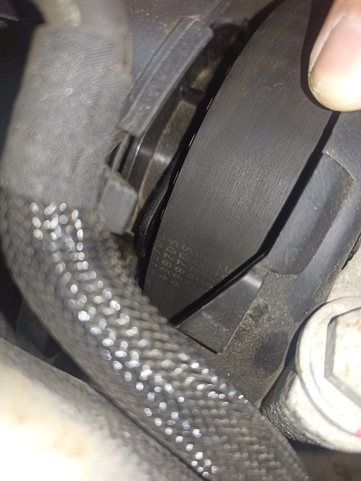

После замены ремней и помпы проехал около 1000 км. Вчера отодвинул верхнюю пластиковую крышку и обнаружил, что ремень сместился в сторону двигателя и при вращении на заведенном ходит
восьмёркой. Он будто хочет дальше слезть, но его останавливает шкив ТНВД у которого имеется борт.
Какой то ролик криво стоит....

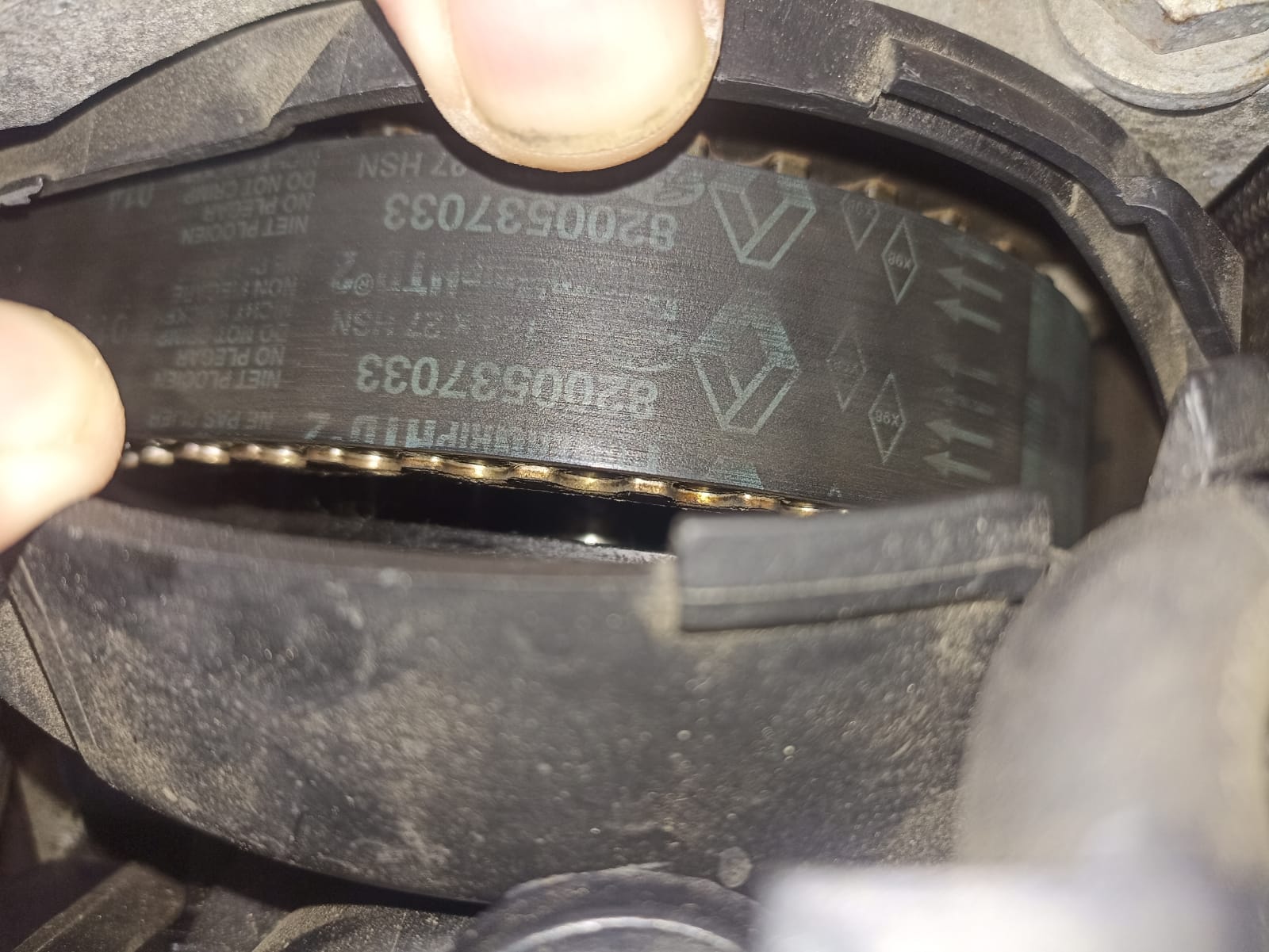

Посмотрел на надписи ремня ГРМ отодвинув кожух, я так понял ремень 17 года 38 неделя, ремень родной не меняный, принято решение менять. Рено дастер дизель 2017 год. Стоимость 13700 комплект оригинала плюс 4000 работа.
Так 6 лет же щас регламент, еще годик можно поездить
Пробег 110 тыров

Пробег 110 тыров
А, ну тогда поздновато меняется...
Ну да, помпу рано наверное менять, а то предлагают вариан ремень не оригинал (бе значка рено), хотя Gates реальный с ключевой проверкой плюс помпа за 11000 тоесть дешевле чем один ремень ГРМ оригинал со знаком рено. Не знаю, что и лучше
