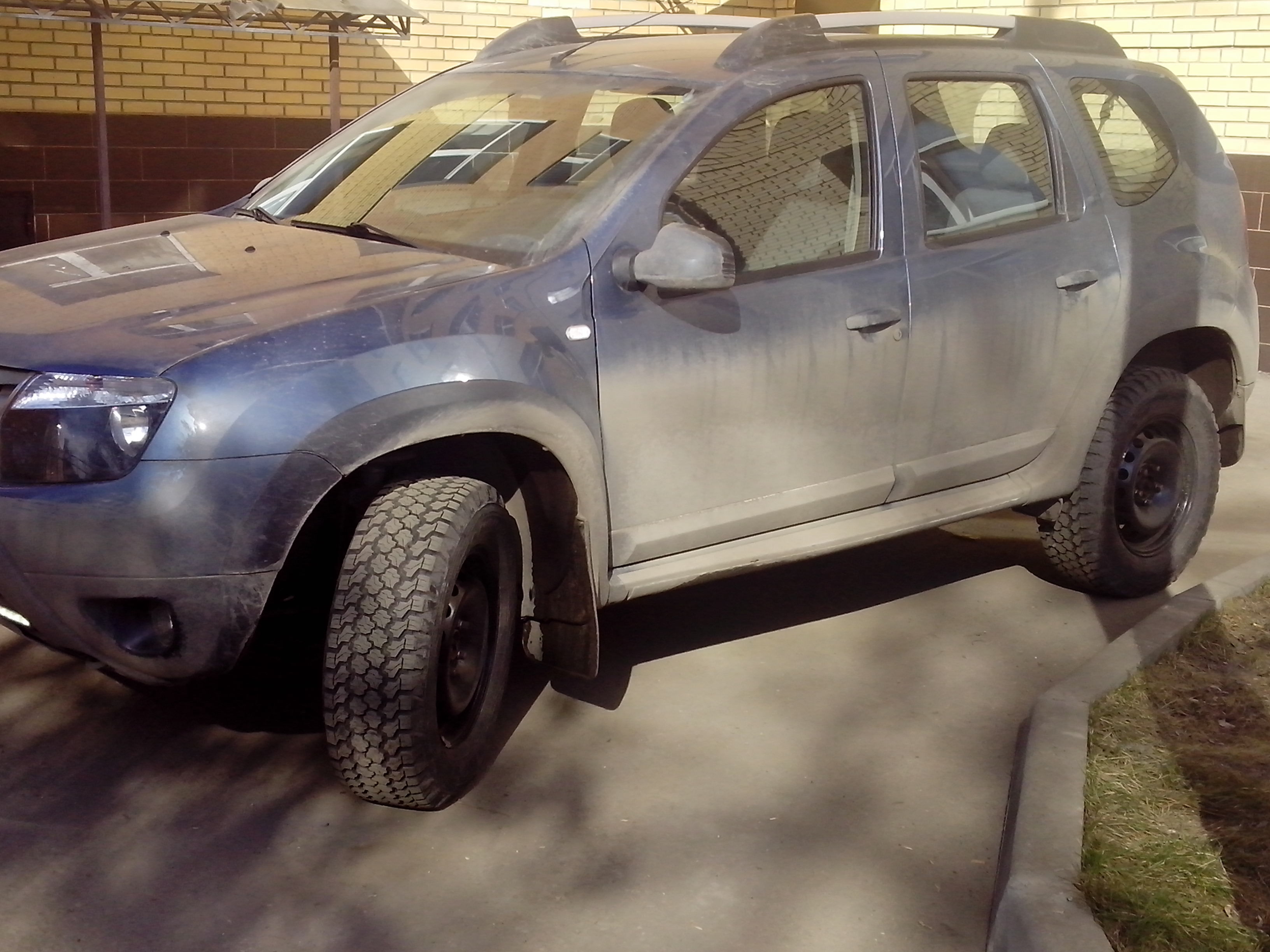

Все-таки не выдержал и переобулся в летнюю резину, вернее во всезенную Goodyear Wrangler AT/SA 225/70R16. Поставил на штамповку KFZ c вылетом 48. Проехался 17 км по асфальту, впечатления очень положительные: динамика сильно не пострадала, трогаться спокойно можно со второй, нигде ничего не задевает. Более комфортно стало передвижение по ухабам. Поставил на репликовские болты с длиной резьбовой части 28 мм, встали нормально. Единственый минус -на этих болтах штатные колпаки от стиляг практически не держатся. Нужны болты с более короткой конической частью.

По умолчанию Re: Какой размерности резина нормально встанет в Duster?
Сегодня по дороге на работу сравнил показания скорости по спидометру и навигатору.
На 225/70/16 разница сократилась до 2-3 км/ч (вместо 7-8 км/ч на штатной). Спидометр все равно скорость завышает.aik78, фото постараюсь разместить вечером. Про глину знаю.
По сильно разбитому проселку, снежно-ледяной каше, глубоким лужам машина идет оч. хор. Кстати, воды на лобовое стекло из под передних колес попадает гораздо меньше.

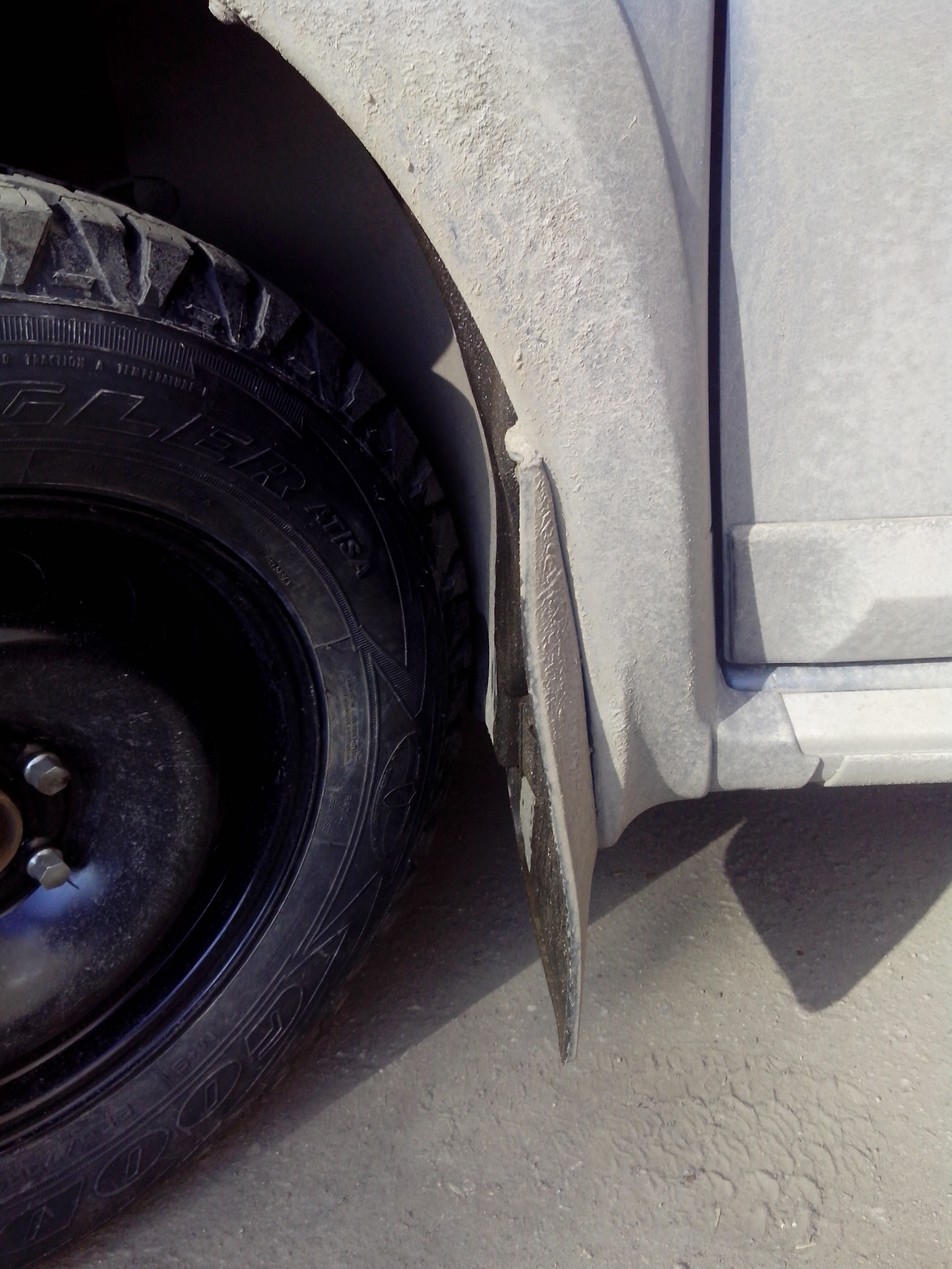

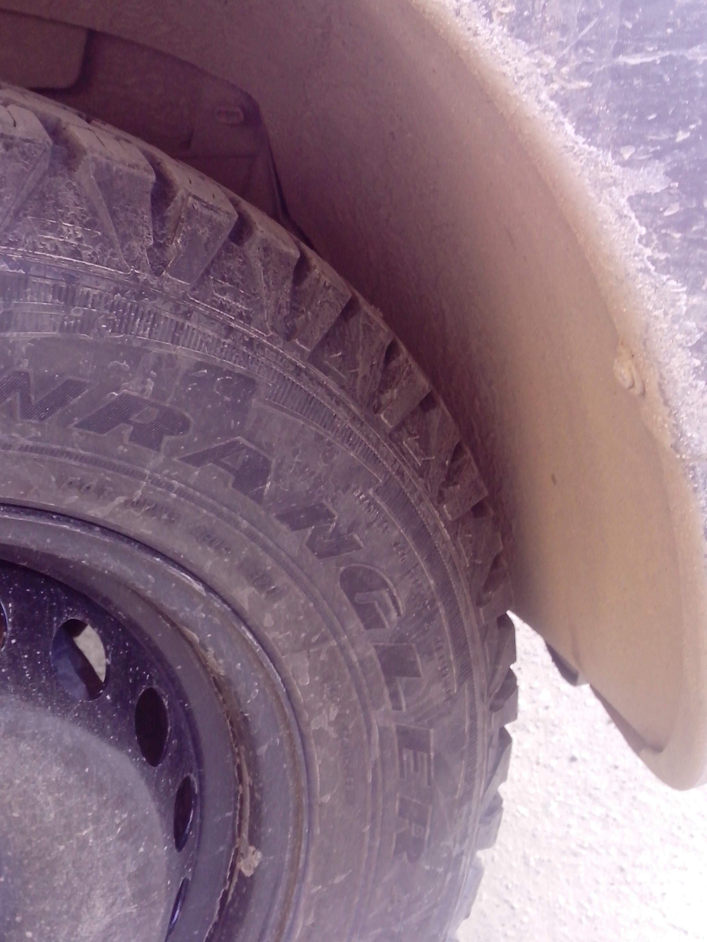

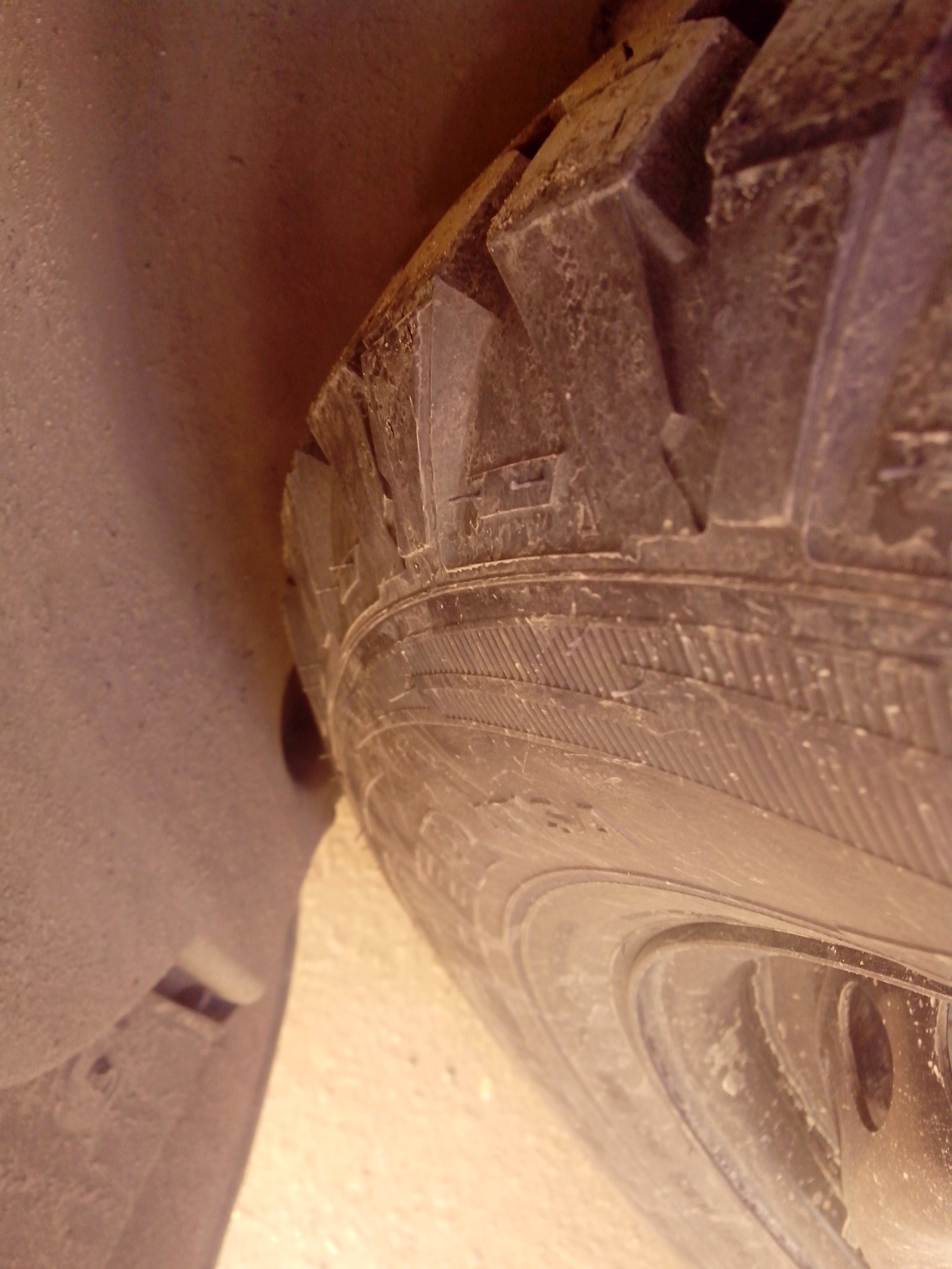

Вот несколько фото с вывернутыми до упора передними колесами.
Извиняйте, ежели плохо что-то видно. На словах: сзади места почти не остается- зазор между шиной и подкрылком не более 5-6 мм, это при том, что вылет моих дисков 47 (на дисках выбито). Спереди ситуация значительно лучше.
Еще сегодня обратил внимание, что в движении стал раньше переходить на повышенные передачи
Спасибо за фото!! Если не сложно можно фото сзади, где пишите, что между подкрылком 5-6 мм.
