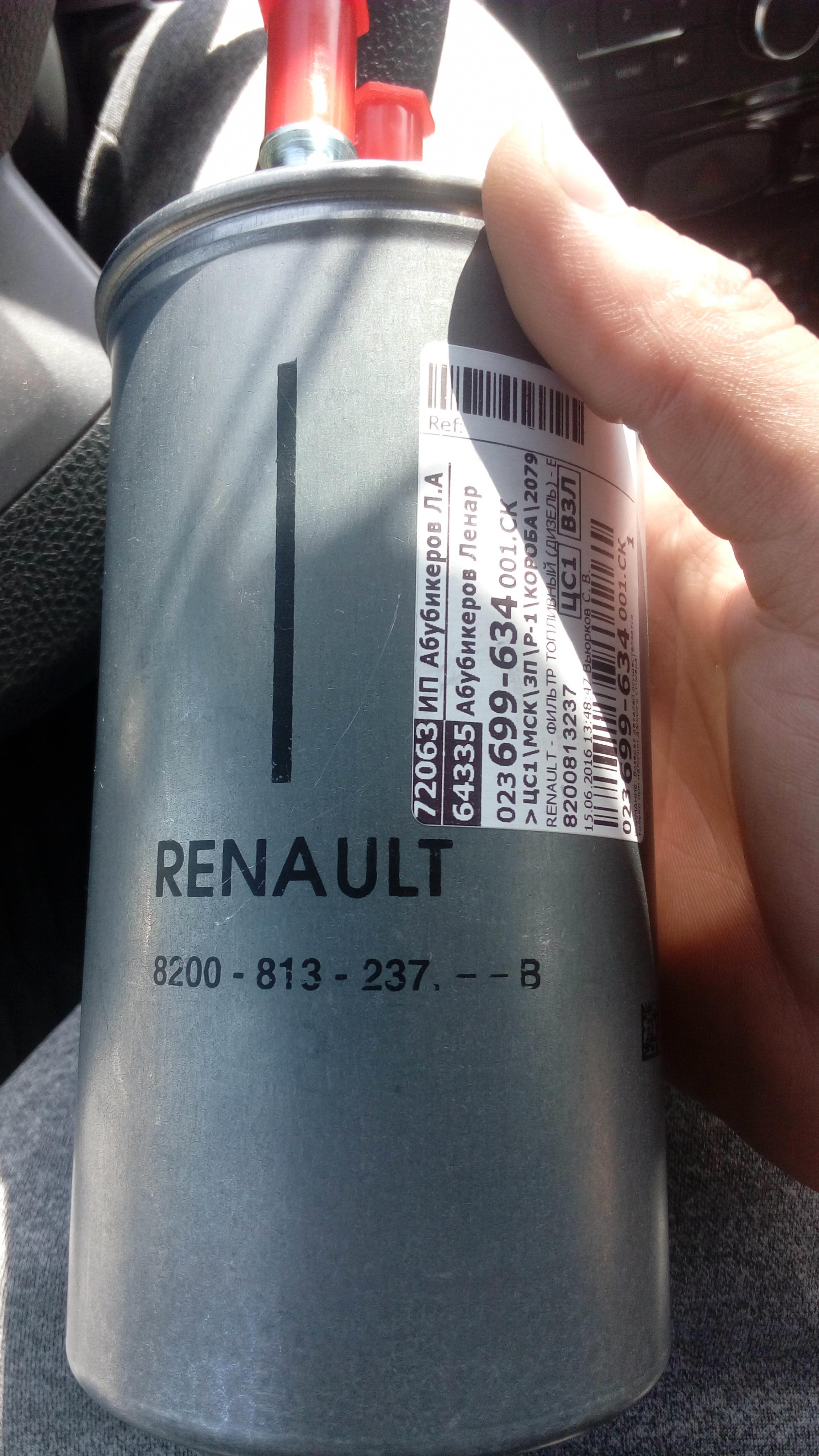

В Автодоке появились оригинальные топливные фильтра 164002137R по 1600р. Кому надо заказывайте.

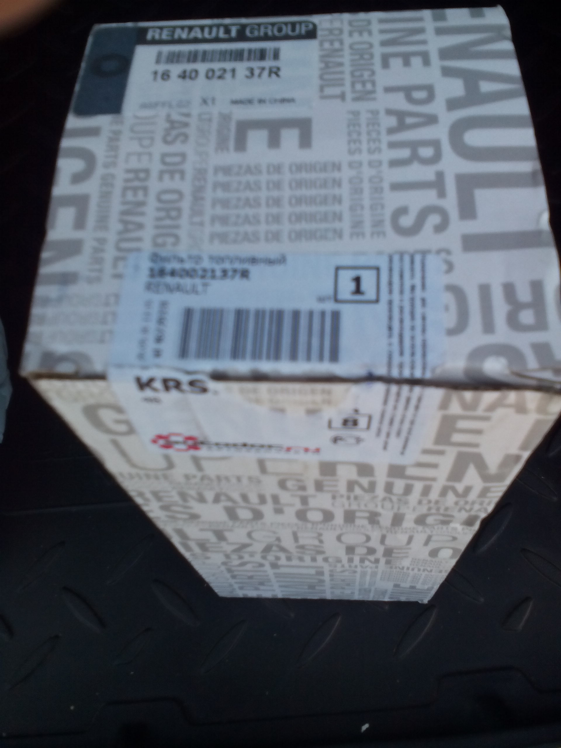

Пришёл оригинальный фильтр. На сегодня по такой цене их уже нет. Продавцы сказали, что бывает такое снижение цен у поставщиков и если хочешь купить дешевле, то нужно следить за ценами или подписаться на уведомление по снижению цены для какой либо запасной части.
Фото фильтра во вложении.

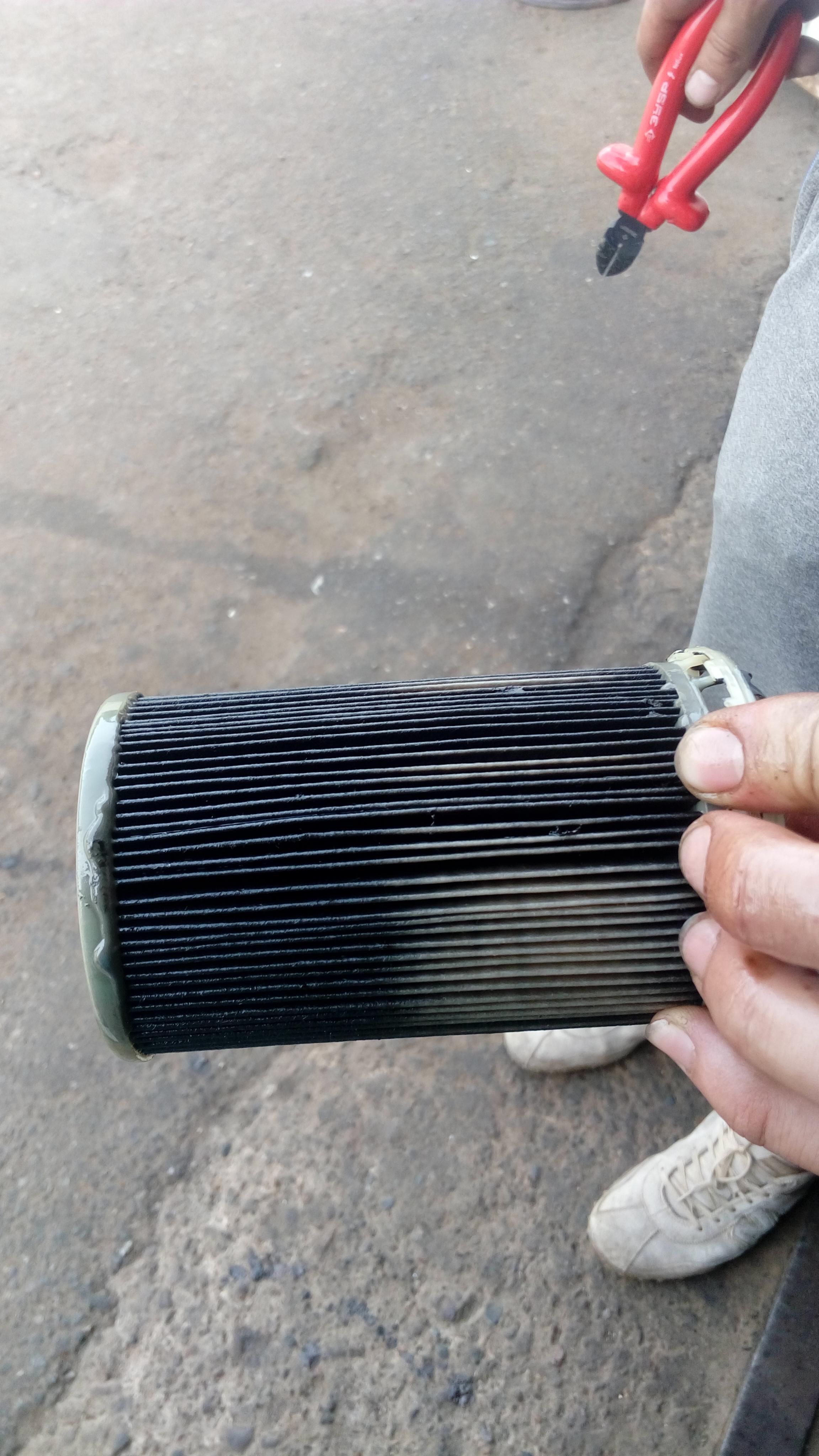

Поменял фильтр, проехал 21 тысчу, плюс хапанул воды... новый оригинал 2850

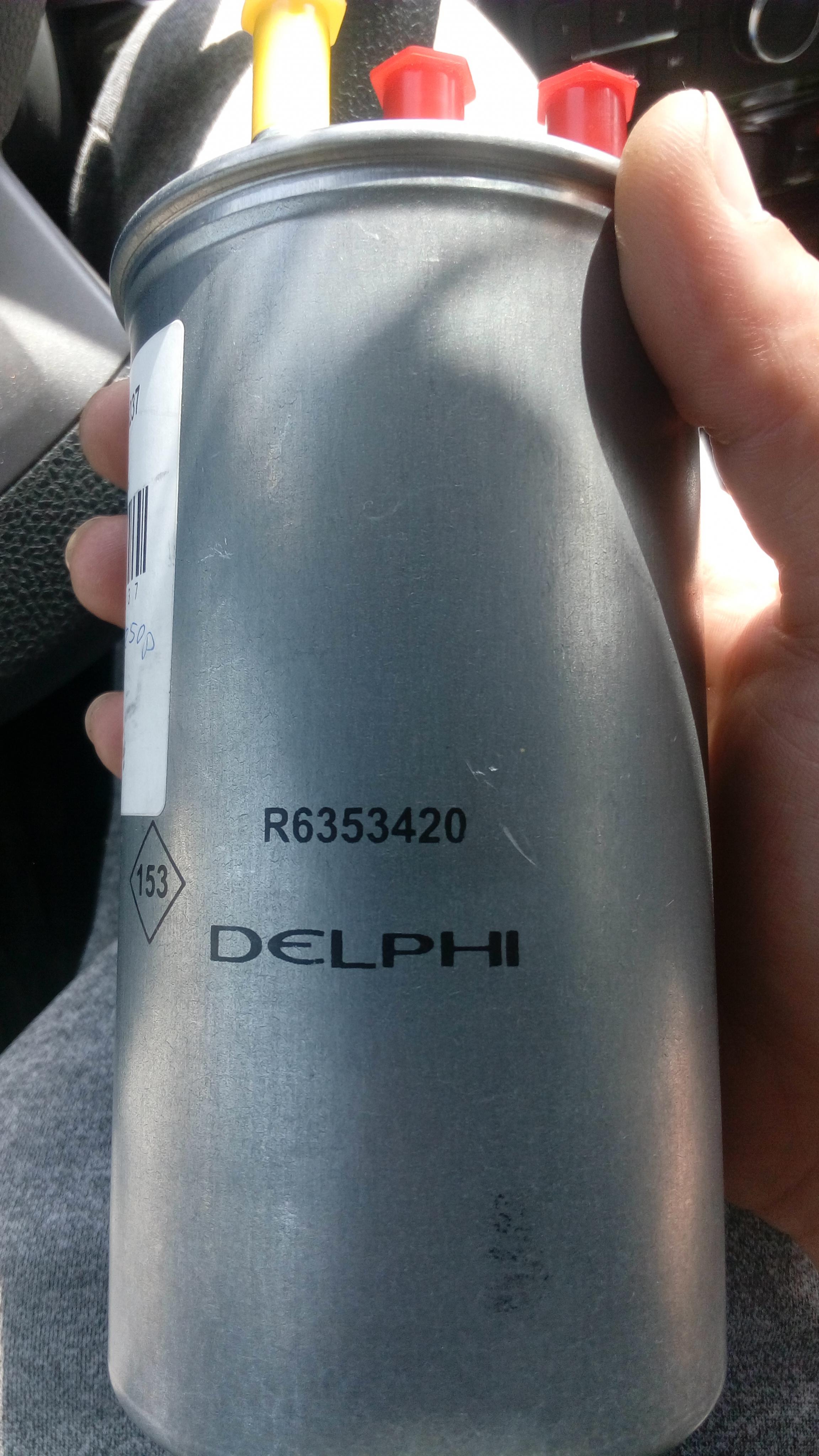

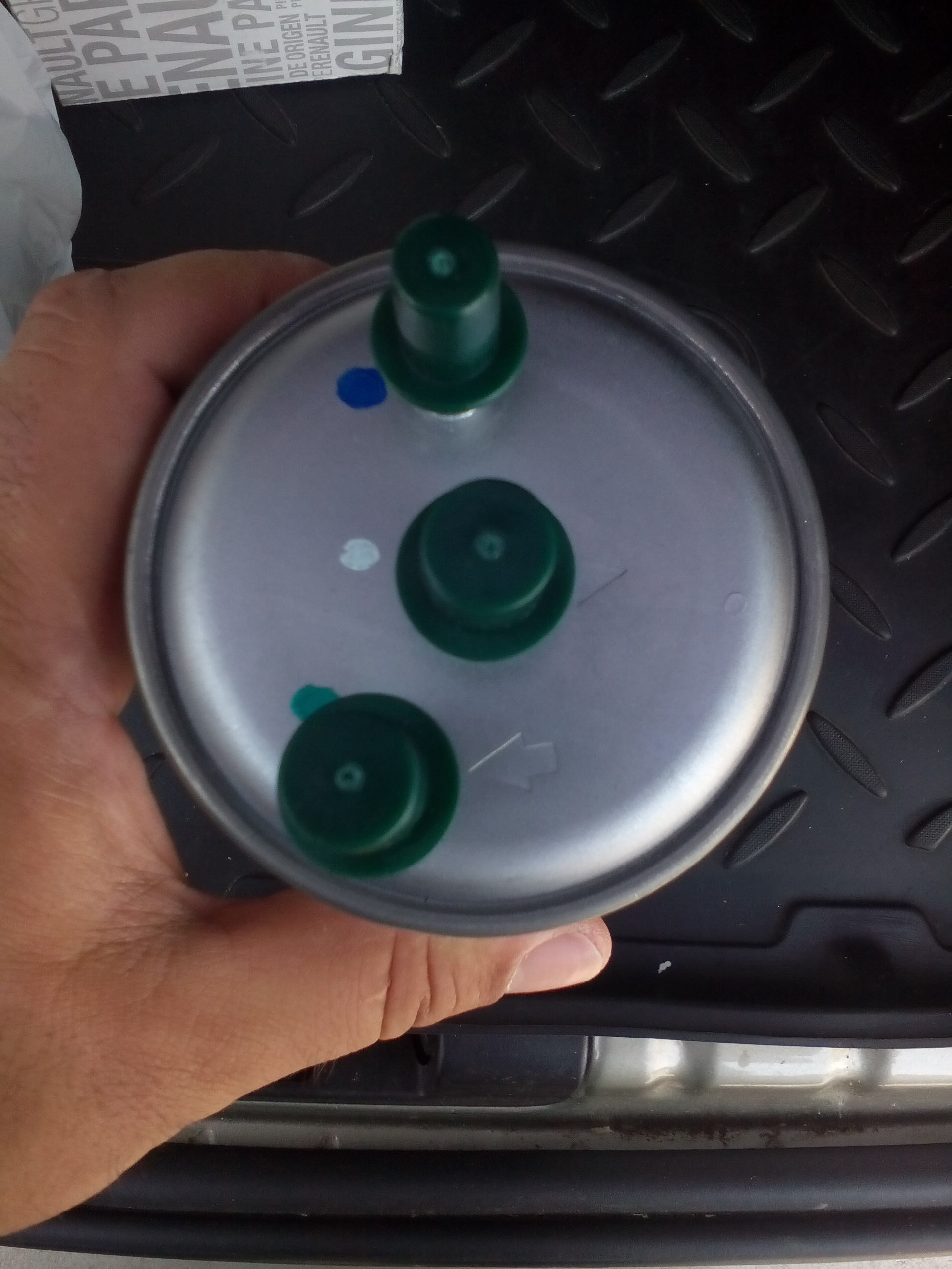

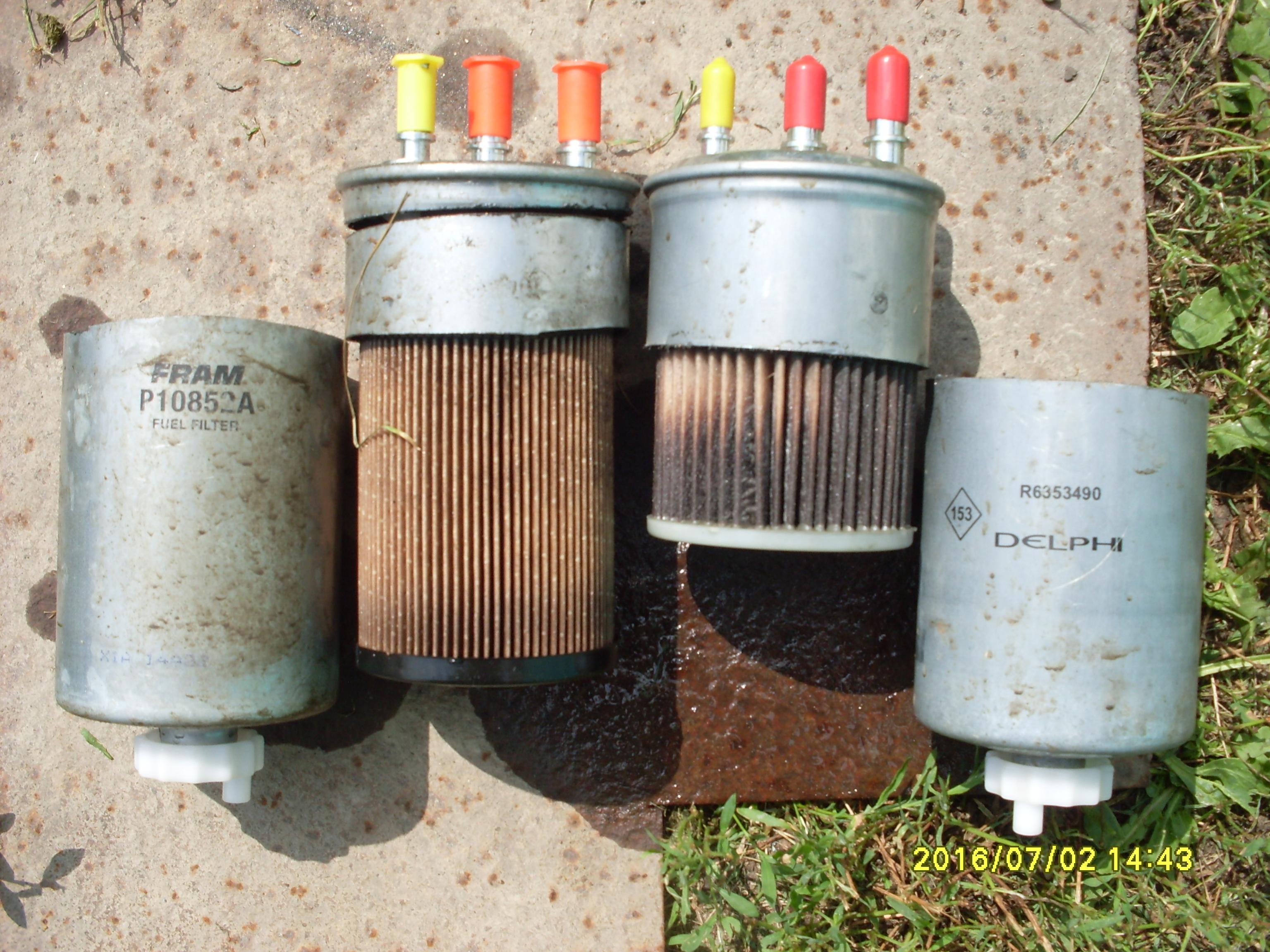

Всем привет сегодня самостоятельно сделал 3-ТО Поставил топливный фильтр Делфи HDF 954, до этого стоял немецкий Фрам. После чего решил разрезать топливный фильтр Рено-Делфи который мне поставили на ТО-1 у дилира и Фрам который я поменял самостоятельно на ТО-2 и расстроился Фрамовский выглядит намного лучше чем Рено-Делфи фильтрующего элемента там намного больше и бумага мне кажется лучше следующий однозначно куплю Фрам ну и заодно фото воздушного Бош

Сообщение от сталкер57
Уточните номер этого фильтра.
Че то как то он на Асам изнутри похож...
Точно такой же ка в посте #734, только по видимому внутри у нас разные наполнители, но именно такой мне поставили офицыалы на первом ТО

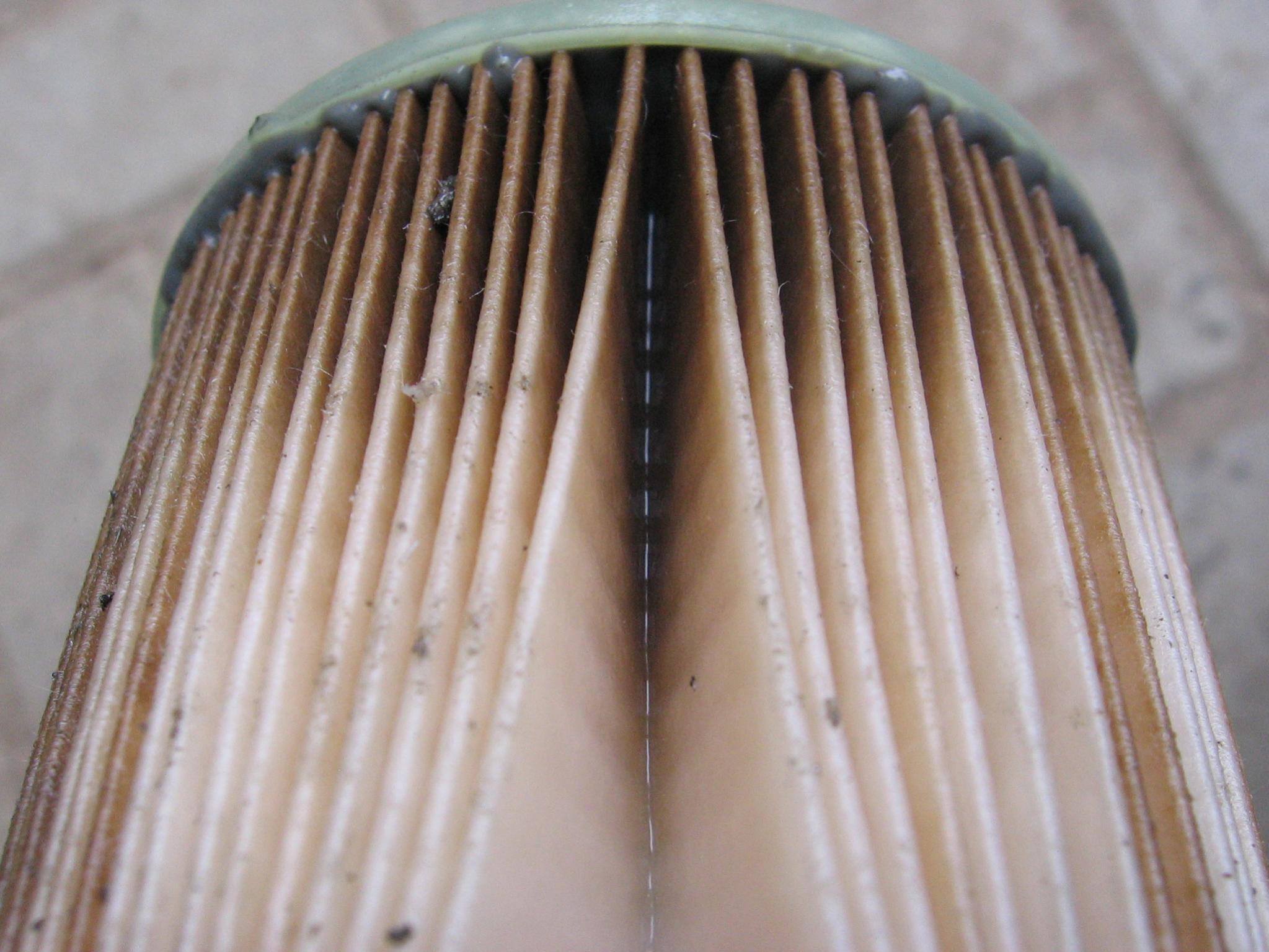

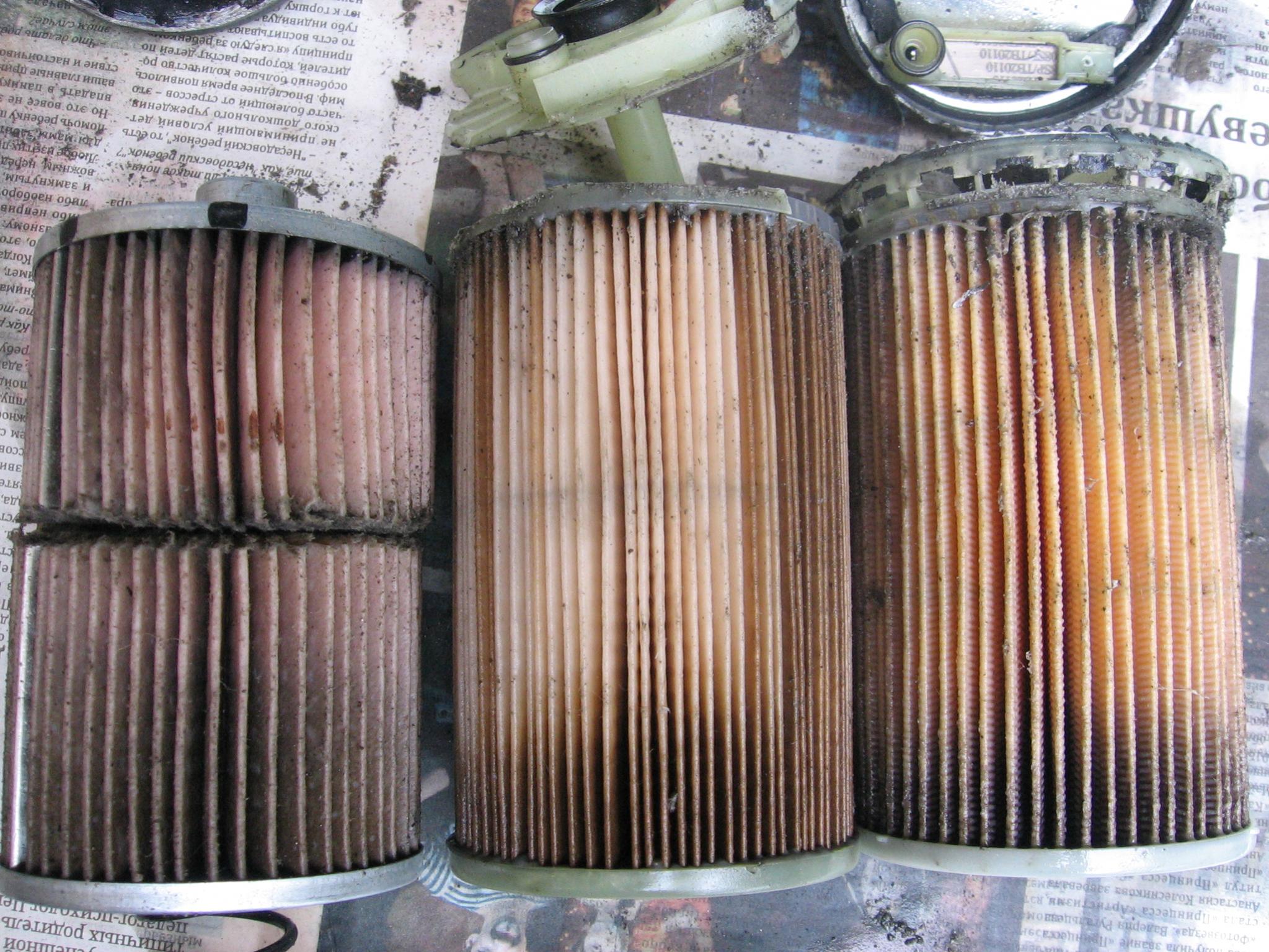

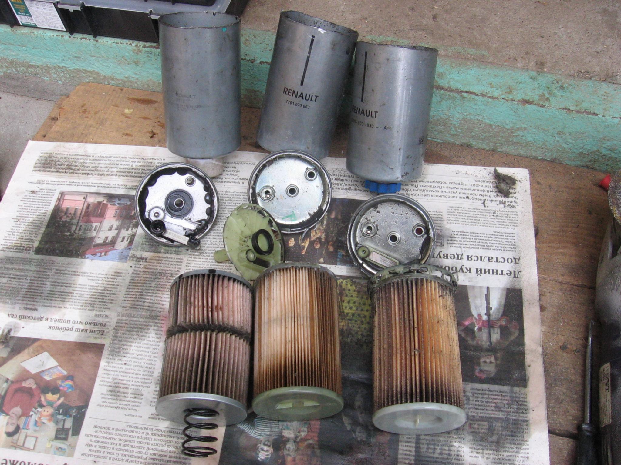

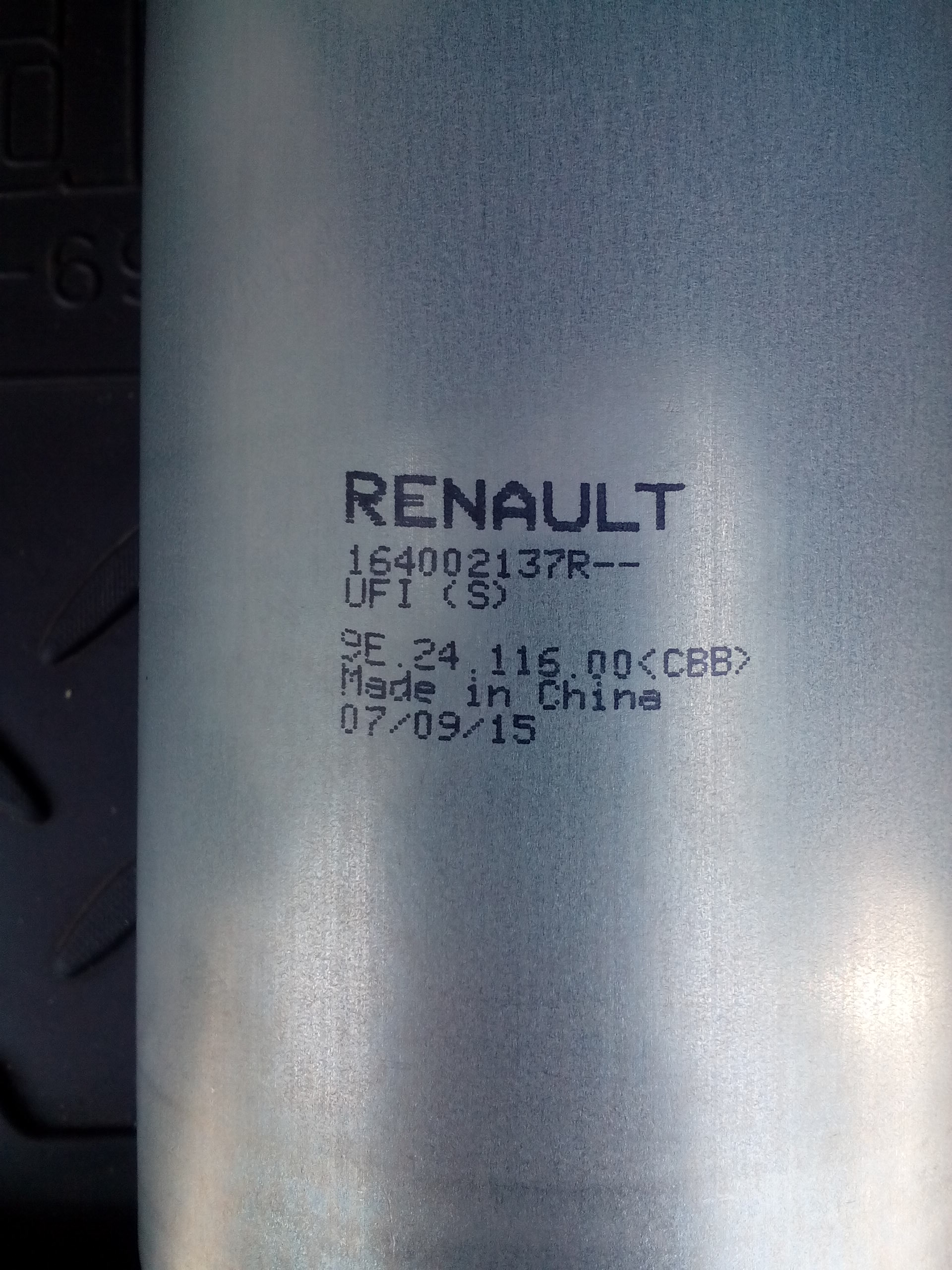

Сделал ТО-4. Заодно разрезал фильтры с предыдущих ТО. На фото слева направо:
RENAULT 164002137R (Китай, ставили официалы на ТО-3, выглядит просто. установлен в 2015. На фотке разрезан поперёк)
RENAULT 7701070063 Delphi 28256620 (ТО-1, 2013, по номеру в магазине уже нет в наличии)
RENAULT 8200803830 Delphi R6353400 (ТО-2, 2014. взял бы такой, если бы распилил раньше)

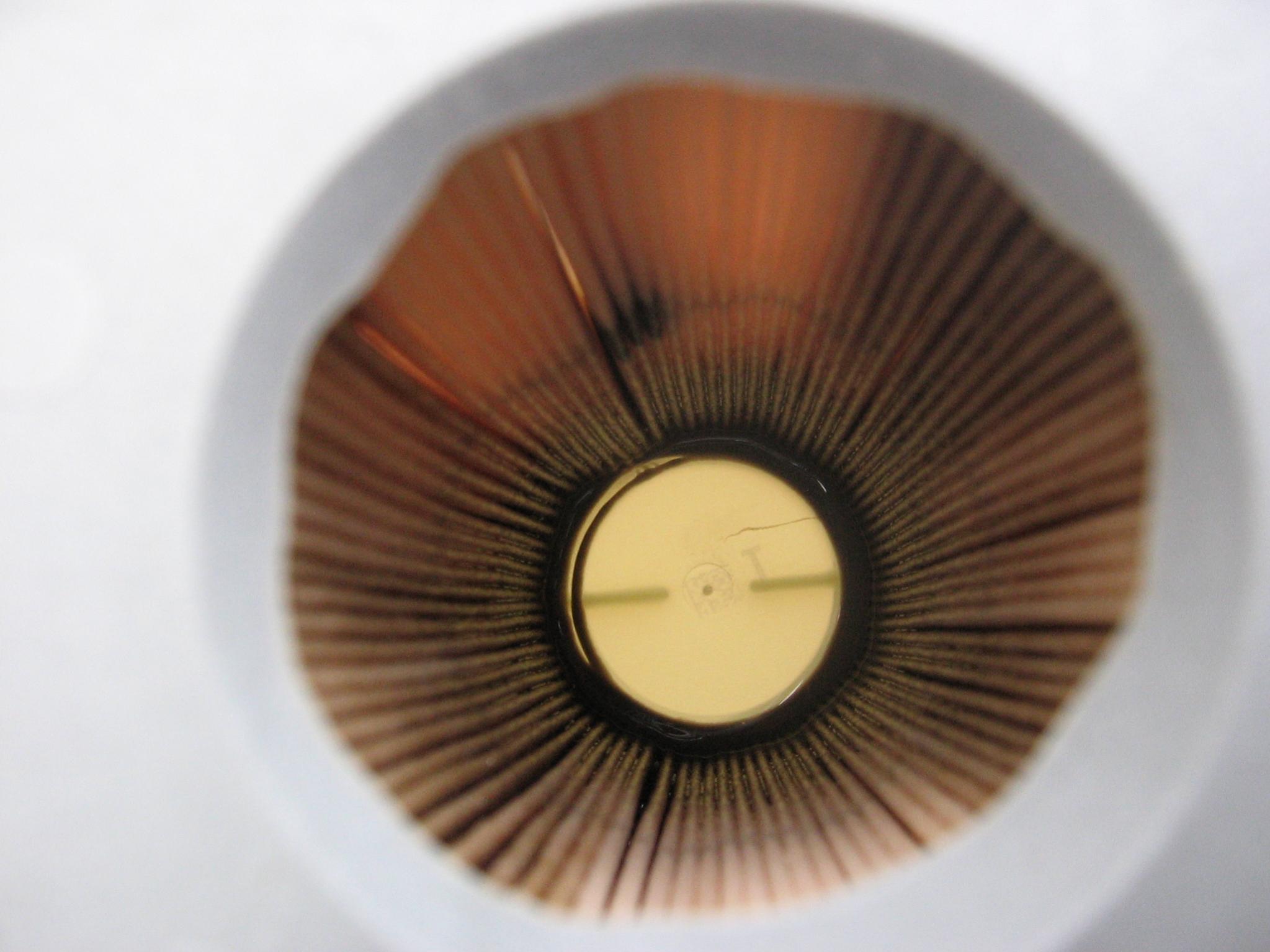

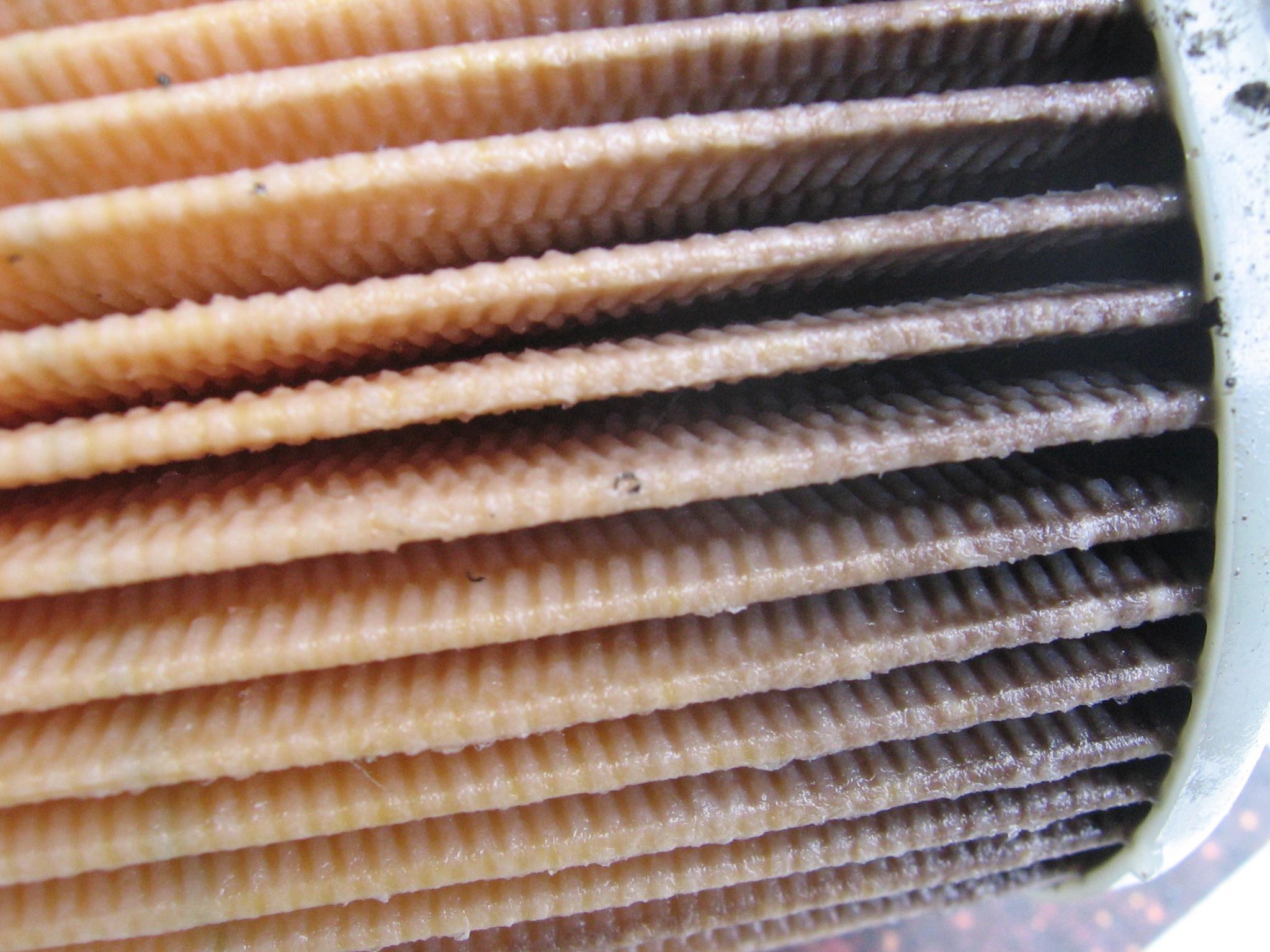

Фотки 4 и 5 - второй фильтр
3-й фильтр внутри выглядит так же, как на 5-й фотке.
Сейчас установил по совету форума Delphi HDF954.
