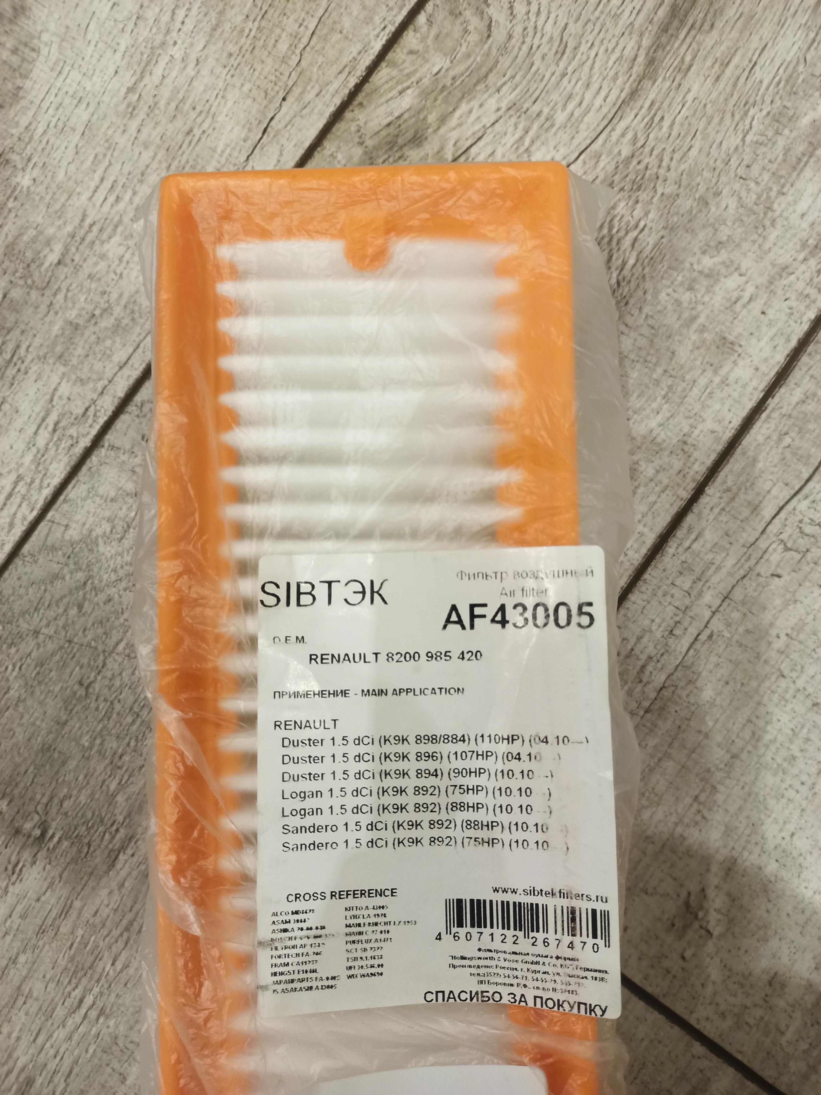

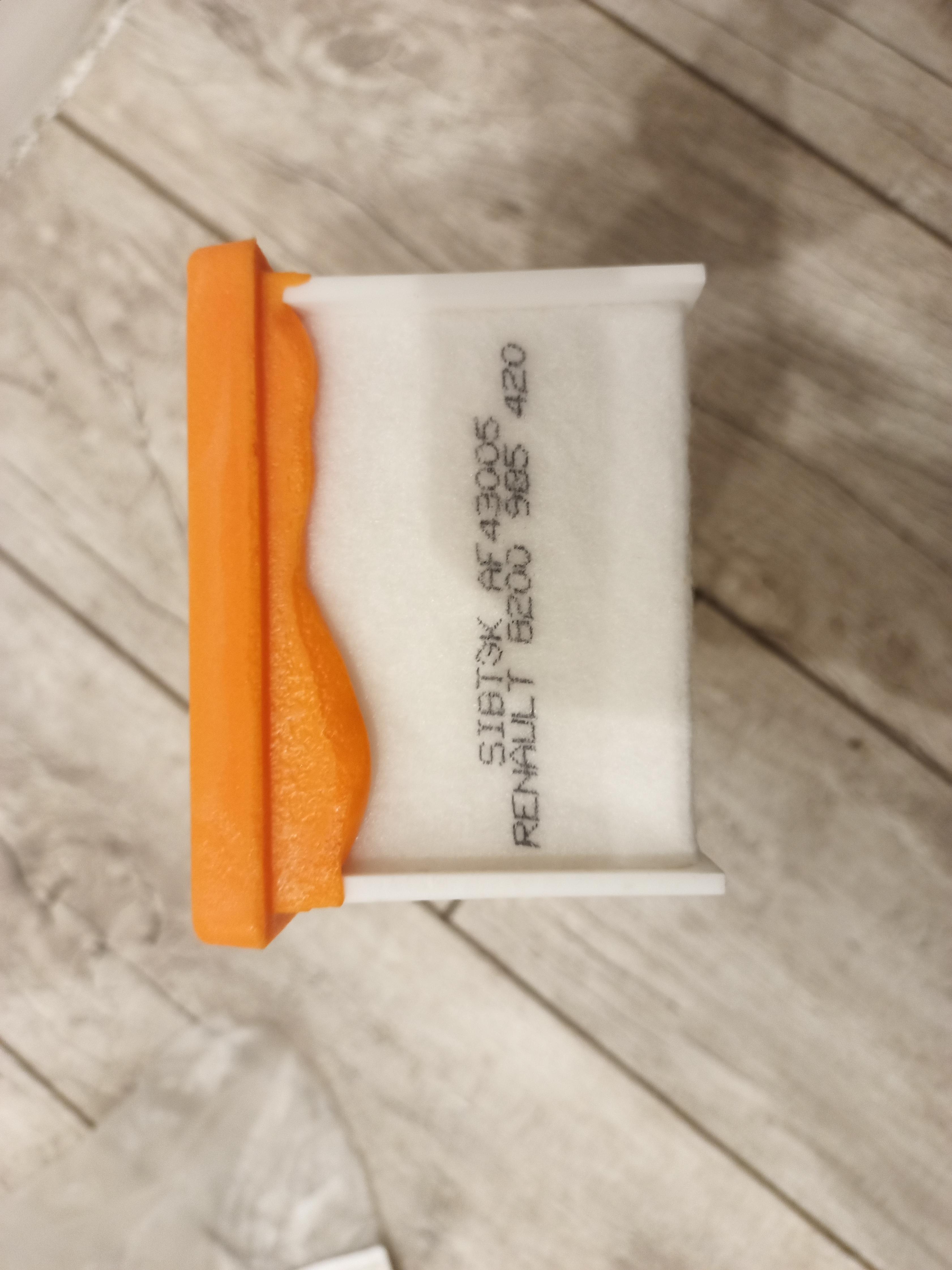

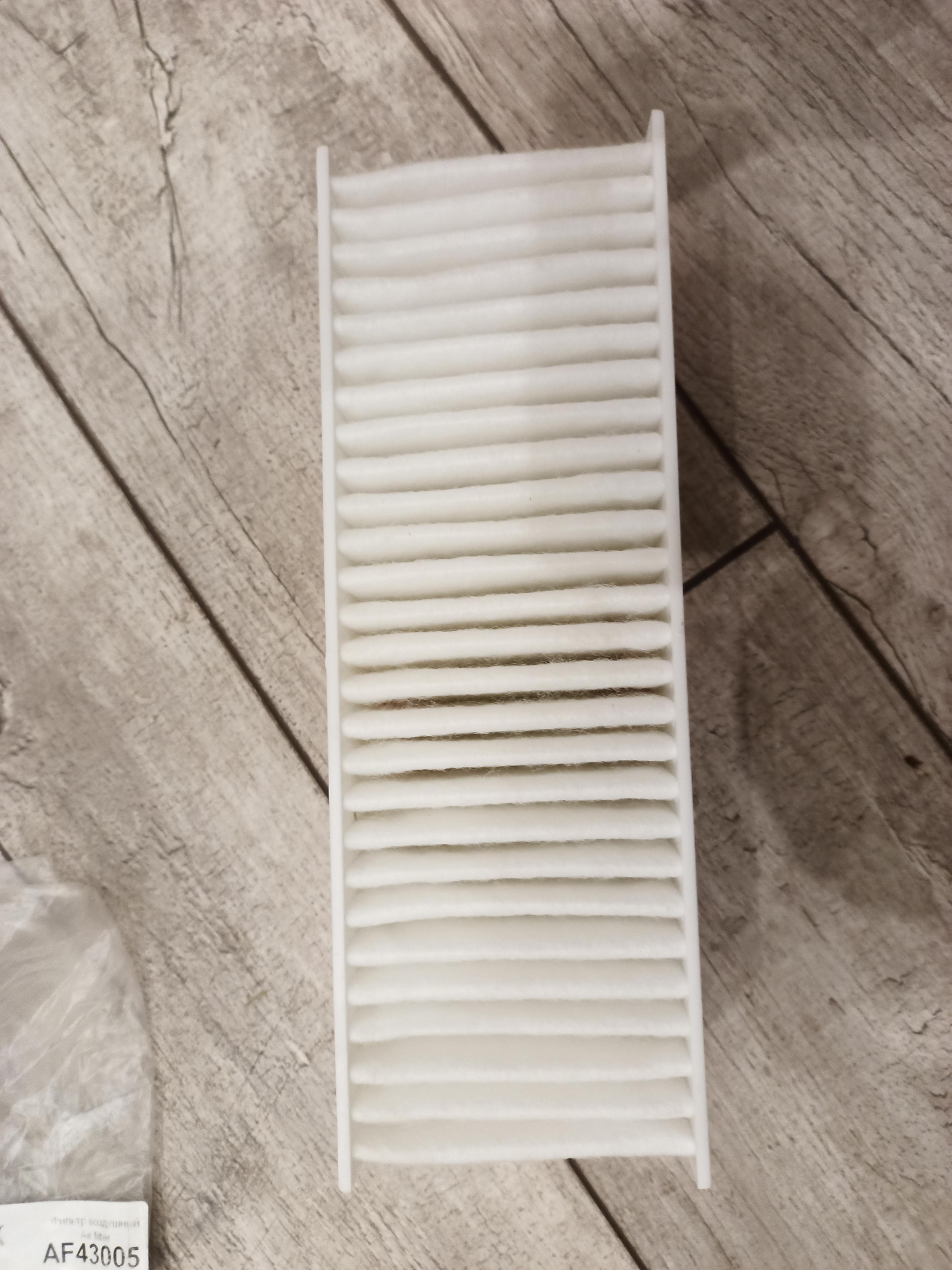

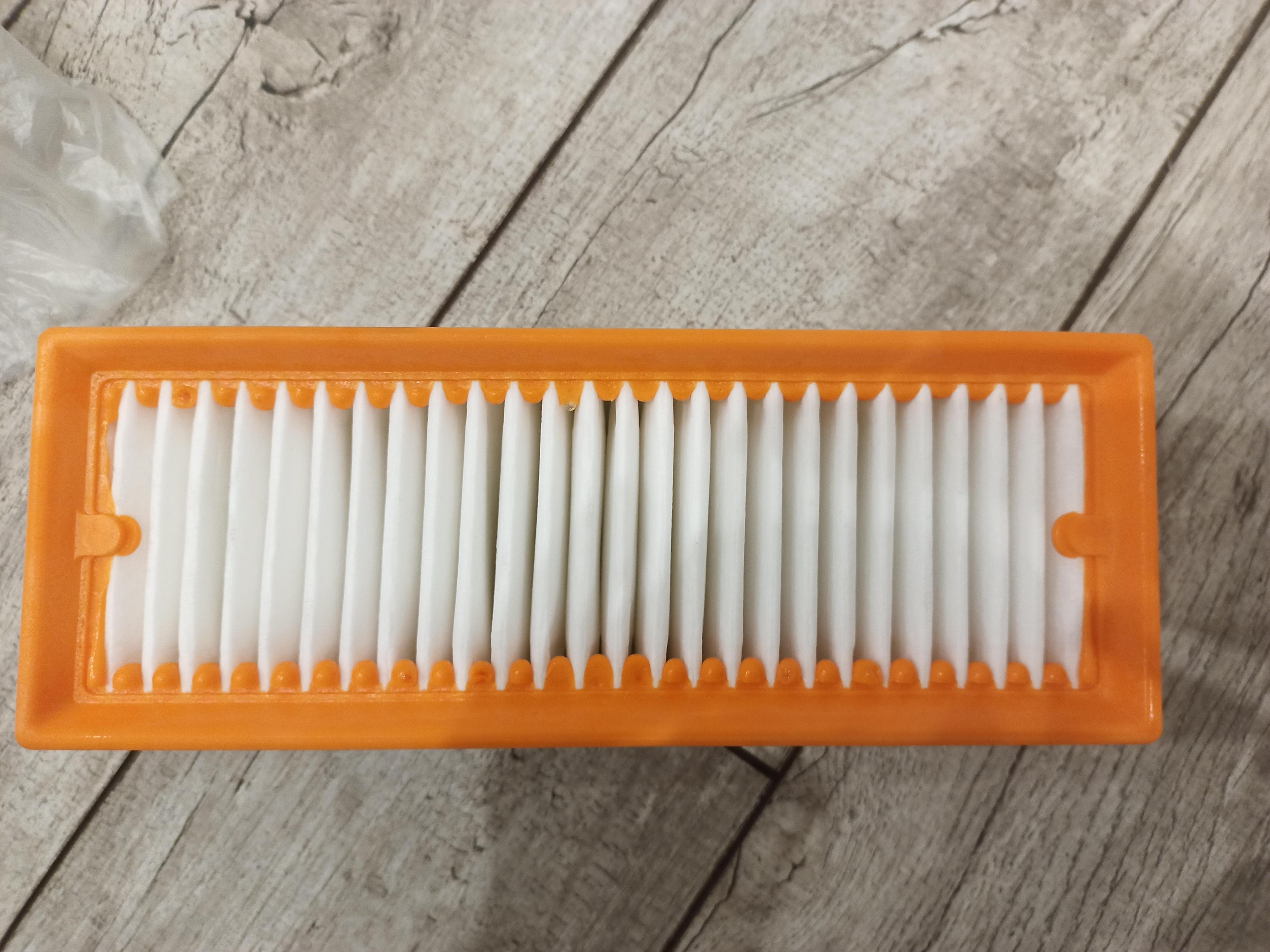

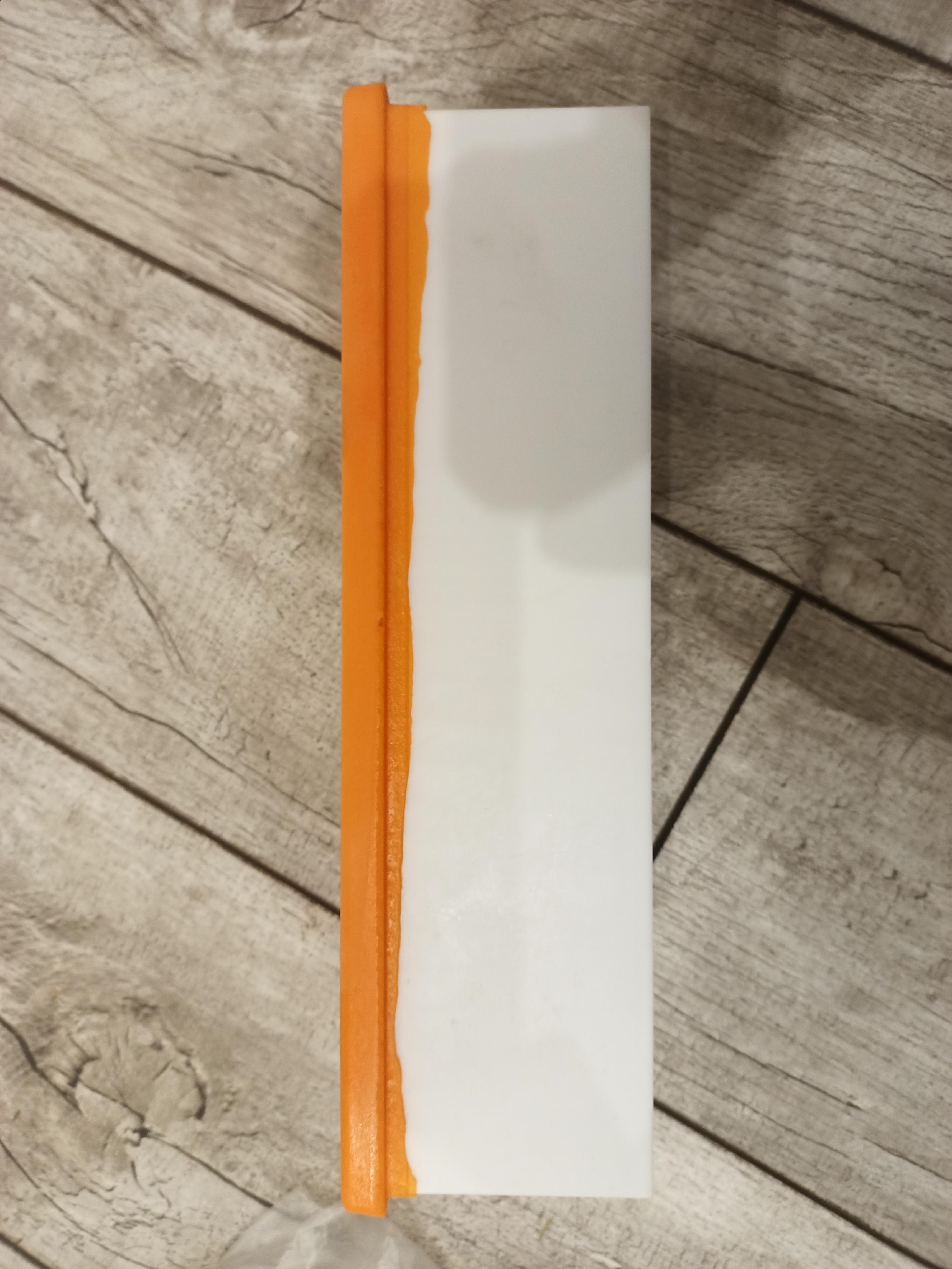

Ещё минутка импортозамещения. Приобрел и установил от такой воздушный фильтр от СибТэк: стоит копейки, какого-то негатива не вызвал. Фильтрующий материал плотный, удивили только боковины из достаточно толстого пластика, ну да в фильтрации они судя по всему не участвуют. Давно пользуюсь их салонниками, в основном угольными, каких-то претензий не выявил. Думаю, на мои интервалы замены в 5000 км хватит с лихвой

Старый 07.09.2022, 21:01   #745
VasyaBulkin
Аватар для VasyaBulkin
Онлайн: VasyaBulkin вне форума
Был(а): 12 июн 2025 20:50
Адрес: МО Электросталь
Автомобиль: Duster Drive+ 1,5 дизель МКП6 4х4 ESP август 2019
По умолчанию Re: Дизель. ТО-60000 км.
Для воздушного фильтра, среди прочих, очень важен параметр "Сопротивление потоку" (или как-то так называется). На глаз его не определить.
Старый 08.09.2022, 08:17   #746
Ворчун2014
Аватар для Ворчун2014
Онлайн: Ворчун2014 вне форума
Был(а): 19 июн 2025 00:41
Сообщение от VasyaBulkin Посмотреть сообщение
Безусловно. Сибтэк конкретно по возд. фильтрам специализируется, надеюсь, им хватило знаний и умений.
Форма фильтра другая, отличается от оригинала. У оригинала, да и у других аналогов один угол срезан.https://cdn1.ozone.ru/s3/multimedia-6/6023810370.jpg
Поэтому не понятно, как сибтек разместился в корпусе фильтра, и имеется ли нужное уплотнение в месте прилегания?

Сообщение от want_to_be_jeep
вы про разные фильтры говорите. У Ворчуна дорестайл - первая ревизия дастера в РФ с топливной Делфи - там фильтр ровный без срезанных уголов.

Сообщение от want_to_be_jeep Посмотреть сообщение
Отправлено с моего Mi 9T через Tapatalk

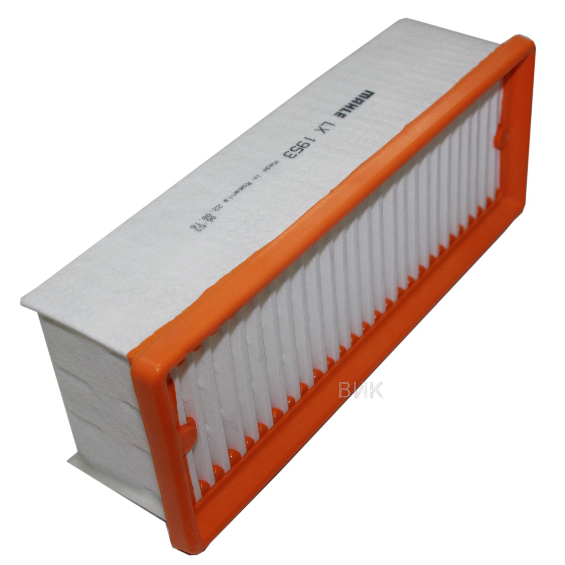

Прекрасно размещается. Форма абсолютно идентична оригиналу knecht LX1953:
А можно увидеть фото установленного в съёмный каркас Сибтека? Интресует именно нижняя часть.
В дорестайле совсем другой принцип установки воздушника, и вышеозначенный фильтр для 90лс мотора.
Евгений, вы не правы! Это фильтр рестайла!
Какой смысл Ворчуну покупать рестайловский фильтр для дорестайла?
PS: я еще помню как выглядит дорестайловский фильтр, это именно он, весь такой прямоугольный.
Простите, великодушно, посмотрел видео, да действительно это для дорестайла.

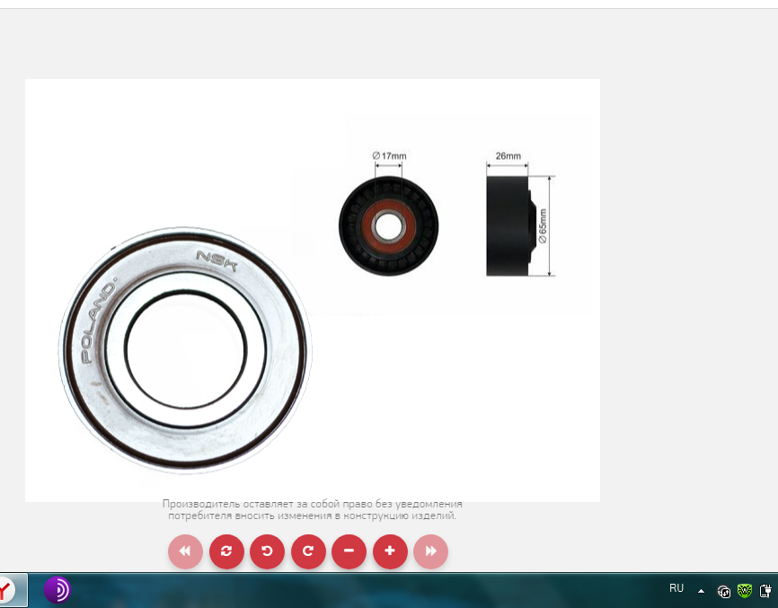

Тему прочёл, может был невнимателен, но не нашёл упоминаний каталожного номера ( номеров) отдельно ролика ( не механизма в сборе) натяжителя ремня вспомогательных агрегатов. Точнее был один номер, INA 532055710, но где гарантия что он правильный? Интересуют Реновские каталожные чтобы по ним глянуть аналоги. Может тех, кто уже менял ремни с натяжками, не затруднит глянуть на снятых деталях номера на роликах?
Старый 01.11.2022, 13:43   #756
Сергей159
Аватар для Сергей159
Онлайн: Сергей159 вне форума
Был(а): 20 июн 2025 20:33
Адрес: Пермский край
Липтон, официально ролик отдельно от натяжителя не поставляется. INA 532055710 просто по размерам 1 в 1 как ролик на нашем натяжителе, а так он вообще от VAGов.
Среди аналогов есть GMB. SNR, SKF, Dayco

Про "официально" понятно), но интересует экономный вариант. Поискал, нужный размер данного ролика: диаметр 65мм, отверстие 17мм, ширина 26мм. Вышеуказанный ему соответствует. Также нашёл INA 532057110, он чуть дороже 710-го и имеет лишнюю съемную детальку, поскольку идёт на Мерсы.
Аналог от Dayco не нашел, хорошо бы и его кат. номер.
Ручейковый ремень вероятно буду смотреть от Dayco, поскольку именно Хатчинсон или дорог, или нет в наличии.
По комплекту ГРМ- брать у официалов Реношный "...028" по заоблачным ценам не вариант, его же у прочих продавцов страшно, действительно много подделок в последнее время. Посему склоняюсь к комплектам INA или Dayco:
INA/LUK 530019710
Dayco KTB 532 ( в него входят ремень 941006 и натяжитель ATB 1015).

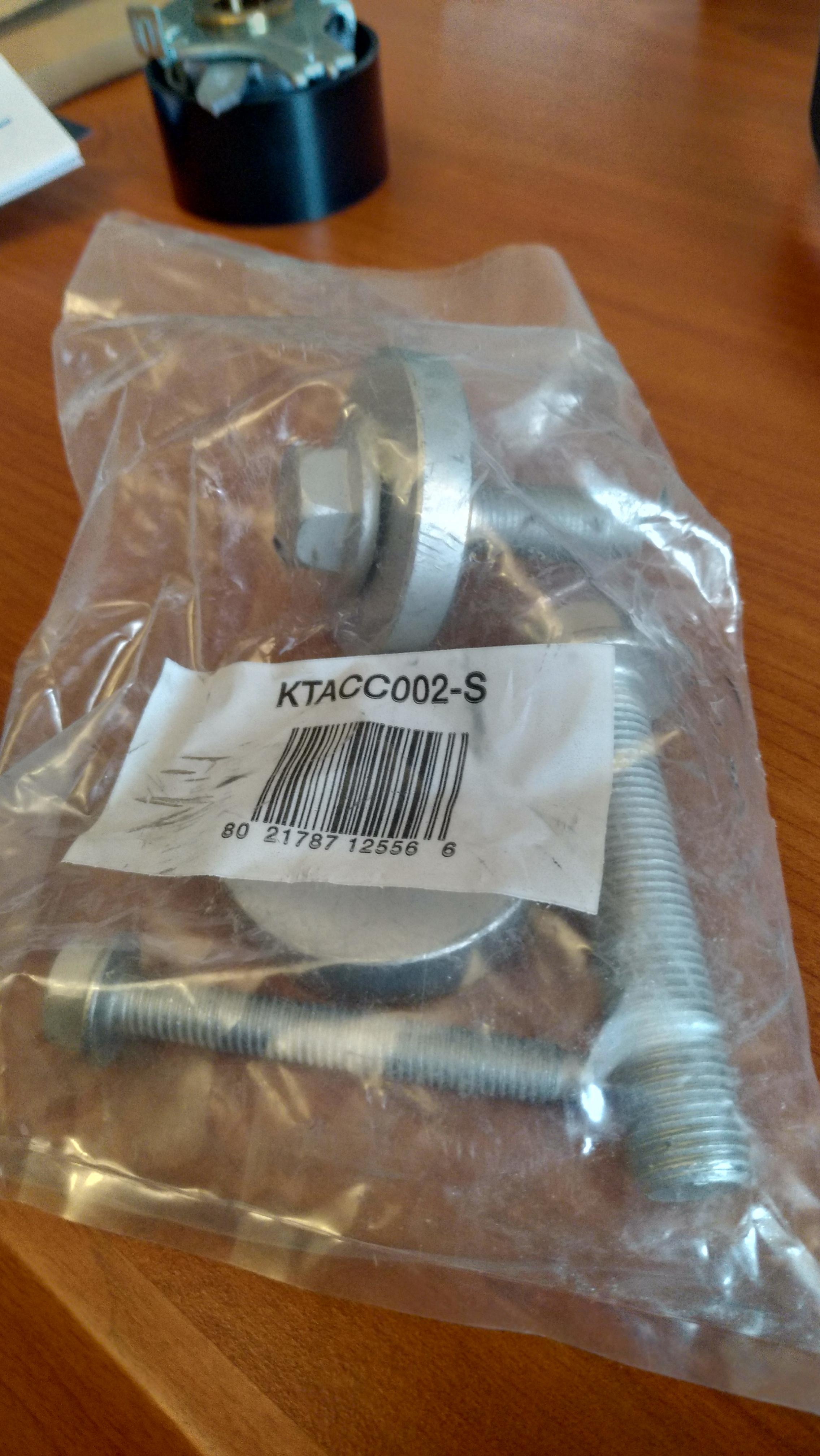

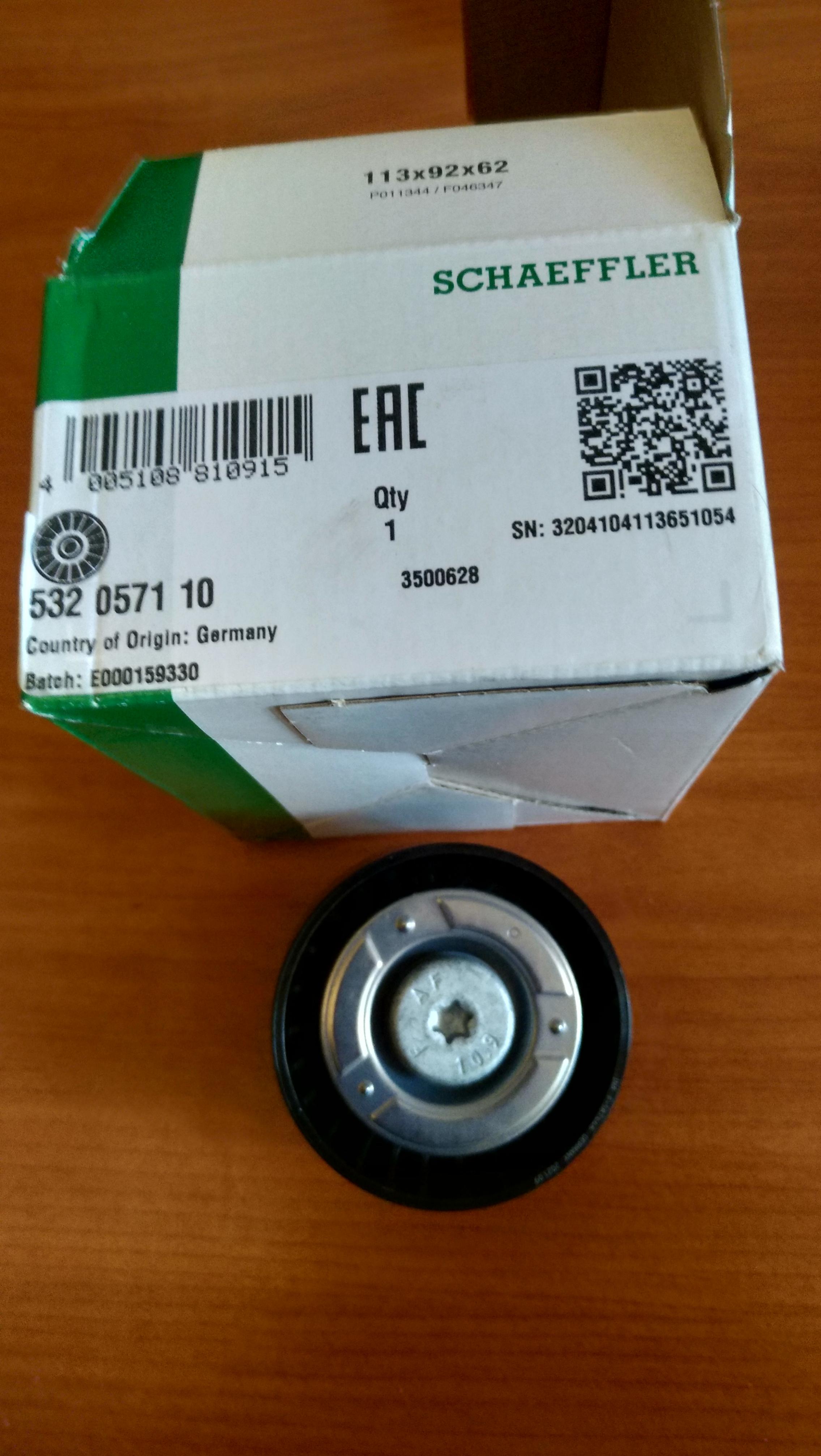

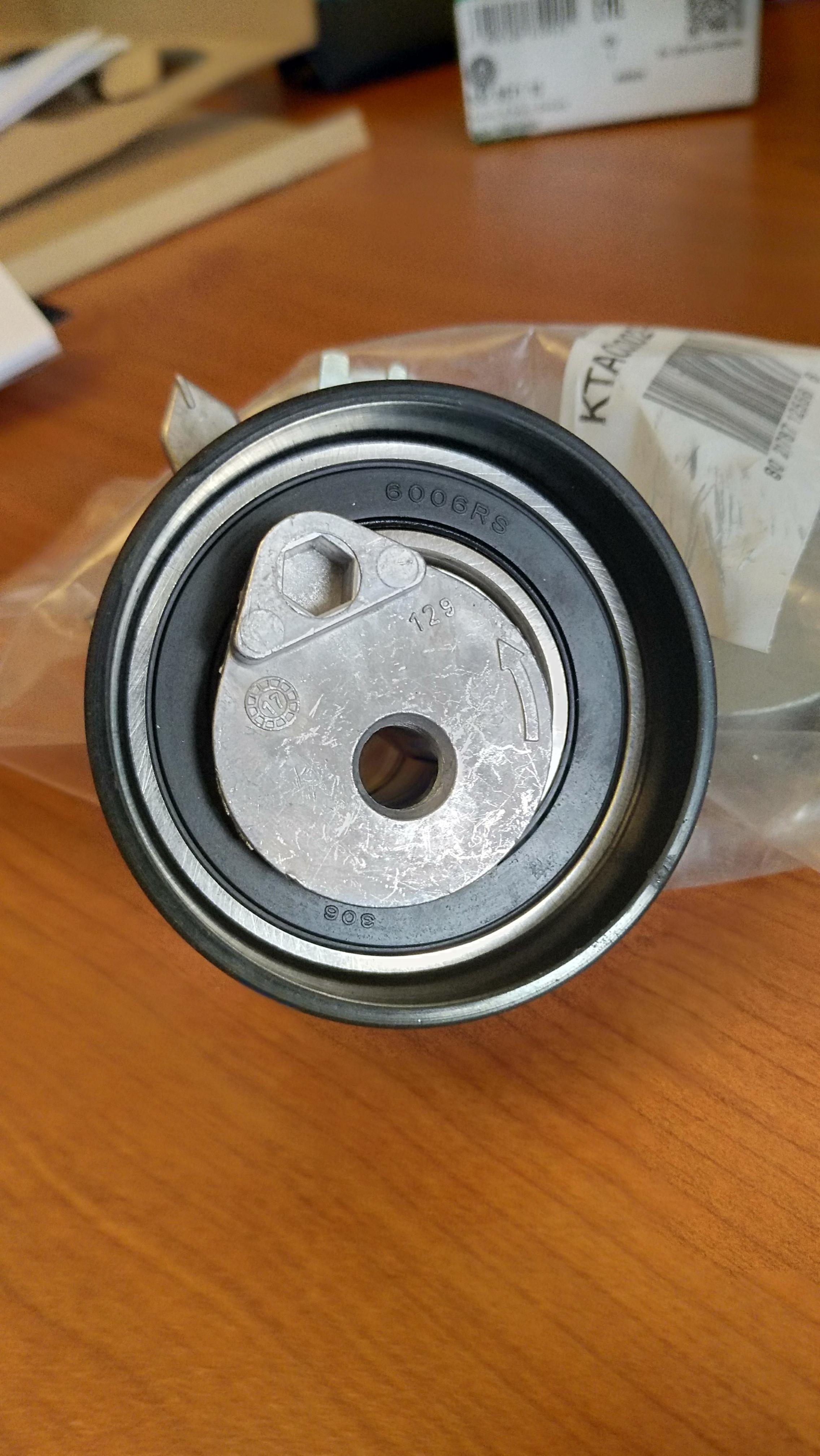

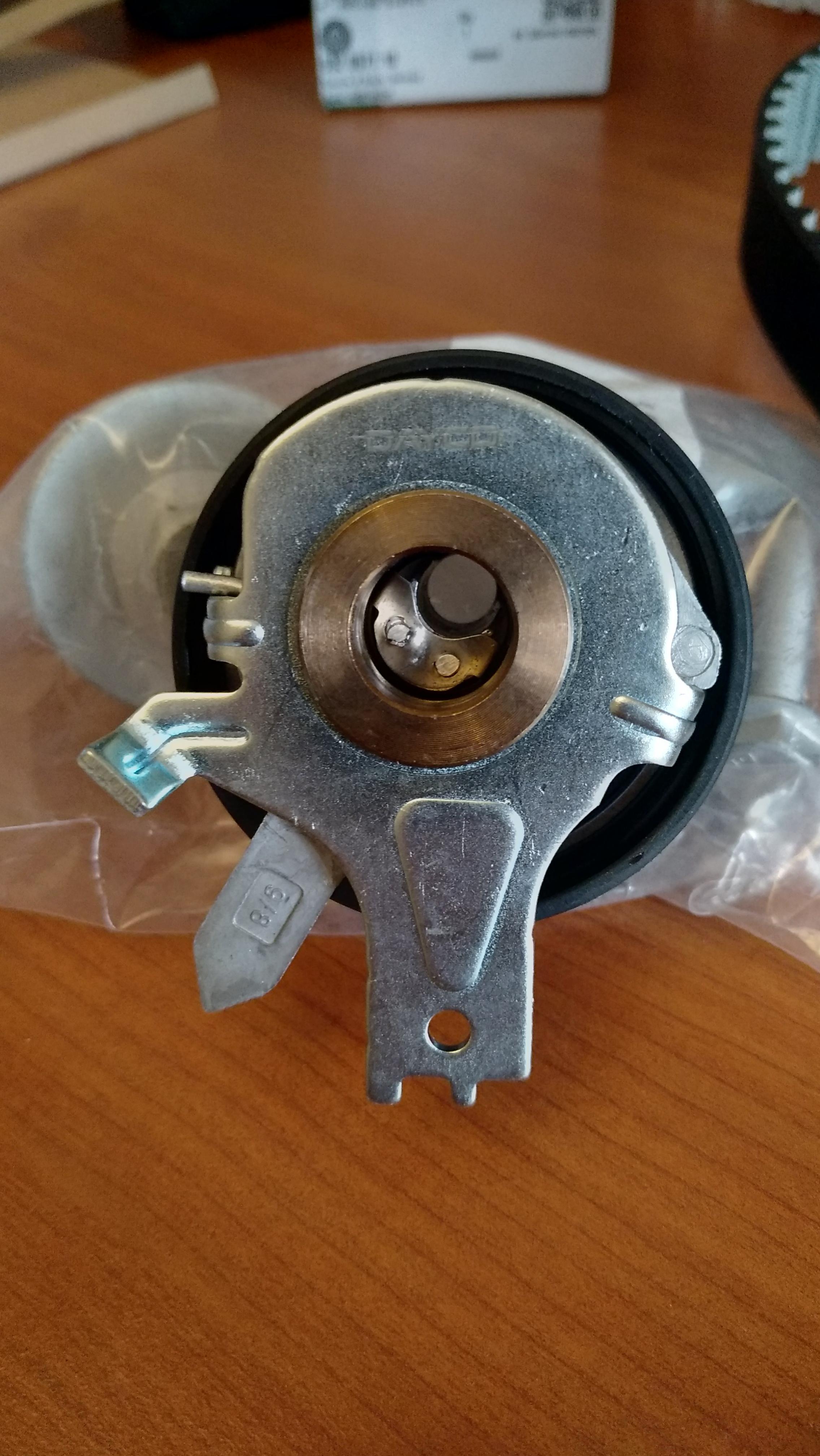

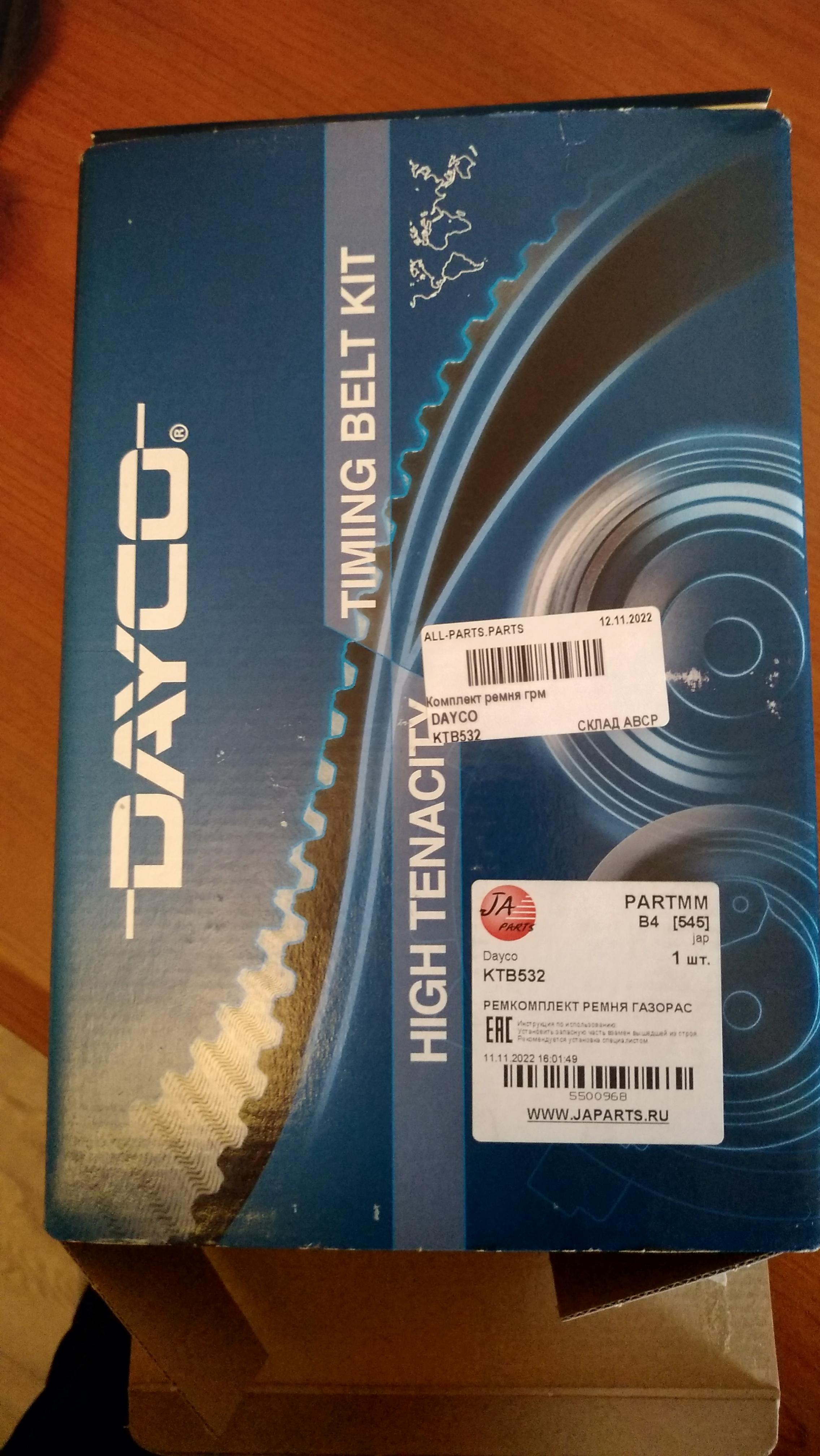

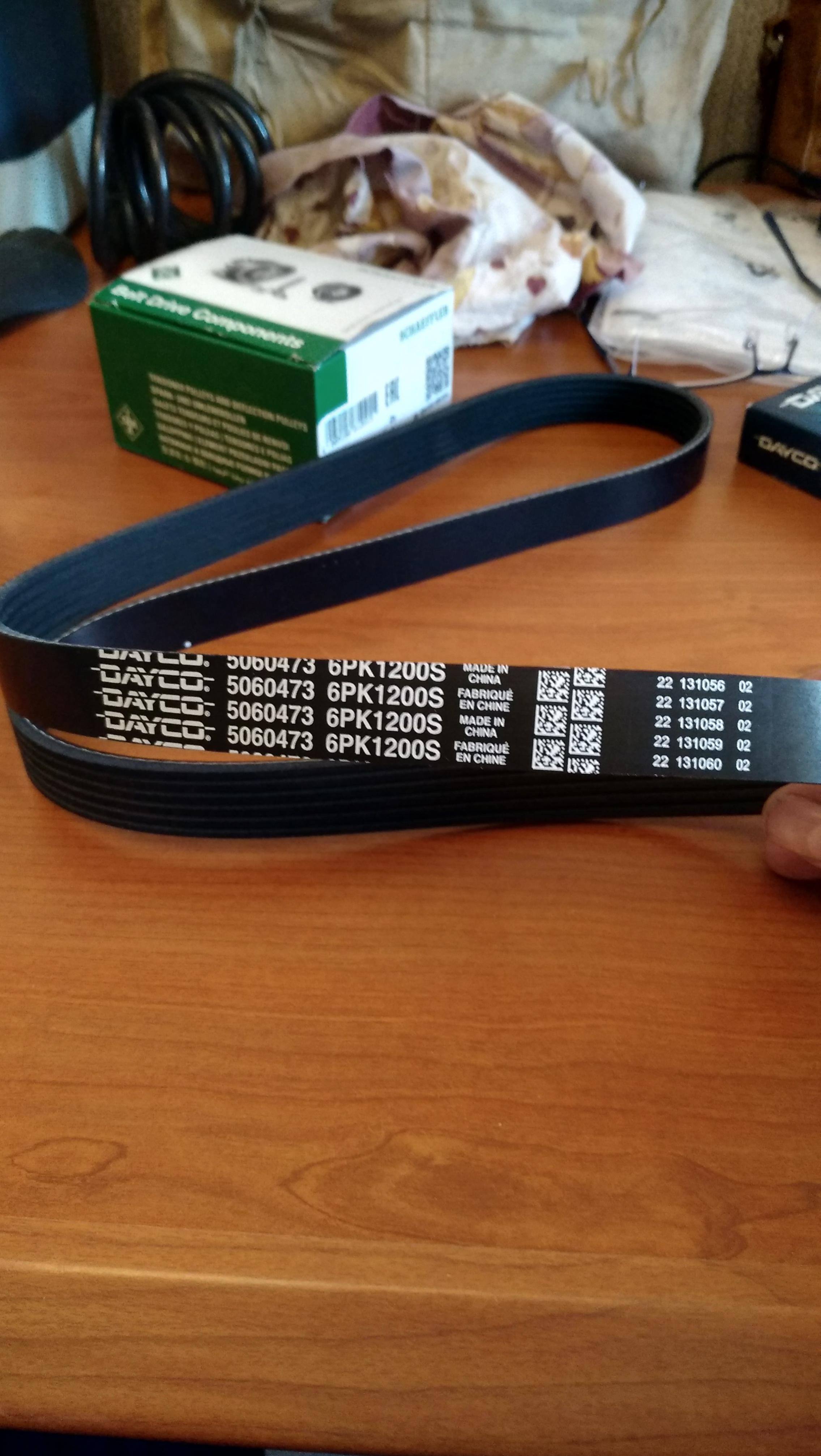

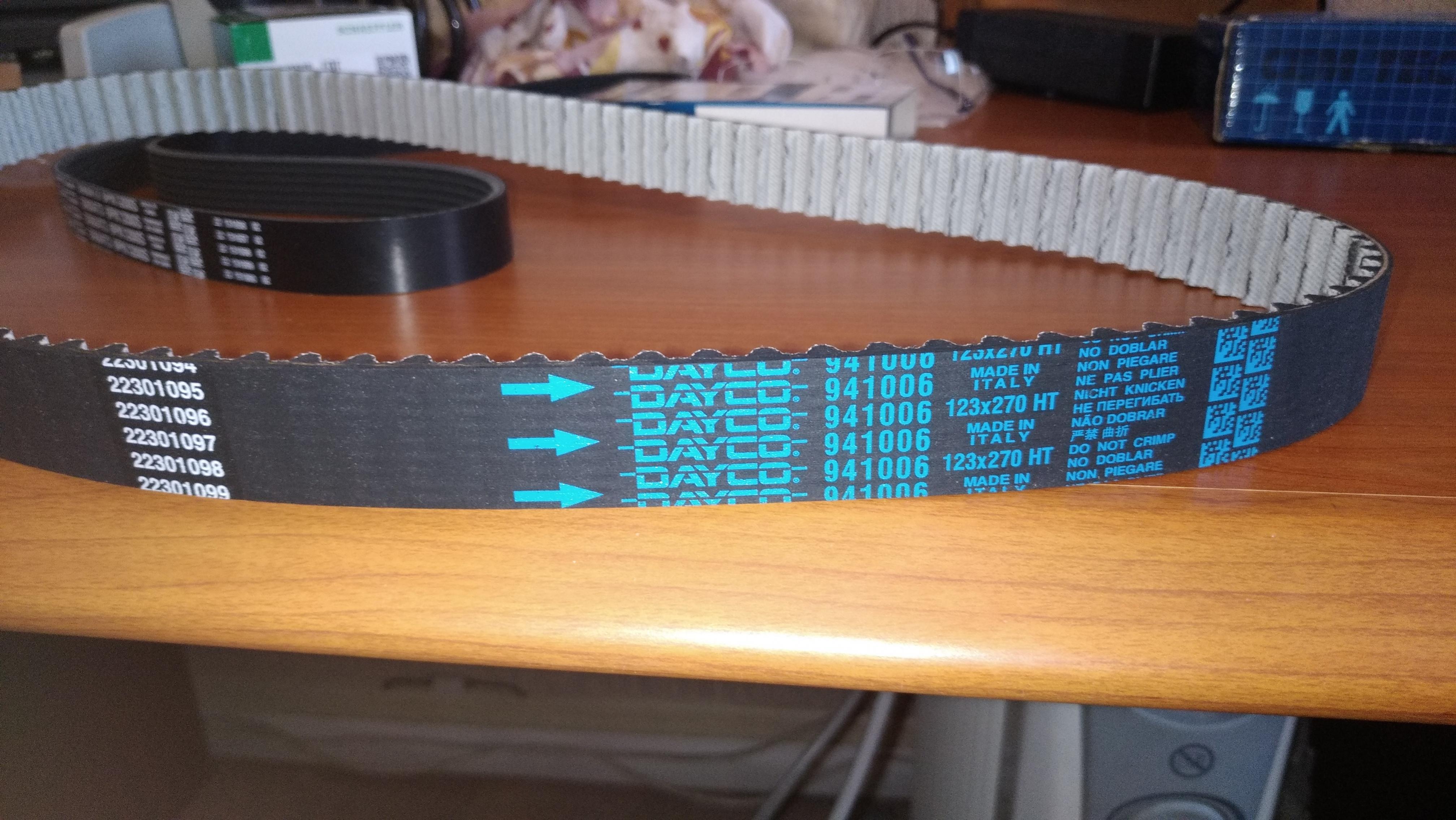

В итоге получил оба комплекта, и ГРМ, и навесного (ремень и ролик без натяжителя). По стоимости примерно 4000 р. ГРМ и 1500р. навесное, всего 5500р.
Ремень навесного Дайко 6РК1200, вроде 22 год. Ролик INA 532057110, поверхность качения ремня гладкая.

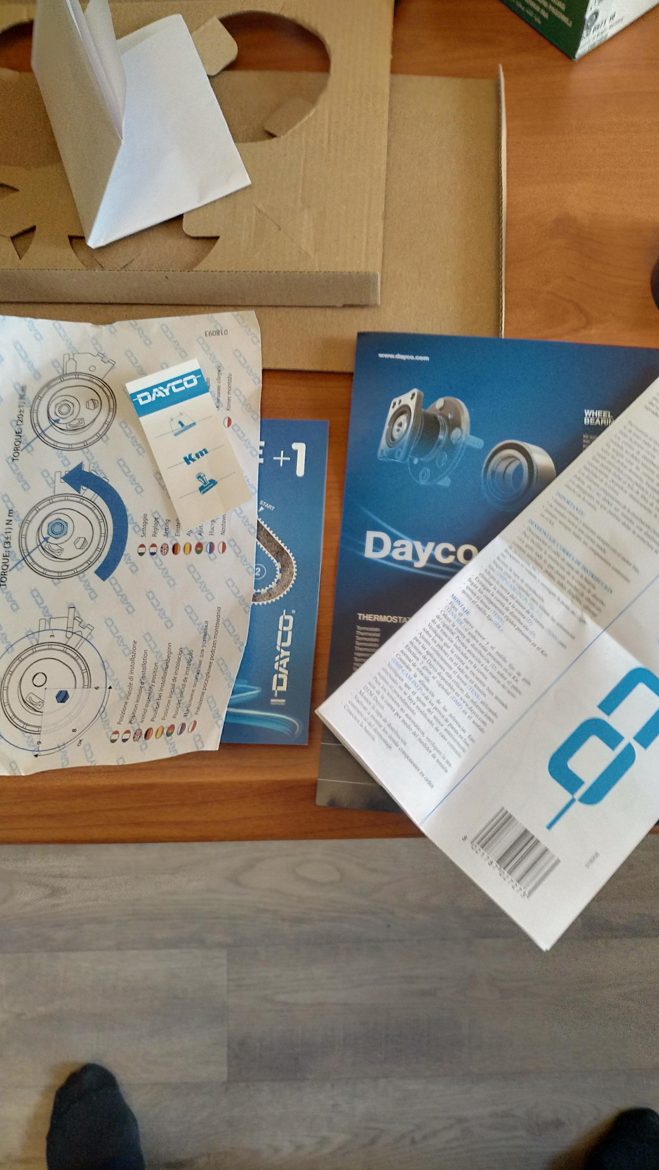

Комплект ГРМ KTB532, который должен состоять из ремня 941006 , комплекта болтов и натяжителя ATB1015-S. Вот с ним вышла непонятка.
Коробка была не запечатана с боков, комплект вроде полный, в т.ч. кучка бумажек и инструкция ( русский присутствует).
Ремень вроде тоже 22 года ( поправьте, если ошибаюсь), шов изнутри виден. Болты запечатаны. А вот ролик странный, на фото из сети на него должен быть нанесён каталожный, на этом нет, только @DAICO@ на одной стороне. Втулка бронзовая, поверхность гладкая, размер соответствует, 60х32мм. На подшипнике только 6006RS и всё, производитель не указан. Люфта нет. Вот и думаю теперь, то ли Дайко произвольно меняет поставщиков натяжителя, то ли кто-то шустрый подменил его, вскрыв упаковку.... Цена данного комплекта ГРМ в сети дороже на 1500 р. и выше моей, может в этом причина?
