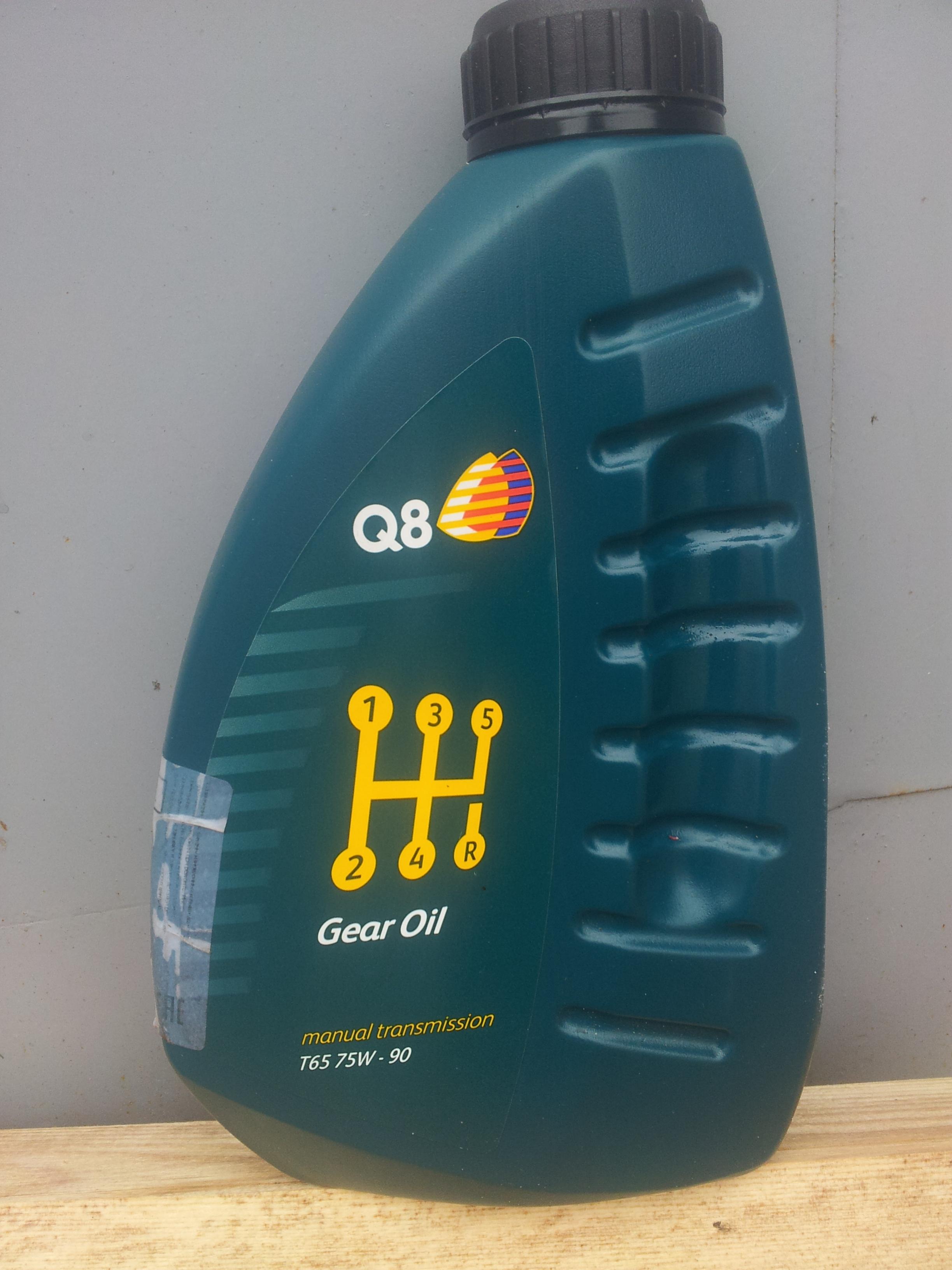

В третий раз залил масло Q8 GL5 синтетика. Меняю через 30тк. Общий пробег на этом масле 60тк. При смене сливается чистое, как будто бы свежее. Опилок и стружки не замечал.

Сообщение от Виктор64
Меняю через 30тк. ... При смене сливается чистое, как будто бы свежее...
Дык, и зачем тогда так часто менять?

Сообщение от Strusto
Дык, хобби у меня такое.
