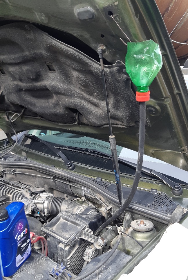

Сегодня заменил все трансмиссионные масла. Уровни не проверял, только смотрел состояние слитого.
Задний мост- темное. Раздатка- светлое. Коробка- темное.
В задний мост и раздатку заливал шприцем "жане".
Для коробки сколхозил заливную воронку из ваучера со шлангом и подвесил на капот, вошло 2,5л.
Пробег 65500км.
