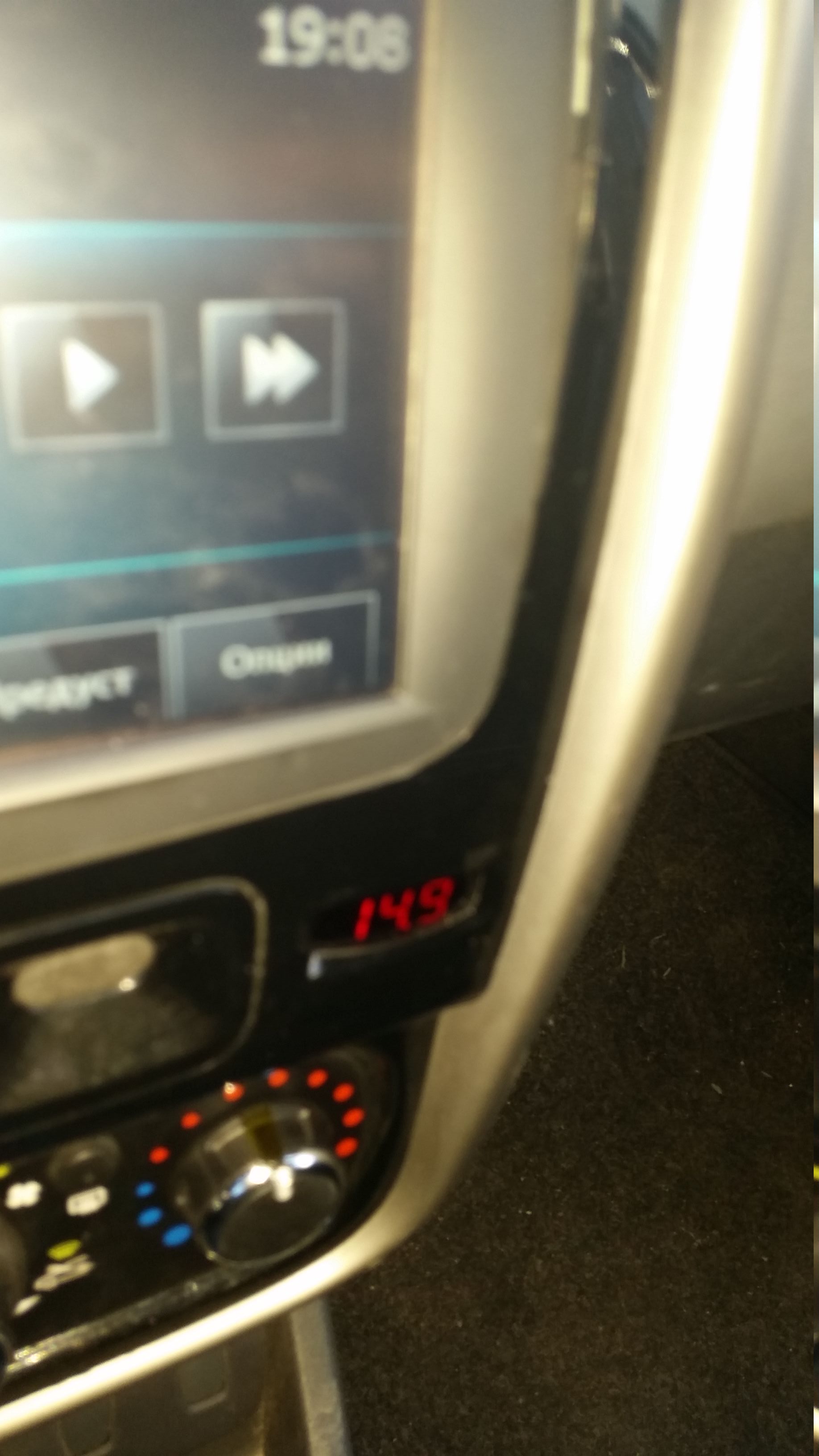

Сообщение от Safpal Посмотреть сообщение
А у меня фурычит. Могу конечно и повторить.
Стекло, от солнцезащитных очков, тоже не клеил. Поджимается термометром.
P.S. И сейчас не работает?
На всякий случай - фото находятся здесь
Сделал точно также, только красным цветом

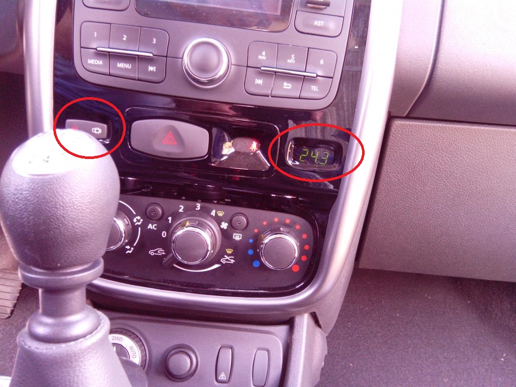

Я левую кнопку вниз опустил. И теперь у меня справа температура слева температура. Кнопкой блокировки дверей все равно не пользуюсь, вообще зачем она нужна?
Старый 01.05.2016, 09:29   #779
murdaal
Аватар для murdaal
Онлайн: murdaal вне форума
Был(а): 28 июл 2021 17:32
Адрес: Прокопьевск
Автомобиль: Lada Largus Cross синий дипломат
По умолчанию Re: Установка термометра в Дастер
Сообщение от dzotik Посмотреть сообщение
У меня там кнопка стеклоподъемника....

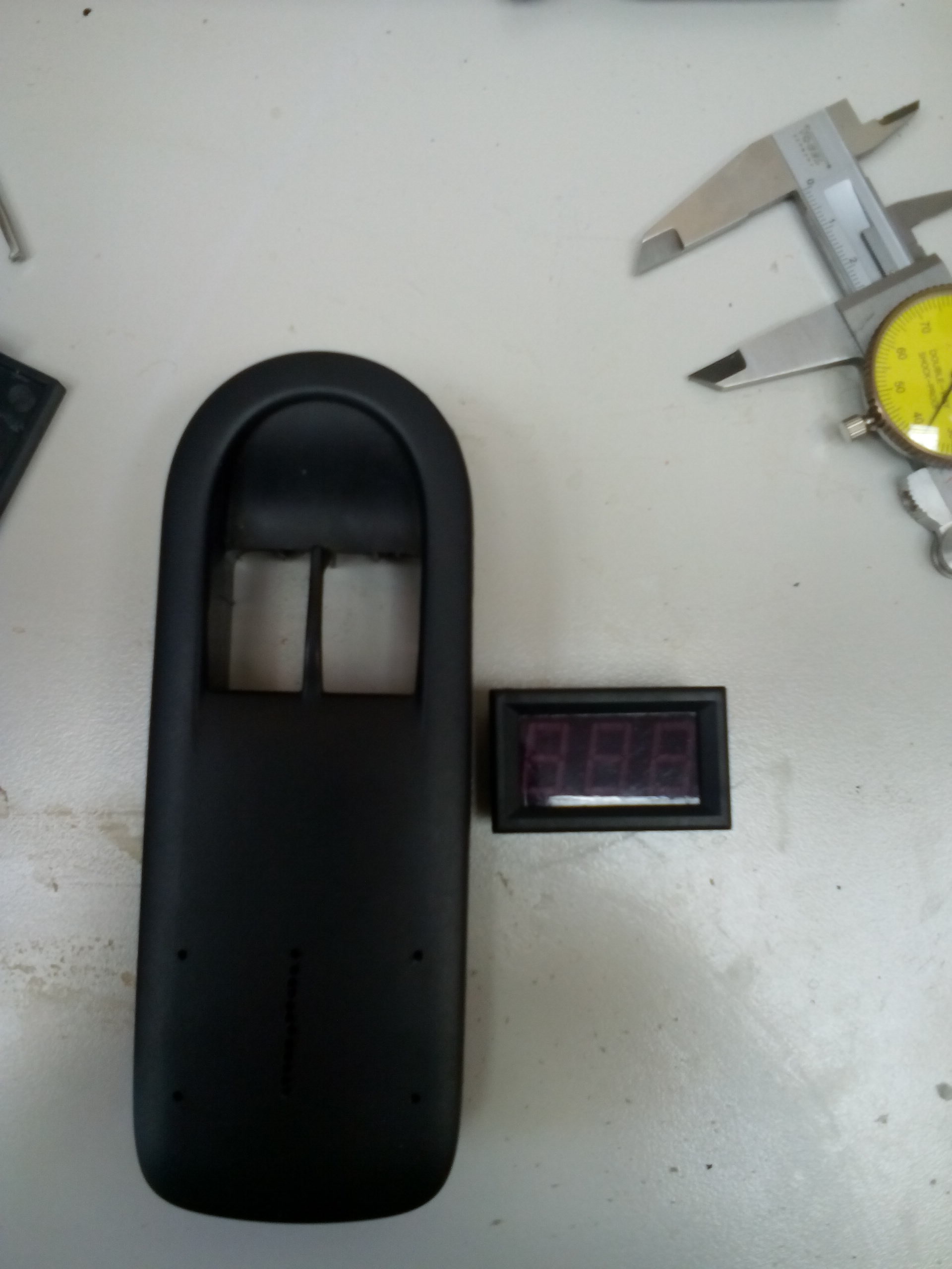

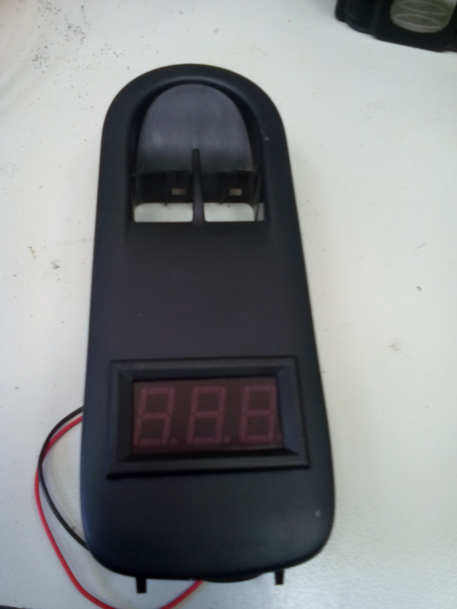

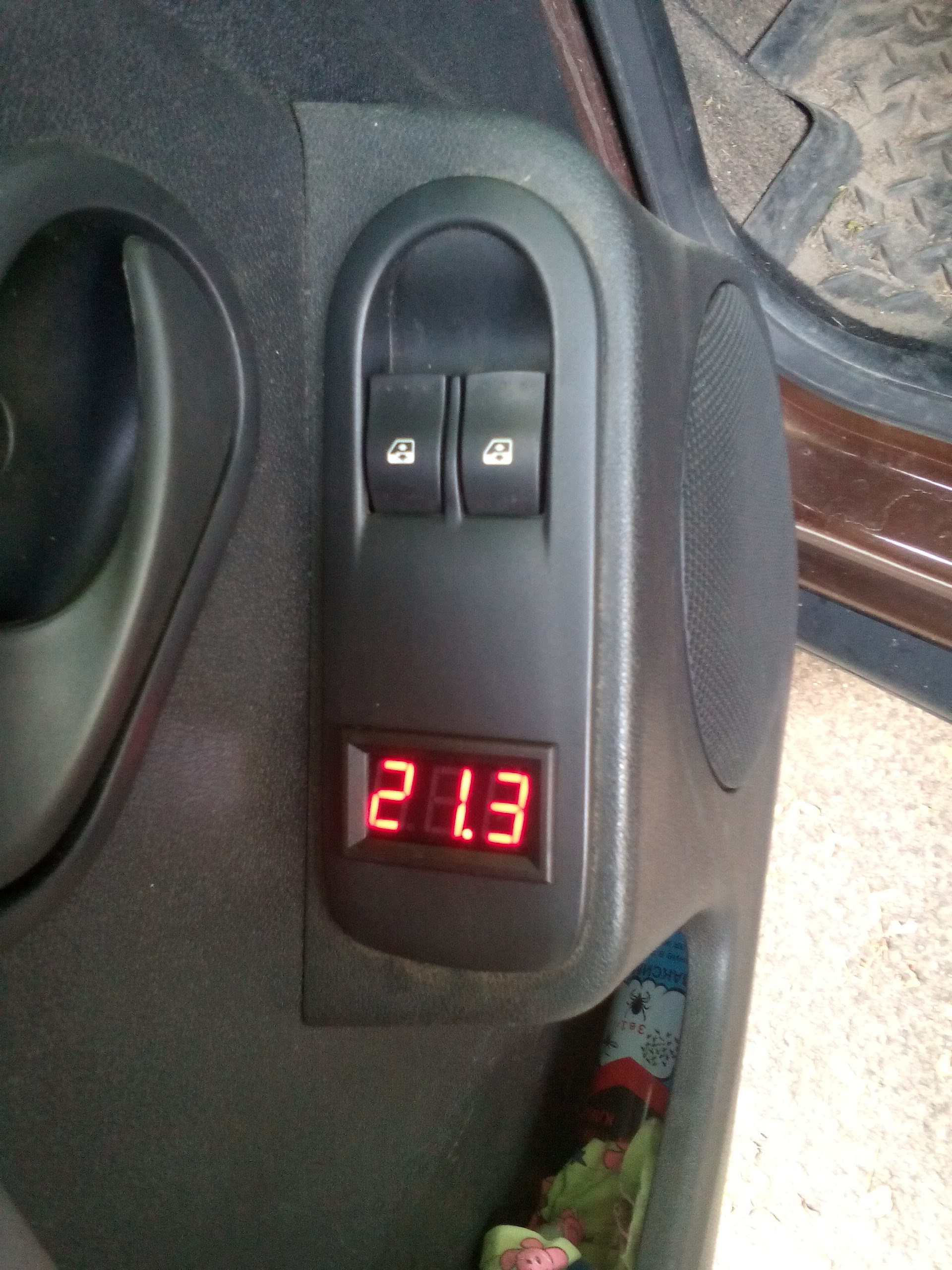

Вот и я вколхозил себе!
ID:	96539   Нажмите на изображение для увеличения
ID:	96540   Нажмите на изображение для увеличения
