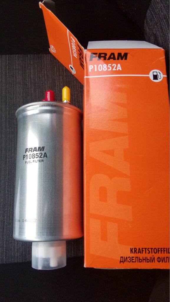

Откачал при помощи трех метров трубки для омывателя и моторчика омывателя от ВАЗ2108. Уровень показывал до откачки три шпалы, удалось забрать около 18-ти литров.
а фильтр такой буду ставить, мэйд ин израиль

Сообщение от Lelik76Rus
Ценник на фильтр?
ИМХО лучше брать оригинал, либо Дэлфи.

Сообщение от HID
Ценник на фильтр?
1400 р.
Я не вижу чем лучше, если от нормального производителя запчасть, а не поддельная имитация оригинала. Только в цене.
именно в этом проблема. Мы не можем оценить техническое качество фильтра (даже если он будет нам показан в разрезе). и словесная характеристика "от нормального производителя" является легким самообманом.
Пес его знает - какие они там, еврейские поры в бумаге? У них и солярка по другим стандартам делается и в цистернах хранится.

Сообщение от ilion
Напрямую, конечно не можем, а косвенно запросто. У ученых ведь есть косвенный метод анализа?
Этот фильтр группы согефи которая специализируется на выпуске оных. Туда и фрам с пурфлюксом входит.
Вот в видео мужик вскрыл такой фильтр https://www.youtube.com/watch?v=cii97QXQzY8
Производителя фильтра он не называет, но по тому как плиссирован шевроном фильтрующий элемент на 4:09 видно, что это пурфлюкс или фрам. А потом он писанулся, что это из его машины. Машину видно на 4:33 - она не самая дешевая - рено лагуна купэ 3 , (она с 2 и 3 литровым турбо - дизелем шла, а в самых дешевой комплектухе и с к9к) Мог ли этот мужик засунуть в такую машину некошерный фильтр? Конечно, нет!

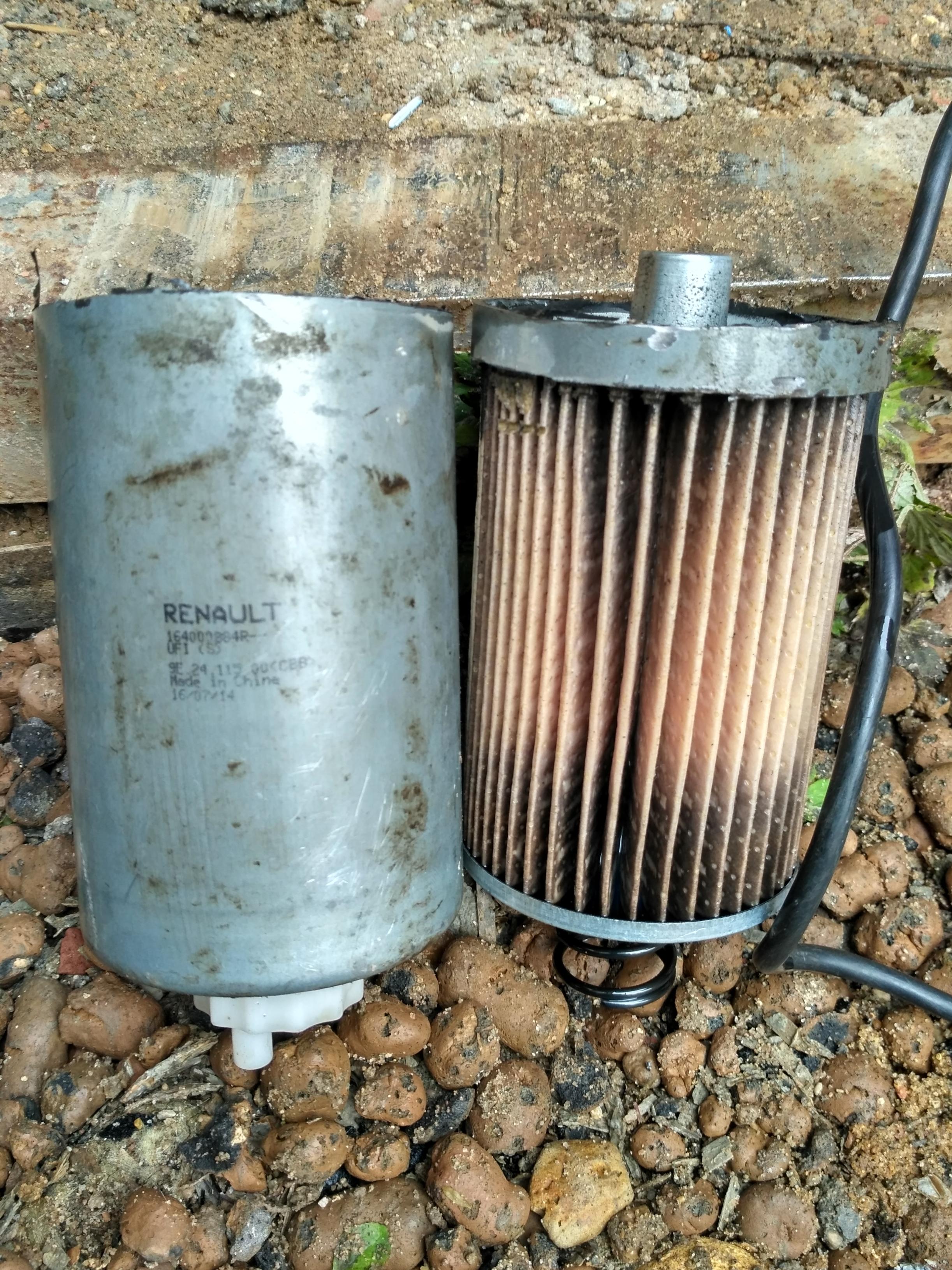

Заменил топливный фильтр. Поставил "делфи". Старый распилил.Нажмите на изображение для увеличения
ID:	102144 Пробег 15000км. Думаю можно еще до 25-30т.км ездить было.

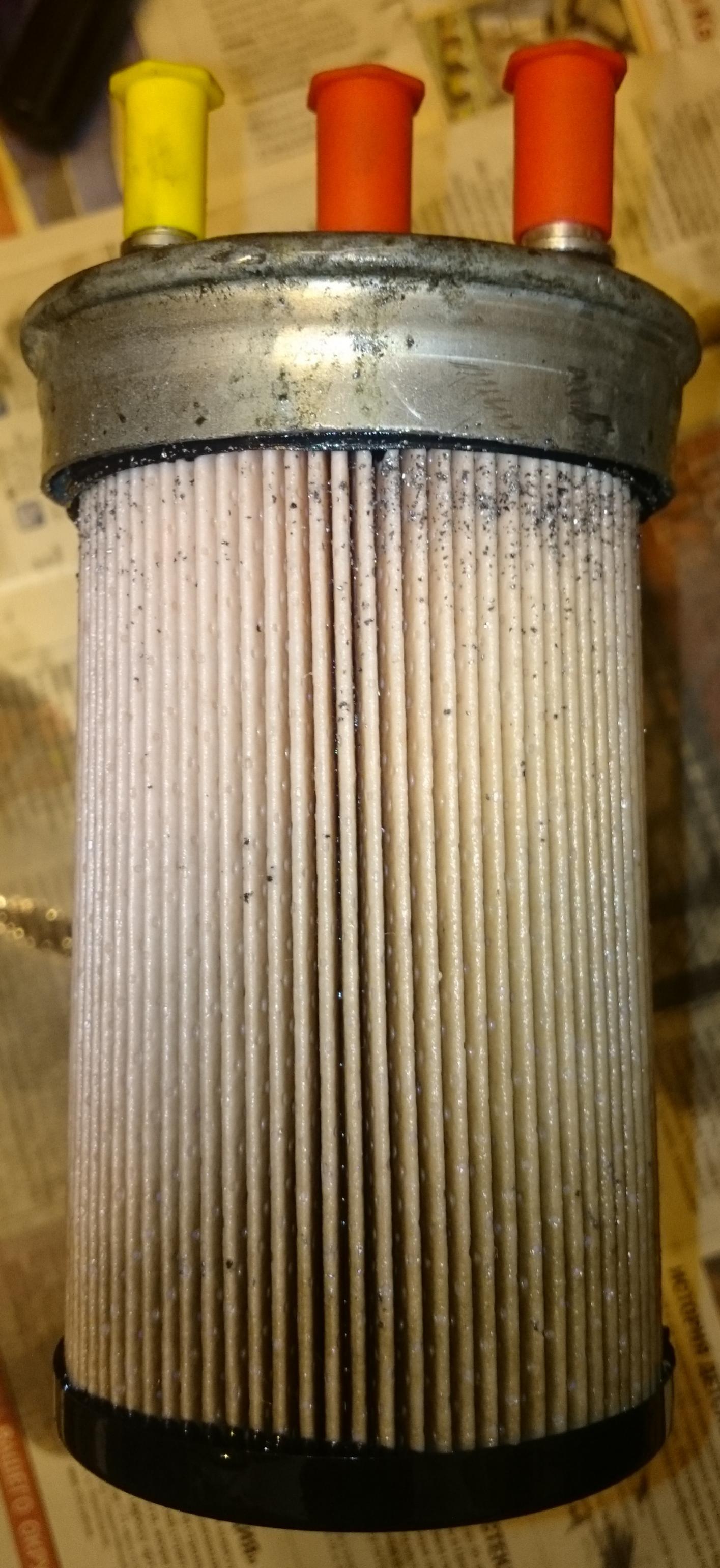

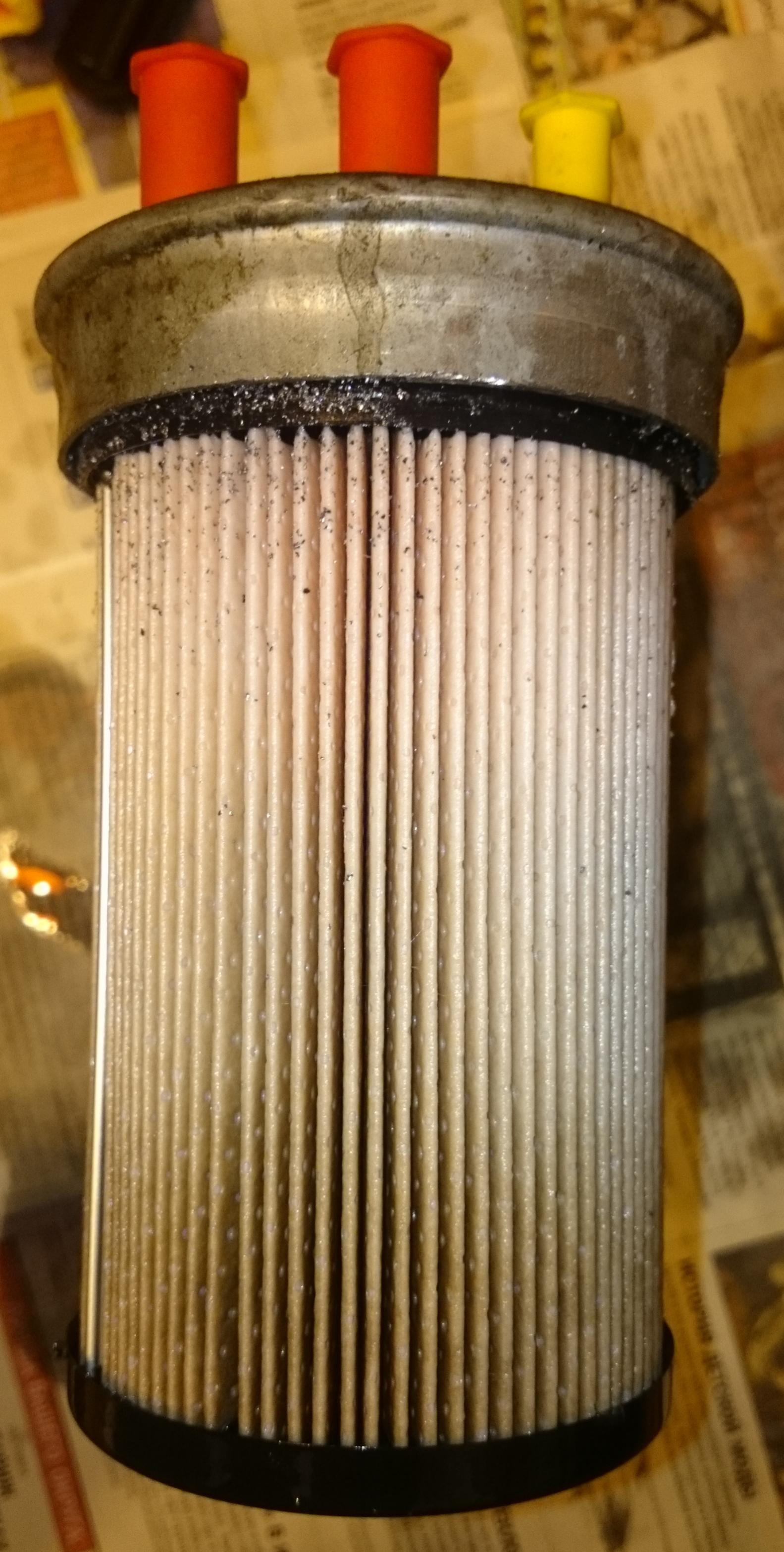

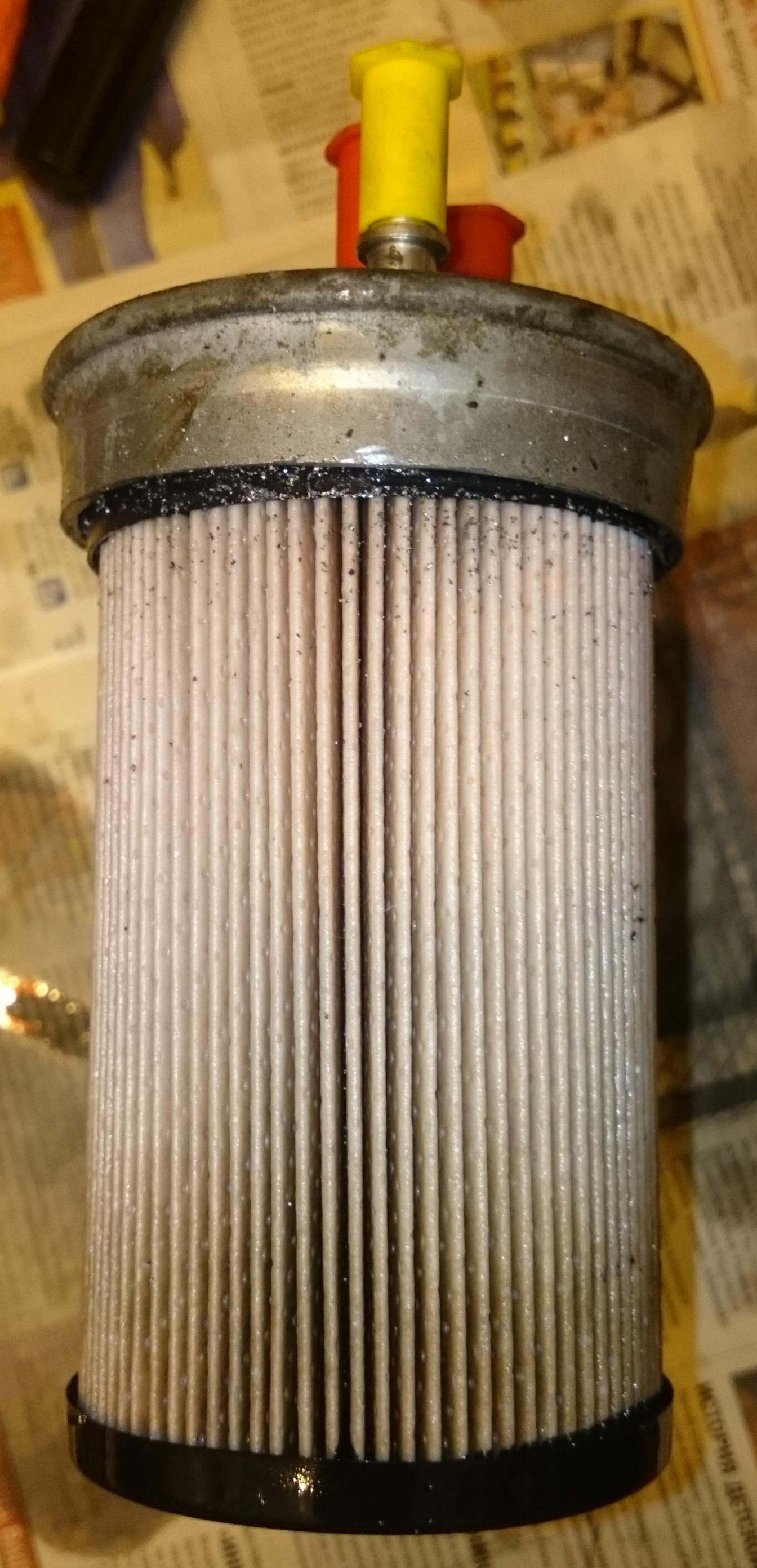

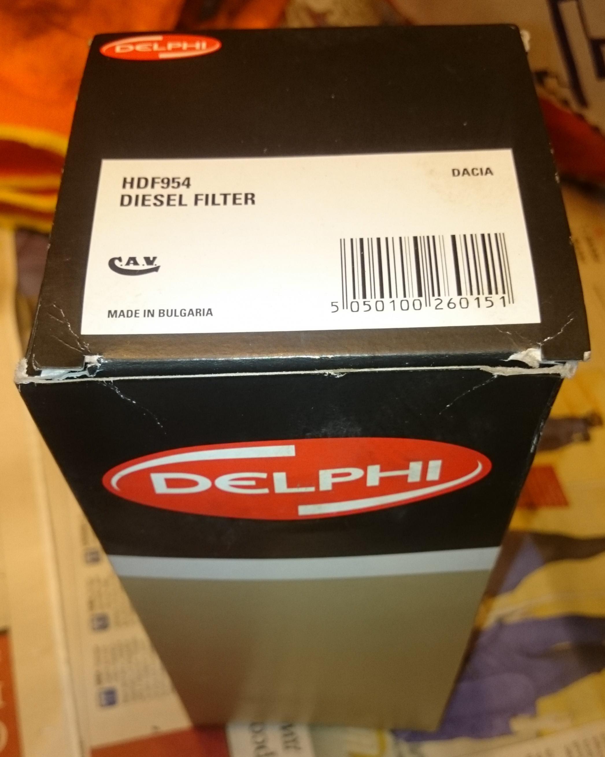

Распилил я очередной фильтр HDF954 на котором проехал 10000 км. ! Заправка около 95% на Газпромнефть, остальные 5% - Лукойл . На вид фильтр в хорошем состоянии, загрязнений очень мало !
ID:	105335   Нажмите на изображение для увеличения
ID:	105336   Нажмите на изображение для увеличения
ID:	105337   Нажмите на изображение для увеличения
ID:	105338   Нажмите на изображение для увеличения

На вид пройдет еще 50 тыс., не меньше)

Ну не 50, но до 20 общего пробега легко.
Хотя контора Делфи говорит что надо менять раз в 10 тык.
