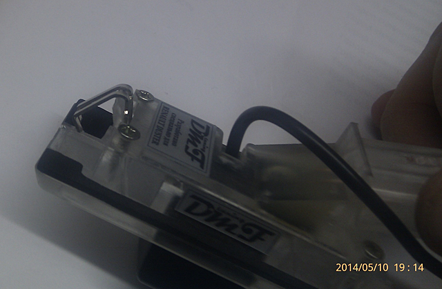

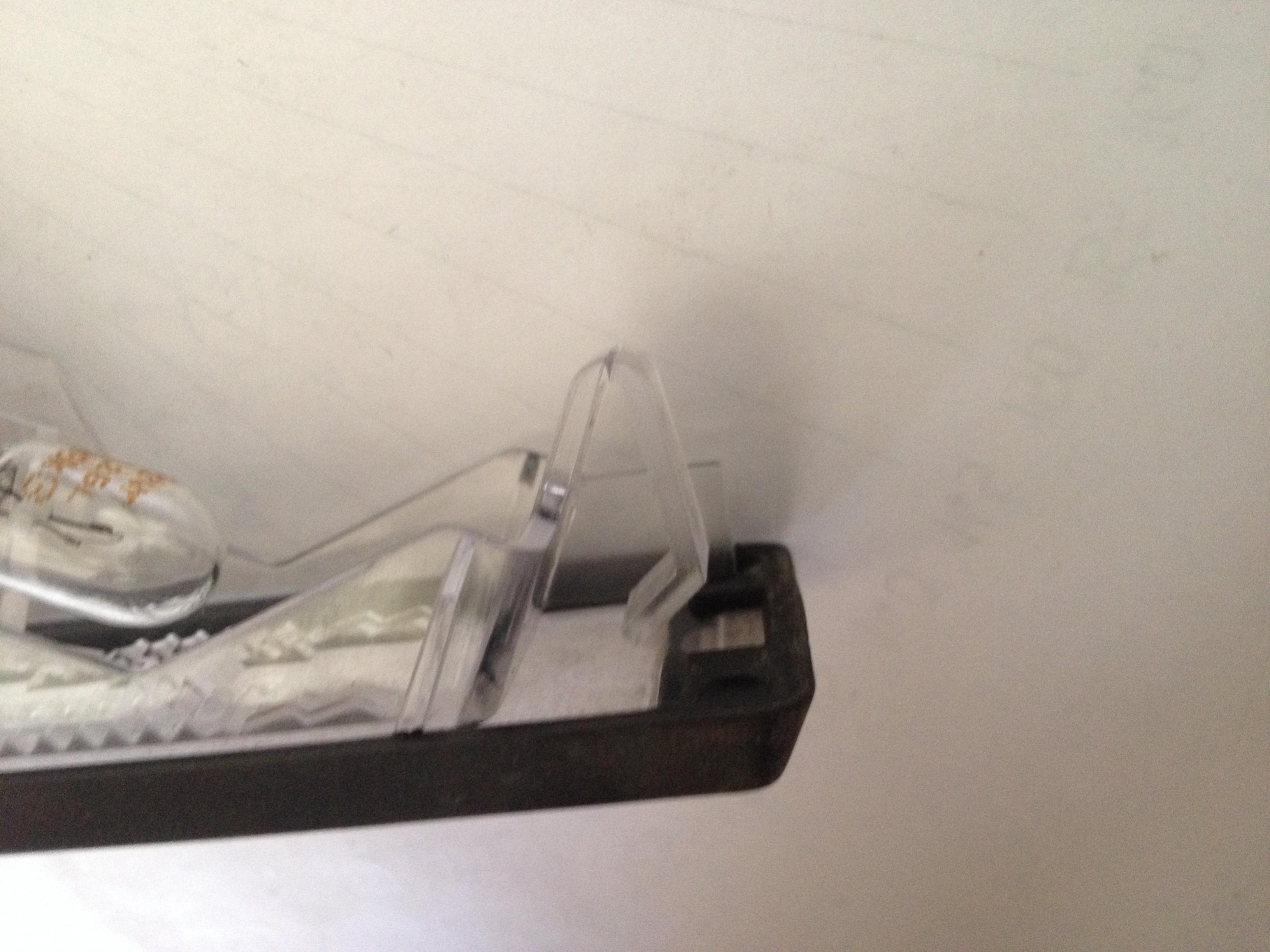

Хочу всех предупредить, в холодную погоду (сегодня +2) лучше не устанавливать плафон и штатные не снимать, иначе дубеют язычки и могут сломаться.
Сегодня при установке сломался штатный плафон...

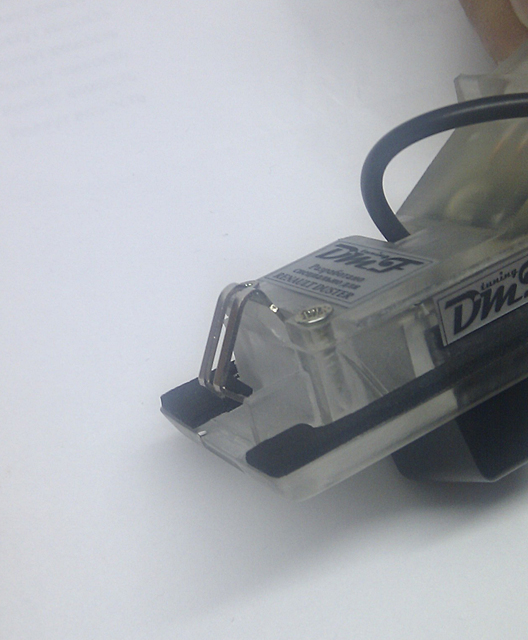

кстати при установке (бережной) плафона от уважаемого DaveMF у меня тоже отломился язычок, было сначала очень обидно, но потом пришла офицерская смекалка, у племянницы жены была позаимстрована заколка на волосы, точнее часть защепки металлическая (или как она правильно называется не помню), была откусана в 2-х местах и под'изогнута в 2-х местах (перед глазами для ориентира был штатный плафон и его защелка) и в итоге получилось даже лучше, стало вообще навечно!
см. картинки
см. картинки

А вообще конструкция этого язычка дурацкая, зачем такую реношники сделали - непонятно. Эти язычки отламываются при малейшем перекосе, у меня уже 3 штатных сломанных плафона, их сломали когда лампочки подсветки номера меняли. Один сломал я сам, когда тестировал свою подсветку и на пятый раз снятие/установки он все-таки сломался.
В новых плафонах теперь я немного подгибаю этот язычок, чтобы не так сильно в распор вставало.
