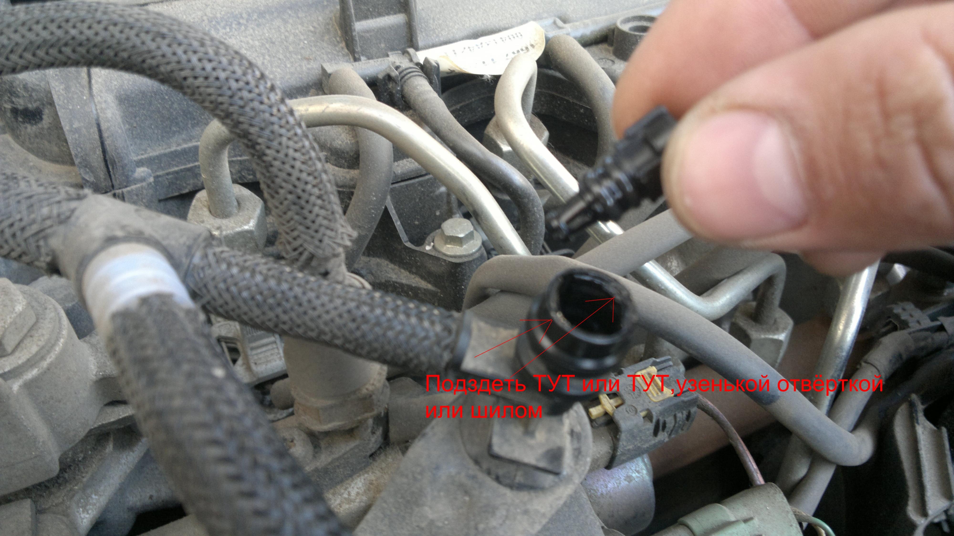

Кстати, разобрался как клапан открыть, на фото....
Его просто подвздеть узенькой отвёрткой или шилом вверх, он просто вытаскивается вверх, на фото видно, ИМХО только я так понял там образуется вакуум, иначе под давлением он просто выскакивал бы оттуда

Сообщение от AkOm68
ты пока сильно то не ломай то что ещё работает

Сообщение от Кох
стараюсь аккуратно, Бертони вроде бы про него упомянул, вот я и полез

AkOm68, спасибо за подсказку о клапане. Я его ни разу не трогал. Когда качаешь грушей с открытым клапаном, воздух оттуда идёт?

Сообщение от AkOm68
назад вставил?

Сообщение от Кох
назад вставил?
работает?
Назад вставил, по поводу работы пока не могу сказать - жду гонца!!!

Сообщение от Бертони
Не могу пока грушей покачать, я фильтр снял и отдал гонцу в качестве образца, вот сижу жду и от безделья ковыряю клапан
