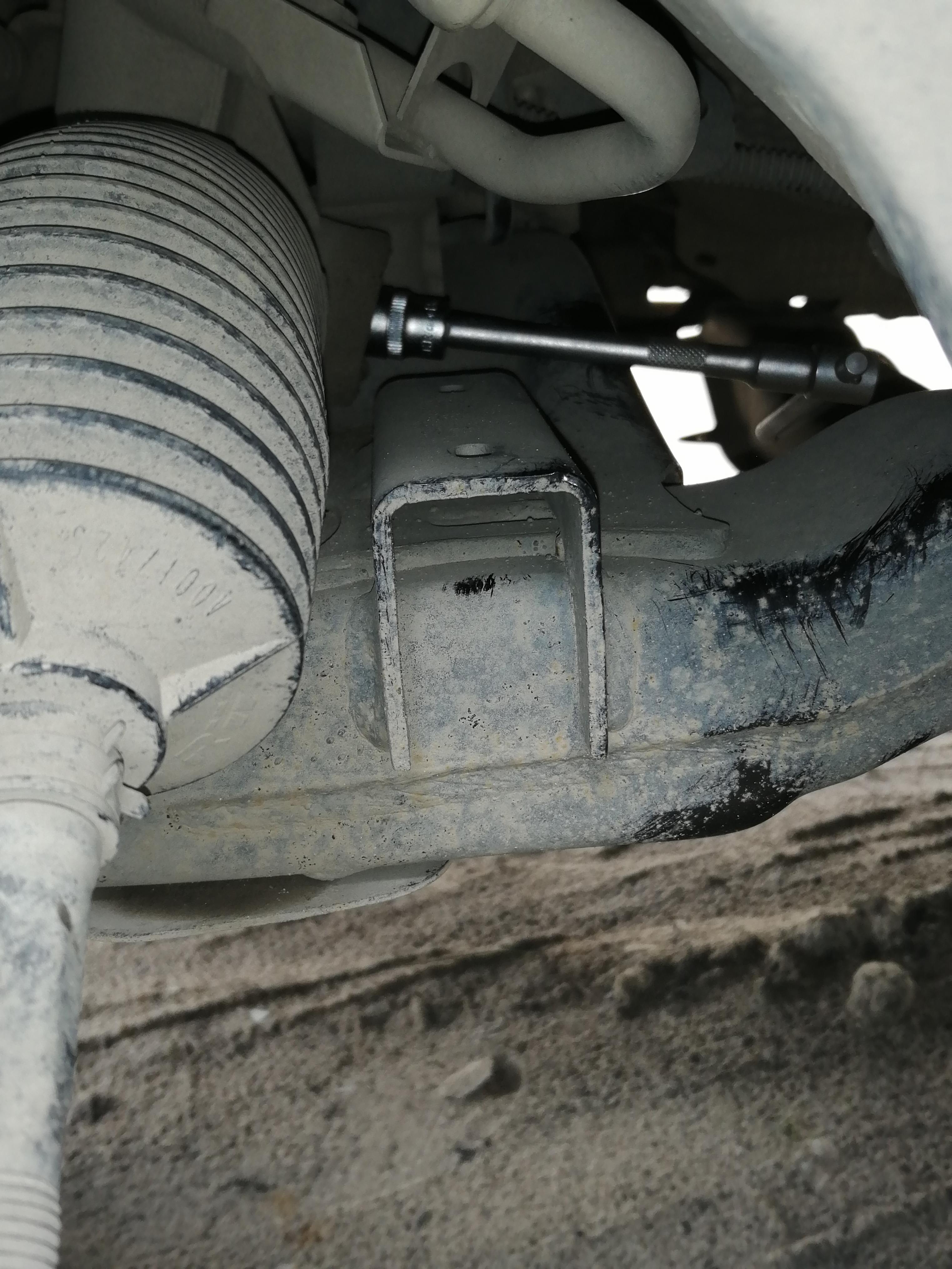

Можно, я поддамкрачивал и так с низу залазил и подтягивал, маленьким воротком и удлинители с набора 1/4, головкой на 13 если не изменяет память.
