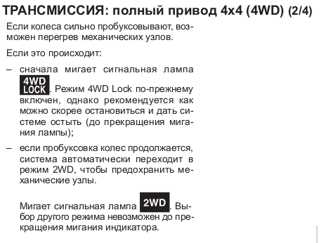

Почему стал моргать индикатор 4WD на приборке и отключаться муфта даже спустя 20 секунд буксования в глине?
14.09.2017, 14:49
#75
Регистрация: 03.01.2014
Сообщений: 9,375
Время онлайн: 1 г. 11 мес. 3 нед. 3 д. 12 ч. 33 мин. 33 сек.
: 10933
Был(а): 19 июн 2025 00:41
Re: Разбор и замена масла в муфте Renault Duster
Диагностика, однако, не помешала бы... Ну из вариантов либо разъём психует, либо шарики канавки набили
ABS проверяй - возможно датчик какой стал хандрить или подшипник ступичный залюфтил, или проводок в муфту поцарапал и воды налил

Локрайт? (шарики канавки набили) т.к. более резкое нарастание нагрузки.
Сообщение от Ворчун2014
Причём сила нажатия на педаль? Хоть в пол
см. Штатная инструкция:
Похоже? или
Сообщение от Сергей159
было без нажатия не педаль?

Конкретно в глине, конечно, не буксовал, но 20 сек это слишком быстро.
