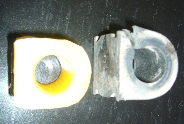

Все абсолютно верно,про грохот стаба о подрамник ограничительными кольцами.
Едва втулки снашиваются на пару миллиметров-это кольцо начинает биться о подрамник на мелких неровностях.
У себя при замене передних втулок-резинок(менял при диком стуке,т.к.запустил, 40тыр км),на кольцах стабилизатора наблюдал промятости в нижней части.
По теории если эти кольца в нижней части содрать на наждаке,втулки будут "вечными".

У меня втулки впервые менялись примерно на 75 000км, как задние вообще могут стучать, если они вертикально к подрамнику крепятся? Каким образом они вообще до подрамника доставать могут? Втулку вообще сожрать полностью должно. Вот следы этих ограничителей:

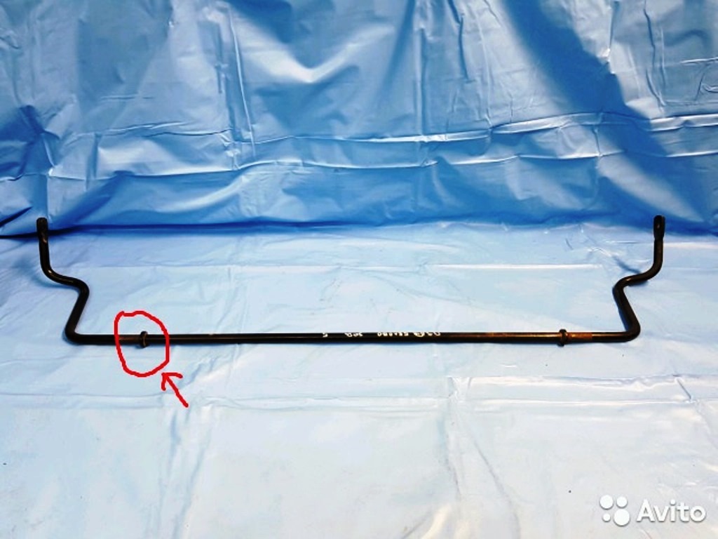

Да их (втулок стабилизатора) и быть не может,они напресованы на сам стабилизатор и меняются вместе со стабилизатором.Такую конструкцию очевидно воткнули в связи со множеством жалоб на прежнюю и по идее "ходить" она должна намного дольше.

Менял весь передок на 92000 км, сайлентблоки свободно выпали из гнезда, заменил, втулки тоже имели выработку, стойки стабилизатора были ещё нормальные! но на всякий случай поменял и их. Рулевые пока нормальные.

[/COLOR][QUOTE=Винни;1037980]
Сообщение от Алекс 875
,они напресованы на сам стабилизатор и меняются вместе со стабилизатором./QUOTE]
Я чет не понял вроде не 1 апреля?

[QUOTE=Винни;1037980][/COLOR]Что бы понимать надо быть в "теме", или самому все "прощупать",а затем уж и комментировать.
