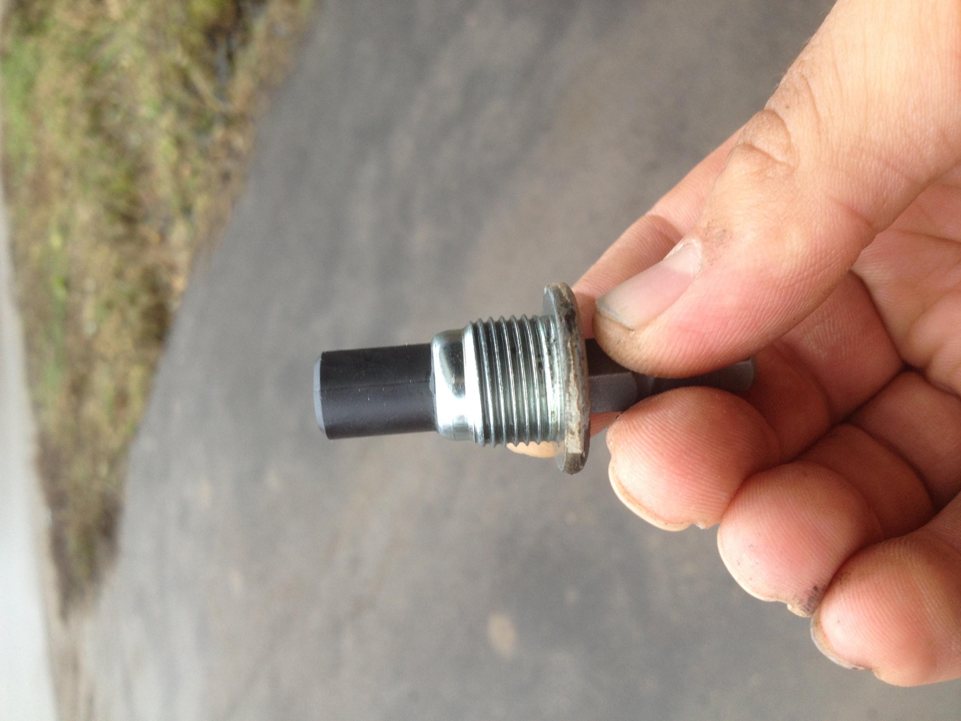

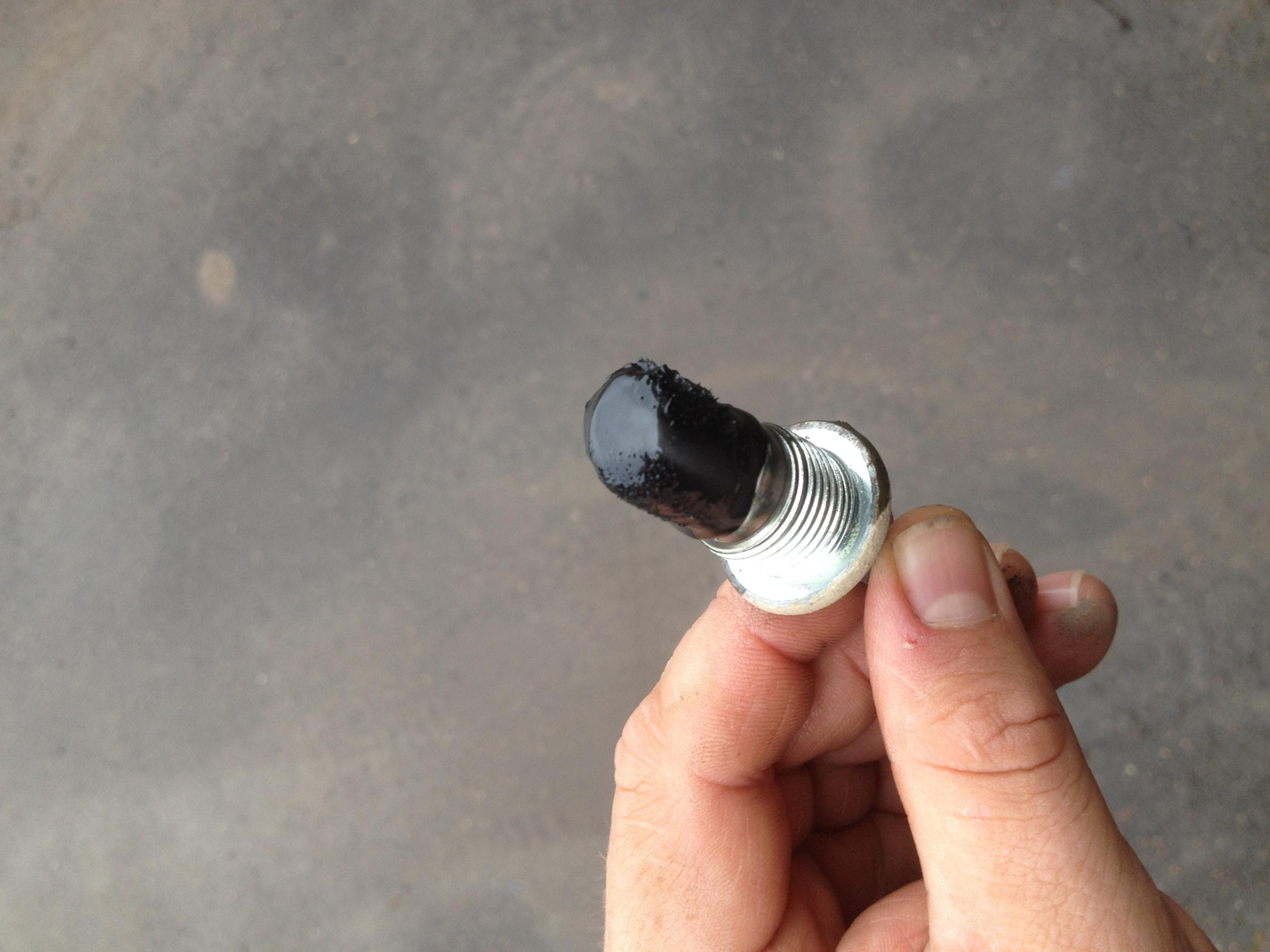

Сегодня поменял масло на мотюль геар 300 75-90 в раздатке и редукторе.
Из редуктора вытекло черное очень грязное, грамм 500, на сливной пробке металлический еж, вперемешку с мазутом и небольшой эмульсией... Поэтому менял в 2 этапа -залил-прокатился-слил-залил.
В раздатке масло было получше, поэтому просто слил, залил грамм 100-200, слил и заново залил- типа промыл
Фото сливной пробки редуктора:
