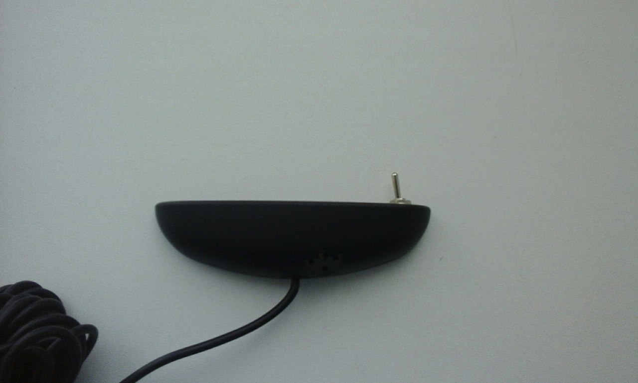

А я решил немного доработать шедевр Китайского производства. звук не всегда нужен, поэтому решил что буду его иногда отключать (ну просто очень противно орет). Ну а дисплей не помещает)
ПыСы: Извиняюсь за качество фоток. Если что-то не понятно, то просто установил тумблерочек.

А поменьше не нашлось рубильничка?
Щас к стати продаются отдельно экранчики для китайских парктроников уже со встроенным рубильником звука. Я к стати себе такой купил, но за 2 года еще ни разу него не отключал.
