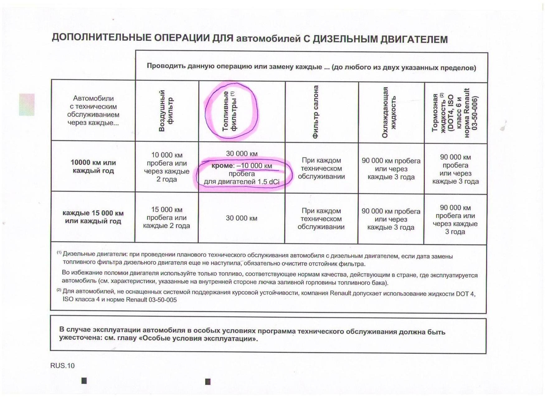

По поводу топливного фильтра - в моем случае все уныло.
Выяснилось уже на ТО 40000 что дилер меняет фильтр за доп. плату +3000р.
На вопрос, а почему в перечень работ и материалов по ТО этот фильтр не входит?
Получил ответ с усмешкой - дескать деталь дорогая. Хотите поставим за отдельную плату? да и вообще мы никому его просто так не меняли. Дилер - Лего артис Зеленоград.
Так что я уже 40 тыс. км езжу на одном фильтре Буду менять на днях, а дилер пошел нах.

Сообщение от Yuri101
В стоимость ТО входит стоимость работ и материалов в том числе и топливный фильтр с установкой. Смотрите свою сервисную книжку.

наглая ложь! в сервисной книжке все четко и понятно написано - для дизельного дастера замена каждые 10 000км пробега! Ткните их носом туда. Здесь уже люди и от автофрамоса официальный ответ получали об этом. Так что требуйте возврата стоимости 3-х не поставленных фильтров!

По умолчанию Re: Топливный фильтр дизеля.
Yuri101, покажите им эту страницу в сервисной книжке.

Бертони, по таблице получается что на 1.5 dci замены топливного фильтра идут в такой последовательности.
1. 10000 км
2. 40000 км
3. 70000 км
4. 10000 км
То есть первые 10тыс - обязательно, далее каждые 30тыс(40т,70т,...)
И получается что не каждые 10тыс.

Сообщение от Yuri101 Посмотреть сообщение
1. 10000 км
2. 40000 км
3. 70000 км
4. 10000 км
Это с чего? у нас первая строка - периодичность обслуживания 10000. В соответствующей графе указано "30т кроме 1,5 dCi для него 10т"
Старый 22.10.2013, 14:59   #80
Yuri101
Аватар для Yuri101
Онлайн: Yuri101 вне форума
Был(а): 01 ноя 2022 16:09
Адрес: МО
Автомобиль: Рено дастер 4x4 1.5 dci
Сообщение от serg_vrn Посмотреть сообщение
Да, но в самой левой колонке написано "Для автомобилей с тех обслуживанием каждые... 10000км" (вероятно 1.5 dci - например)
далее в колонке топливный фильтр стоит- 30000тысч. км (кроме пробега 10000 км для dci 1.5). Я почему то так и подумал - после пробега 10 тыс - меняем топливный фильтр, затем через каждые 30000тыс. км.
Или я все таки неправ?
