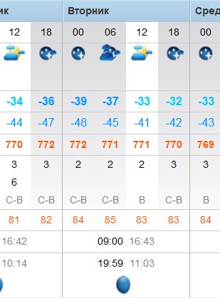

Во вторник -39*С по прогнозу
, а надо ехать, очень надо ...

Scorp 3
Во вторник -39*С по прогнозу , а надо ехать, очень надо ...
Сурово, сочувствую. С такой температурой только бензин жечь на автозаводе/предпусковом или тот же бенз (или ещё что) в масло добавлять.

Ruckot
Сурово, сочувствую.
В тайне надеюсь, что "откажутся от свои показаний"® и отменят свой прогноз. Таки да, придется осваивать мобильное приложение и заводить всю ночь. Родной автозавод читал, отказывается заводится при определенном минусе.

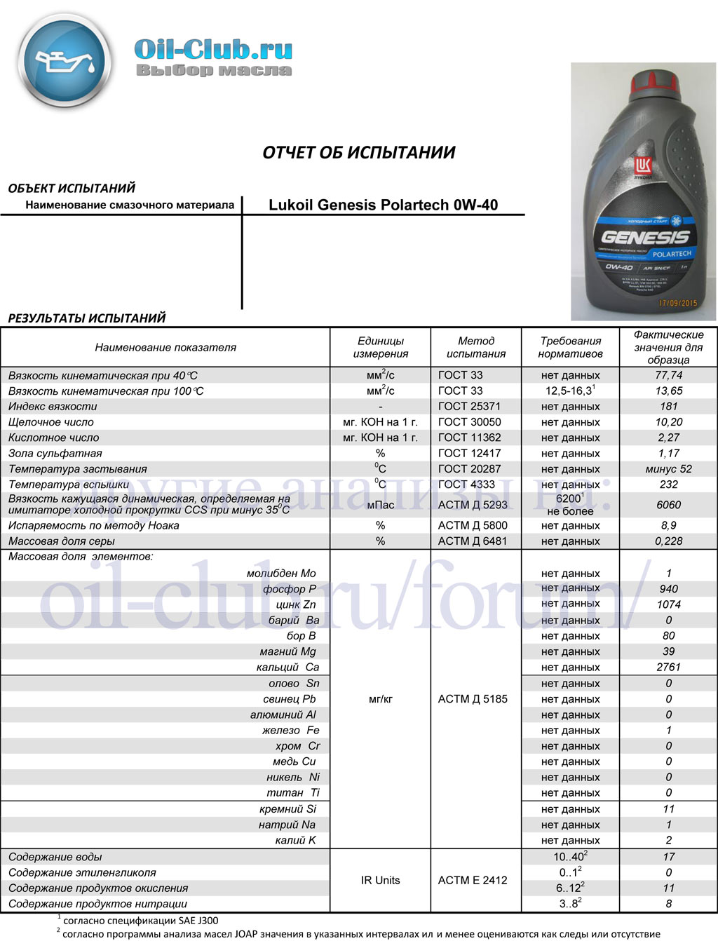

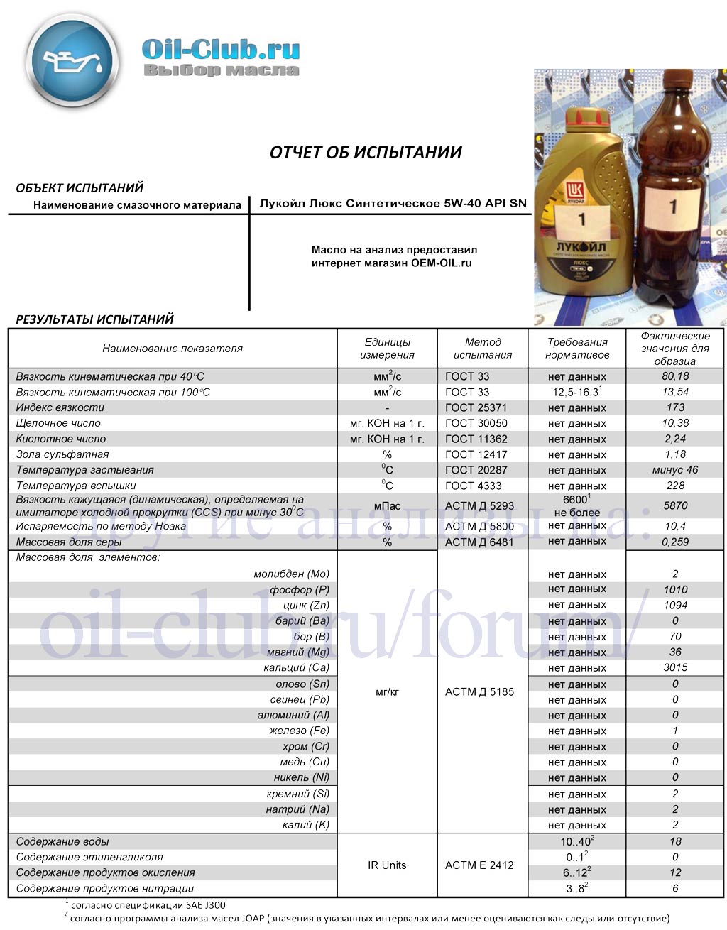

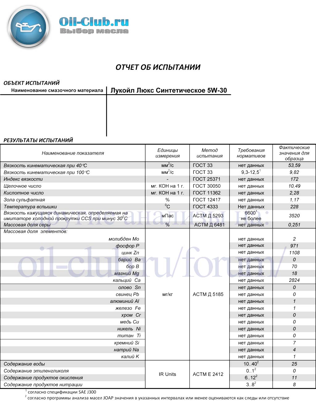

Если глянуть тот же Лукойл Люкс синт.
5
w30 и
5
w40, первый значительно выигрышнее смотрится для зимы по CCS. При этом "зимний" Polartech
40
-ка так же проигрывает по CCS
30
-му люксу

Ruckot
При этом "зимний" Polartech 40-ка так же проигрывает по CCS 30-му люксу

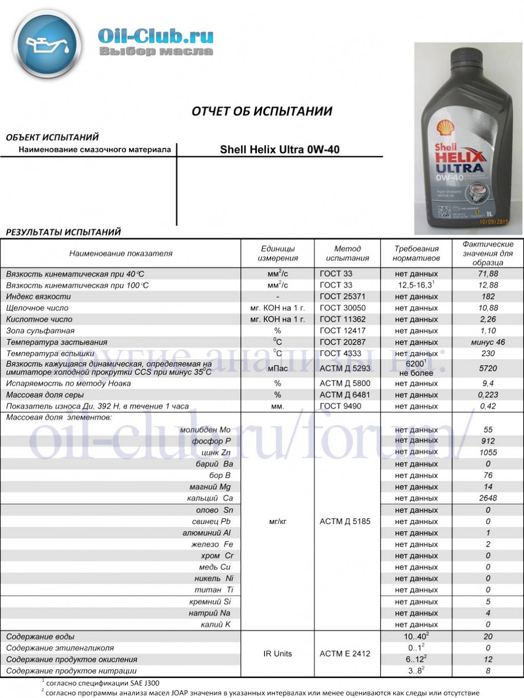

Маленькая поправочка - данный показатель снимается для пятерок при минус 30, а для нулевок при минус 35 . Я об этом выше упомянул
. Поэтому лучше сравнивать по этому показателю нулевки с нулевками, а пятерки с пятерками.
Вот нулевка Шелл для сравнения с Polartech

Borysych
Да, точно. Но вот хотелось бы по CCS сравнить 0 и 5 при одинаковой температуре. Справедливости ради и наглядности для. И именно более жидкий вариант 5-ки (5w30) с 0-кой (0w40) например при минус 30°С. Так сказать, почувствовать разницу. Жаль нет значений на 0-е при 30°С.

Ruckot
На оил-клабе встречал ссылки на калькуляторы соответствующие... Если не запамятовал, вводишь индекс вязкости, известную вязкость в температурных точках и получаешь вязкость при заданной температуре. Вроде так... Только вот сильно не вникал, как ЭТО работает и насколько точно? Учитывая, что автомобильные масла являются так называемыми не ньютоновскими жидкостями, да ещё и каждое может иметь(имеет) "индивидуальные настройки". )))
