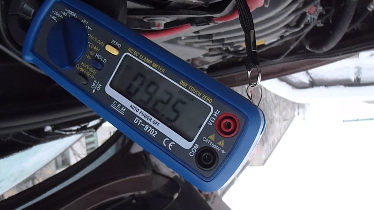

это ток идущий в сеть при работе тэн+зажигание+ вентилятор печки+1 попогрейка + свет салона.
если включить еще скажем фары, то акком перестанет заряжаться. ток генератора - 110 а.
то есть, если тены включены постоянно, есть возможность с утра не завестись.

а как это Вы постоянку меряете клещами? И потом, что это за показания 5.26?
прогресс не стоит на месте.
я такие клещи искал давно, с измерением постоянного тока. название видно, погуглите, узнаете много интересного!
у нас они почему то не продаются. помогли братья китайцы
есть тонкости, сердечник намагничивается, и показания стремятся к 0.
прибор перевернут кверху ногами, для соблюдения направления измерения тока. иначе получится отрицательный результат.
так понятней?

Сегодня ночевал на даче,мой дизельный Дастер-на улице.Утром посмотрел сигналкой температуру в Дастере.-12градусов.Завел,регулятор температуры на максимум,включаю печку на 1-ую скорость и О ЧУДО!!!Слышу последовательно (3-5 секунд между щелчками) пять щелчков реле,каждый с кратковременной просадкой оборотов.Еще два-три раза включал-отключал печку.Каждый раз фен включался пятью щелчками.Попробовал рукой воздух:чуть-чуть теплый,ну и появился запах "обгорающего" фена.За все время (Дастер с конца сентября) фен включился первый раз.
Насколько я понимаю ("верхушки") что-то связано с ЭБУ, прошивка. Есть ребята, которые "чипуют" двигателя, т.е., програмисты с "автомобильным" уклоном. Можно и перепрограммировать включение-отключение. (если оно вообще есть).

Expression 4x4 1.6 Изготовлен 23.10.12 Сегодня утром (T -3) стекла покрыты инеем. Решил не спешить и от нечего делать проверить стоит ли ТЭН. Завел машину, отопитель на полную, вентилятор на 2 направление на лобовуху. Пока курил стекла оттаяли. Риски на датчике появились позже, уже когда поехал. Так что мне кажется, что ТЭН есть и работает.

А нафига такие сложности для проверки наличия тена? Отогнуть ковролин рядом с педалью газа и посмотреть на наличие/отсутствие массового провода с фена не судьба?
P.S. то что окна отошли еще не говорит о наличии фена. Риски появляются когда ОЖ прогревается градусов до +50, а иней на окнах тает уже с +1.
