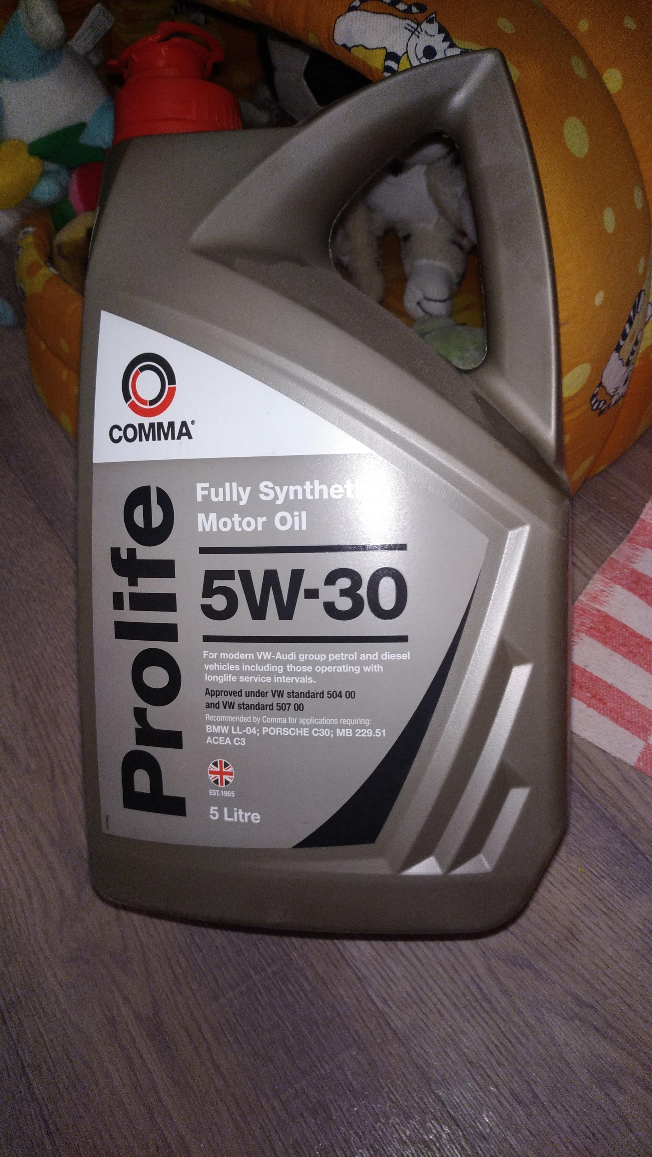

Сменил сегодня масло на Comma C3 5w30 , ,допуск vw, 504/507, т.е. Лонг Лайф, до всяких подорожаний брал. Старое выкачивал сначала "желтым кит. эл. насосом", слилось ровно 4л, затем из пробки еще 200 грамм. Это при уровне на щупе сантиметр ниже максимума. По идее можно было еще поездить, но пусть будет замена через 10 тысяч, хотя это и не удобно, прочие фильтра сменю на 30 тысячах, т.е. "через 15000".

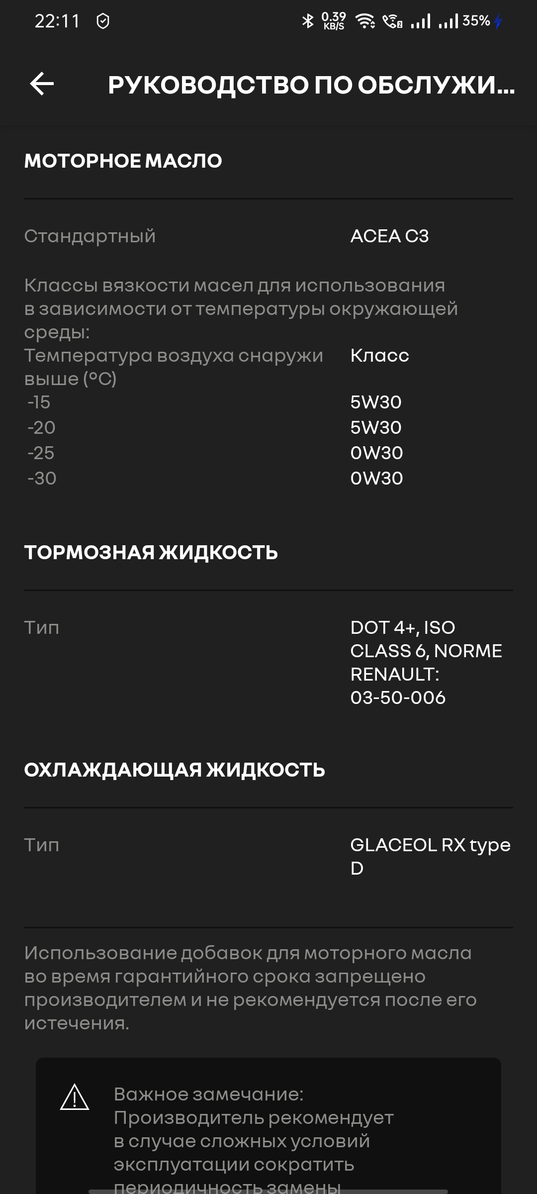

shurpet62, ну вот

Madi, как мой рено в ночной режим перевести?
В системе темный режим и после последнего обновления приложения оно выставляет режим системы. Если переключится в светлый и приложение автоматом становится светлым.

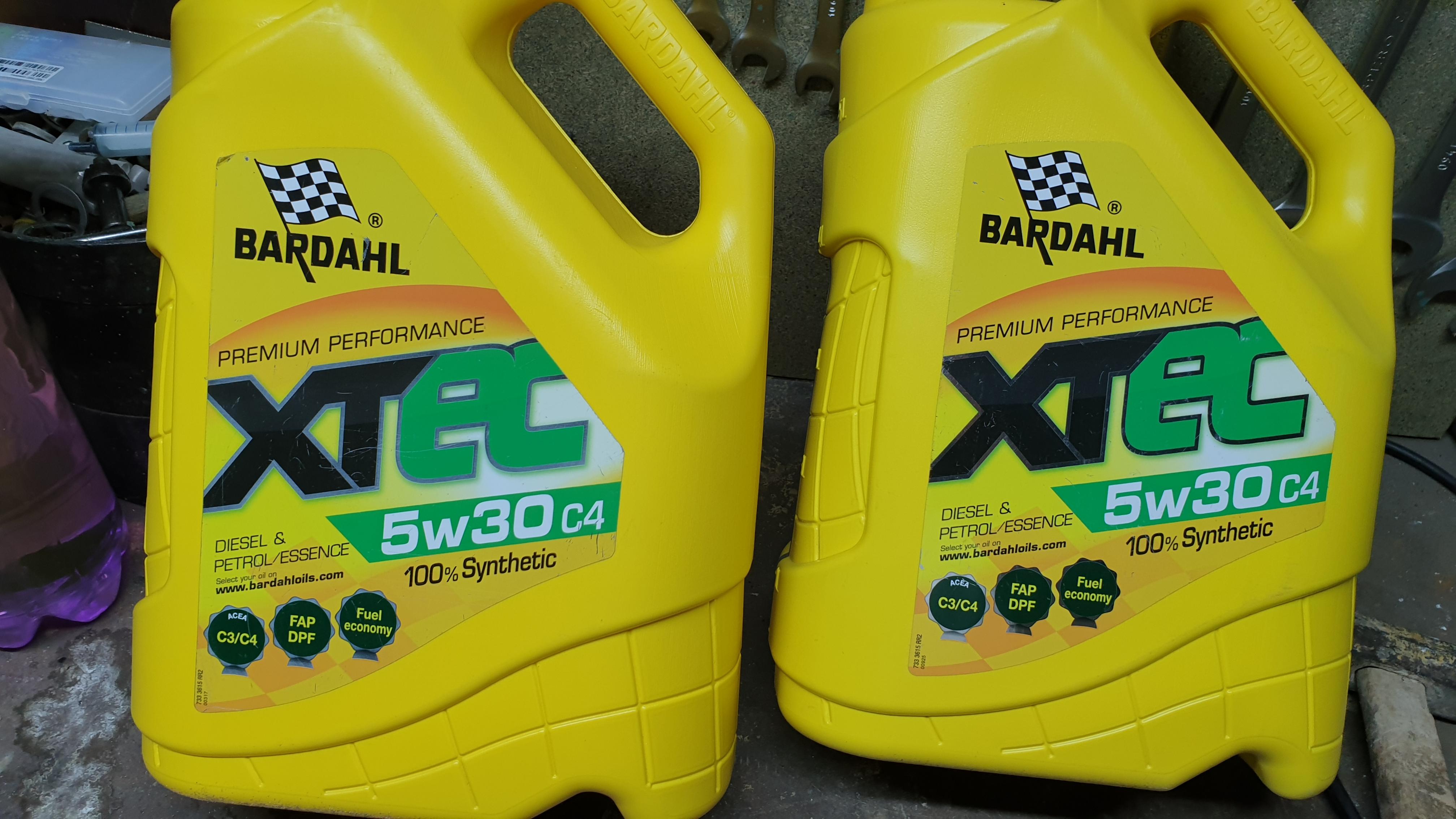

Себе пока залил такое:
