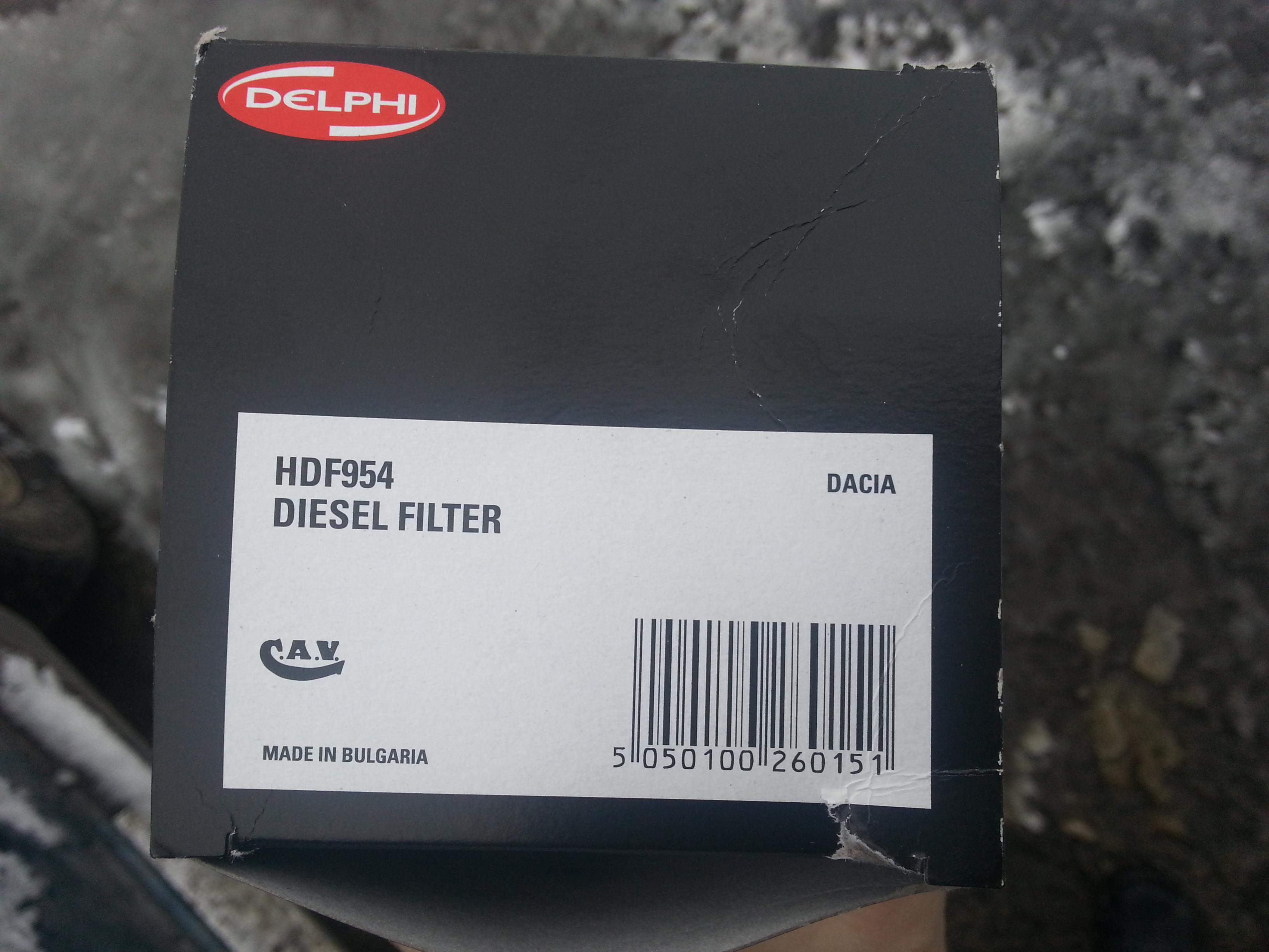

Re: Топливный фильтр дизеля (дорестайл 2011-2015) с топливной системой Delfi.

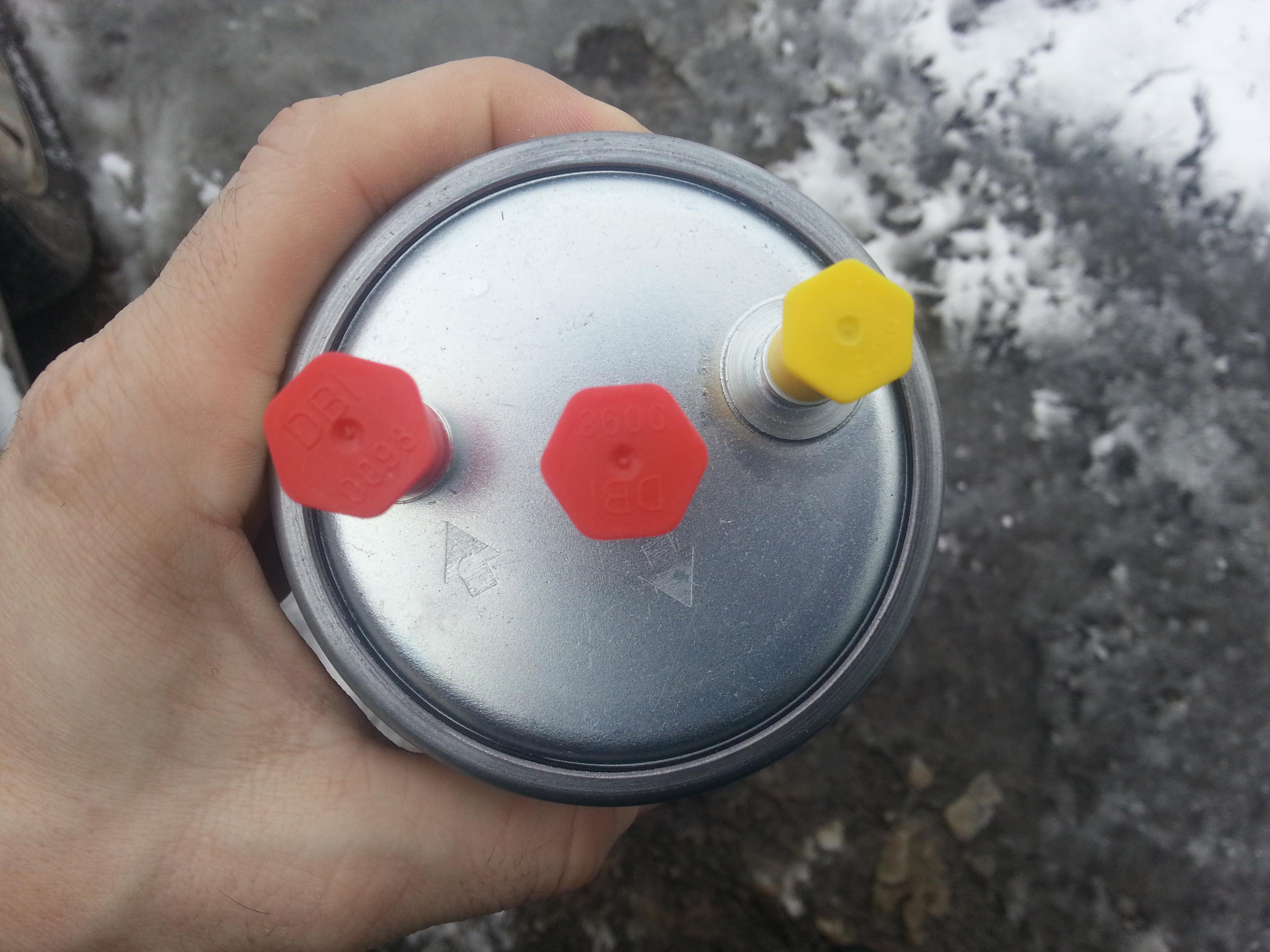

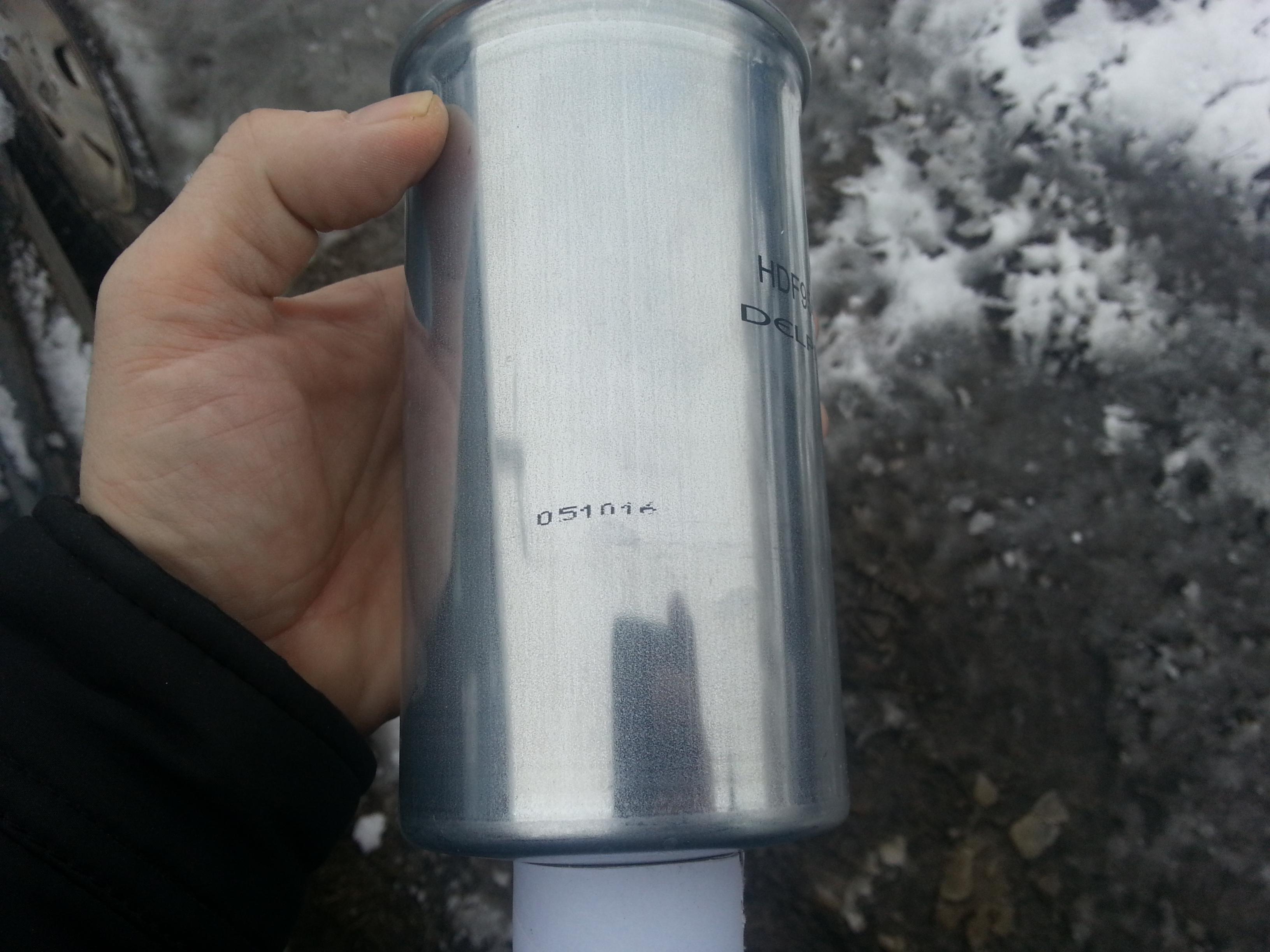

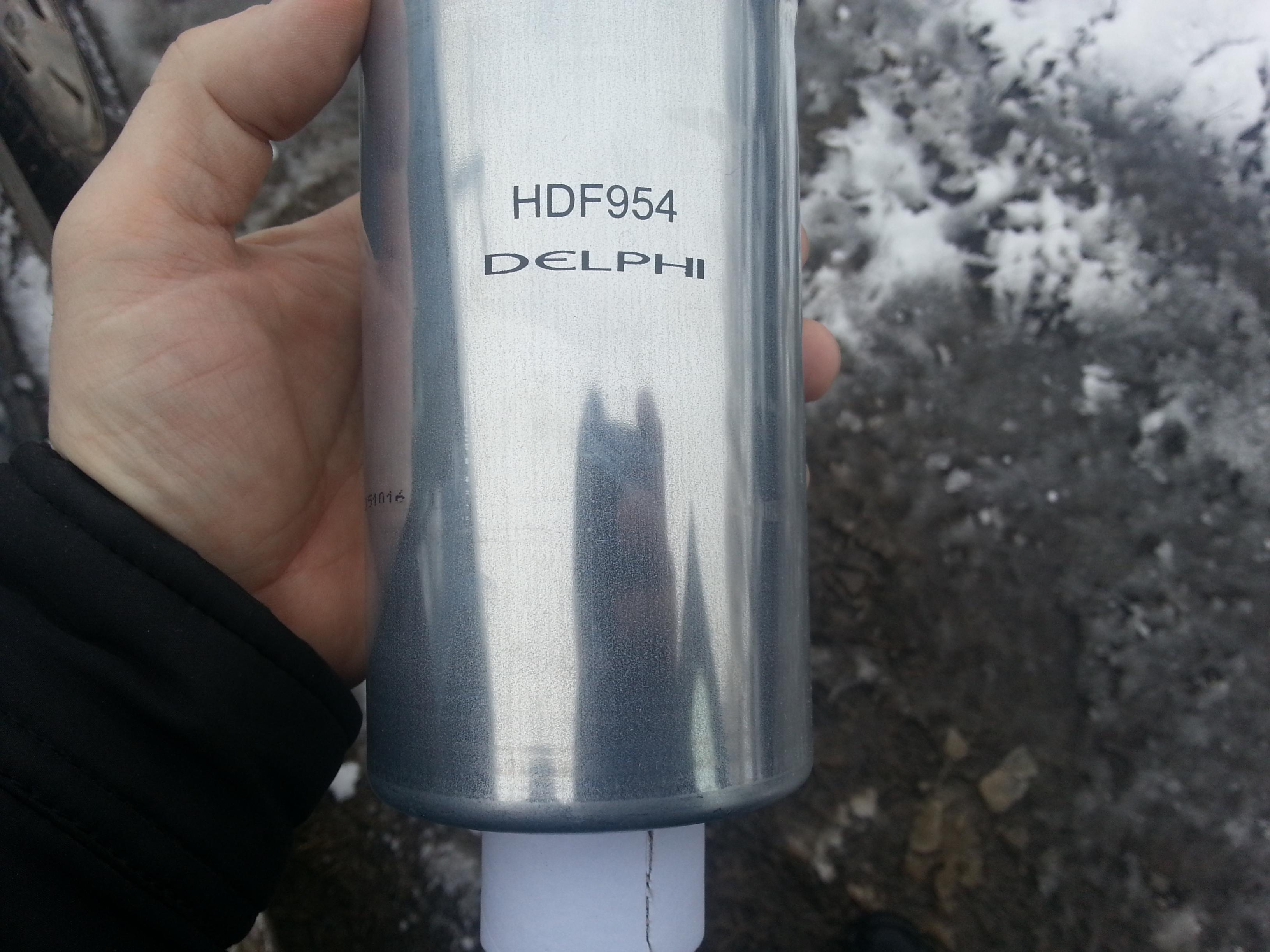

Вчера забрал такой фильтр. На фильтре больше никаких маркировок нет.
Как-то так, мне нравится.

04.04.2017, 07:05
848
dimaxa
Регистрация: 20.11.2013
Сообщений: 1,280
2 мес. 5 д. 19 ч. 30 мин. 41 сек.
2188
Был(а): 04 мар 2025 07:13
Адрес: Саратовская область
Автомобиль: Duster diesel+ESP
Gytker
Кроме препарации, можно фильтру еще одну проверку устроить после снятия. Проверить способность удерживать воду.
Заглушить отвод обратки, и пропустить через фильтр пару литров солярки, с предварительно размешанной миксером водой (25 мл) . После Проверить объем воды в сливе
Не вся вода окажется в сливе, какая-то часть останется в складках фильтрующего элемента. Но мысль интересная.

04.04.2017, 09:20
849
Владимир Д
Регистрация: 13.07.2011
Сообщений: 5,039
17717
Был(а): 04 фев 2025 17:30
Имя: Володя
dimaxa
, Чего он стоит?
Владимир Д
04.04.2017, 09:27
850
dimaxa
Сообщений: 1,280
2188
1518 руб
dimaxa
Отправить личное сообщение для dimaxa
Найти ещё сообщения от dimaxa

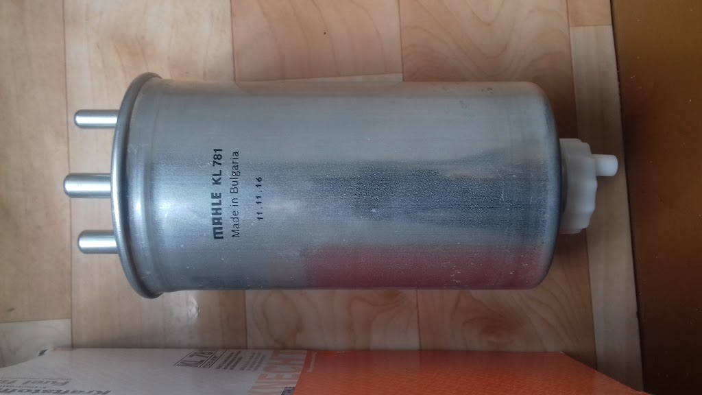

04.04.2017, 14:38
851
Gytker
Регистрация: 20.06.2016
Сообщений: 270
1 нед. 3 д. 19 ч. 34 мин. 28 сек.
106
Был(а): 29 апр 2025 17:43
Адрес: Брянск
Автомобиль: DUSTER II 1.5dci
dimaxa
Похоже HDF954 и KL 781 имеют одного болгарского производителя. KL781 весит 515 гр.
Последний раз редактировалось Gytker; 05.04.2017 в
08:38
Gytker
Отправить личное сообщение для Gytker
Найти ещё сообщения от Gytker
04.04.2017, 14:39
852
HID
Регистрация: 31.08.2012
Сообщений: 13,868
30348
Gytker
А на основании чего такой вывод?
У меня так же можно получить
клубные карты
- 350 руб. штучка
HID
Найти ещё сообщения от HID
04.04.2017, 15:04
853
Gytker
Сообщений: 270
106
Адрес: Брянск
HID
Сведения о стране происхождения на упаковке товара. Никто не запрещает производить товар на площадях и оборудовании конкурента.
Gytker
04.04.2017, 15:24
854
HID
Сообщений: 13,868
30348
Gytker
это ни о чем не говорит.
клубные карты
- 350 руб. штучка
HID
05.04.2017, 09:26
855
Gytker
Сообщений: 270
106
Адрес: Брянск
в 2015 году в концерн MAHLE влилась компания Delphi Thermal. .............Из под одного топора фильтра. Кому какая этикетка нравится..........
PS В России этот производитель известен под маркой Iskra ???????..... Вот и думай где произведено.
Gytker
05.04.2017, 09:30
856
HID
Сообщений: 13,868
30348
Gytker
Delphi Thermal это подразделение компании Delphi, которое занималось производством систем отопления, вентиляции и кондиционирования для автомобилей и никакого отношения к производству топливных систем дизелей не имеет.
клубные карты
- 350 руб. штучка
HID
