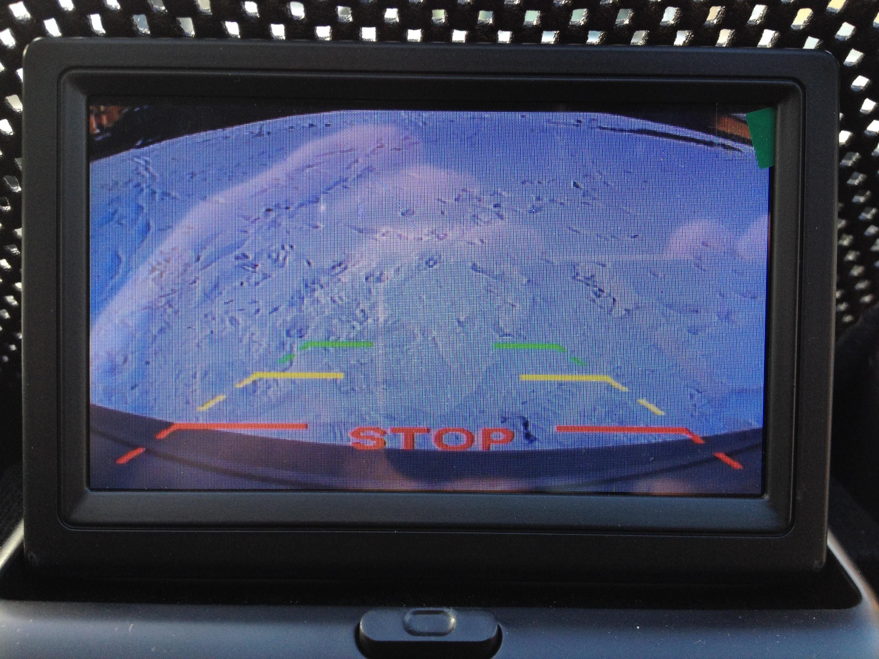

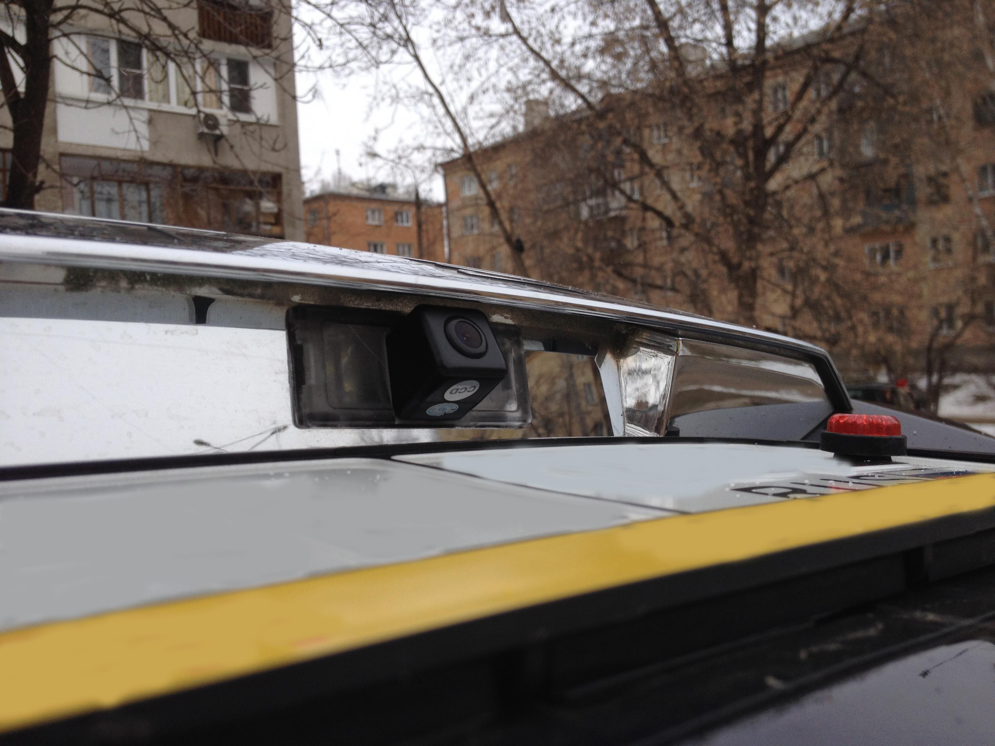

Сообщение от mitja Посмотреть сообщение

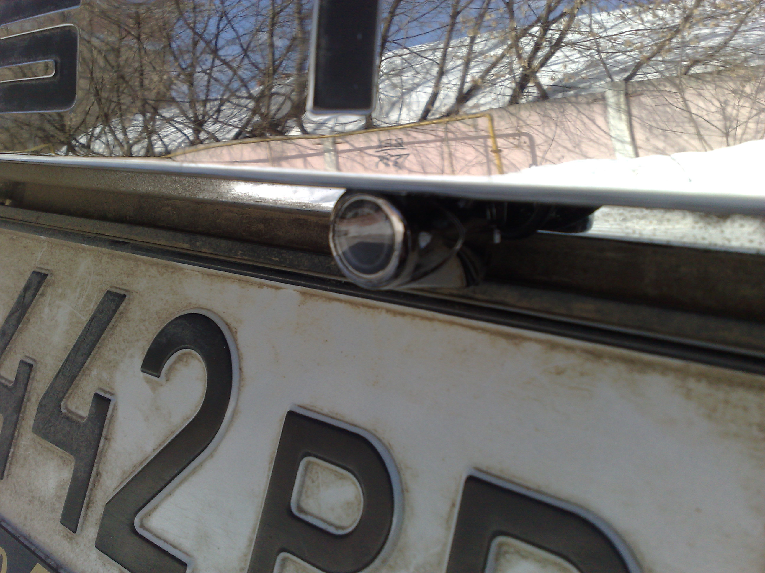

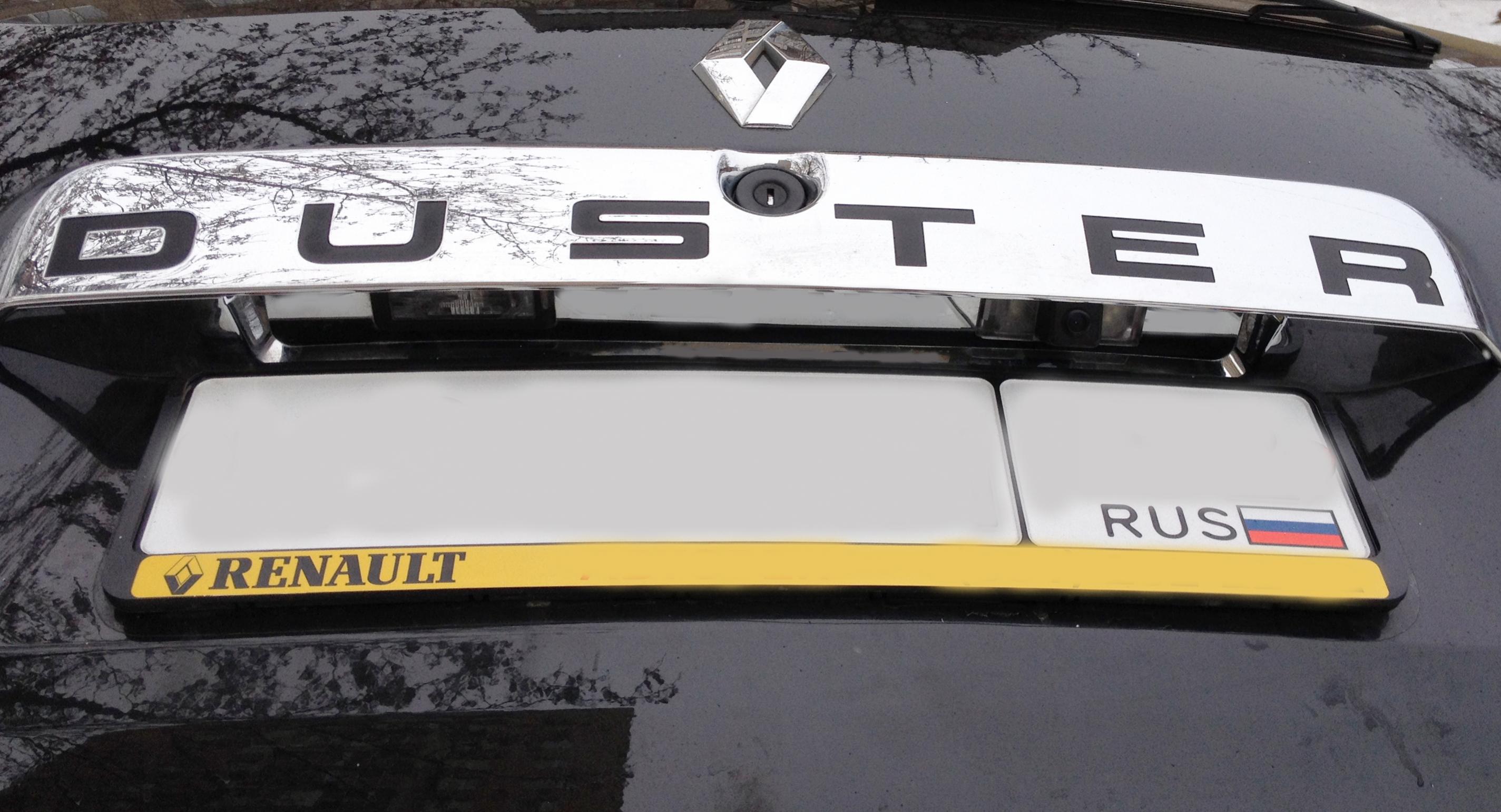

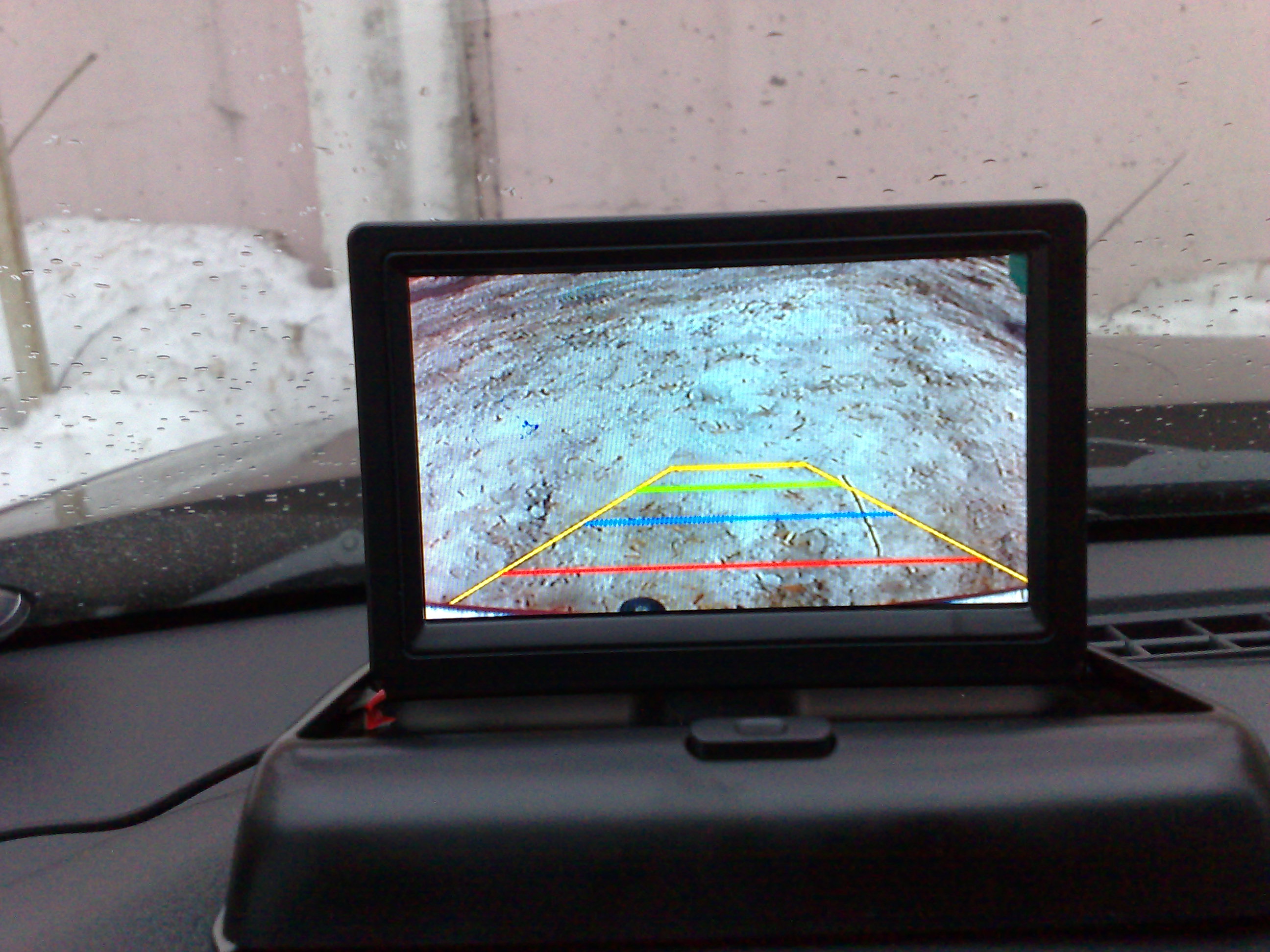

если такую камеру брать, то нужно накладку и пятую дверь дырявить, так понял она крепиться на центральной трубке, на которой нарезана резьба и через которую проходит кабель!? При открытии задней двери не будет мешаться?
Дырявить, это просверлить отверстие всего диаметром 6 мм. ,в которое вставится центр. трубка. Под фонарями освещения номера,вообще огромные отверстия. В пятой двери сверлить ничего не надо, там хватает отверстий. Камеру надо устанавливать, со смещением в одну из сторон, чтобы при нажатии на кнопку багажника не трогать камеру. Самое главное в этих камерах, подогнать т.е.отрегулировать угол наклона. Лучше, камеру брать поворотную.
ID:	47404   Нажмите на изображение для увеличения
Название: установка монитора 008.jpg

Диаметр резьбы 6 мм . А что тут страшного - просверлить . Грязь, вода туда ( под резьбу) точно не попадёт . Зато всё видно .

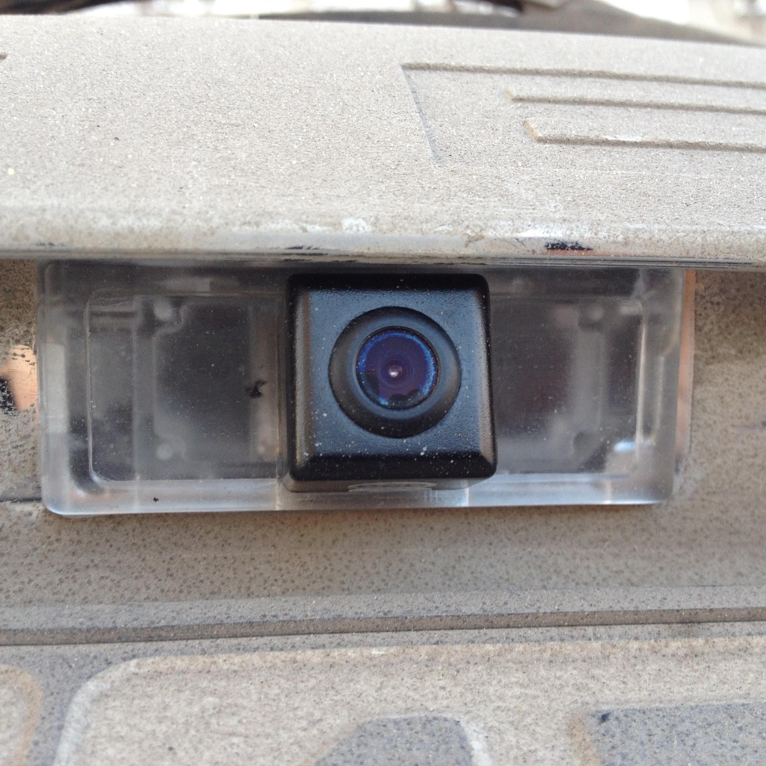

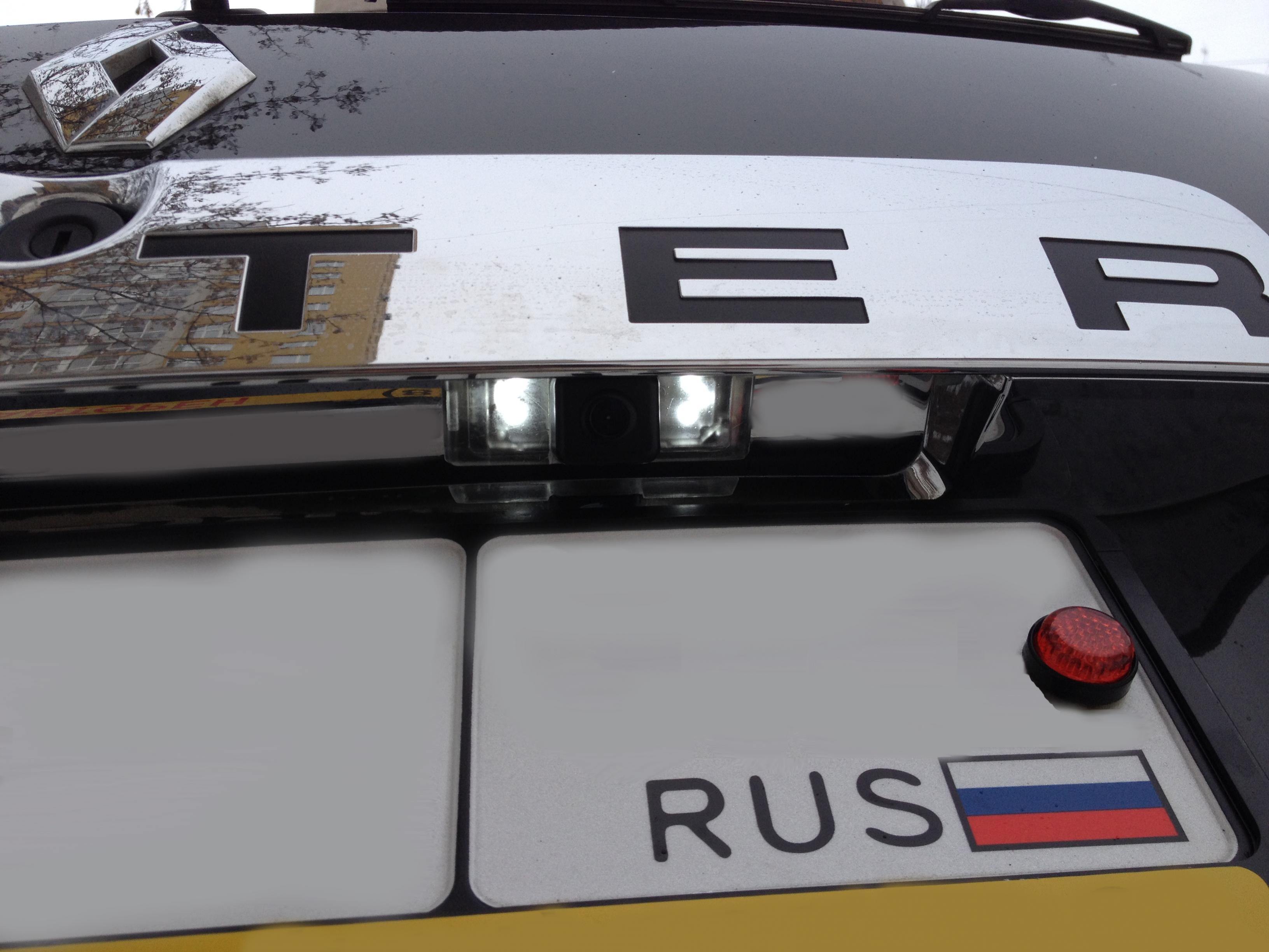

Камера готова на 90%!
Первые две отлитые из прозрачного пластика! Осталось установить светодиоды! На этой неделе соберу на 100%

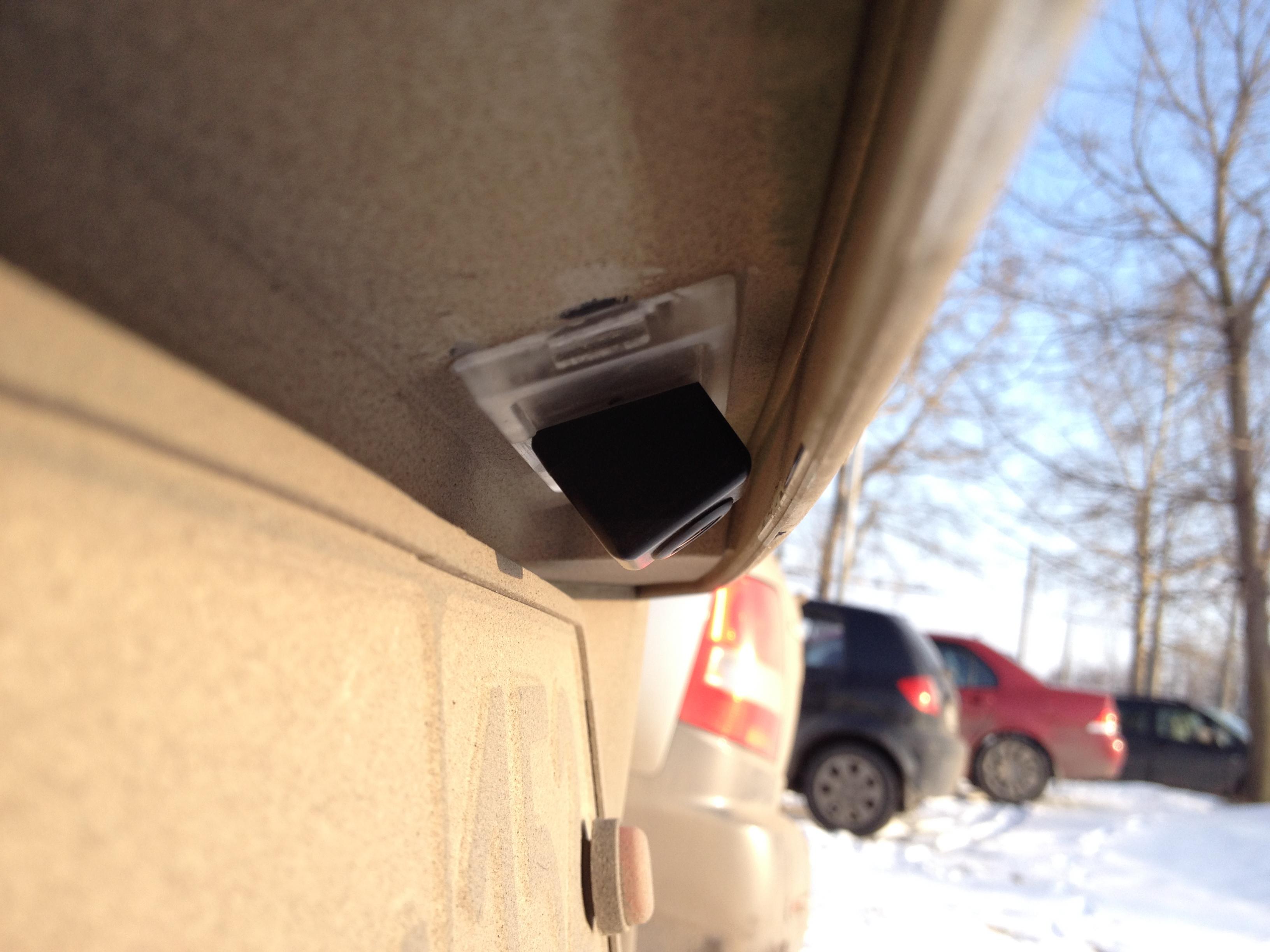

Завершена разработка и готов полностью рабочий вариант!

Только крепеж (без камеры) за 1000руб, с камерой за 2000руб но придется ждать саму камеру.

Вот эту уже три камеры у него купил, отличная камеры, ночью хорошо видит.

камеру и два саморезика
