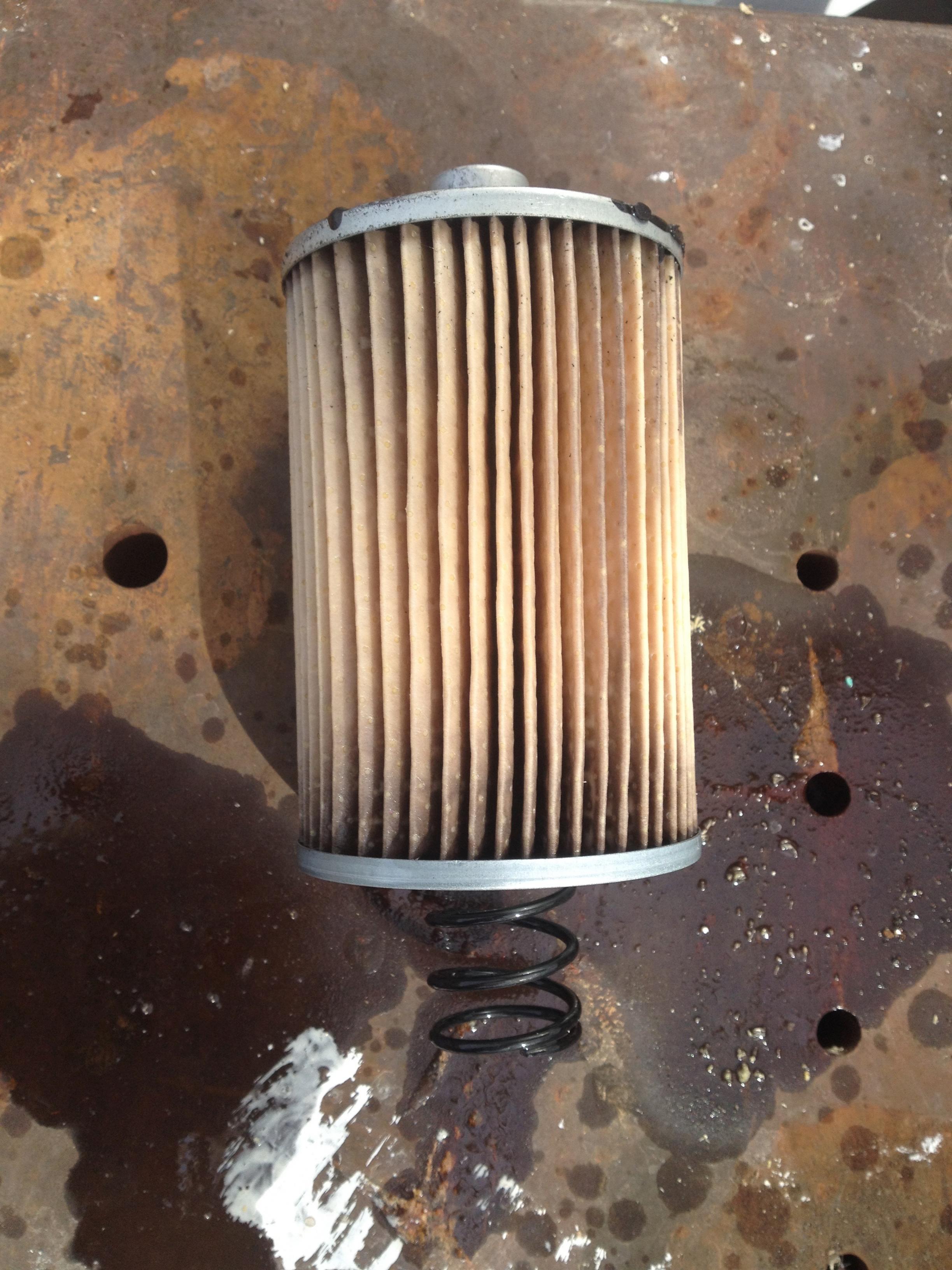

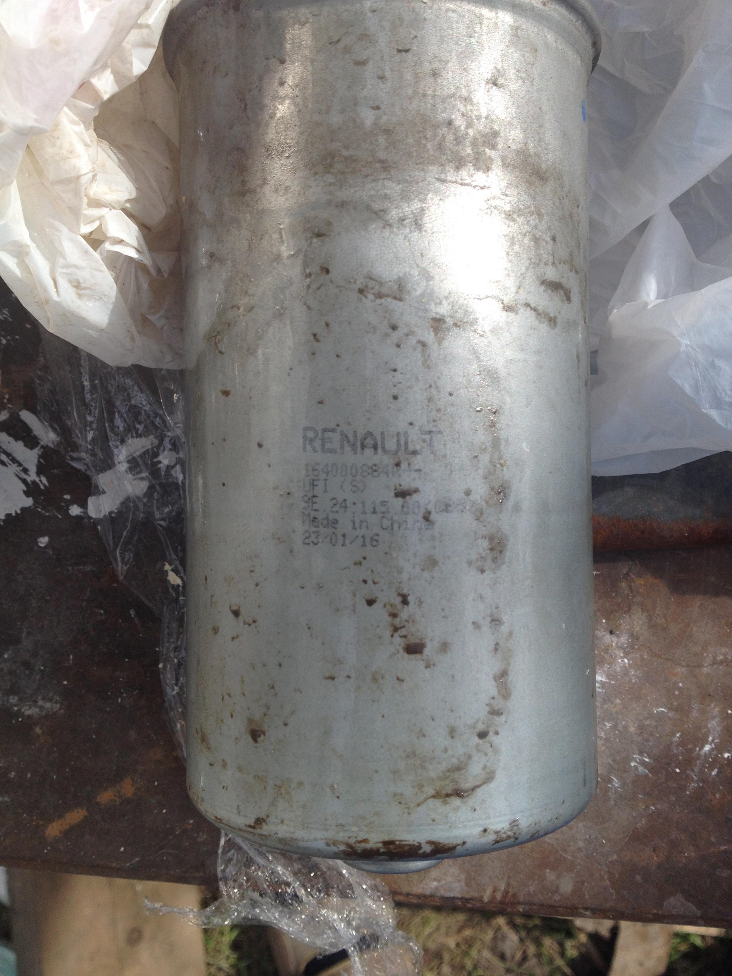

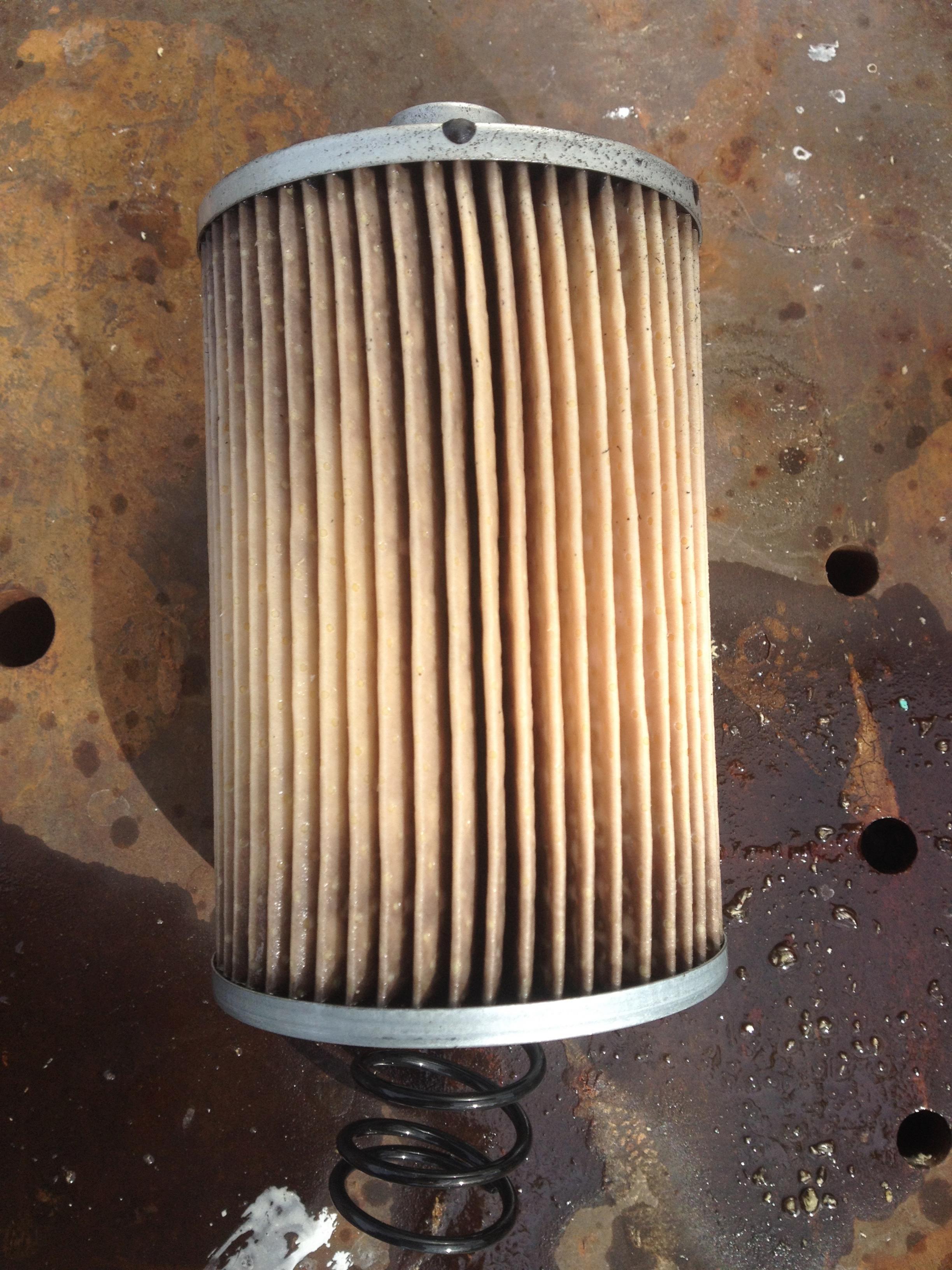

Поменял сегодня топливный фильтр. Пробег на нем 15000 км. Поставил Delfi...
Заправки порядка 40% Лукойл и остальное ТАНЕКО...

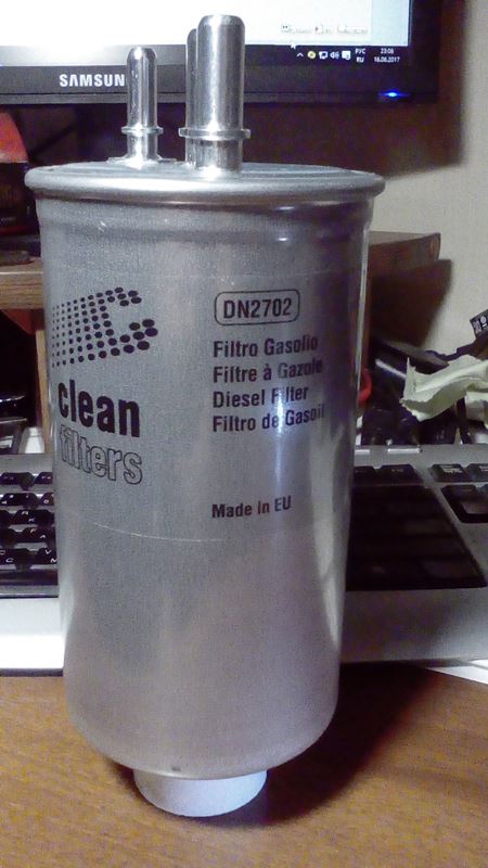

Пришел фильтр ,брал в экзисте, по цене 1018 руб, те золотая середина, кто ни будь ставил такой подходит четко? что то мне кажется что он чуть толще штатного, сравнивать ,откручивать локер просто облом. Взял в запас тк свой еще менять не собираюсь тыщь 20 (родной еще стоит пробег 30000) фильты менее чем через 50-60 тыс не меняю деаэрацию делаю мин раз в год не дожидаясь когда загорится лампочка, (на дизелях езжу более 20 лет) но в машине запасной должен быть всегда особенно зимой. Немного расстроило то что без заглушек.

CleanFilters на оф сайте 5мкм,

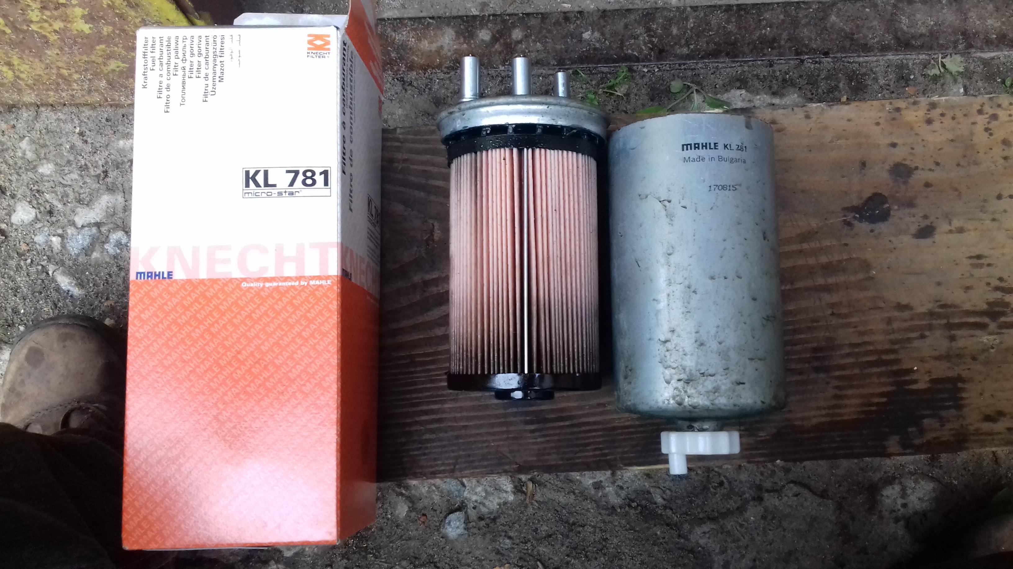

MANN,БОШ,Кнехт от 3-5мкм ,скорее всего они подходят к топливным Сименс и бош но не английской делфи.

Сообщение от kval300 Посмотреть сообщение
Ему можно смело еще 3 срока ходить по 15тыщ
Если учитывать что работает только часть фильтра ,а именно это мы и видим на фото, то он прилично грязненький.

Сообщение от portal63
Работает весь а грязненький от того когда машин не работает оседают тяжелые фракции. и если забъется нижняя часть то топливо будет проходить через верх и т д,где найдет ход с наименьшим сопротивлением. Да и цвет еще не о чем не говорит а вот датчик разряжения это показатель, кстати на воздушник вроде бывает штатный ставится есть ли у кого и можно ли купить что бы поставить самому?
