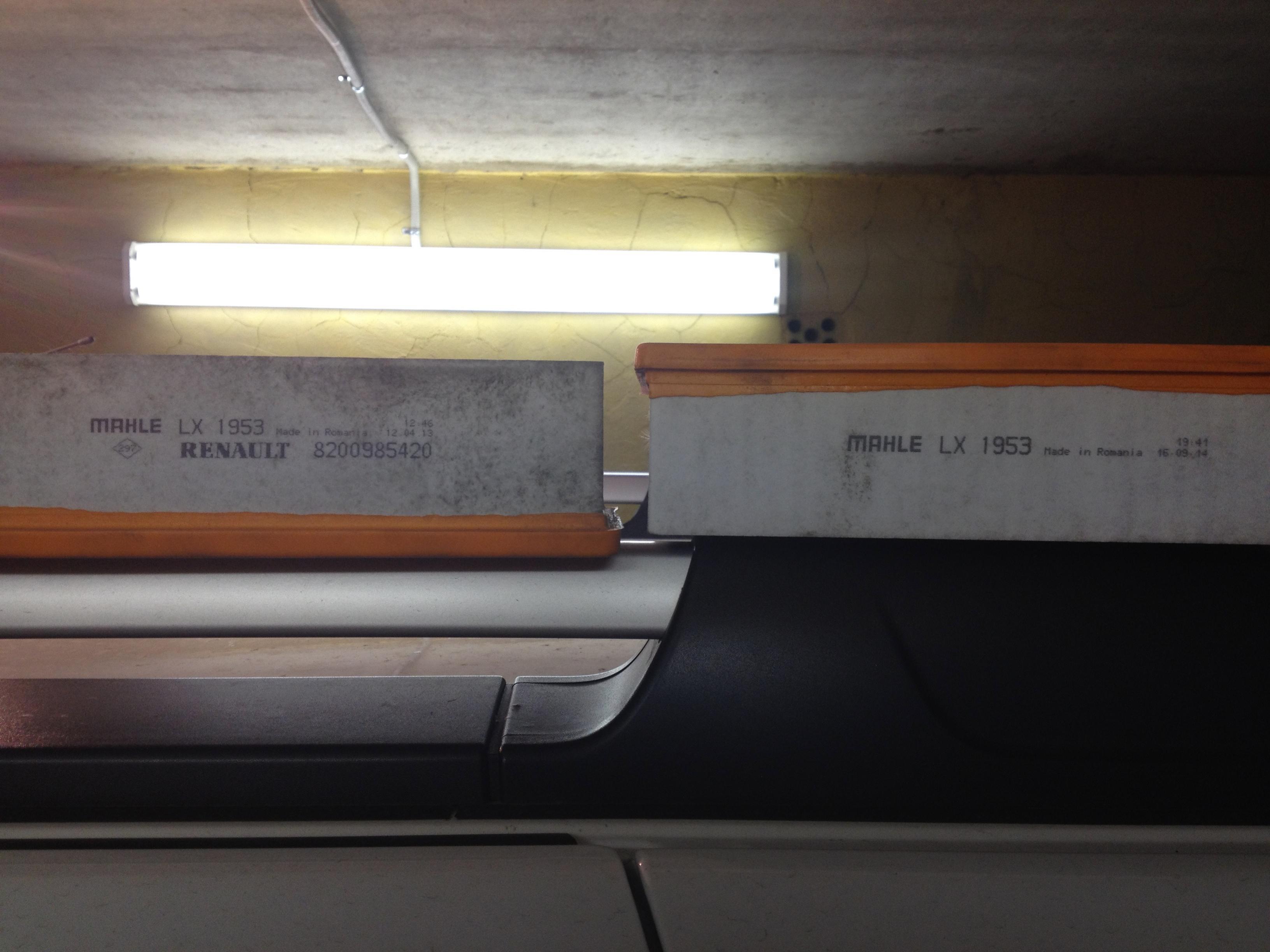

Воздухан у нас маленький, стоит недорого, в оригинале mann, не вижу смысла на другой переходить. Мне еще knecht/mahle симпатичны, но те которые именно Knecht - довольно дорогие, проще оригу брать у неофициалов.
Раньше на опиля себе все Knecht брал, потом ни с того ни с сего здОрово подорожали.
Ну по поводу оригинала MANN вопрос спорный... Оригинал Mahle LX-1953. Называется найди отличия... Кроме надписи Renault и номера, не найдете...

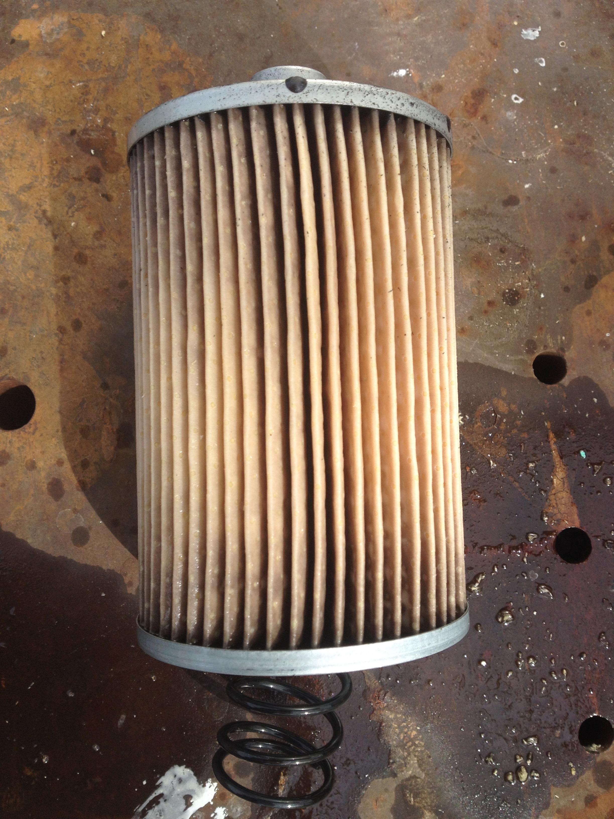

А вот топливный я решил через 20 000 км. менять. На 15 000 распилил, чистый совсем. Заправки ТатНефть и Лукойл.
