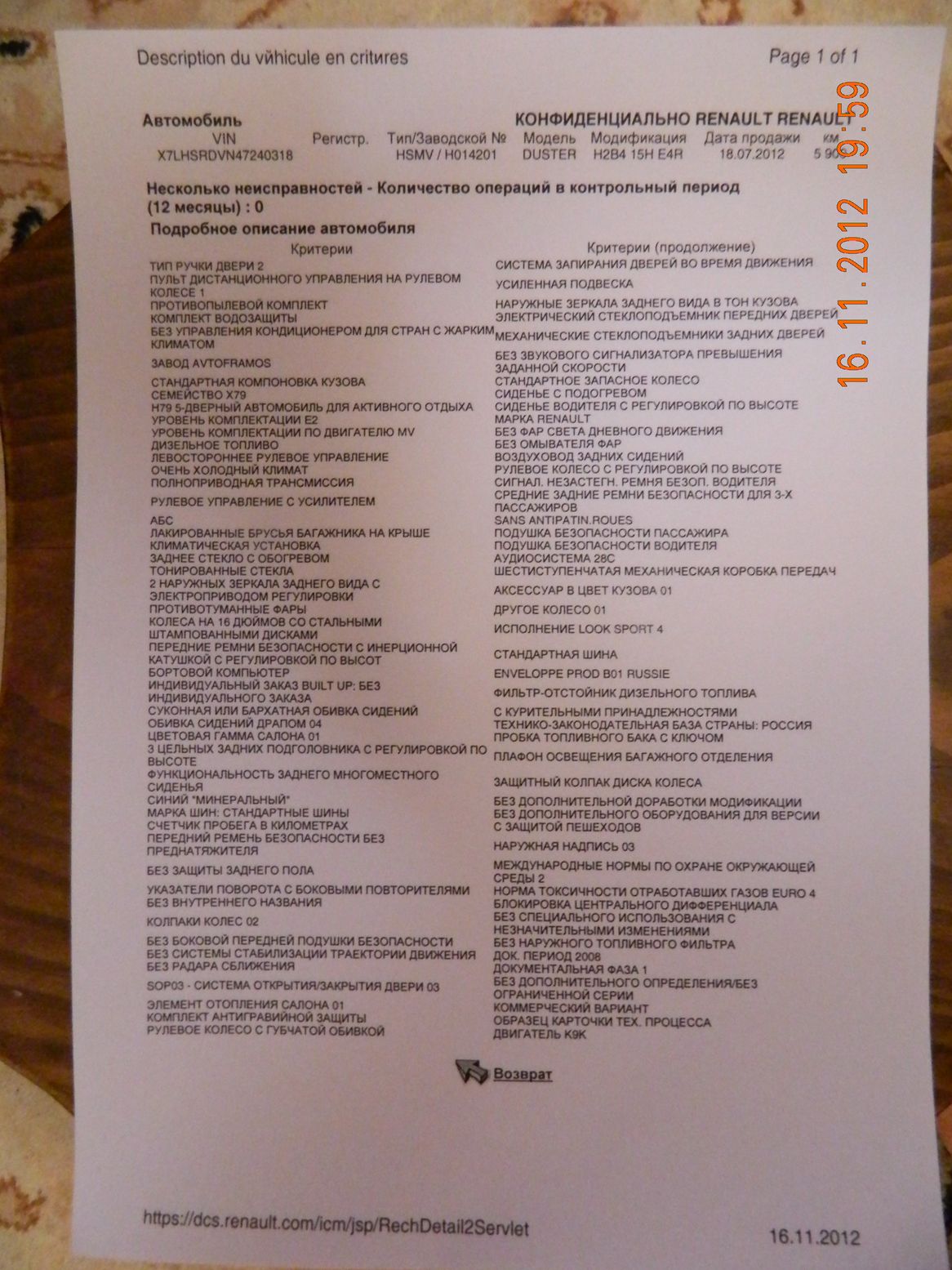

АФ включает дурачка и на запросы дилера, вот тут #782 писал, как запрос делали, задает глупые вопросы, уходит в сторону. Но вот, что сегодня удалось выяснить: есть ОД доступ сюда https://renault.net , eToken, пароль и ты в закрытой базе рено. По VIN вся информация по автомобилю, на картинке мой в части комплектации, а, вообще, там море инфы, например вводишь пробег и получаешь список болячек однотипных автомобилей на похожем пробеге, ну и т.д., очень интересно. Третья строчка снизу в левой колонке элемент отопления салона 01, что такое 01 хз, но сам факт наличия установлен.
На 21.11 в 16-00 записали, зовут со стороны какого-то крутого диагноста и будут ковырять моего Жорика. По результатам отпишусь.

Сообщение от Clim
там еще выше есть "Очень холодный климат".

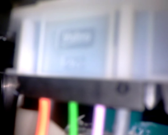

сегодня просидел в машине около часа, от безделья решил всетаки поискать разъем фена, и на наткнулся на что то похожее (вначале рукой нащупал, а потом снял на видео телефоном), только вот не уверен это оно или что то другое. т.к. по ощущениям фена у меня нет (правда и не проверял толком т.к. автозапуском машину всегда завожу)
p.s. у меня монопривод 1.6 комплектация аутентик

ildgin, судя по фото это тен
Clim, ну на фото то тен
Вот для сравнение фото skela
