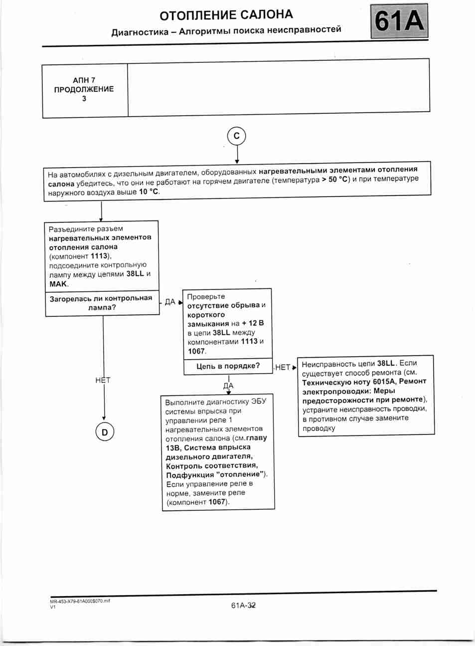

YuriyVZ: В Duster штатно установлен ТЭН (термоэлектрический нагреватель).
Место расположения на картинке - № 1113. Там-же видно место расположения реле управления ТЭН-ом №1067 и №1068.
ТЭН, есть во всех модификациях Duster (К9К, К4М, F4R), во всех модификациях реле управления одинаковы 40А и 70А, во всех модификациях управление ТЭН-ом через ЭБУ впрыска. В зависимости от типа двигателя, дизель или бензин к ЭБУ впрыска подключаются:
- датчики t воздуха системы впрыска №244 и датчик t охл. жидкости №272(бензин)
- датчик t воздуха системы впрыска №244 и датчик t на входе воздушного фильтра сист. вент. салона №1287(дизель)
Скорей всего эти датчики являются отправной точкой в управлении включения ТЭНа.

Сообщение от Я Василич
Так значит в ЭБУ проблема? Не интересовались откуда на него(неё) сигнал идёт?
Если судить по Дачии, а алгоритм должен быть одинаков смотри вложение:
Дело было не в бобине ......

Небольшой отчет, но сначало вводные условия. Мой классический маршрут дом, детсад, школа, работа. протяженность 2 км поселок, 8 трасса, 8 поселок. Гараж холодный. Сегодня утром минус 14. Завел, погрел минут 5-7. Повез ребенка в школу. Через 2 км. температура 2 палки, скорость вентилятора с 1 на 3. направление ноги - лицо, ну или наоброт. воздух немного теплый, через 10 минут уже во втором поселке, воздух очень теплый. и тут загораеться моя первая контрольная лампочка включения тэна, секунд через 30 загораеться 2, еще 30 сек. гаснет первая но горит 2, 30 сек вторая и третья, 30 сек только третья. и тут я приехал в школу. Воздух измерял рукой, я нестану утверждать что от тэны он стал очень горячий. Высадил ребенка и поехал домой. лампочки стали моргать так: 3, 3-2, 2, 2-1, 1, 1-2, 1, 1-2. Выехал на трассу, воздух кипяток. лампочки погасли, доехал до дома так и не загорелись. Остановился, через пару минут 1, 1-2, 2, 1-2. Обороты двигателя при этом около 950. Заглушил, завел не горят, погазовал три минуты более 1500 об. ничего не включилось, пошел пить чай. Первая лампочка подключена к реле на 35 ампер вторая и третья к реле по 70 ампер.
Мои выводы и заключение. тэн включаеться при ЛЮБОМ положении заслонок голова, ноги, стекло , при ЛЮБОЙ скорости вентилятора ЭТО ФАКТ. Только после прогрева двигателя до определенной температуры, могу предположить что 60-65 градусов. и когда на улице ниже чем -10-14 градусов. При прогреве до рабочей температуры (80 град) они тухнут. Затем если температура двигателя снижаеться ниже этой температуры опять включаються. Почему не включаються раньше? видимо тут все таки правильная мысль была о свечах подогрева которые не тухнут до достижения двигателем определенной температуры и которые жрут много тока. ели кто намекнет где стоит реле для свечей, я и к нему лампочку прилеплю, для проверки гипотезы.
Что касаеться обращений к заводу, диллеру. То сам не люблю принимать претензии от клиентов в виде " не работает" и не могу написать претензию "не греет". Мне нужно самому установить, при каких условиях не работает, при каких работает, для разговора с диллером на одном уровне, чтоб не он меня не послал с заключением "тэна у вас нет, а если и есть то для него программу не написали, а если и написали, то вы неправильно переключатели потоков воздуха выставляете".
Вот как-то так.

За что купил, за то и продаю. В салоне сказали, что включение тэна еще зависит от включенных бортовых потребителей, дабы не допустить разрядки аккум. У мну сразу включаются радар, регистратор, навигатор, приемник. Если сюда добавить попогрейку, фары, то тэн может не включиться. Теория, конечно, интересная и не лешина смысла, но проверить ее можно только когда фен заработает.

на улице -2. проверял работу эл.тэна печки.включается с первой скорости вентилятора не зависимо от положения регулятора температуры, но чтобы шол горячий воздух регулятор до упора в красную зону. контроллер автоматически поднимает обороты до 1000 при включении 2 ступени тэна. тэн отключается чють раньше появления 2делений указателя температуры ох.жидкости.через 2-3 минуты после пуска двигателя начинает идти горячий воздух. спасибо всем за подсказку!!!
