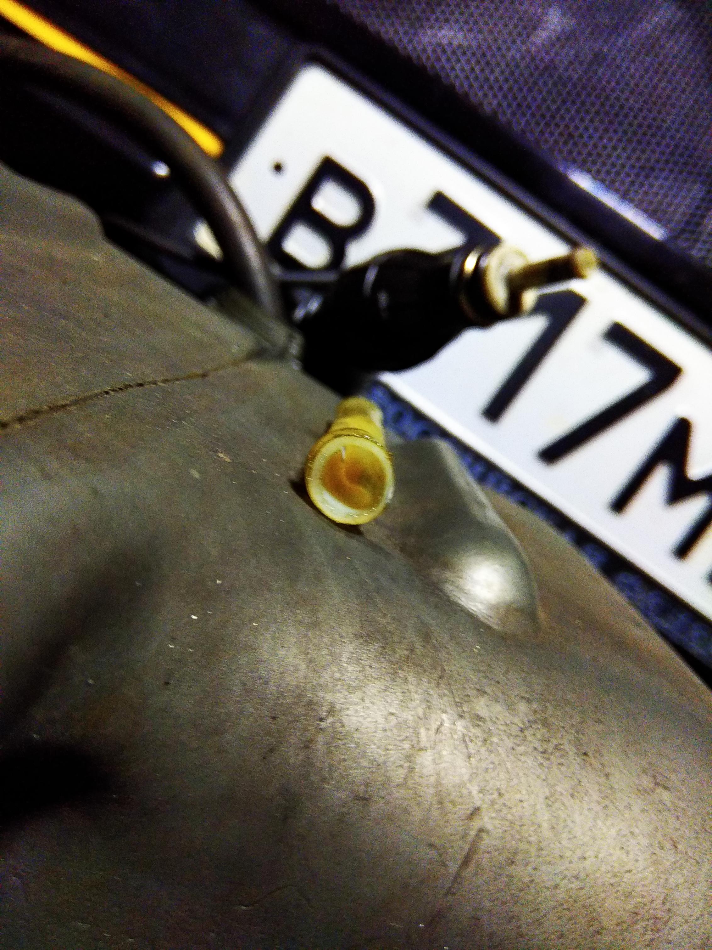

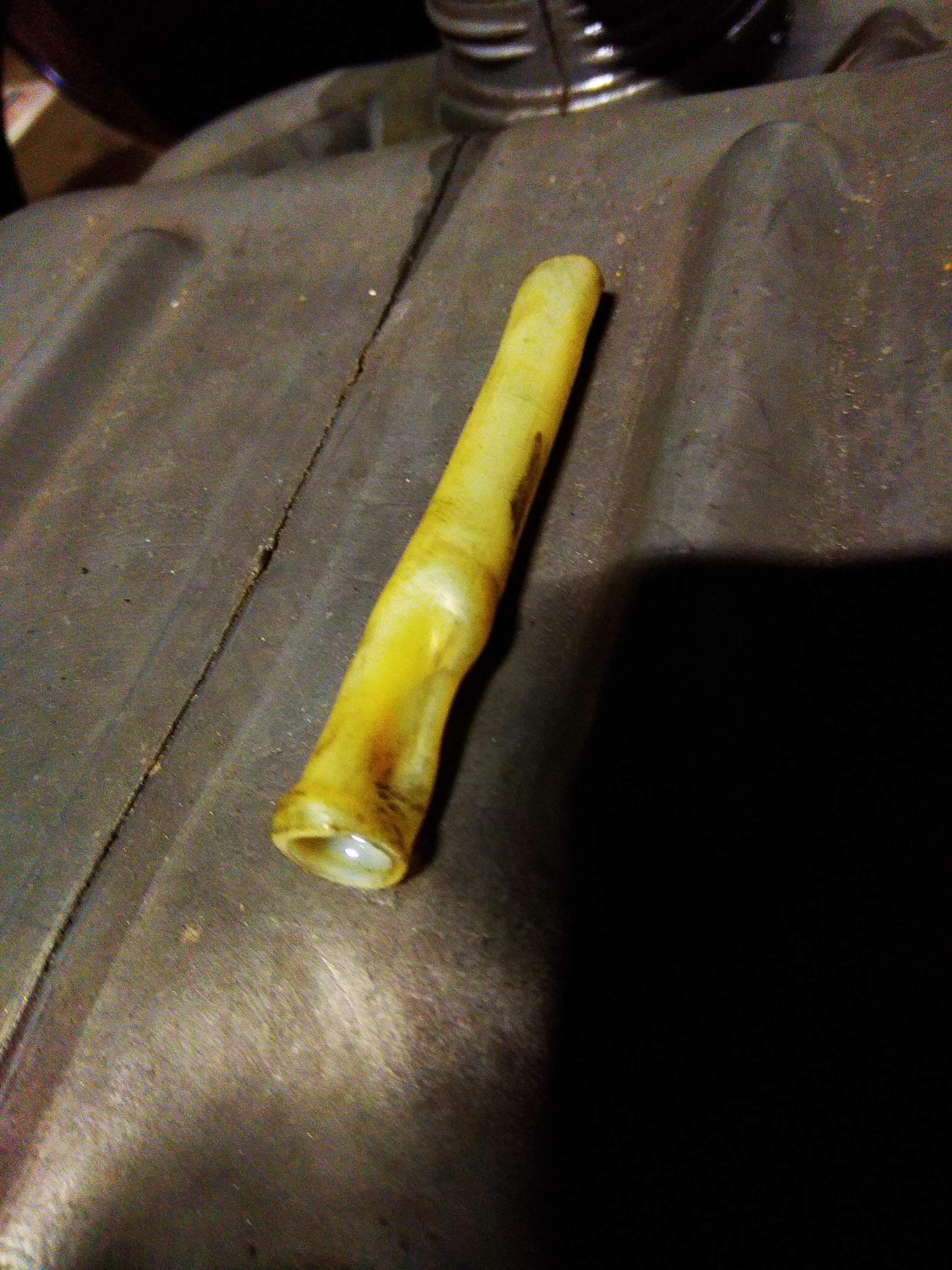

[QUOTE=yklon;969443]SAVVA, так что там в баке нашли это чхать. Как овно попало в топливную систему? Мастера на СТОА что сказали? Как штатный фильтр с пропускной способностью 2мкм пропустил что? Он должен был в усмерть забиться но овно не пропустить, вплоть до прекращения циркуляция топлива.
штатный фильтр был в усмерть забит весь черный я его сам вскрывал дома по приезду

Modigar
Аватар для Modigar
Онлайн: Modigar вне форума
Был(а): 16 июн 2025 16:57
Адрес: Дубна
По умолчанию Re: Топливный фильтр дизеля (дорестайл 2011-2015) с топливной системой Delfi.
SAVVA, что за заправка была? На карте можно указать?
такого не может быть! не все чисто расссказано,тк есть выражение забиты форсунки,чем? как оно могло туда попасть в бензинке понятно,там с впрыском резкое снижение давления и как следствие испарение и лаковые отложения забивают распылитель,но в дизелях не так. И чем в таком случае может помочь доп фильтр?
А вот из-за недостатка топлива (оноже смазка)мог произойти износ прецизионных частей и частицы этого износа начали делать свое грязное дело.
Те почувствовал что не тянет то нужно до ближайшего СТО менять фильтр а он должен быть в запасе.(новенький оригинал возле запаски).

В общем нашёл причину воздуха. Поставил новый ТФ и когда снял шланг с трубки,чтобы прокачать систему, то обнаружил сжатую трубку в которой было очень маленькое отверстие. С виду как-будто расплавилось или от давления так сжало это трубку летом. Теперь думаю как обратку сделать, чтобы зимой топливо подогревались в ТФ. Какой штуцер посоветуете? Летом буду его снимать и на прямую в бак.
И фильтр использованный выкидывать или потом можно будет ещё раз установить? На нём я мало проездил и заправляюсь с канистры всегда, лежать он будет минимум год и топливо с него слил.
