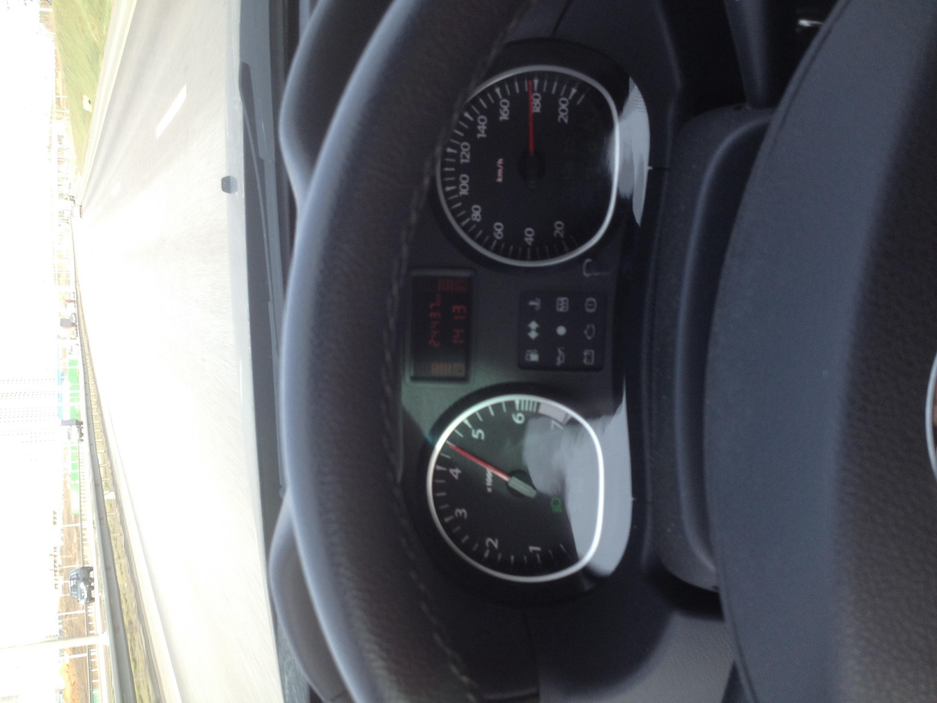

И что у тебя Дастер под 180 идет? Я своего 2.0 4WD на 5й до 170 макс смог разогнать по прямой на бензине, это если под горочку тогда возможно до 180, но так он тупо не прет столько.
У меня 4200об. отсечка стоит, это примерно свыше 150км\ч только тогда на бензин перейдет.

Re: ФОТООТЧЕТ Установка ГБО на Duster 2.0 4х4
Сообщение от rosich
Вот это на газу, нормально бежит. http://www.dusterclubs.ru/vb/attachm...1&d=1414216551
