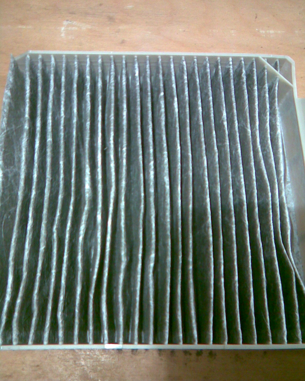

Re: Опрос про печку.
Сообщение от Wowanius
Всем привет!
С наступлением холодов начал включать печку. После прогрева идет вонища не пойму чем. Где почистить нужно?
Салонный фильтр давно меняли?

Был(а): 04 мар 2023 10:47
Имя: Анатолий
Сообщение от Masterkkt
Ещё год не проездил. Первое ТО в декабре.
Wowanius, Москва однако , любителям чистого воздуха фильтры надо чаще менять.

Автомобиль: Дастер 2.0 бензин 4x4 АКПП Люкс
Ну вполне нормальный срок.Мне на предыдущей машине хватало месяцев на 8,потом вонять начинал

Адрес: Ишимбай
"Любителям" не читать предыдущие посты.
Лень родилась раньше нас. Это понятно.
Но раз в месяц или в два, вытащить фильтр и стряхнуть его, не такая уж и проблема на нашем авто.
Сообщение от andimorgan
Дык, фильтрующий элемент от этого чище не станет, его поры забиваются пылью и пропускная способность его падает. Я себе ставлю дешевый бумажный фильтр и через пять тыс. летнего пробега я его меняю на новый, т.к. он превращается из белоснежного в темно серый.Вот, так он выглядит после продувки пылесосом, а проходимость воздуха у него уже плохая т.к. весь фильтрующий элемент забит.
