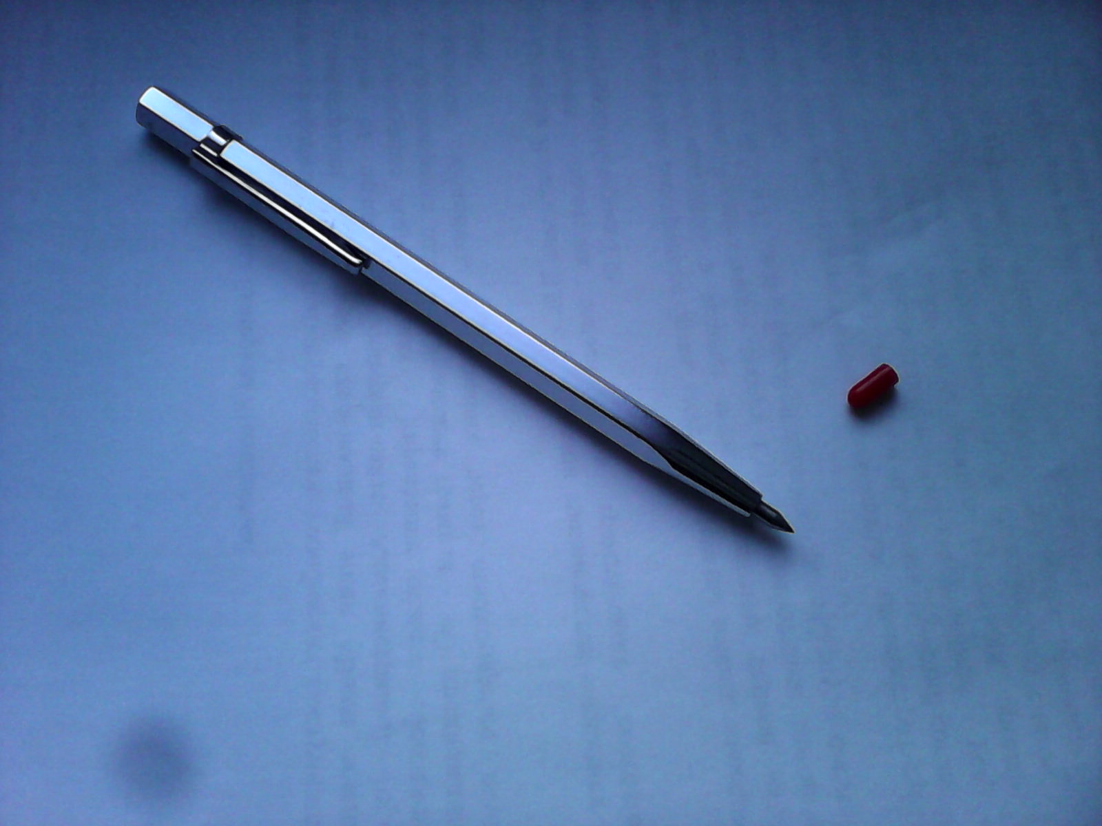

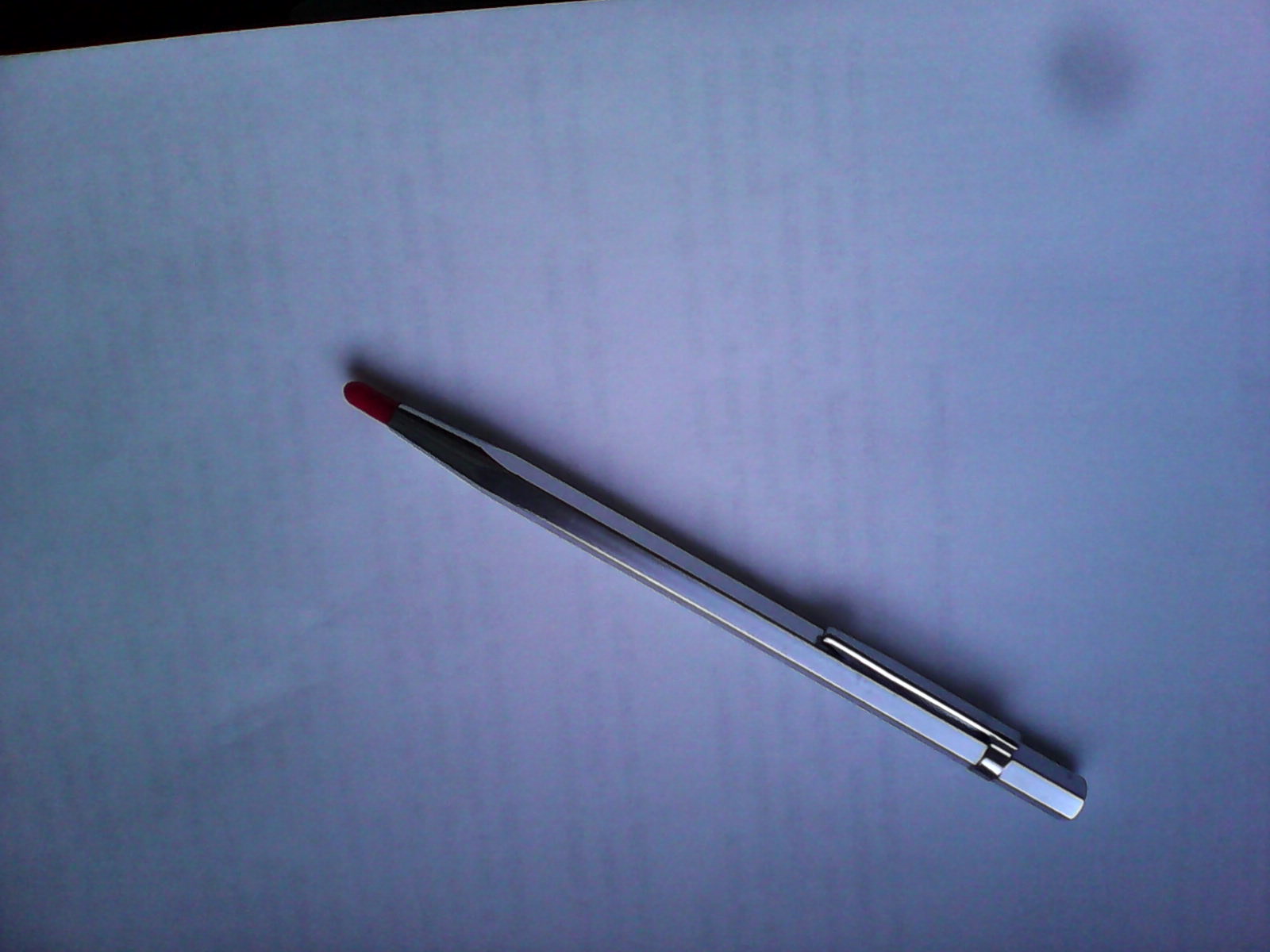

Не совсем ножик, но тоже острое
Приехала мне с китая вот такая чертилка:
Ссылка на лот:
http://www.aliexpress.com/snapshot/7...73998101604828
Царапает все что есть в доме, в том числе и обломок мехпилы, а это, если кто не знает Р6М5 - быстрорез.
Штучка ИМХО очень даже неплохая в хозяйстве.

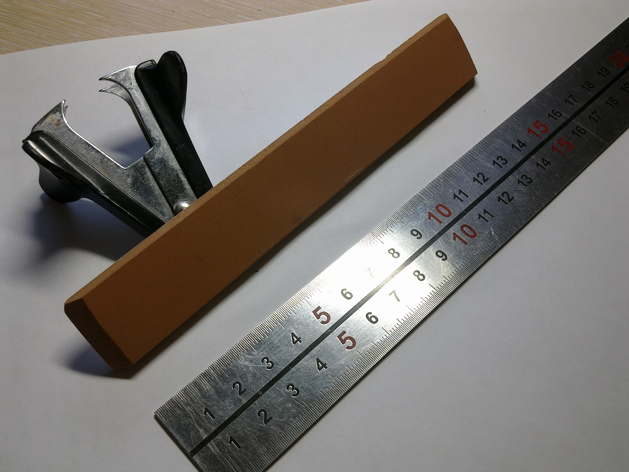

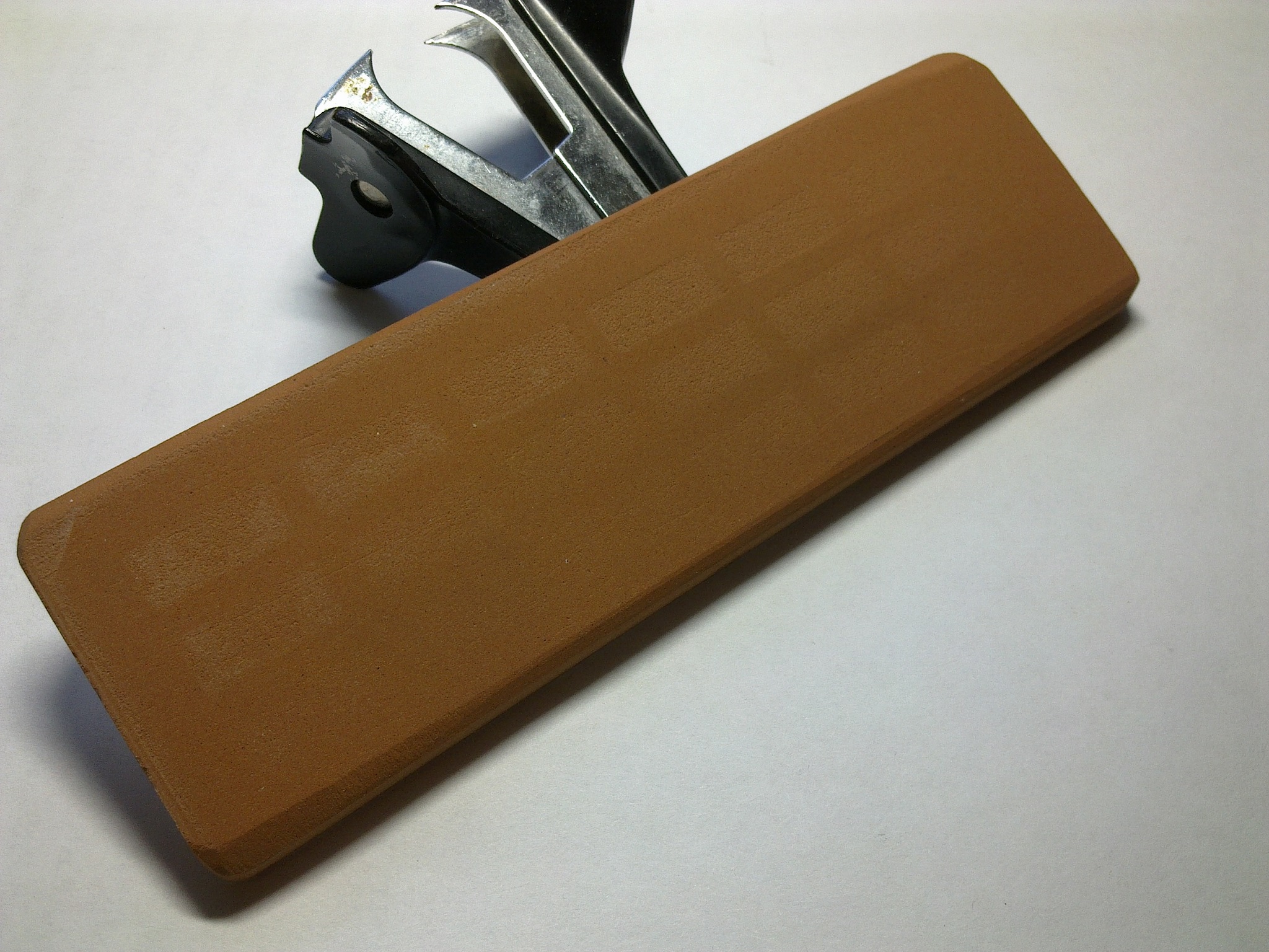

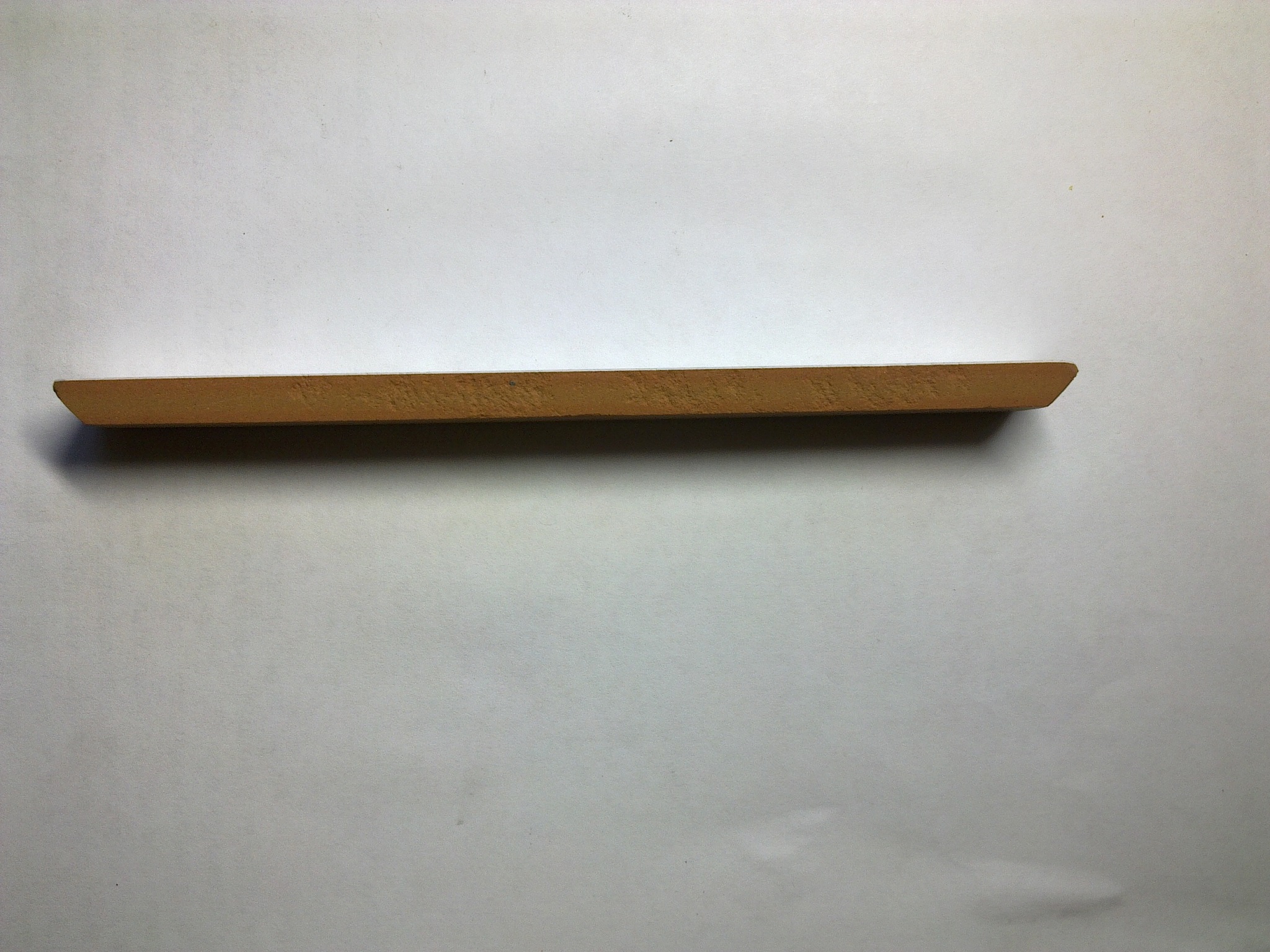

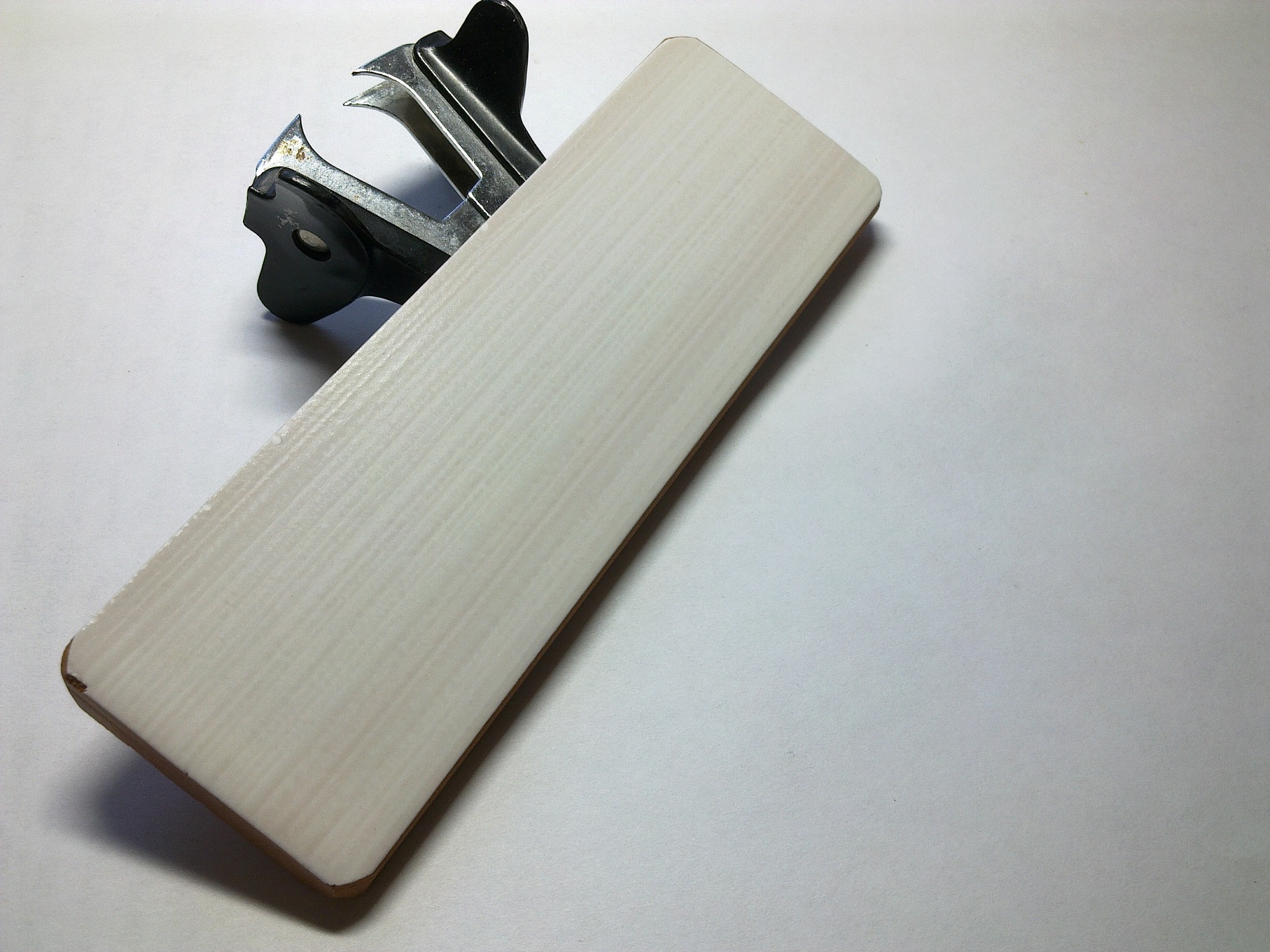

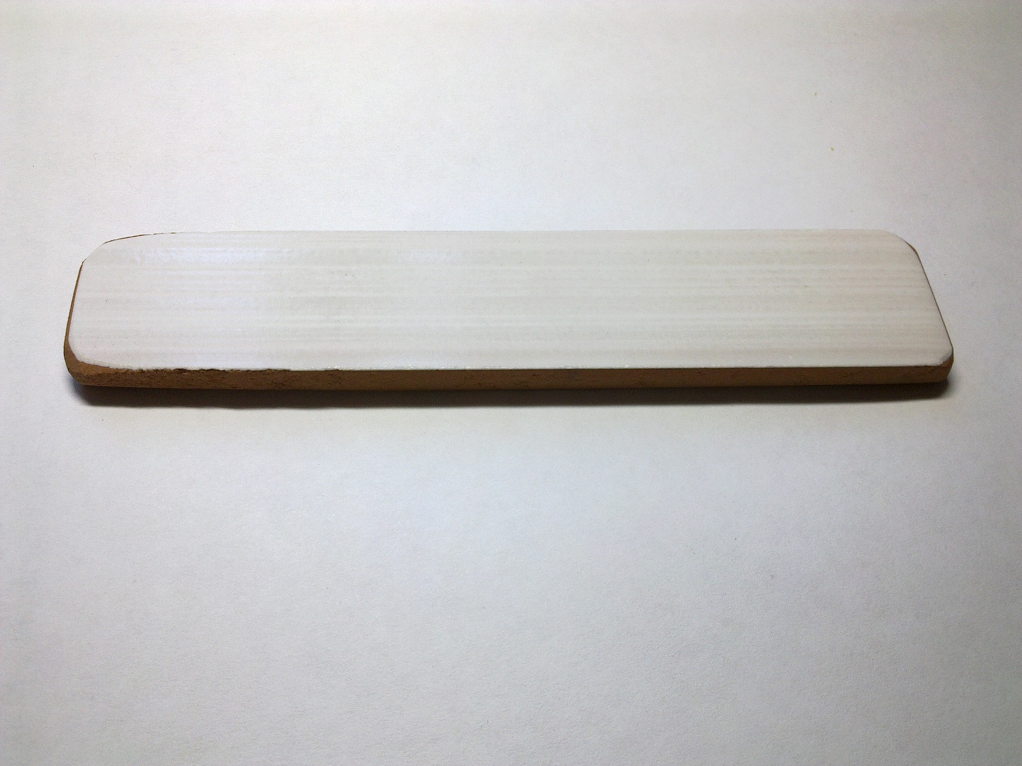

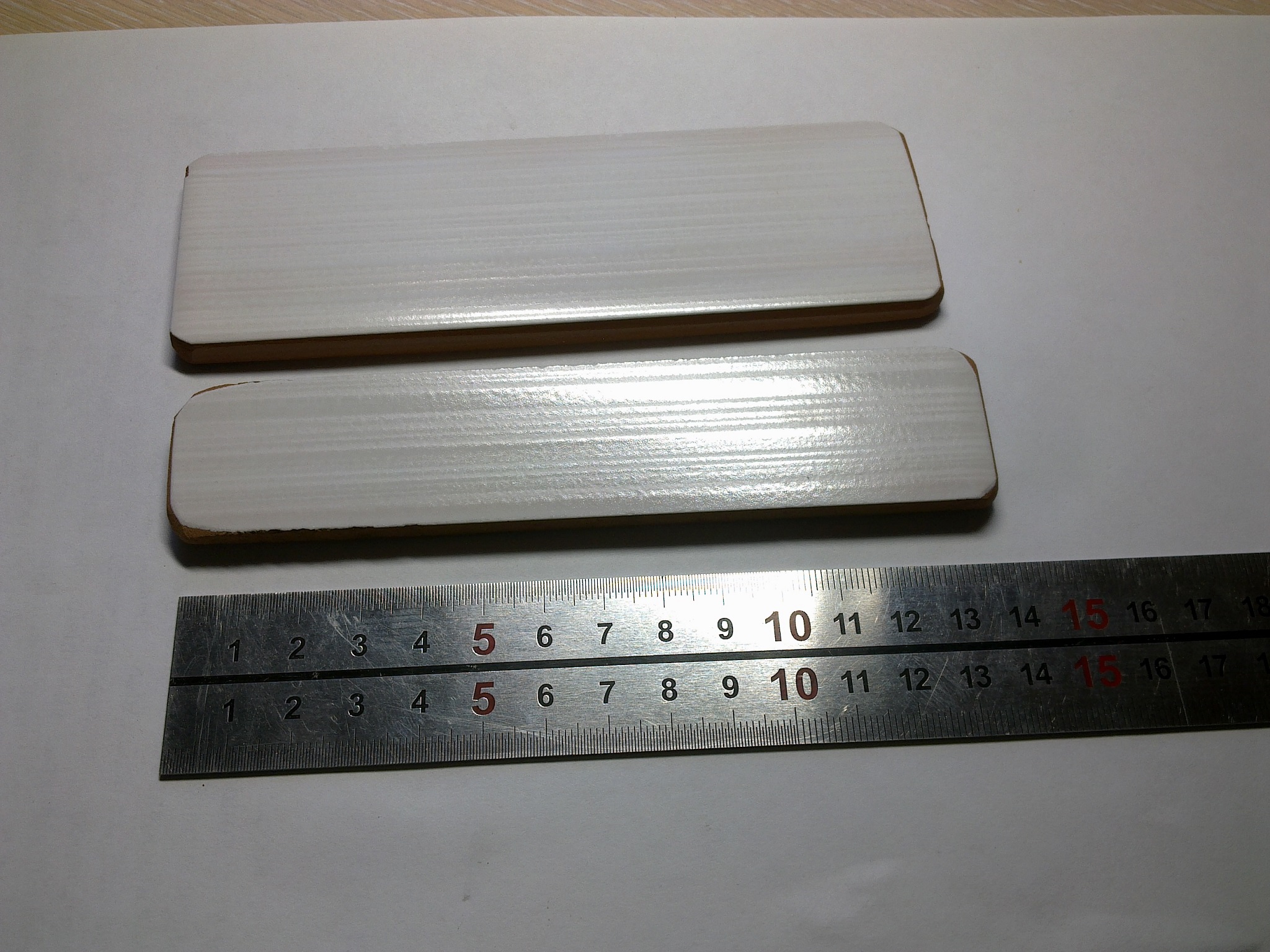

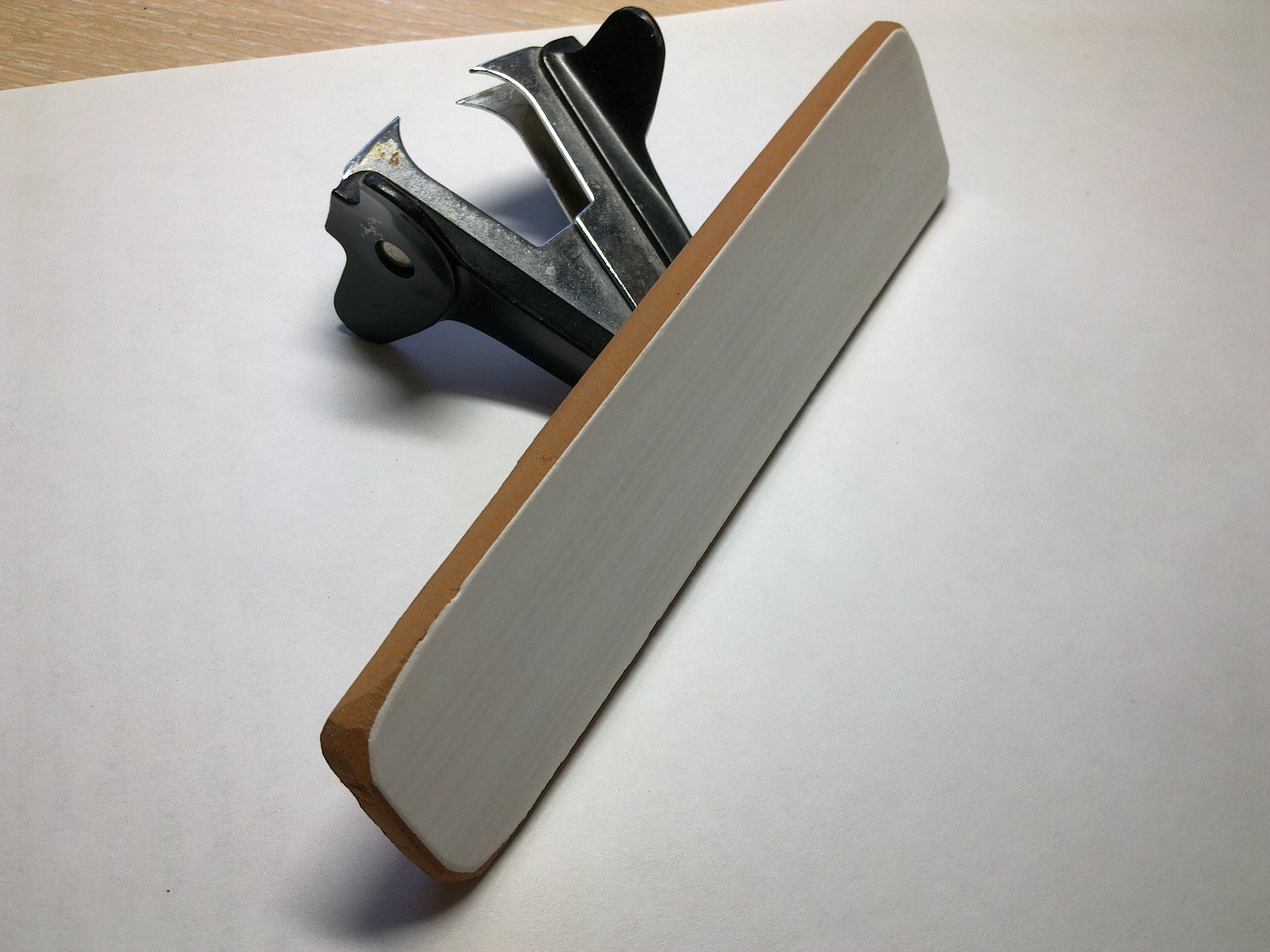

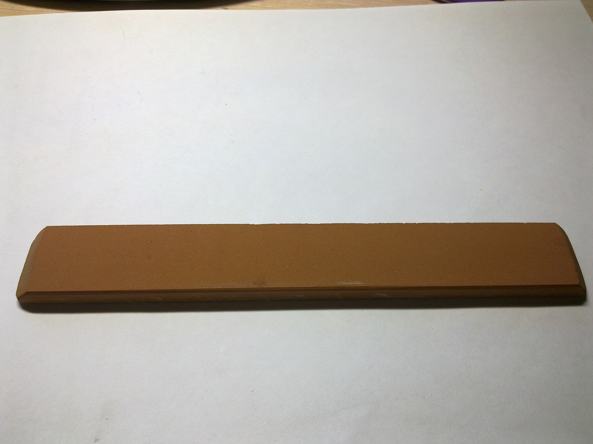

Сидел на выходных, чесал репу из чего сделать притиры не притиры - короче оправку на которую цеплять наждачку для шлифовки клинка. В наличии стеклотекстолит (4 мм) и обрезки дверных доборов из МДФ. Текстолит пожалел - сгодится на что-нибудь еще, а МДФ забраковал - влаги боится, да и по прочности не тянет он на притиры...
Короче - с давнего ремонта санузла остались у меня обрезки настенной плитки. Плиткорез тоже в наличии с того же ремонта, роликовый, ручной типа такого:
Нарезал я обрезки еще помельче и обточил края и изнаночную сторону обычным бруском-лодочкой, получилось вот так:
потом посидел, посмотрел на эти оправки и забабахал еще и бланк под наждачку на китайский клон точилки апекс:
результат вполне себе ничего - на этом варианте рабочей поверхностью сделал изнаночную сторону плитки - можно использовать как мягкий оселок, зернистость можно задать зернистостью шлифовочного инструмента, которым выравнивать поверхность - т.е. отшлифовать его на стекле водостойкой шкуркой с водой. Если делать бланк чисто под наждачку - то лучше использовать под рабочую поверхность сторону с глазурью,
если плитка гладкая
. У меня она немного шероховатая (вдоль мелкие бороздки нанесены, так что - шлифовал изнанку до получения ровной поверхности.
Вчера уже опробовал в деле притиры - тот что поуже оказался удобнее всего.
Еще приспособил обрезок плитки под "шлифовочную плиту" - наклеил на 2-сторонний скотч на него большой кусок наждачки (3/4 листа примерно), побрызгал его ВД-шкой чтобы сильно не засаливалось и попробовал выровнять плоскую сторону клинка - если взять нормальную наждачку (которую я пока найти в розничной продаже не смог) - очень даже ничего получится. Правда от ВД-хи 2-сторонний скотч разъедается и перестает держать наждачку - в дальнейшем буду крепить ее канцелярскими прищепками наверное.
Вобщем осталось найти кремниевую, а не люминиевую наждачку и дело пойдет
P.S. "шлифовочную плиту" крепил к верстаку струбциной, чтоб не елозила, наждачку клеил на глазурь - для начала выравнивания клинка ее ровности вполне достаточно, да и наждачка на матерчатой основе была - нивелирует декоративные шероховатости на глазури, в дальнейшем наверно шлифану изнаночную сторону на стекле, чтоб уж совсем ровненько было. И при работе "притиром" клинок тоже крепил струбциной.

Серега, тогда надо было и яшму заказать в ножинске, для финиша рк в самый раз.
Два листа на среднюю и финишную обработку хватит, а вот для грубой может не хватить, да 60-80 грит не помешает для выравнивания бугров и ям. ВДшку замени минеральным маслом, не так разъедает, много не капай, лучше потом ещё добавить. Мирку можно и водой, слегка мыльной(пара капель фэйри).
Керамическую плитку можно использовать в заточке, но осторожно, неравномерная зернистость может испортить на финишных операциях, а для грубого съема - долго.
Чертилку точно такую же купил в
Леруа
, дешевле чем у китайцев, чертит по быстрорезу, т.к. игла из твердого сплава, типа ВК8, ВК20.

Чертилку точно такую же купил в Леруа , дешевле чем у китайцев, чертит по быстрорезу, т.к. игла из твердого сплава, типа ВК8, ВК20.
Ну да ВК8 и 20 и есть вольфрама карбид. Ток у меня леруы нету под боком - надо в ОБИ глянуть, но вроде там таких не видел.

А плитку я нарезал для бланков под наждачку, так что фиг с ней с неравномерной зернистостью. Еще наверно сделаю из нее на кухню брусок, чтоб в качестве мусата юзать - там ножики простенькие и выше 800 камня я их не точу, так что РК выправить будет в самый раз, во всяком случае удобнее чем на донышке блюдца

Серега, сначала грубо плоскость, типа задать геометрию, у меня для этого лекальные линейки, затем линзу грубо-чисто-полировать(сатин), после закрыть это место чем нибудь типа водорастворимой краски, ну и плоскость уже до ума. Смываешь краску и вуаля. Линзу полировать или поперечный сатин, плоскость продольный сатин, отлично смотреться будет.
Спросил у
Андрея Нечаева
как лучше сделать. Он сказал, что делает везде продольный сатин, на линзе без всяких притиров - просто руками наждачку держит
короче надо пробовать...

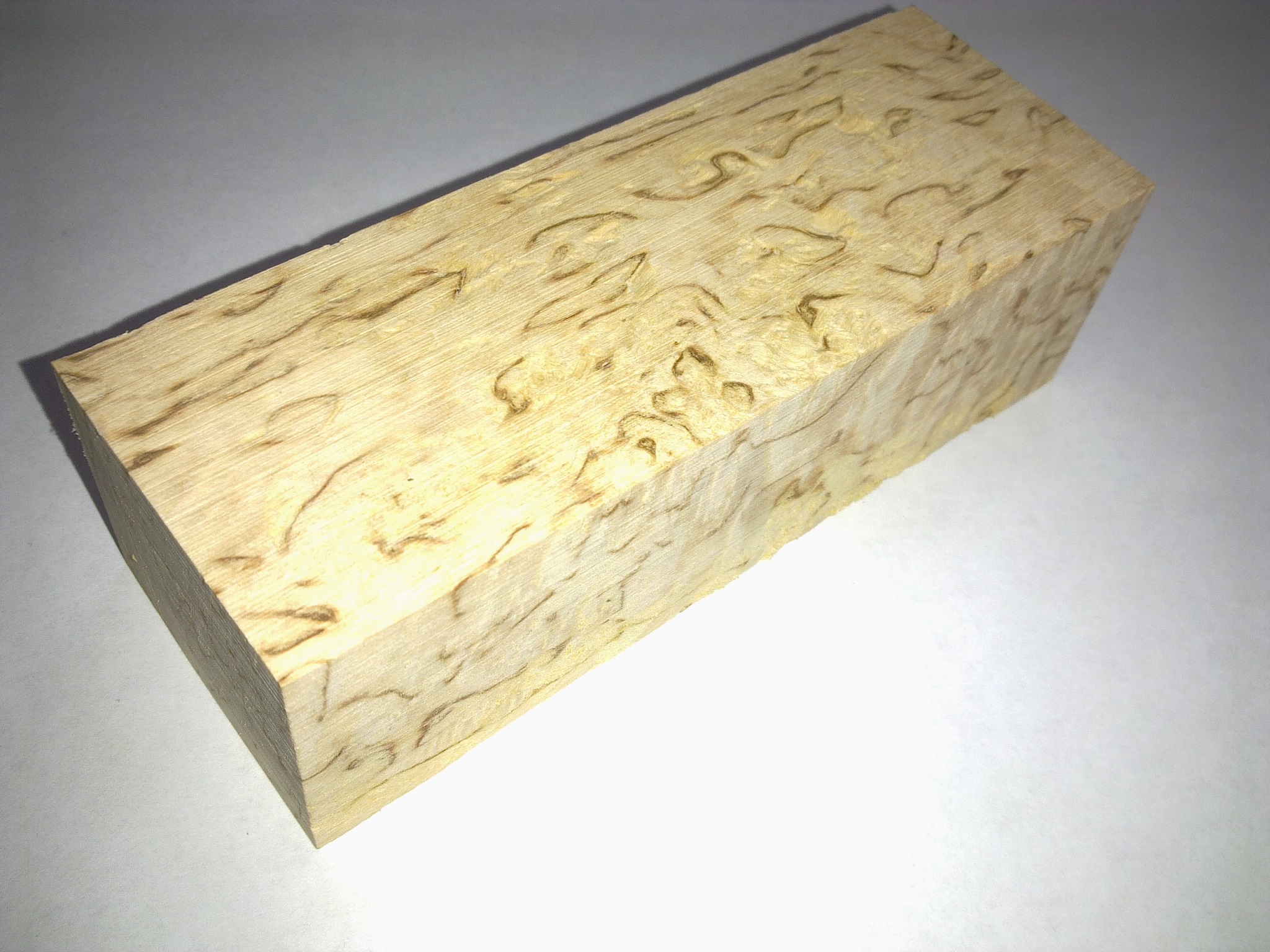

Получил сегодня посыль из ножинска. Карелка - супер! Но с размером придется делать впритык - длина бруска 126мм. Хотя если буду ставить больстер из другого дерева (пока думаю что выбрать - яблоню или мореный нашатырем дуб), то будет нормально.
По наждачке немного лоханулся - мирковские листы на 1500, 2000 и 2500 грит идут по пол листа... Возможно конечно на финиш и хватит, но чо та сомневаюсь - наверно прикуплю еще дешманской и буду частично делать ей, а финишировать миркой.
126 мм рукоять достаточно, иначе длинная будет. Просто подержи брусок в руке, посмотри длину. У меня ни у одного ножа больше 115 мм рукоятки не получались.
По наждачке: таких листков тебе на один нож хватит с лихвой. Я рукояти больше 1500 не точу, качество не улучшается сильно, а возни на порядок больше. Важно именно проработка более крупными, например убрать риски от рашпилей и напильников.

, ага - ща прикинул по руке - если с больстером деревянным отдельным, то еще даже лишнее будет. Ну да по ходу видно будет, до рукояти там еще клин слесарить и слесарить - в отпуск с собой возьму его - буду на крылечке пилить потихоньку

А почему больстер решил из деревяхи сделать?
а х.з.
Сперва рог хотел поставить, но с ходу не нашел по нормальной цене и в нормальном размере. Да и потом задумался об обработке пропитке рукояти - будут сложности, придется пропитывать только поверхностно, чтобы рог маслом не испортить.
Так что пока остановился на больстере из темного дерева - скорее всего дуб с нашатырем заморю.
Латунный еще можно сделать, но что-то не попадалось мне якутов с металлом на больстере

За то практичней, торец сто процентов не треснет. Хорошо бы стабилизированное дерево на больстер.

подумаю еще - впринципе 2,5мм латунь есть где взять.
---------- Добавлено в 17:38 ---------- Предыдущее написано было в 17:30 ----------
WolfAlex
хорошо, но дороговато выходит, да и продается оно в брусках больших (на рукоятку) - разве что потом остатки на такие же больстеры пойдут.
тоже подумаю. Если резко разбогатею - закажу
