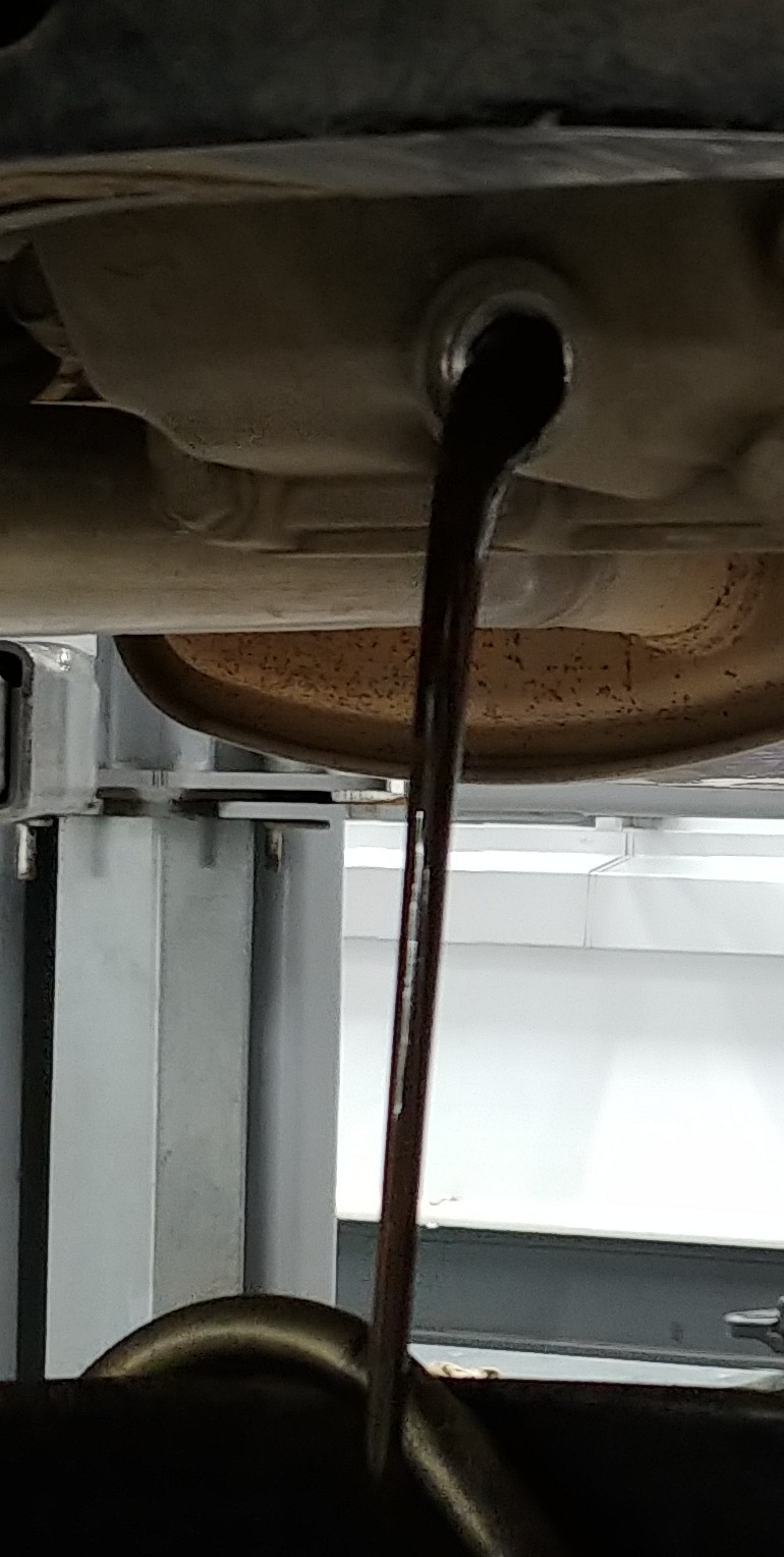

Масло в заднем дифференциале, пробег 70000!
В раздатке и коробке масла намного чище было!

Сообщение от man_16rus
Масло в муфте, пробег 70000!
facepalm
Масло в муфте
в муфте ли?
Масло в муфте...
Это масло из заднего диффа.
