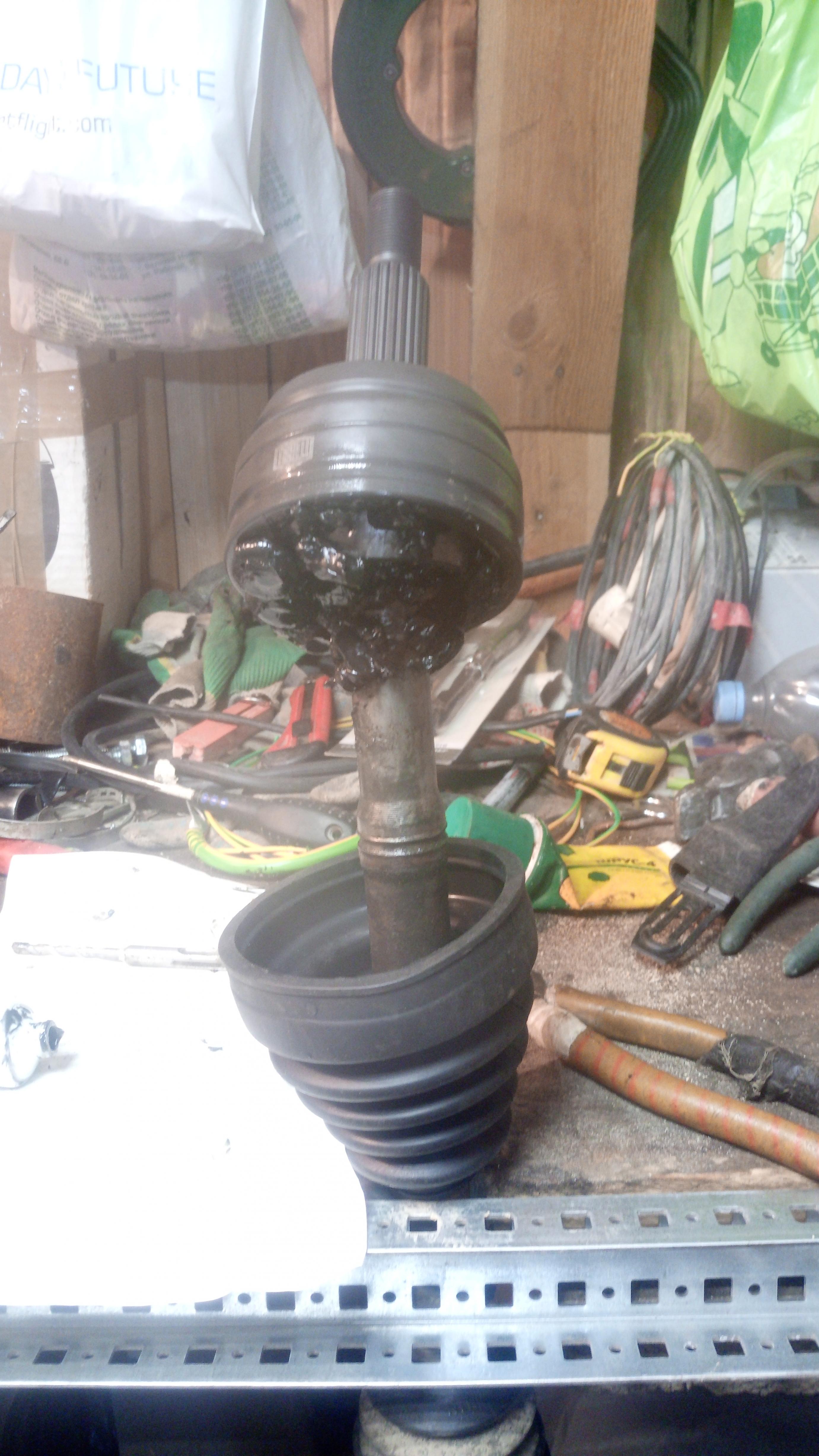

Всем привет. Порвал я тут пыльник передний правый внешний на соревнованиях. Естественно минут через десять всё захрустело. Долго думал о замене палки в сборе на б/у оригинал или неизвестный аналог. Так как на snr денег нету. Но друг нашел по vin номеру что на мой дизель 4*4 МКПП есть граната отдельно. Фирмы TRIALLI. Вроде в Логан шопе такие привода продают и Логан пол года назад уехал на таком приводе, и пока не жалуется. Решил взять попробовать. Цена не сильно кусается , 2500р всего. Пыльник резиновый. В коробке гарантийный талон даже есть. Единственное что гайка ступичная положена , как простая гайка, наверное её кернить надо. Но я поставил старую

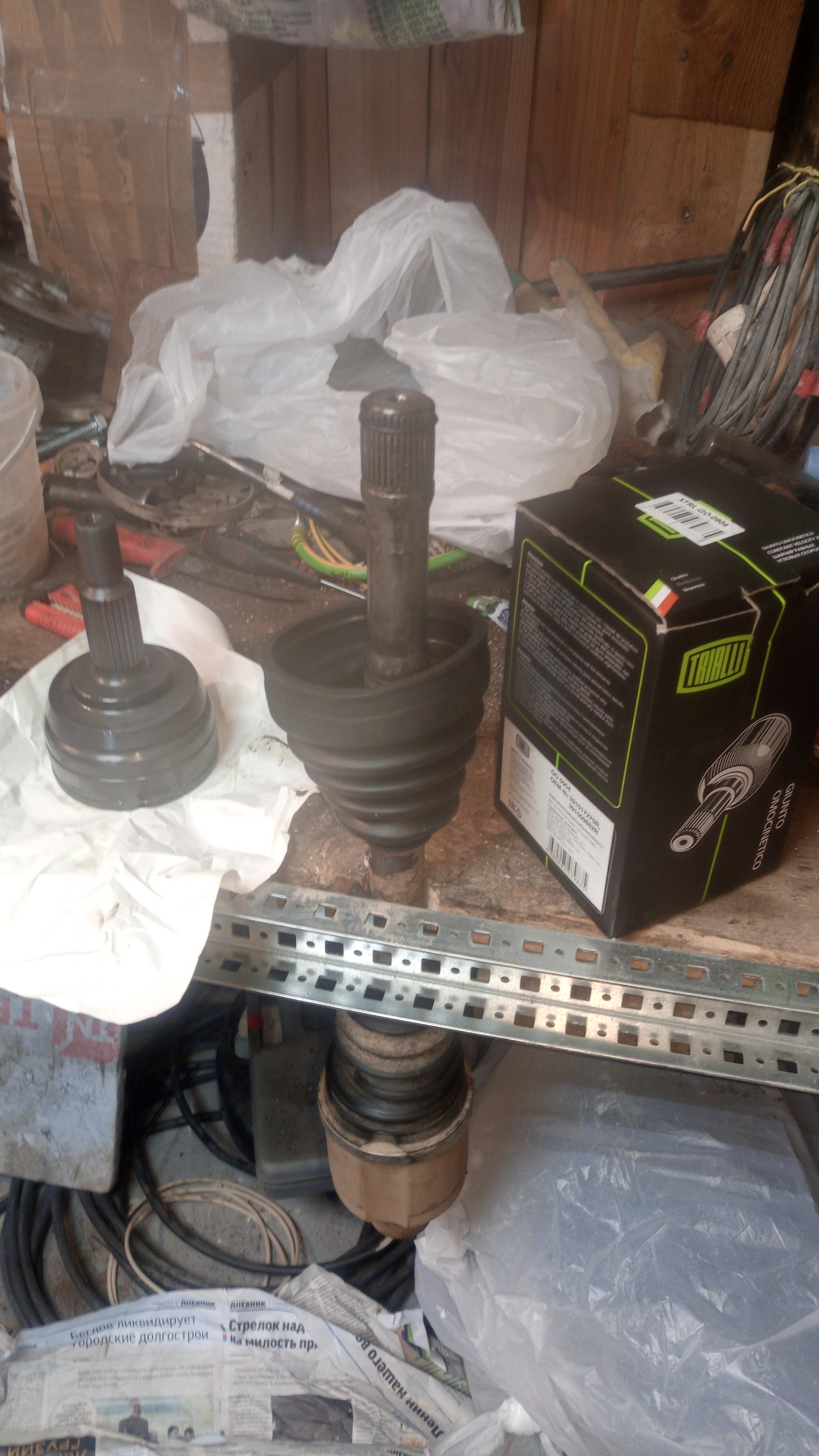

Всё подошло по шлицам и по размерам. Выбил ШРУС с палки с двух ударов молотка, хоть и говорили что он не разборный и его спиливать нужно. А вот новый поставить, говорили просто. Но мне пришлось повозиться . Стопорное кольцо всё время вылазило и перекашивалось , пока не обжал его пластиковой стяжкой. И тогда всё оделось
Пробег 148000км , эксперимент начался

TRIALLI GO 0904

Trialli эт такая полурусская китайчатинка... Ну в обчем, если попадется хорошая бушная орига - не проходите мимо. Если SNR тыщ в 6 укладывается - это отличный вариант.

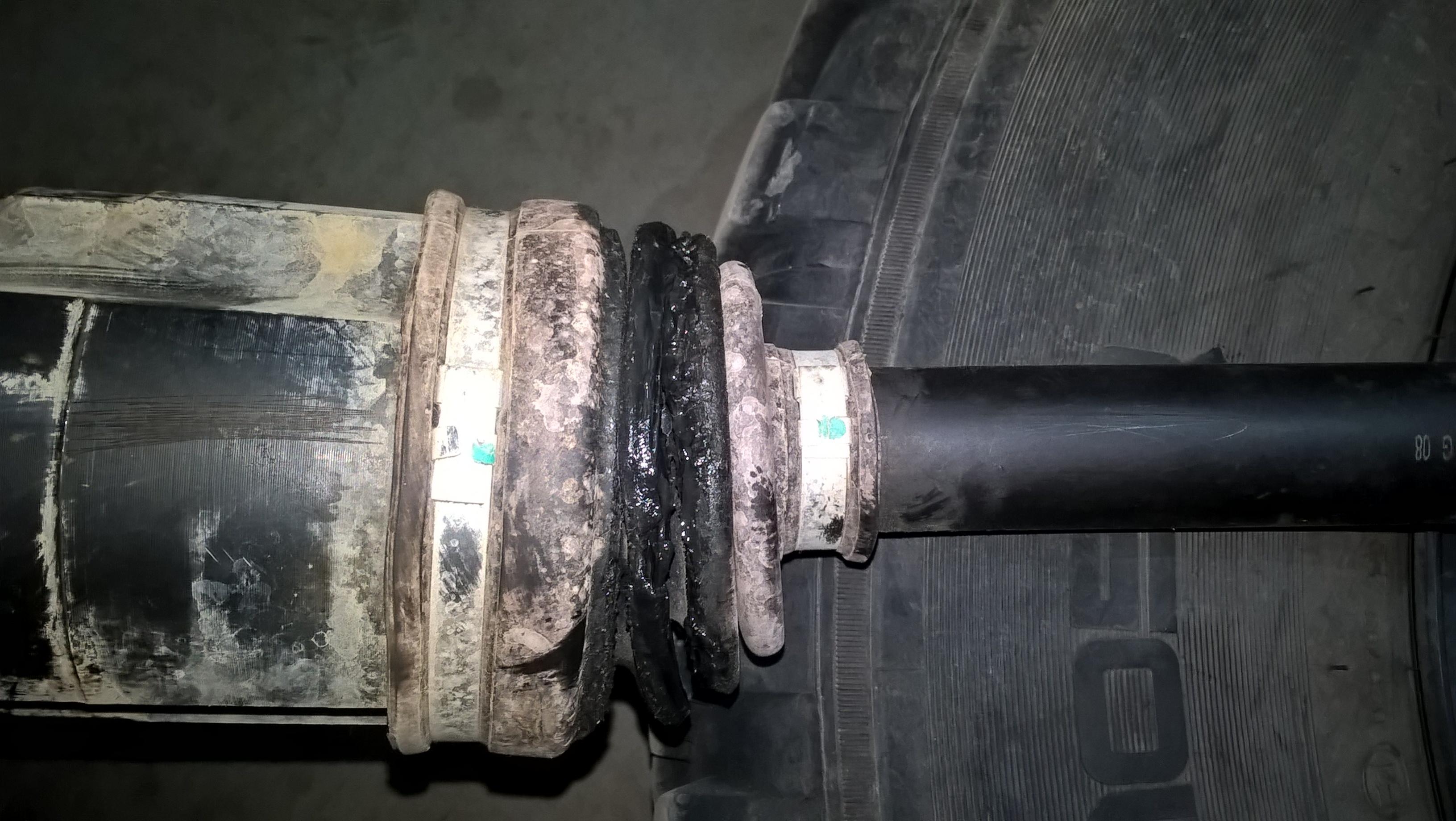

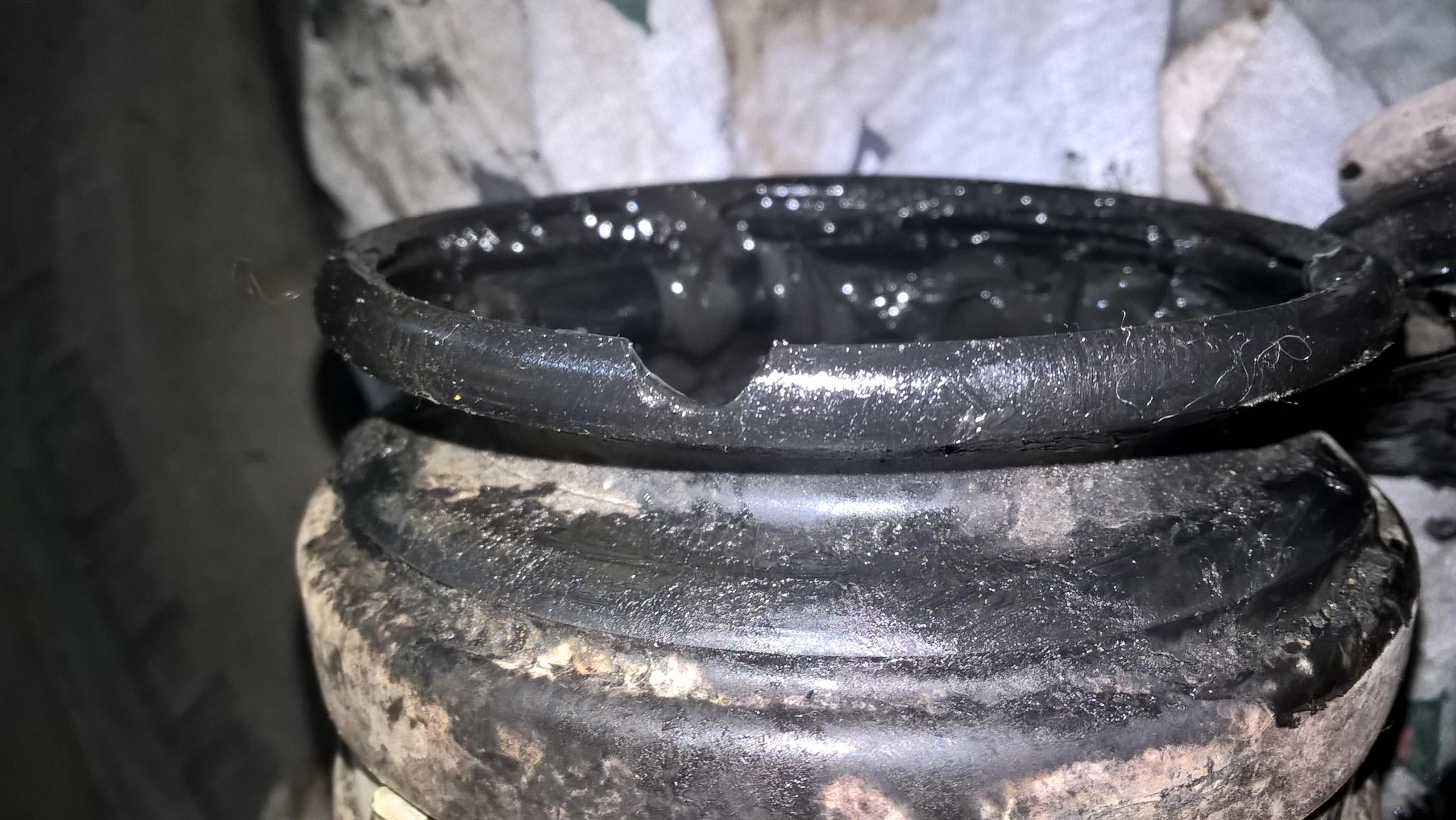

Вчера обнаружил ,что пыльник трипода порвался пополам. Вероятные причины : лифт или чем то порвал. Пробег пыльника 3000 км. HOLA CV-52-034

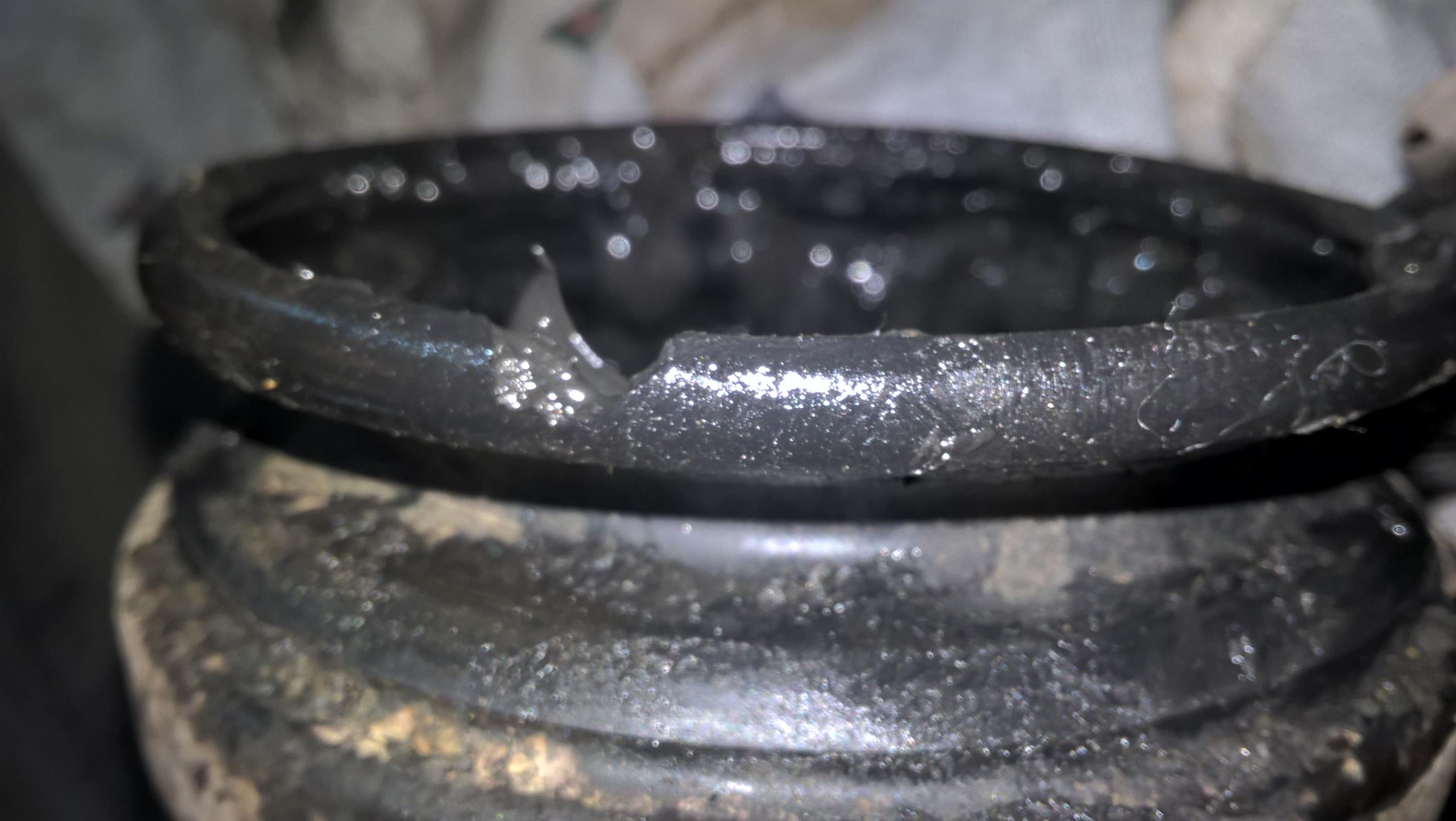

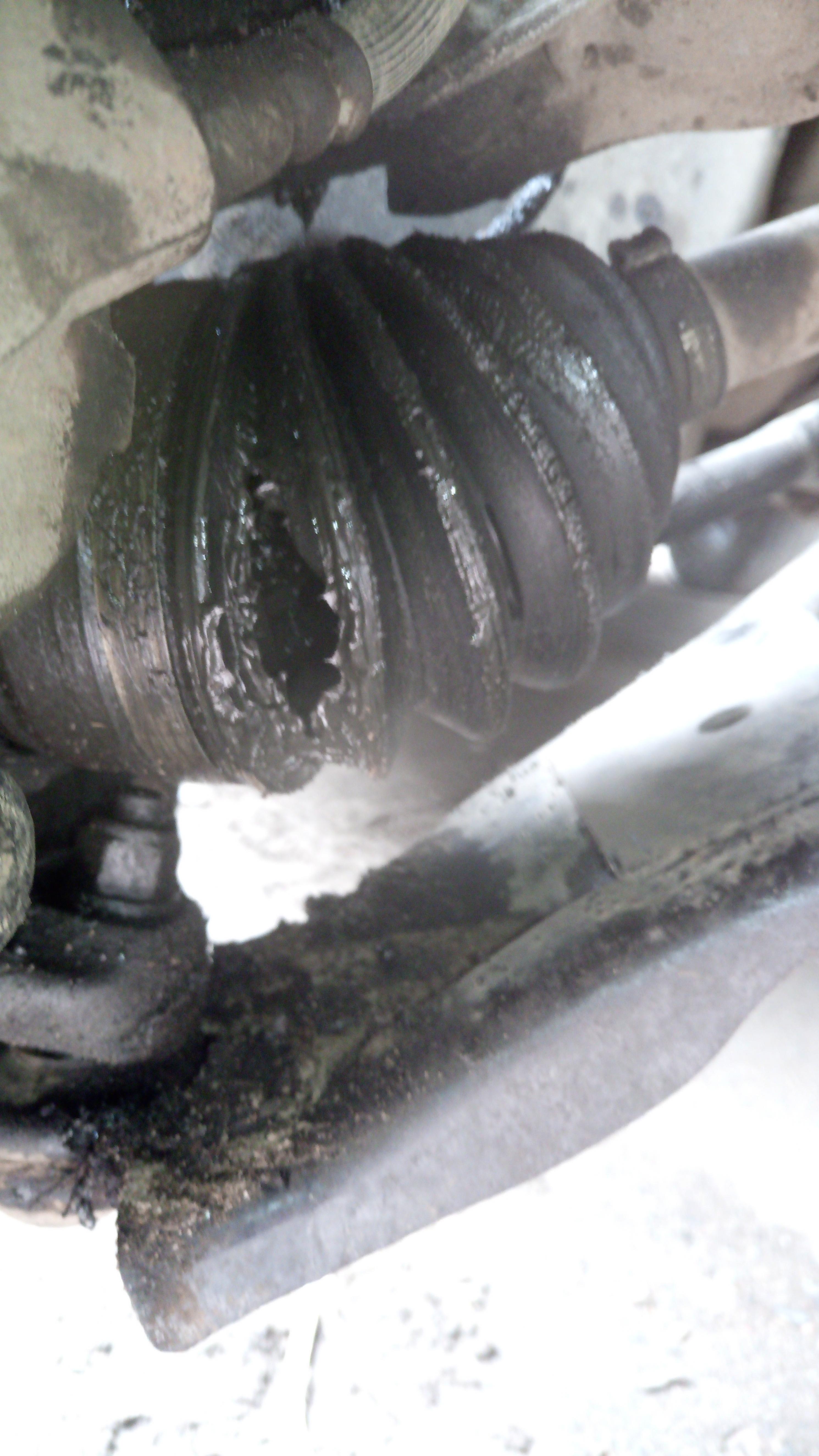

Вот фото. Интересно само порвалось ?

Старый 04.08.2019, 13:32   #96
Scorp 3
Аватар для Scorp 3
Онлайн: Scorp 3 вне форума
Был(а): 15 июн 2025 19:22
Адрес: Павлодар, РК
По умолчанию Re: ШРУС наружный передний - 4*4 МКП - замена оригинала.
По внешнему виду так ведет себя переваренная резина.
Старый 04.08.2019, 14:00   #97

В смысле переваренная ?
Переваривают, когда ее вулканизируют.
А,что то похожее на дырку ?
Дырка конечно странная, возможно что с нее все и началось, либо закончилось, но вот то что чехол как обрезало - похоже на то что он по окружности вначале перетерся - а это бывает если чехол не рассчитан на ту позицию в которую его загнали.
