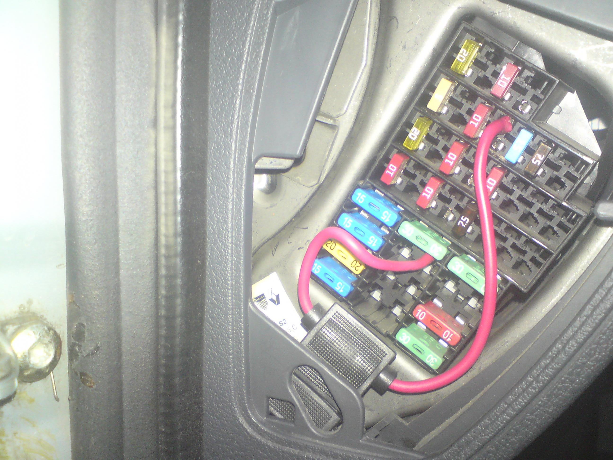

А вы никакую перемычку в блок предохранителей (1016) не ставили???
28.11.2012, 23:09
#97
Регистрация: 11.08.2012
Сообщений: 561
Время онлайн: 1 мес. 1 нед. 5 д. 9 ч. 57 мин. 47 сек.
: 965
Был(а): 30 мая 2018 08:30
Адрес: Питер
Автомобиль: Рено Дастер
Re: Подсветка кнопок ( узла ) стеклоподъемников
Сообщение от РоманC
Ставил. Вот такую
28.11.2012, 23:13
#98
Регистрация: 10.11.2010
Сообщений: 154
Время онлайн: 3 д. 14 ч. 33 мин. 55 сек.
: 332
Был(а): 22 авг 2020 00:12
Адрес: Пригород СПб
Автомобиль: Duster 4х2 платиновый Expression
У меня стекла и подсветка работают только при повороте ключа.
---------- Добавлено в 22:13 ---------- Предыдущее написано было в 22:12 ----------
Сообщение от Zap
Ставил. Вот такую
С этим конечно другой разговор, тогда подсветку лучше не подключать ИМХО.
