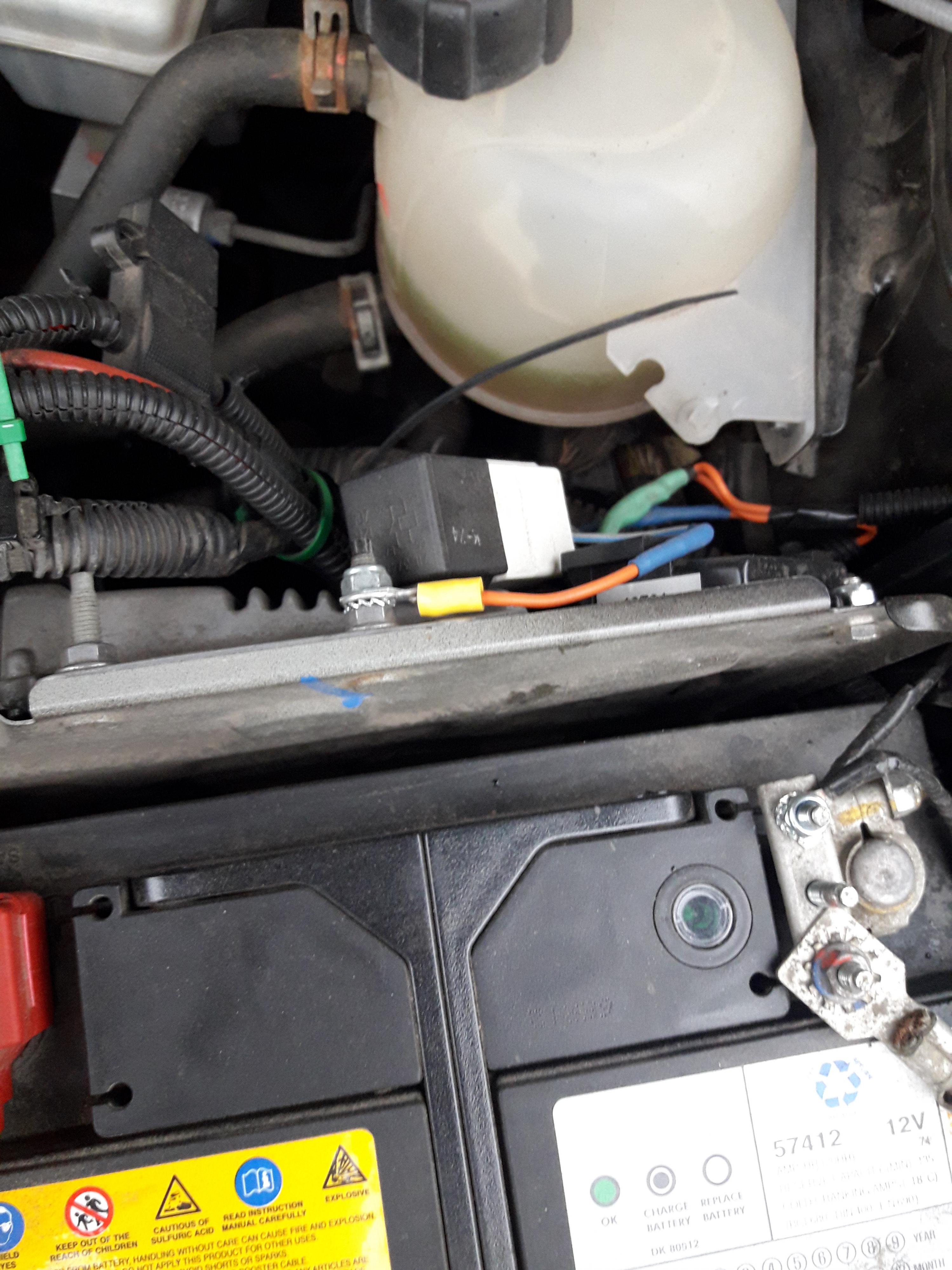

Реле ставить обязательно!! У меня воздушка стоит, через реле, гудит добротно)

Да хоть на Феррари, мне по барабану, реле оно быть должно!!!

Для того,что на клаксоны на некоторых машинах постоянно находится ПЛЮС,а минус идет напрямую через кнопку на руле(это на авто без реле клаксона)-на таких авто стоят клаксоны с 2-мя выводами,изолированными от корпуса.На машинах,где есть реле клаксонов плюс идет через это самое реле,а минус-на корпусе клаксона как у Волговских, на корейцах в частности на Киа -минус управляет сигналом, Волговский будет гудеть постоянно при таком подключении, вот для этого нужно реле!!!!

Нет там реле..на волговские надо ставить обязательно иначе сгорит подрулевой..ток потребления там не хилый..я себе ставил реле... схем в инете море..

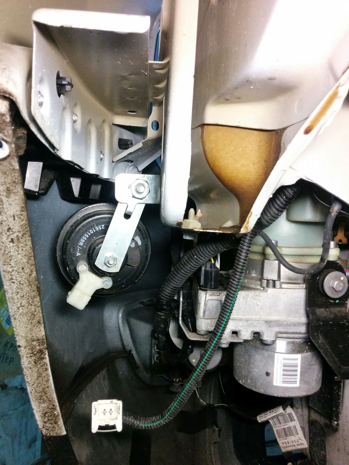

Бампер снимать не надо, достаточно снять колесо и переднюю часть подкрылка отогнуть как при замене ламп противотуманок, там полезть к синалу можно бес проблем, волговские надо ставить на полоски металла с двумя отверстиями 8,1мм, длинна подбирается полосок подбирается по месту, гайки для крепления вварены с обоих сторон в лонжероне, реле у меня стоит так.... Нажмите на изображение для увеличения

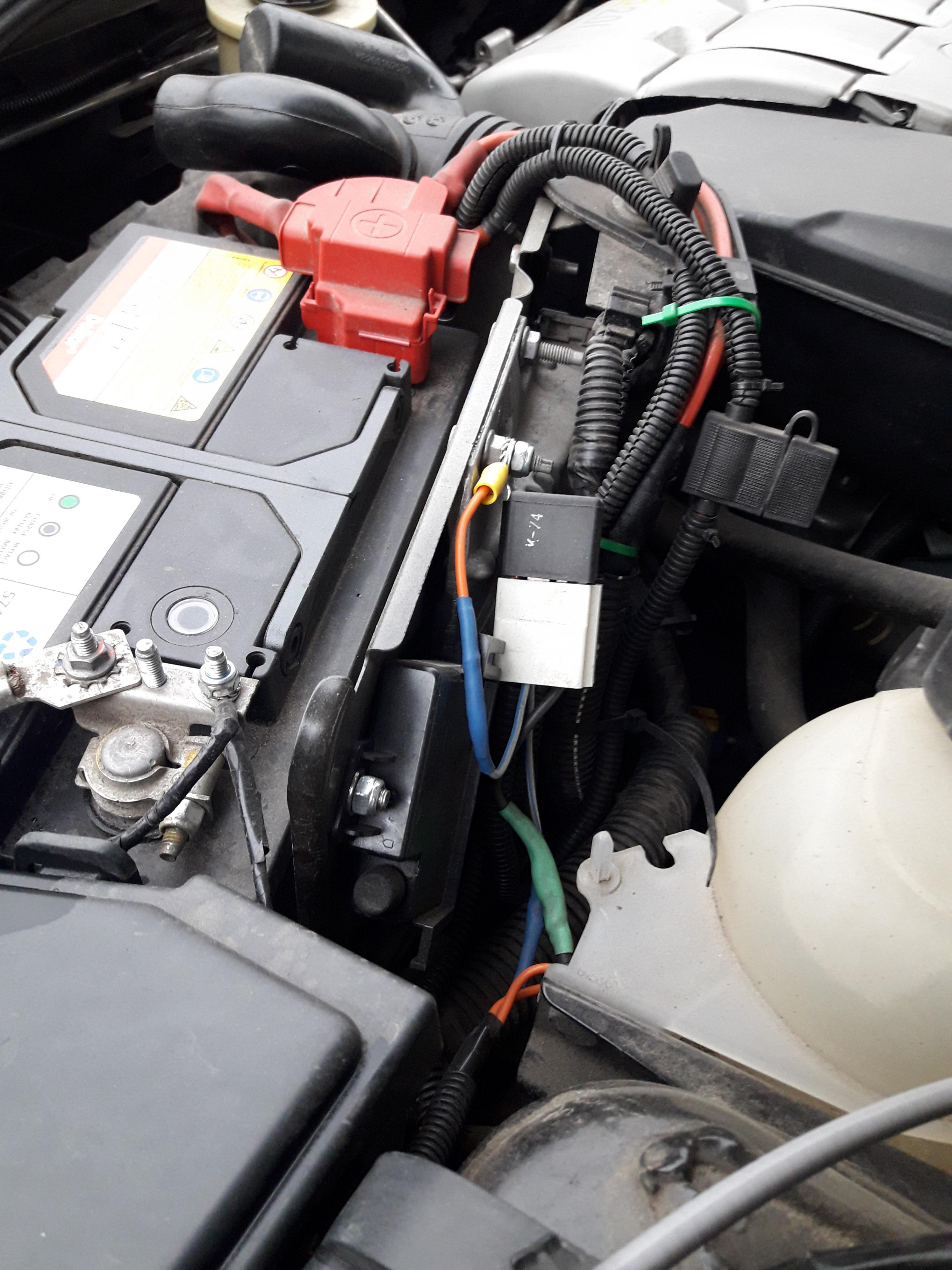

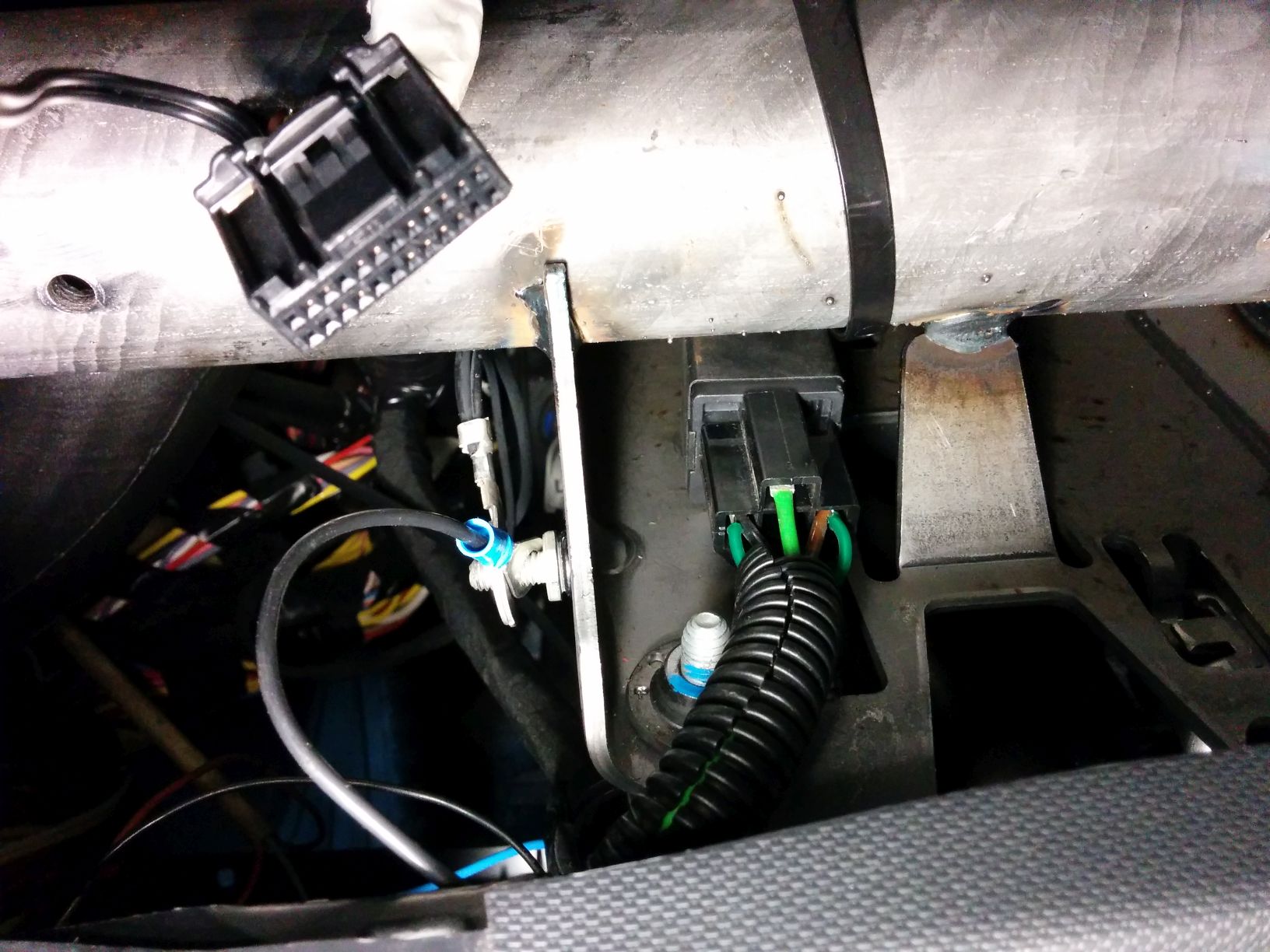

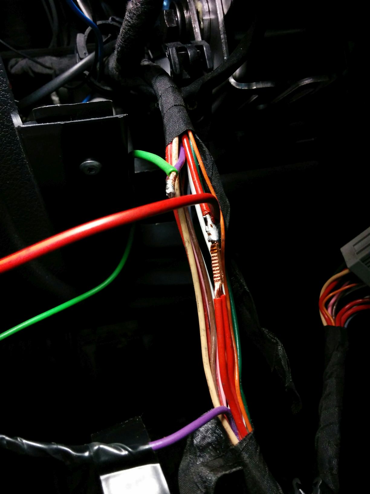

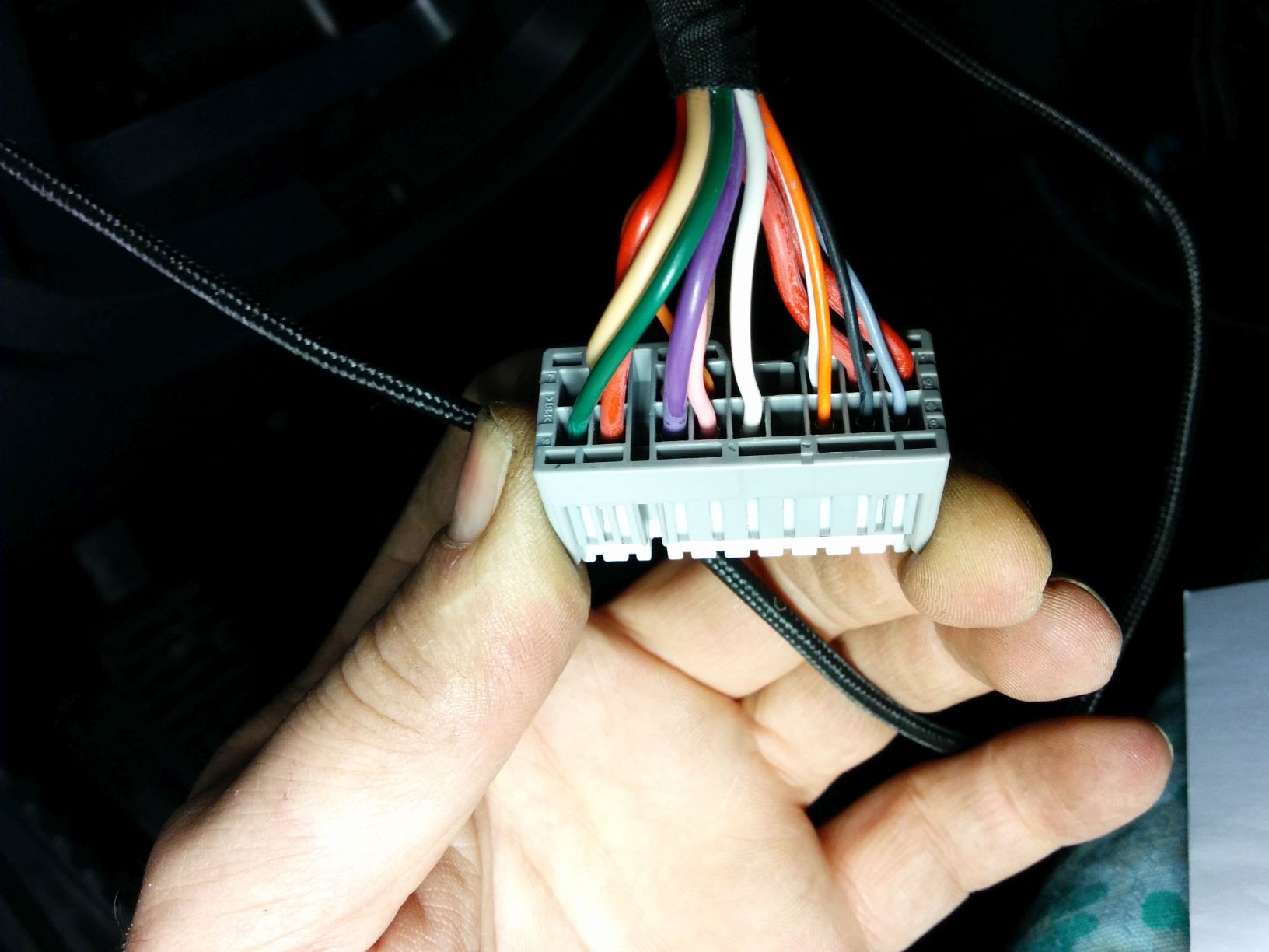

Реле поставил в салоне, врезался в жгут, который к рулевому переключателю идёт. Плюс в том, что используется штатный предохранитель, который на сигнал идет, ничего дополнительно колхозить не надо. Все точки подключения достигаются длиной проводов имеющихся на разъеме реле, наращивать и тянуть не придется. На фазе 2 на сигнал идет фиолетовый провод.
Дудки еще не купил, буду ставить лагуновские (эспас, вел-сатис.. одинаковые), у них звучание солидное.

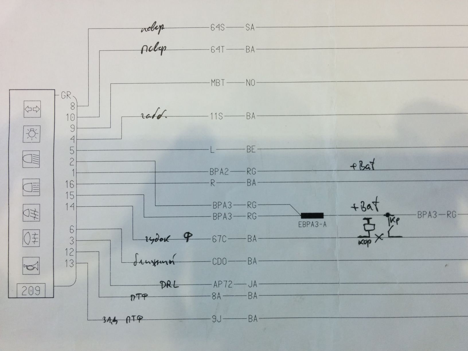

Адрес: Екатеринбург
По умолчанию Re: Сигналы ( Дудки )
rostfrei, а у меня распиновка подрулевого получилась другая

Сообщение от quq Посмотреть сообщение
Ничего удивительного. Я к этому давно привык и смирился при возне с Эспасами, там вообще много комплектаций, модификаций, несколько рестайлов прошло. Всегда надо проверять цепи по факту. Например, у меня провод на гудок фиолетовый, на схеме показан что он белый. Вообще эти ноты NT8692 и NT8693 во многом не совпадают с реальностью (фаза2), но хоть это есть, лучше чем ничего.

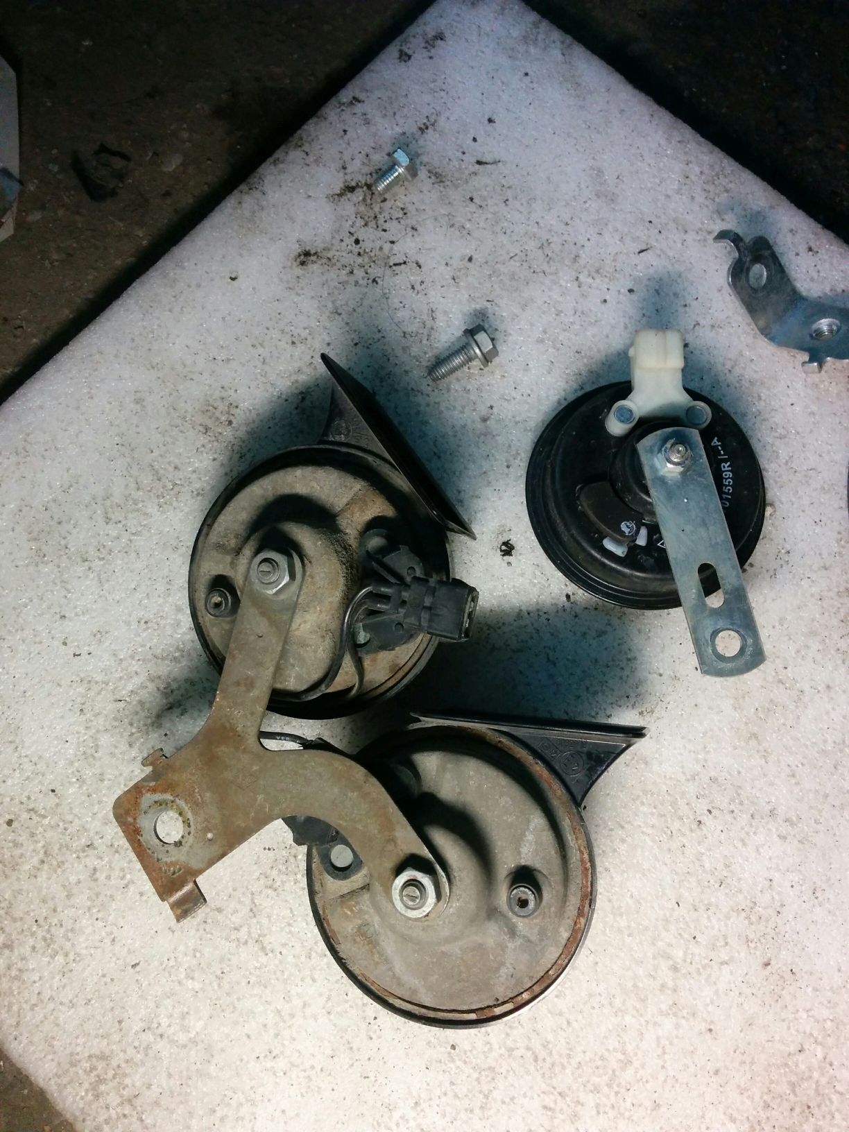

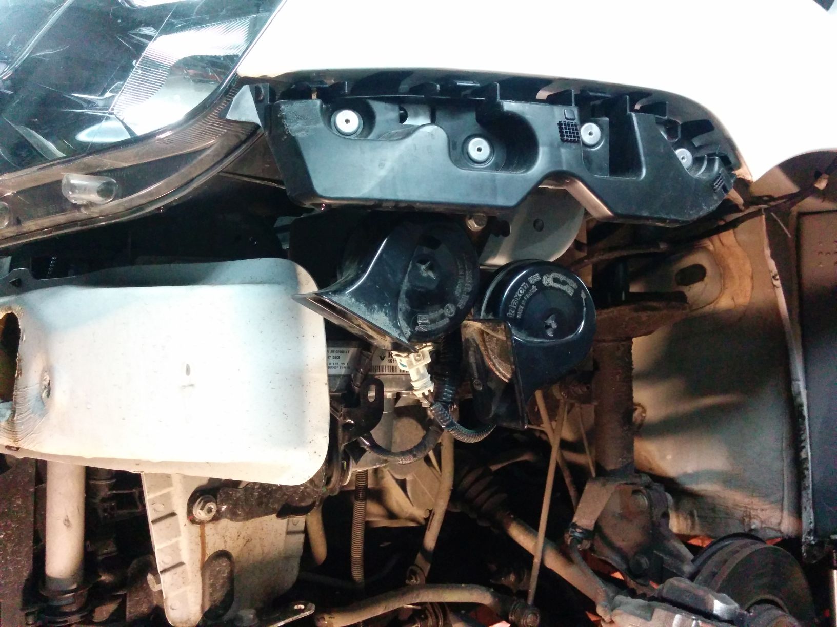

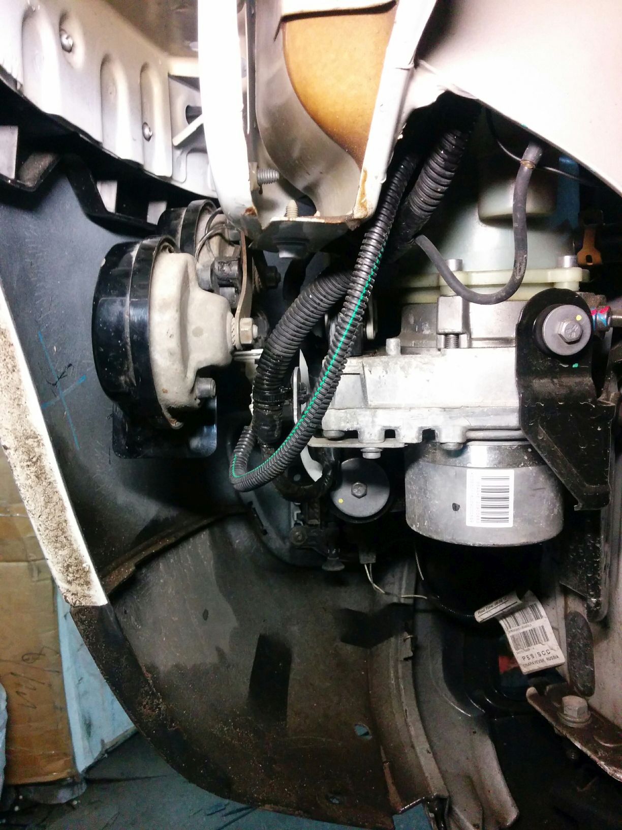

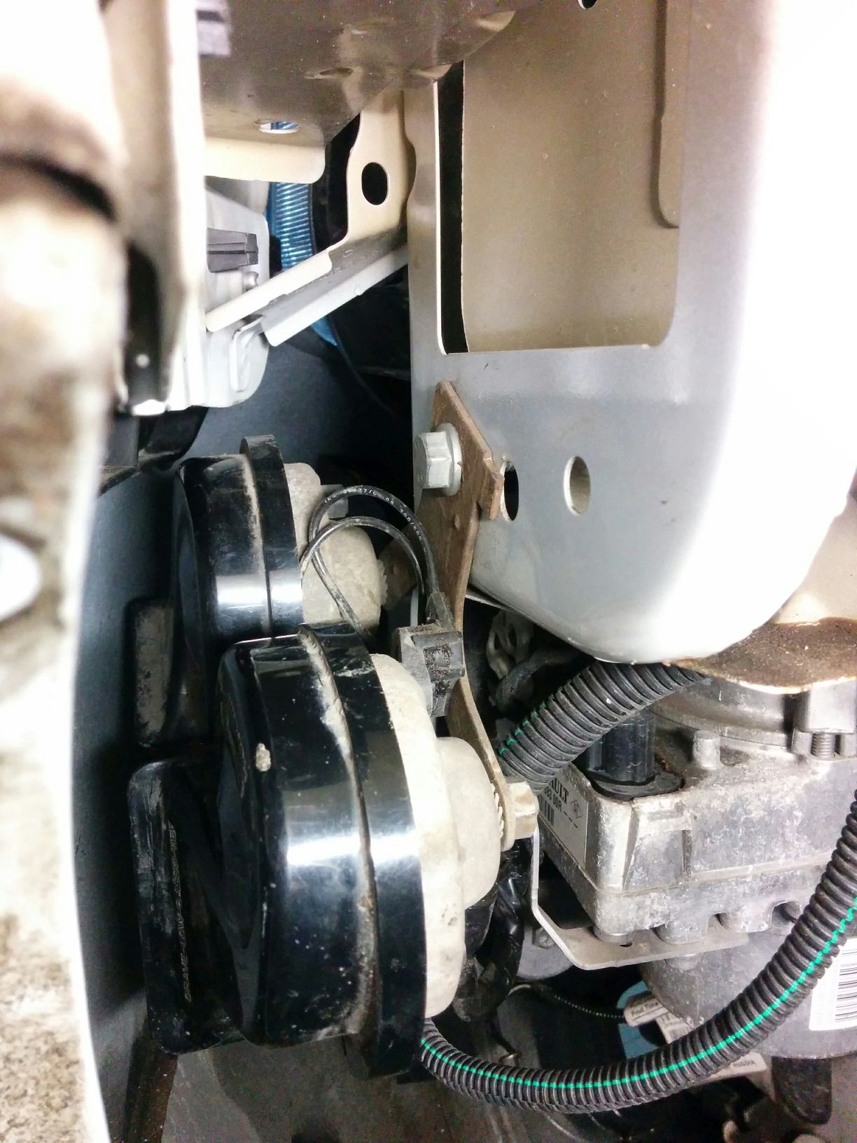

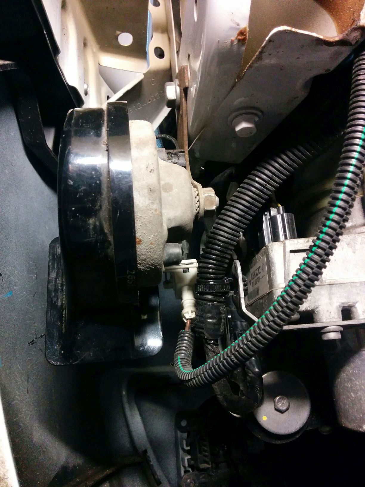

Поставил сигналы от Эспаса..."соседи вешайтесь, подонки"
Всё на фото.
Чтобы два рожка поместились, пришлось из поменять местами на штатном креплении и развернуть, тогда в ширину компактнее получается.
Добавил фото из тырнета, на котором видно как было.
Широкий направляющий "ус" надо разогнуть, узкий входит в штатный паз Дастера.
ЗЫ Собрал, вроде подкрылок упирается в дудку, поздно, холодно, потом гляну, если так, то надо будет отогнуть в сторону двигателя чуток.
