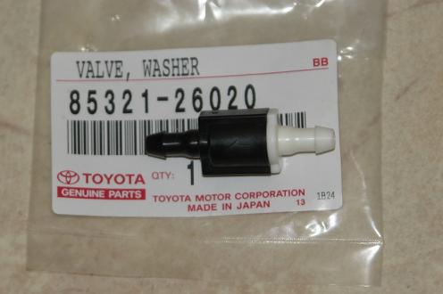

Сообщение от 4х4
Рекомендую обр.клапан для заднего омывателя!От Тойоты.Заказывал в АвтоДок.Пришёл через 5дней.(60руб.)Омывайка стала поступать на заднее стекло почти без задержки.Мелочь-а приятно!
А какой у него парт-код?
08.03.2014, 21:35

Сообщение от AlexKip

Re: ДОРАБОТКИ СВОИМИ РУКАМИ
Сообщение от scorp1968
А куда лучше его ставить?
Поднимаете заднюю дверь и вверху,в районе стоп-сигнала увидите чёрную трубочку подвода омывайки.Разрезаем её в середине и вставляем клапан.Там ещё
стрелкой указано направление потока жидкости.Вот и всё!Если не забуду,то завтра сфоткаю.
Вот сфоткал -клапан на месте...
Судя по фото хомуты устанавливать не требуется. Герметичность обеспечивается?
да, хомуты не нужны-не то давление.
Я туда от 8-ки установил - места хватает, ниче не цепляет и в наличии везде есть.
Поставил два тоётовских обратных клапана. Клапана достаточно тугие, поэтому поставил рядом с моторчиком, чтоб трубки не раздувались и не давали задержку.
Показалось что поток омывайки уменьшился и стал оптимальным.
