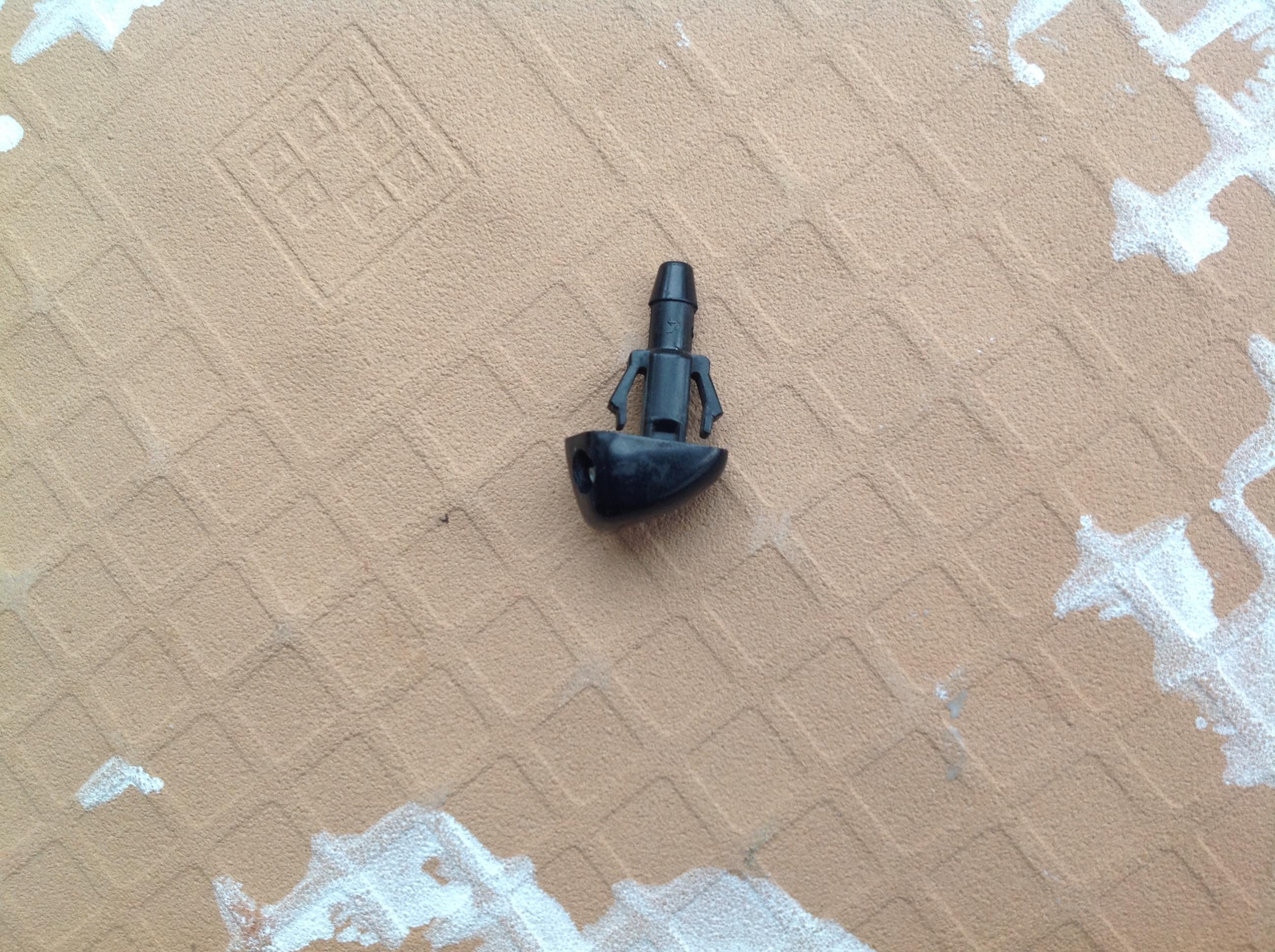

Тоже посетила такая же проблема, может кто подскажет как снимаются форсунки омывателя.
используется тэквандо, техника "железного пальца"..., ну или пассатижи

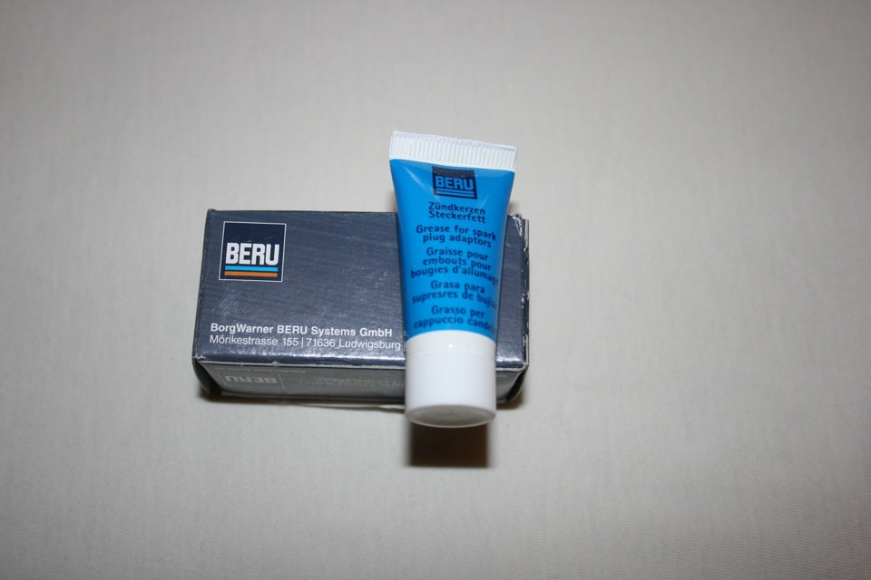

но гораздо эффективней намазать верхнее уплотнительное кольцо катушки тонким слоем литола или специальной смазки для свечных наконечников

при этом большинство очень популярных силиконовых смазок использовать нельзя! в прочем на упаковке как правило написано куда можно а куда нет

Форсунки омывателя достаточно заселеконить с тыльной стороны... Делал у дилера бесплатно - гарантия распростроняется. На до рестайле делал и на рестайле делал... Про воду в свечных колодцах забыл.
