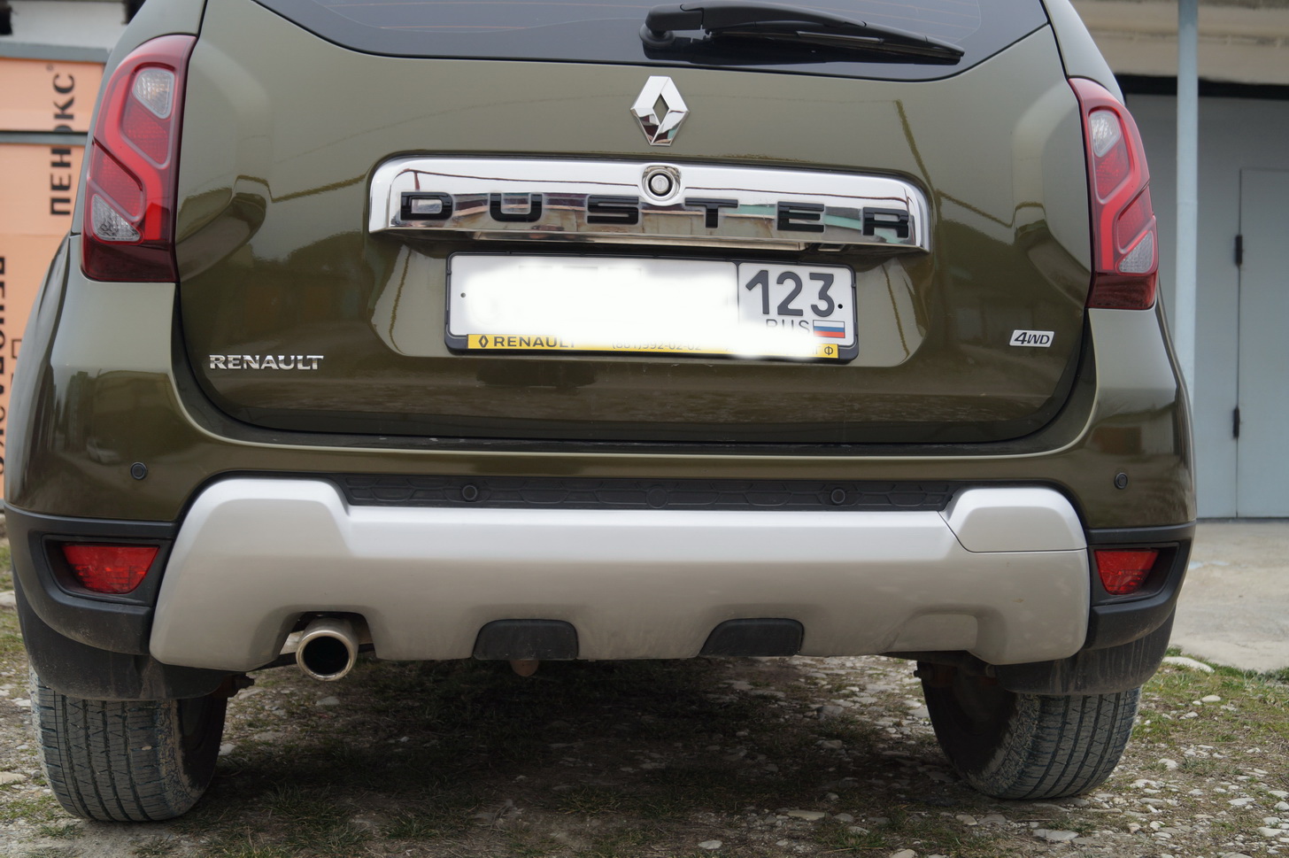

Старый 08.10.2015, 21:45   #87
sgtNemo
Аватар для sgtNemo
Онлайн: sgtNemo вне форума
Был(а): 16 дек 2019 12:19
Адрес: Внутримкадье

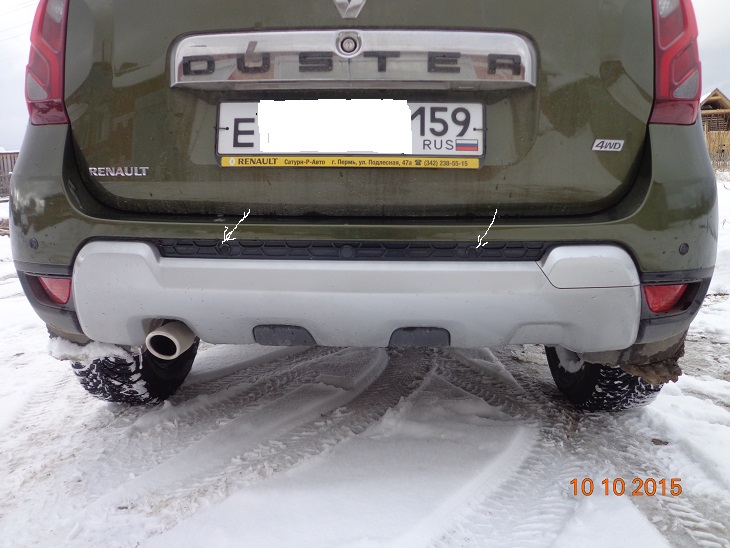

Имя: Эдуард
Адрес: Пермский край
Автомобиль: дастер 2.0 АТ рестайл
По умолчанию Re: самостоятельная установка парктроника
Сообщение от sgtNemo Посмотреть сообщение
А кто куда поставил на рестайле датчики? Там конфигурация бампера сложней. Желательно с фото.
Ставил сам, так-же как и на дорестайл там проще: в черную полосу. Здесь же ставил центральные 2 шт, в фигурную вставку, по фото видно. Только старайтесь датчик поставить как можно выше и ближе к краю в пределах этой "соты". У меня как видите на втором фото, смещены книзу - посмотрел на центральную отштамповку под заводской парктроник, а там очень близко ребро жесткости - прорезал фрезой, тоже нормально получилось, крайние по высоте - на 5 см, выше черного на бампере, на третьем фото нарисовал. Заводские стоят выше, мне же хотелось разместить датчики в линию - получилось. Расстояние между датчиками по горизонтали от центра: до первого датчика 24 см, до второго 68,5 см, в обе стороны. На место под разметку крайних датчиков наклеил полоску малярного скотча, на нем нарисовал центр, просверлил, а затем сорвал остатки. Казалось бы зачем? Был неприятный случай, когда разметку произвел маркером прямо по бамперу, а там рядом оказалась такая же помарка, ошибочно просверлил, ну и пришлось заглушку на это место подбирать. Провода от датчиков вывел через заглушку по правой стороне. Блок разместил повыше - под боковиной полки багажника - менял на шторку, как раз снимал их описано в теме: http://www.dusterclubs.ru/vb/showthr...newpost&t=2898
Провод на дисплей вел так: сначала по стойке задней двери, потом под уплотнителями (стягиваются очень просто) над дверными проёмами, до стойки лобового, затем под обшивкой потолка до внутрисалонного зеркала, на него, с левой стороны и приклеил.

Поставил парктроник на рестайл. Установил датчики на расстоянии 23см и 64см от середины бампера. Бампер не снимал. Каждый раз вместе с бампером сверлился пластиковый усилитель. Средние отверстия в выштамповке верхним краем попали в горизонтальное ребро жёсткости. Крайние датчики смещены вверх, что бы не было наклона в низ. Сигнальный провод провёл по полу с права, параллельно трубке заднего омывателя.
