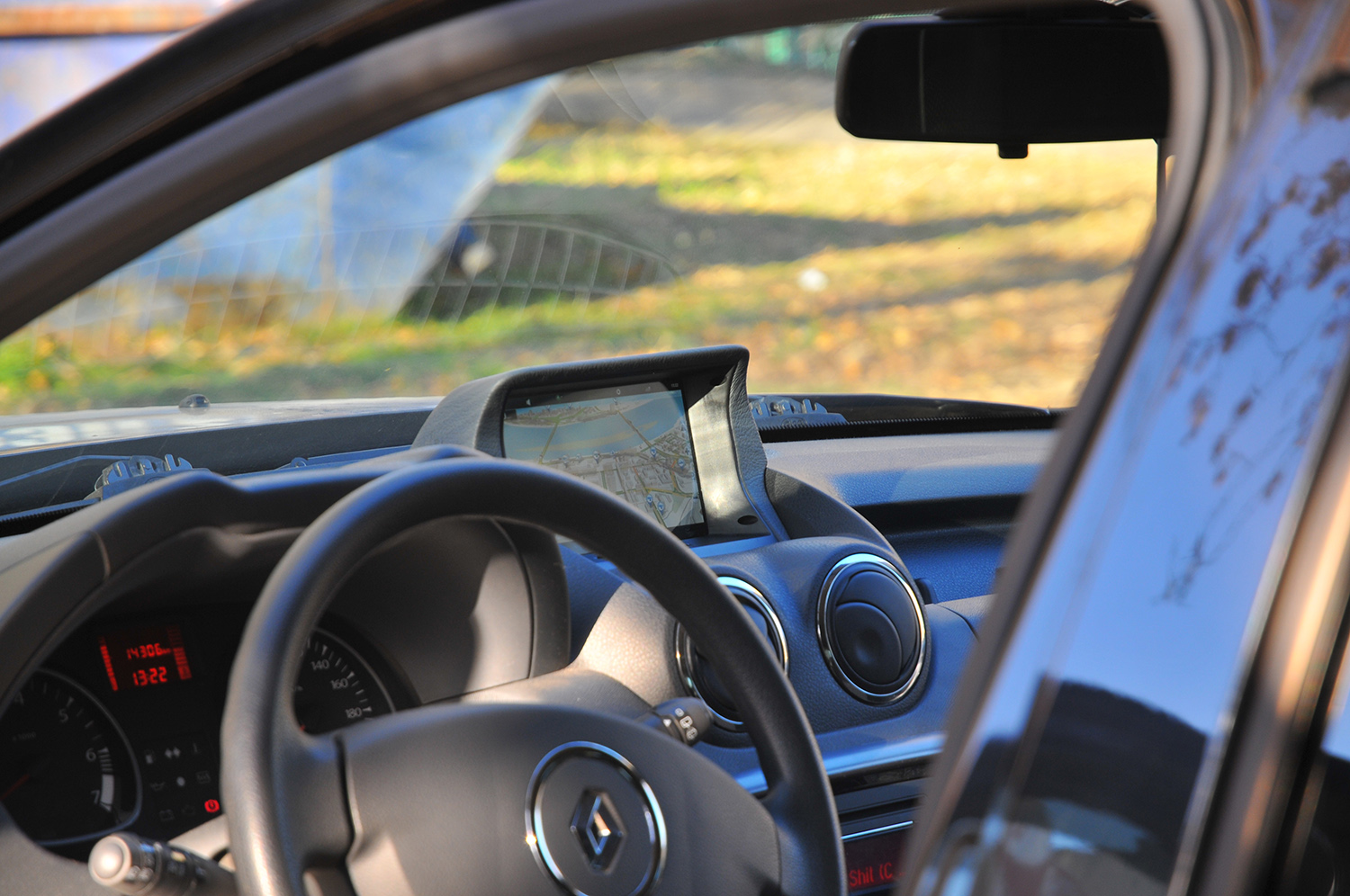

Дорогие друзья!
Представляю Вашему вниманию мой вариант Android CarPC
Проект давно перешел на более серьезный уровень, применяются новые отладочные платы типа Khadas Vim или Khadas VIM2. Новые видео добавлены в первом посту.
Разработан свой интеллектуальный блок питания ITPS, который управляет всей системой сразу. Реализован глубокий сон на платах Khadas VIM и VIM2, теперь компьютер переводится в сон и выходит из него за 5-6 секунд и сразу готов к использованию.
Все свои переделки сейчас выкладываю и рассказываю на drive2 или VK
Комплектация Radxa PRO:

Есть в планах поставить андроид PC в дастер для навигации, просмотра видео, ВИДЕОРЕГИСТРАЦИИ с 3-4 камер 1080p и отображение этого всего на мониторе 7" к которому будут подключены камеры переднего и заднего вида.
Половина компонентов уже есть остальное докупится.

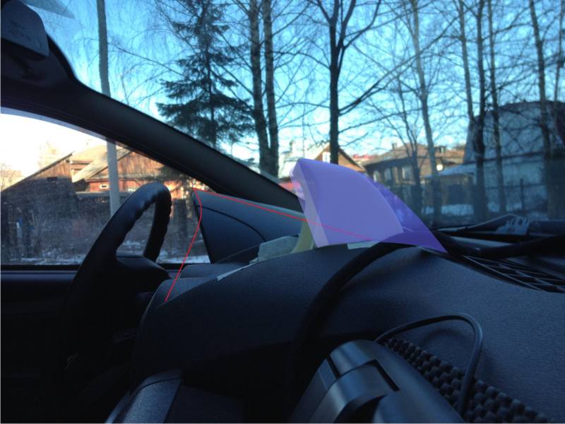

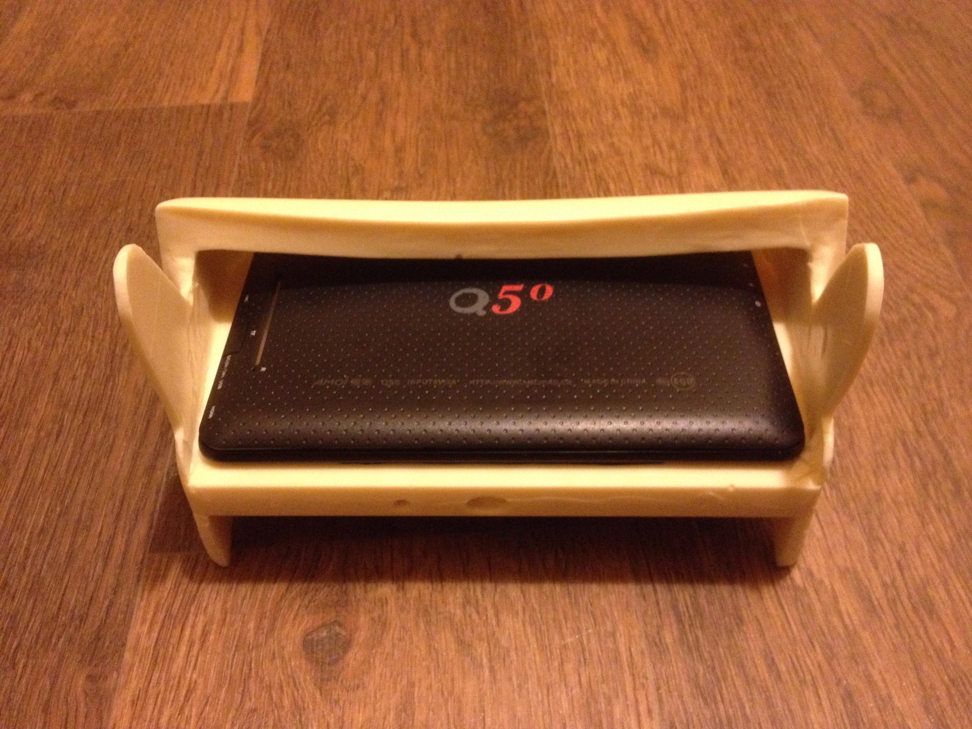

Монитор собираюсь устанавливать в центральную нищу. Есть возможность изготовить на 3Д принтере красивый козырек, но для этого нужно точно замерять все размеры ниши. С помощью линейки не получается учесть все нюансы. Надо либо слепок снимать, либо нести панель на 3Д сканер (сканер тоже имеется, но панель снимать не хочу).
Поэтому вопрос, с помощью чего можно сделать слепок чтобы не испортить панель. Или может у кого есть битая панель от битого дастера, чтобы ее отсканировать на 3д сканере?

Снят слепок центральной ниши - верхнего перчаточного ящика.

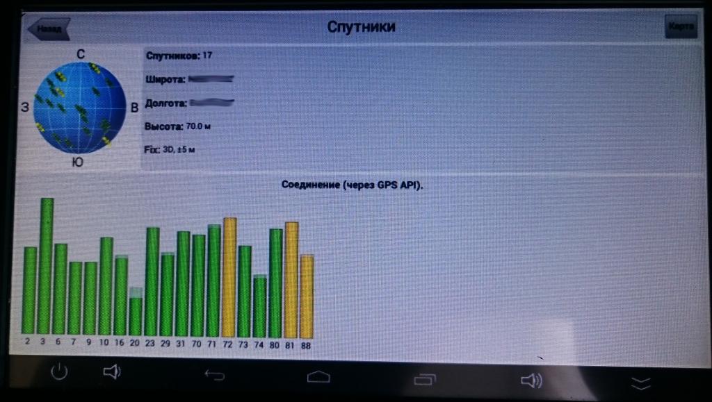

ПЕРВЫЙ ТЕСТ-ОТЧЕТ от gagarin74 (работа навигации и общие впечатления)

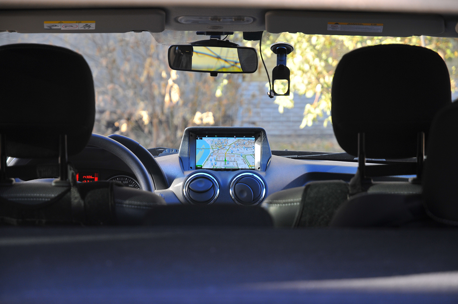

Второй ТЕСТ-ОТЧЕТ от gagarin74 (примерка в авто и демонстрация звонков)

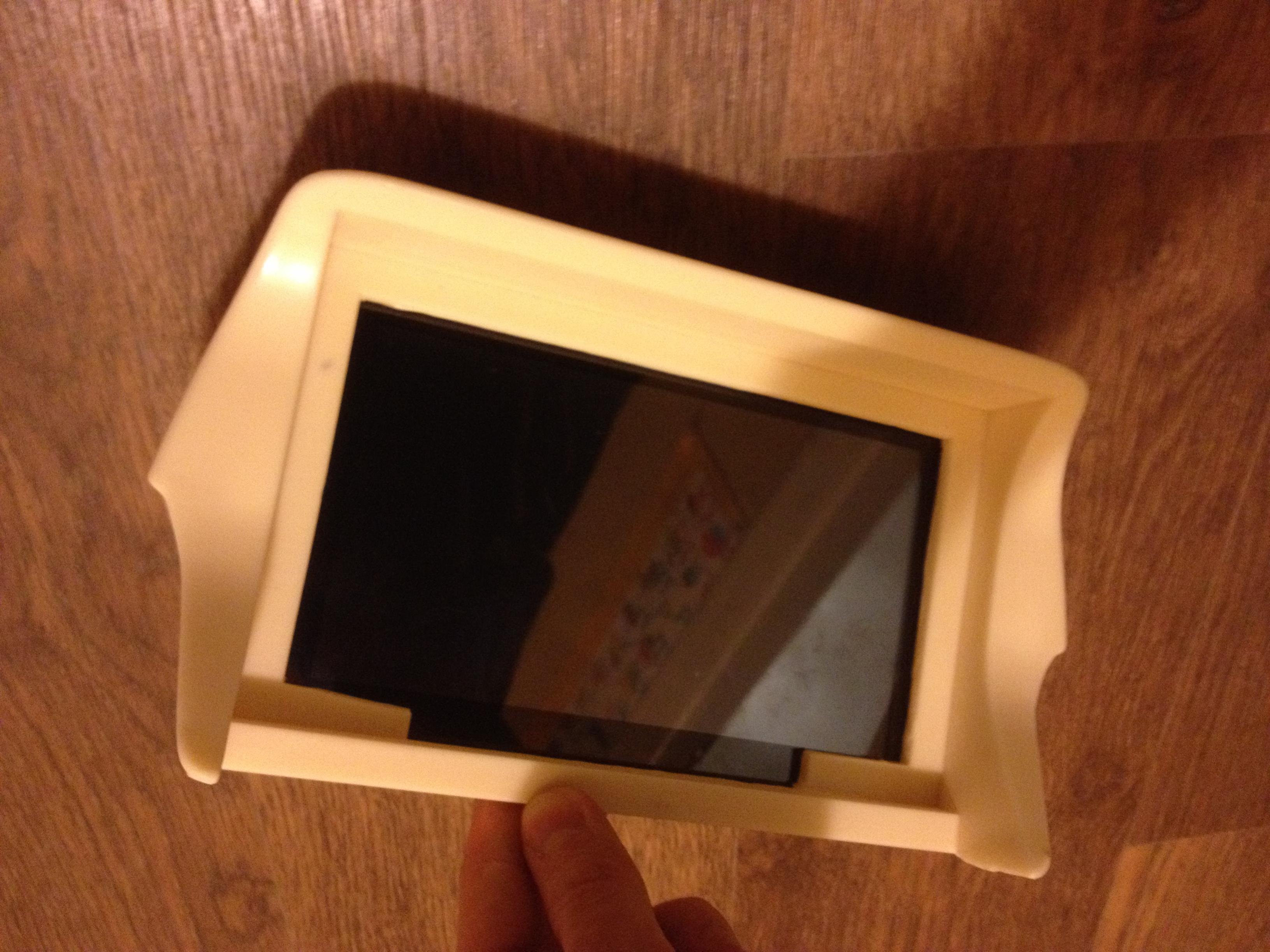

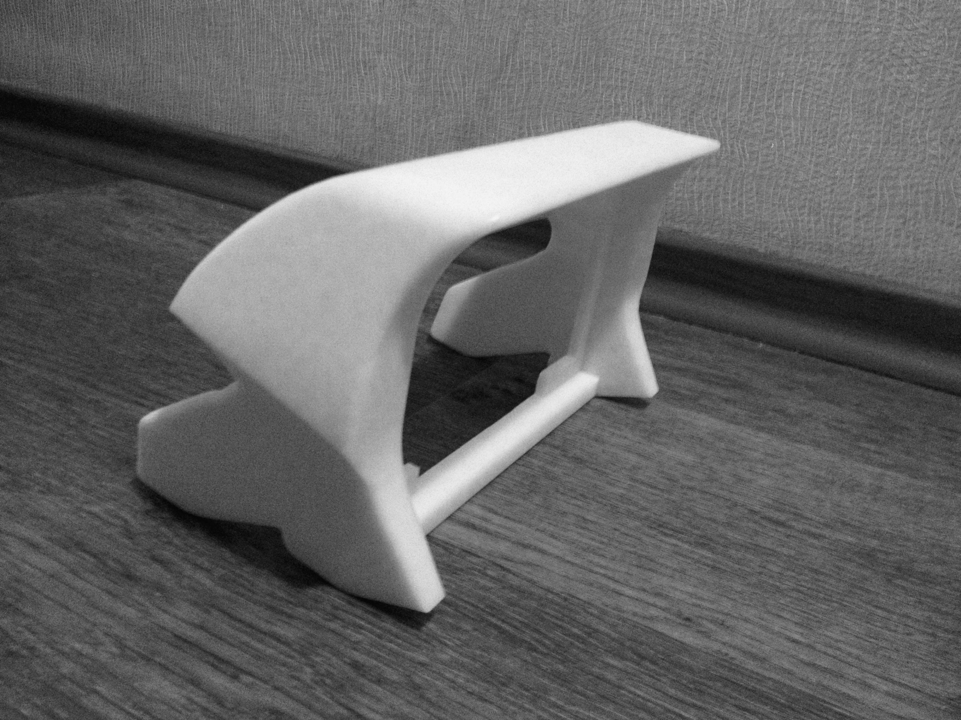

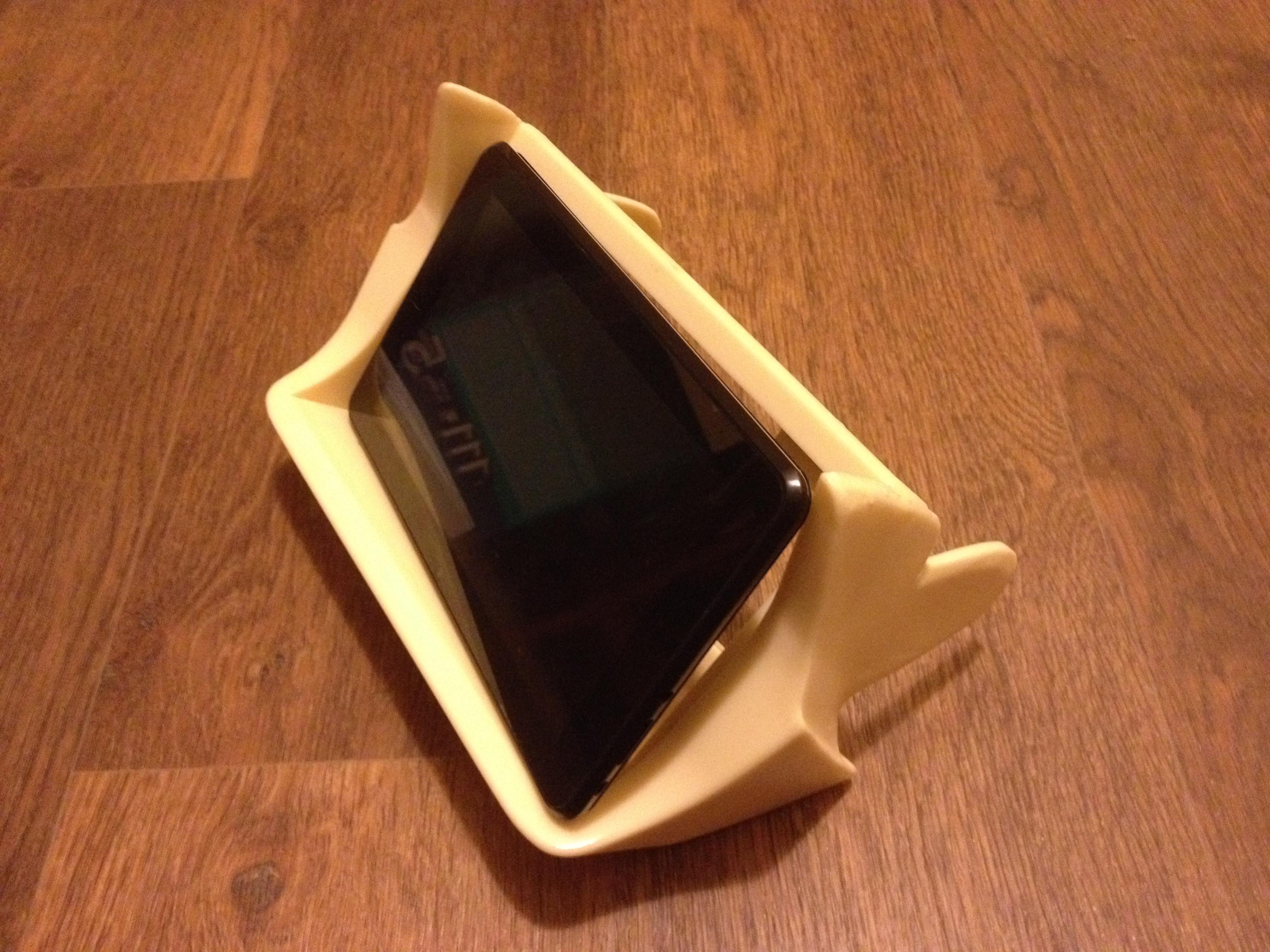

Первый макет готов, без лицевой накладки

первый отлитый и обтянутый образец, пока без монитора (еще не пришел) и без передней накладки (будет изготавливаться по монитору который еще не пришел)

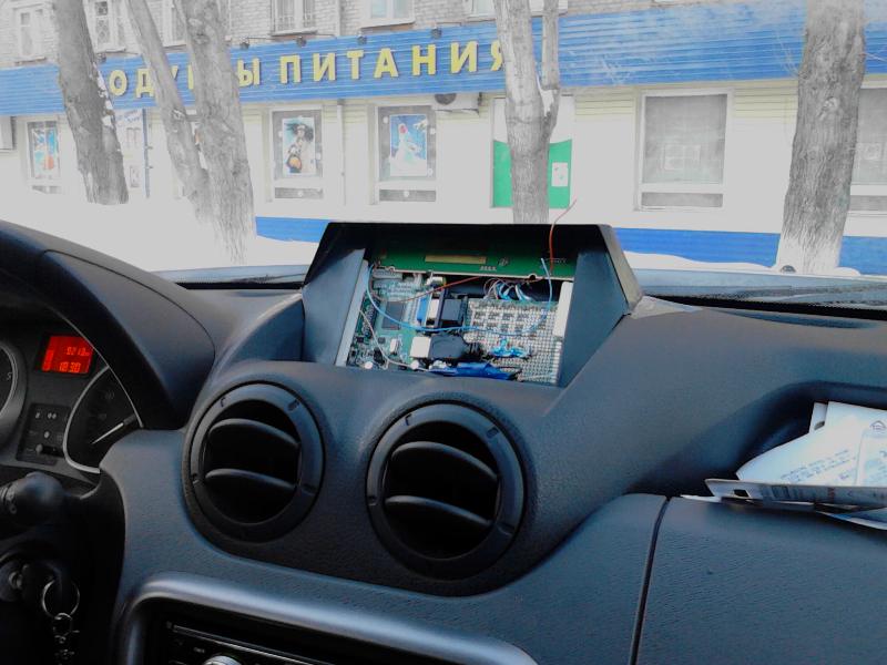

Первая примерка рабочего комплекта на авто, пока без 3g интернета и без интеллектуального блока питания.
Козырек без лицевой накладки.
Панель пока не сверлил, поэтому провода идут спереди в разветвитель прикуривателя.

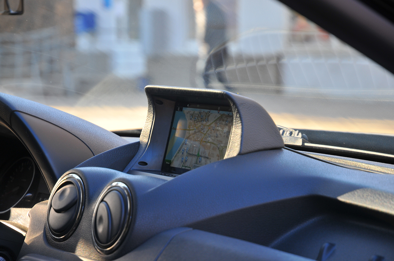

Монитор с козырьком установлен в нишу и проводка прокинута внутри панели.
Обновление от 08.06.2014

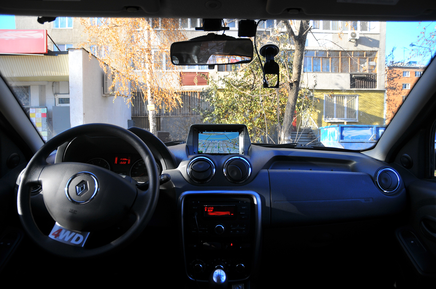

Завершена установка полностью собранного CarPC
рассказываю как идут провода для carpc
[/COLOR]Демонстрация работы с полностью установленным carpc

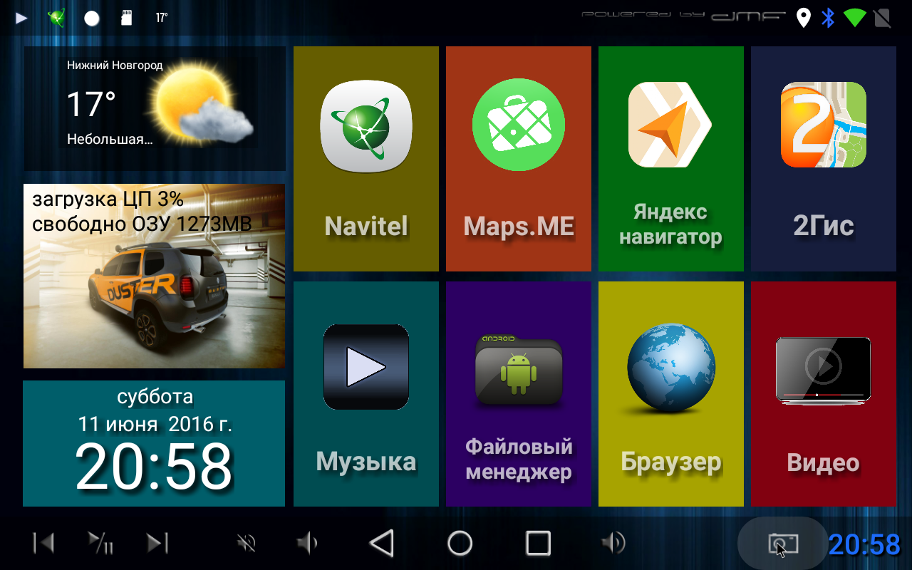

Обновление от 16.09.2014 Собран android 4.4.2. Емкостной тачскрин работает и поддержка USB GPS с автоматической настройкой вшита в ядро. Теперь вручную ничего настраивать не придется если вдруг захочется сделать hardreset.

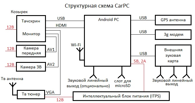

Состав Android CarPC
1. Плата Radxa PRO со специально собранным Android 4.4.2 с вшитыми настройками и драйверами - собственная сборка.
Характеристики платы:
- Процессор ARM Cortex-A9 quad core @ 1.6Ghz;
- Оперативная память 2GB DDR3 @ 800Mhz;
- Память данных 8GB Nand Flash;
- Поддержка карт памяти Micro-SD SDXC up to 128GB;
- Видеопроцессор Mali400-mp4@533Mhz, OpenGL ES 2.0;
- Интерфейсы: HDMI, LAN, Wi-Fi, Bluetooth 4.0, звук (S/PDIF, 3.5mm headphone jack, Mic), USB 2.0 - 2 шт., micro-USB OTG и прочие интерфейсы.
2. ГЛОНАСС/GPS приемник;
3. Дисплей Chi Mai Innolux N070ICG-LD1 (IPS матрица с разрешением 1280х800) с контроллером VS-TY2662-V1 (прошит специальной прошивкой с расширенными настройками, а главное - реализовано быстрое переключение на камеру заднего вида (вместо стандартных 4 секунд!!!));
4. Автоматическая плавная регулировка яркости дисплея в зависимости от освещенности (Автояркость) - собственная разработка;
5. Интеллектуальный блок питания 12В + преобразователь 5В. Принцип работы: включает CarPC когда ключ зажигания в положении ACC, и обесточивает CarPC через 1 минуту, после того как заглушили автомобиль (на случай - если забыли все выключить, само все выключится и не даст аккумулятору разрядится);
6. Емкостной сенсор (поддерживает 5 одновременных касаний) специально под дисплей N070ICG-LD1 + плата переходник (собственная разработка);

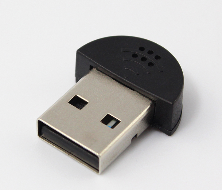

7. Дополнительные устройства: микрофон USB + USB хаб на 7 портов + OBDII диагностическое устройство + разветвитель прикуривателя + устройство автоматического включения 3g модема;
8. Кабель тачскрина (собственное изготовление);
9. Корпус под плату radxa, БП и доп.устройства + комплект кабелей и предохранитель + гайки + шайбы + болтики + кнопочки + шурупы + скотч 3М + стяжки + термоусадка и прочие материалы;
Комплект кабелей:
- Кабель HDMI - 3м - 1 шт;
- Кабель USB 2.0 удлинитель 1.8м - 2 шт;
- Кабель OTG miniUSB - 1 шт;
- Кабель аудио 1,8м с двумя miniJack 3.5;
- Кабель переходник HDMI - 0,3м;
- Провод 0,75 кв.мм для подачи сигнала с заднего хода на контроллер монитора и подачи АСС на БП CarPC - 7м;
- Провод 0,75х2 кв.мм для питания монитора - 2м;
- Провод 6 кв.мм для подачи питания с аккумулятора на CarPC - 5м + 1м.

10. Козырек в коже под монитор - собственная разработка;
11. Камера заднего вида CCD в плафоне со светодиодной подсветкой (плафон собственной разработки) + кабели.

Как и обещал.Делюсь своими впечатлениями.
Более подробная информация о Андройд девайсе
Про моник -лучше расспрашивать у нашего умельца.
Основные плюсы.
1 Цена всего данного комплекта -намного меньше чем любая китайская балалайка с ебеея.
2 Функционал -НА МНОГО круче чем любая штатная фигня от РЕНО
3 Быстродействие и внутренности - СЕГОДНЯШНЕЙ ДЕНЬ (а если учесть с какой не охотой, все производители пихают новые устройства и по какой цене и с какой скоростью умельцы все это допиливают - то это ЗАВТРАШНИЙ ДЕНЬ ).
