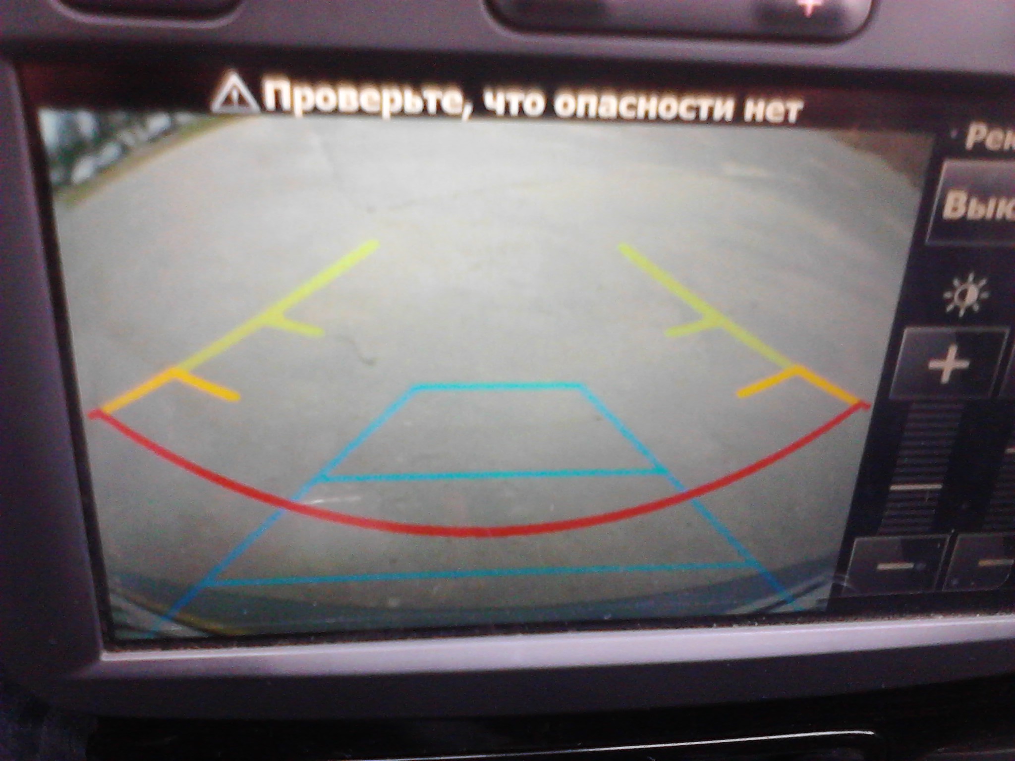

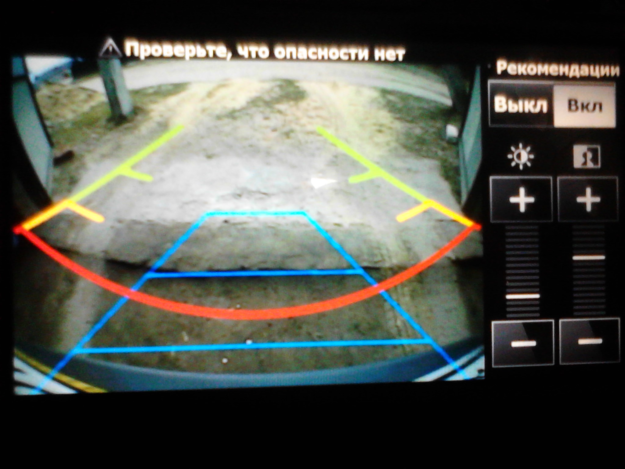

Дополнение: сегодня активировал штатные парковочные линии (красно-желто-зеленные) в MediaNav - их там 3 вида, но более всего функциональны по моему эти...
Гараж
Улица
Геометрия красной линии и края бампера почти одинакова.
