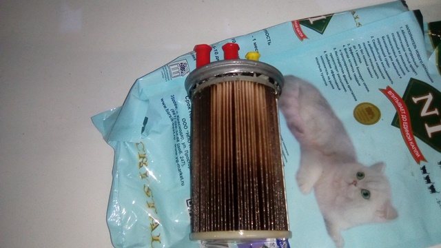

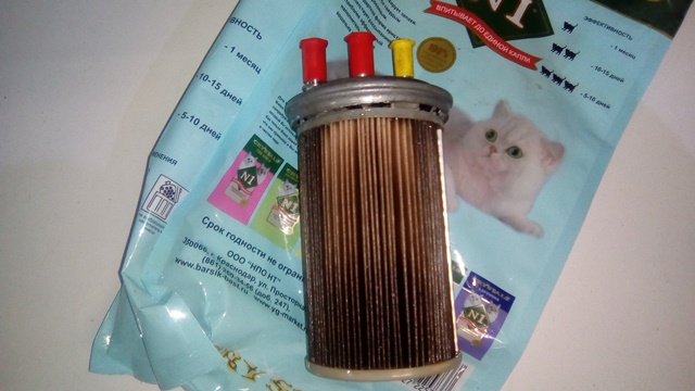

Старый 01.04.2018, 23:56   #1033
kval300
Заблокирован
Аватар для kval300
Онлайн: kval300 вне форума
Был(а): 26 фев 2025 19:19
Адрес: г.Ростов на Дону
По умолчанию Re: Топливный фильтр дизеля (дорестайл 2011-2015) с топливной системой Delfi.
Вчера менял колеса на летние и решил таки лешить девственности топливную
Поменял топливный первый раз (стоял заводской) до этого пару раз деадерировал, пробег 44205!!!! Ни разу не заправлялся на Лукойле,раза 2-3 на Роснефте, и пару раз на ТНК. В основном наша Ростовская РосТнефть на данный момент дизель 35.70руб (не реклама!). Немного потемнее чем у многих на фотках, но там и пробеги 10тыщ. Короче лето еще б мог пробежать тянет нормально, но в принципе ПОРА. Качеством топлива ДОВОЛЕН ненавижу сплетни про плохую Российскую саляру!!!

Старый 02.04.2018, 11:42   #1034
shell2021
Аватар для shell2021
Онлайн: shell2021 вне форума
Был(а): 16 июн 2025 08:19
Автомобиль: Дастер дизель
Сообщение от kval300 Посмотреть сообщение
деадерировал
Это что? Гугл не помог мне.
Старый 02.04.2018, 12:02   #1035
kval300
Заблокирован
Аватар для kval300
Сливал отстой не дожидаясь пока лампочка загорится (по правилам хорошего тона хотя бы раз в год нужно особенно перед зимой) но все было хорошо!Датчик выкручиваешь и покочав грушей стакан сливаешь. Считаю что 30000 фильтр выхаживает легко как и за бугром.

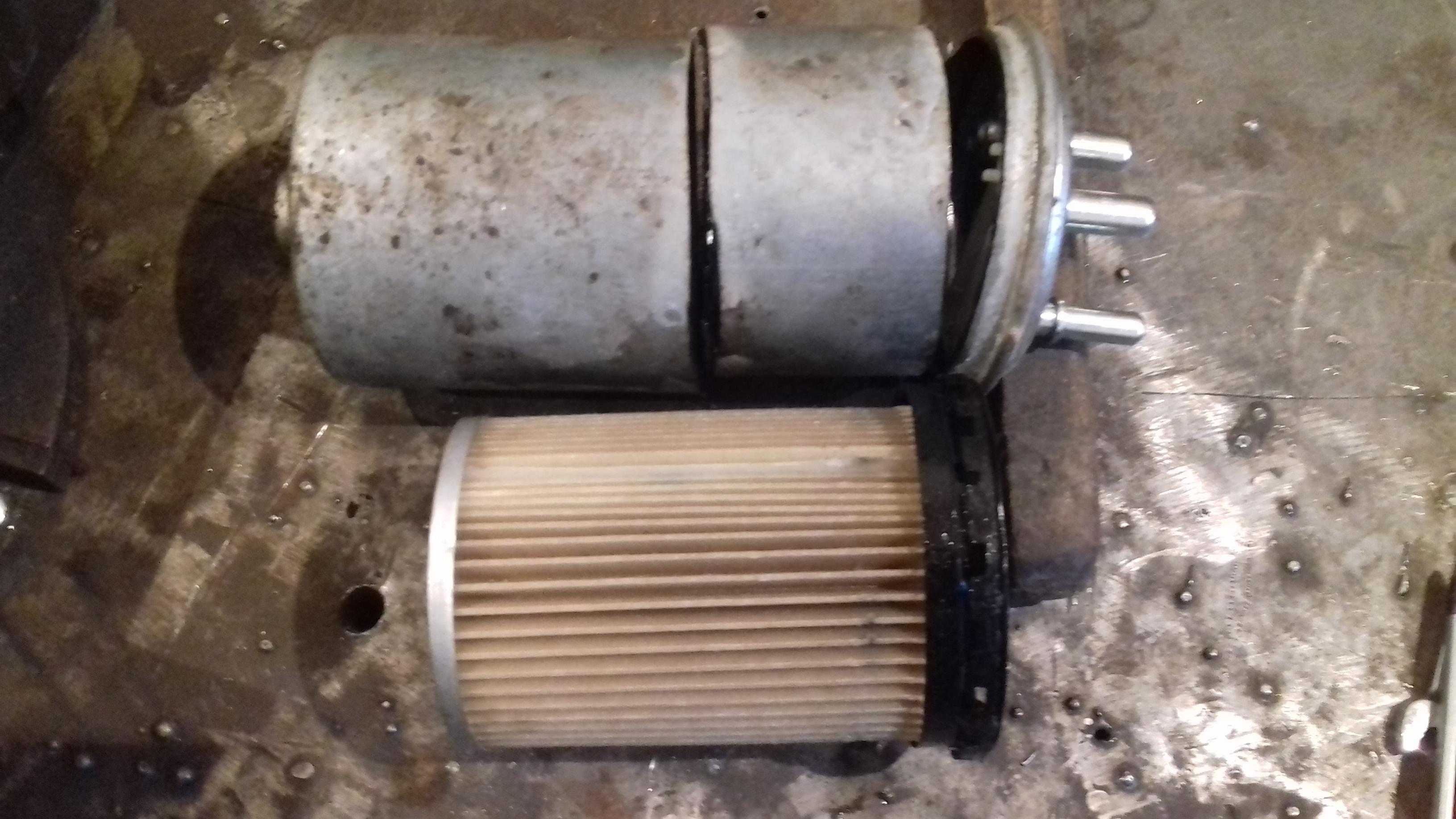

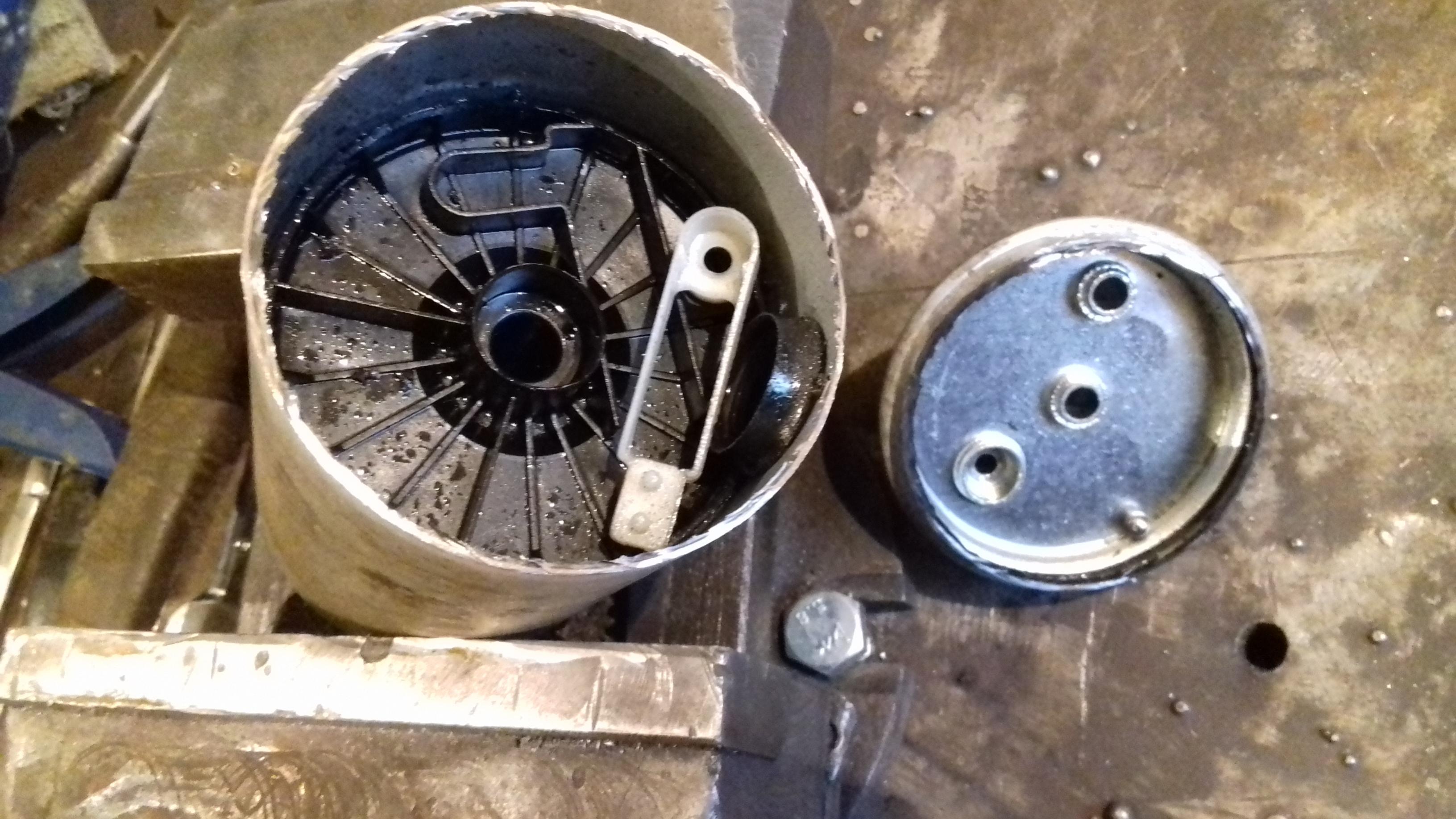

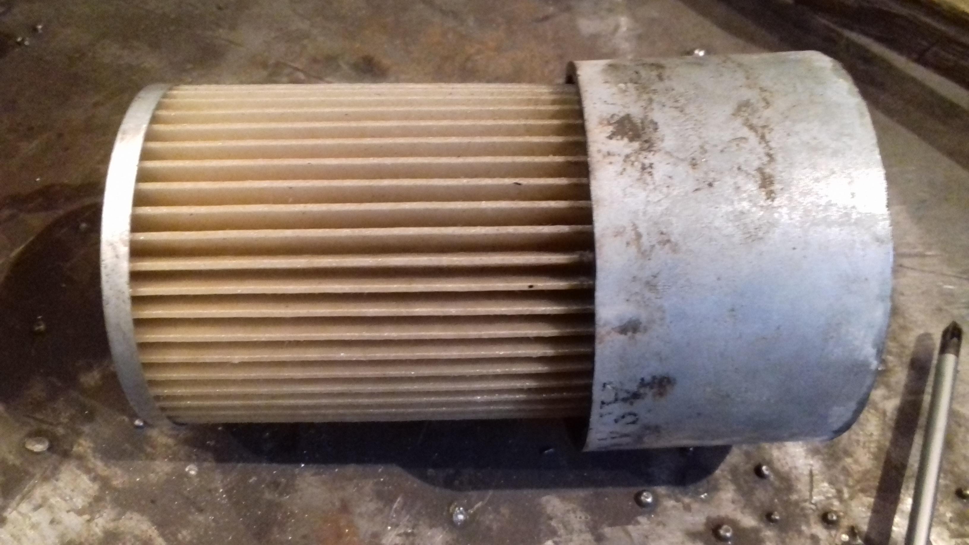

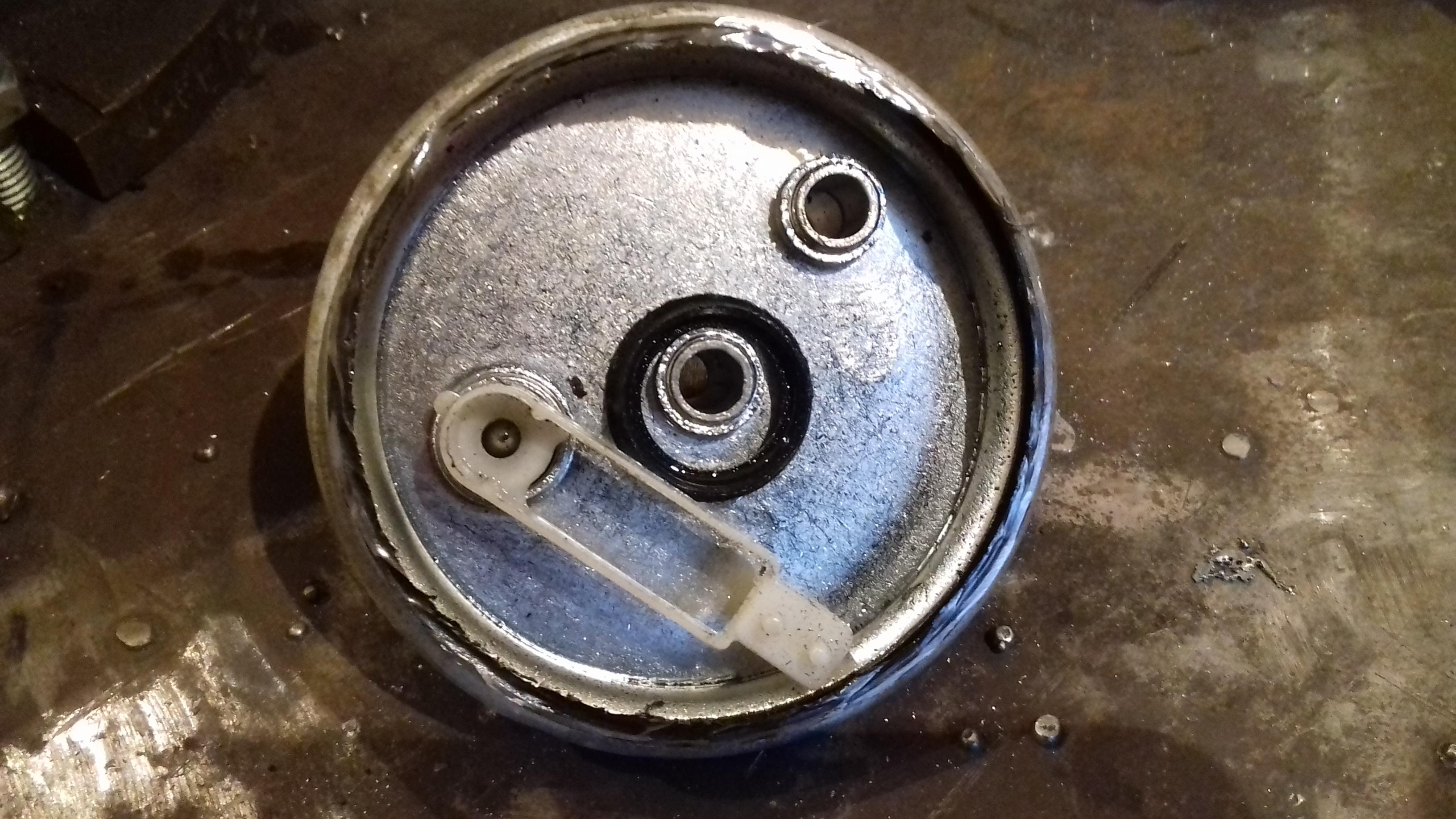

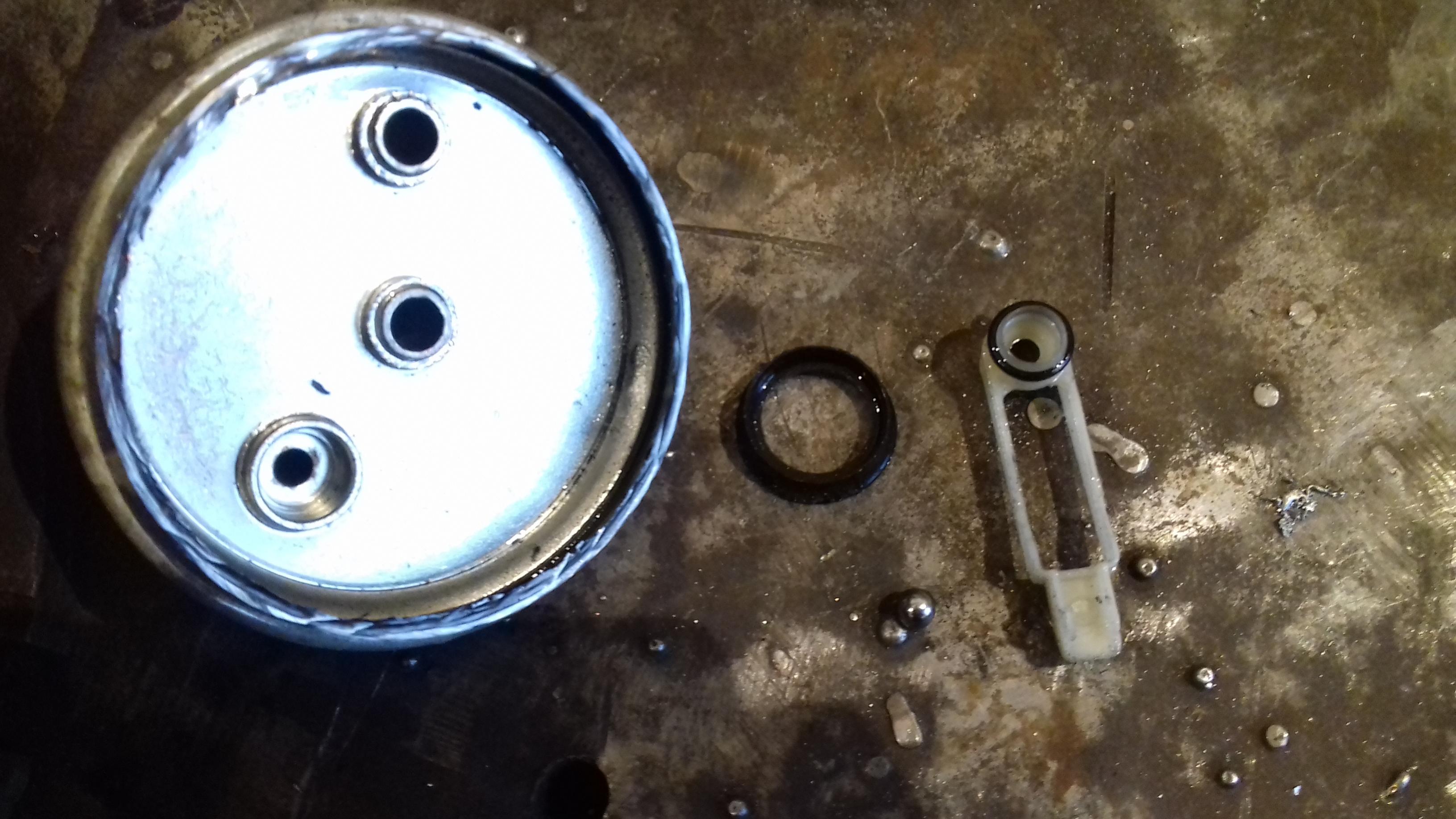

Старый 28.05.2018, 16:20   #1036
CaHeK-174
Аватар для CaHeK-174
Онлайн: CaHeK-174 вне форума
Был(а): 10 мар 2025 15:43
Адрес: Челябинск
Автомобиль: Renault Duster 2013 1.5 dCi MT +чип RSW 4x4 Privilege EPS
Всем привет) Вчера решил подуть в фильтр, и не понял как работает клапан. Сегодня взял на работу и там распилил. На втором фото как выглядит после того как я его вскрыл. Сам фильтрующий элемент был ниже на 40 мм. от того где должен стоять, и все запчасти клапана просто там валялись. Я охренел зачем делать такую фигню, руки оборвать этой фирме.

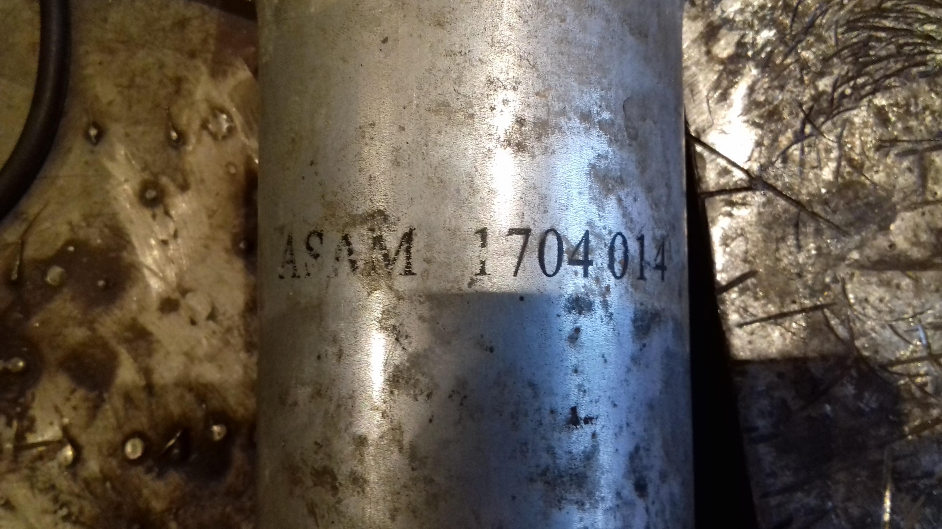

Старый 28.05.2018, 16:21   #1037
CaHeK-174
Адрес: Челябинск
еще

Старый 28.05.2018, 16:27   #1038
Ворчун2014
Аватар для Ворчун2014
Онлайн: Ворчун2014 вне форума
Был(а): 10 июн 2025 18:07
Уже ведь в шапке темы предупреждение написали: http://www.dusterclubs.ru/vb/showthread.php?t=1919
Ну не бывает для нас топливных по 300 р. Вам нехило повезло, что форсы ещё живы.
Пы.сы: у Asam не бывает нормальных запчастей от слова "вообще".
Старый 28.05.2018, 16:29   #1039
HID
Аватар для HID
Онлайн: HID вне форума
CaHeK-174, ТФ Асам - основная причина выхода из строя форсунок на этом форуме.
Старый 28.05.2018, 17:02   #1040
CaHeK-174
Адрес: Челябинск
Я купил машину с этим фильтром. Сейчас стоит фильтрон и тоже по утрам не совсем хорошо заводится. Вот я и разбираюсь в чем причина. Сейчас ищу новый фильтр.
