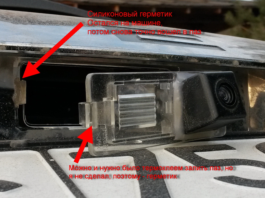

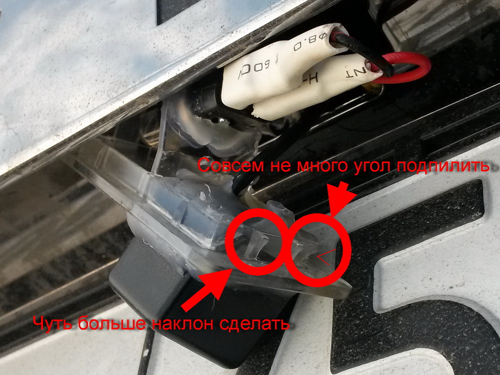

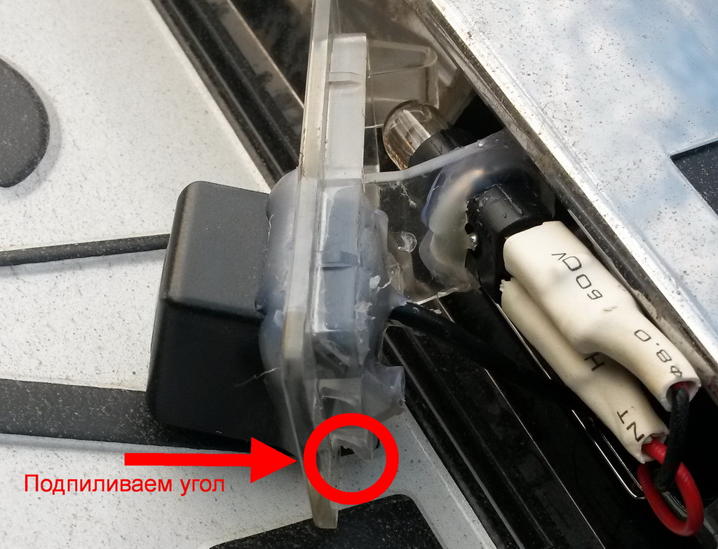

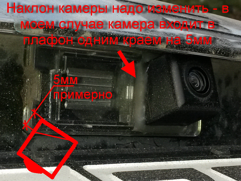

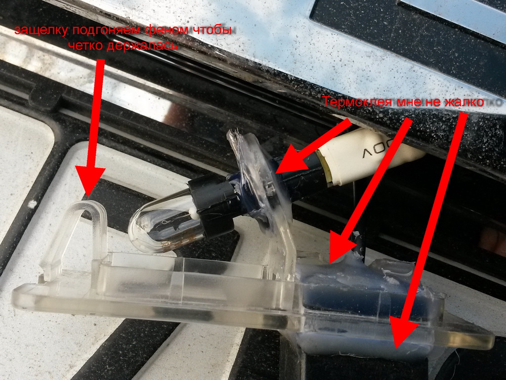

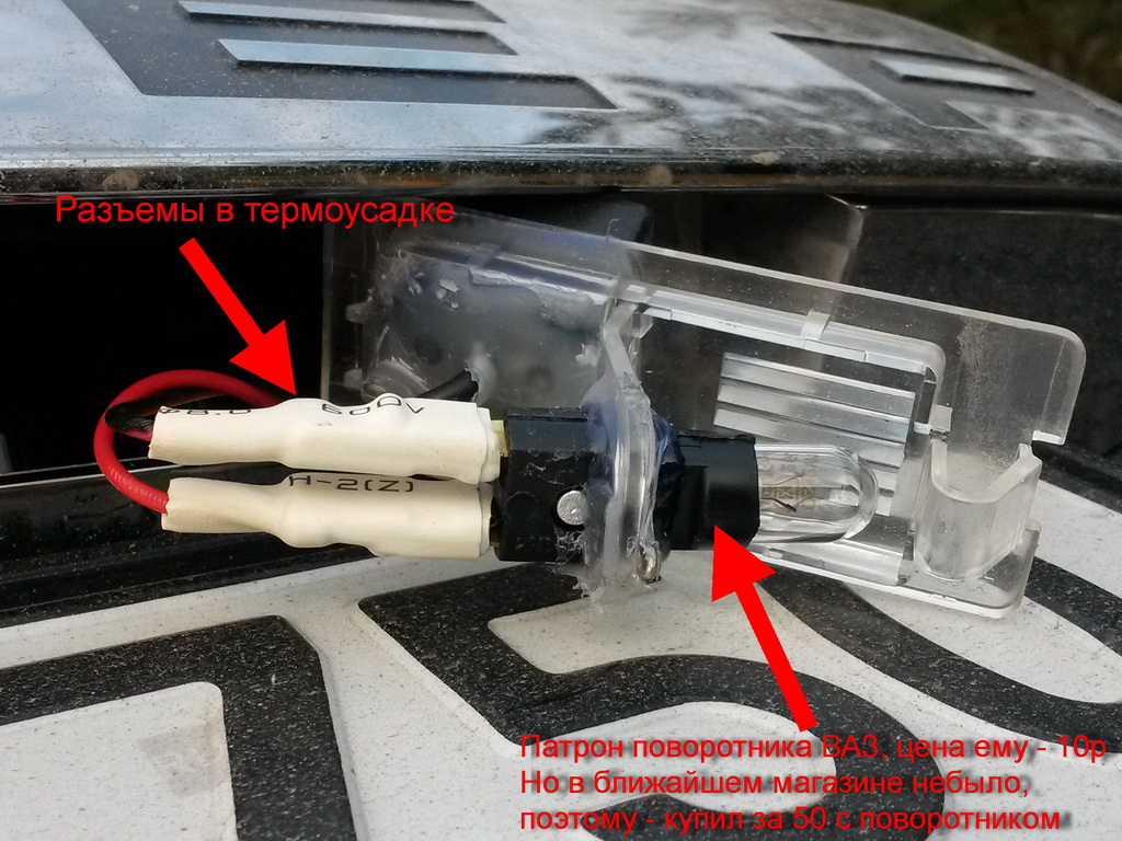

Итак доработка китайского плафона за 700р с камерой, в деталях:
ID:	50983   Нажмите на изображение для увеличения
ID:	50984   Нажмите на изображение для увеличения
ID:	50985   Нажмите на изображение для увеличения
ID:	50986   Нажмите на изображение для увеличения
Последний раз редактировалось Rebelx; 14.04.2014 в 00:07.

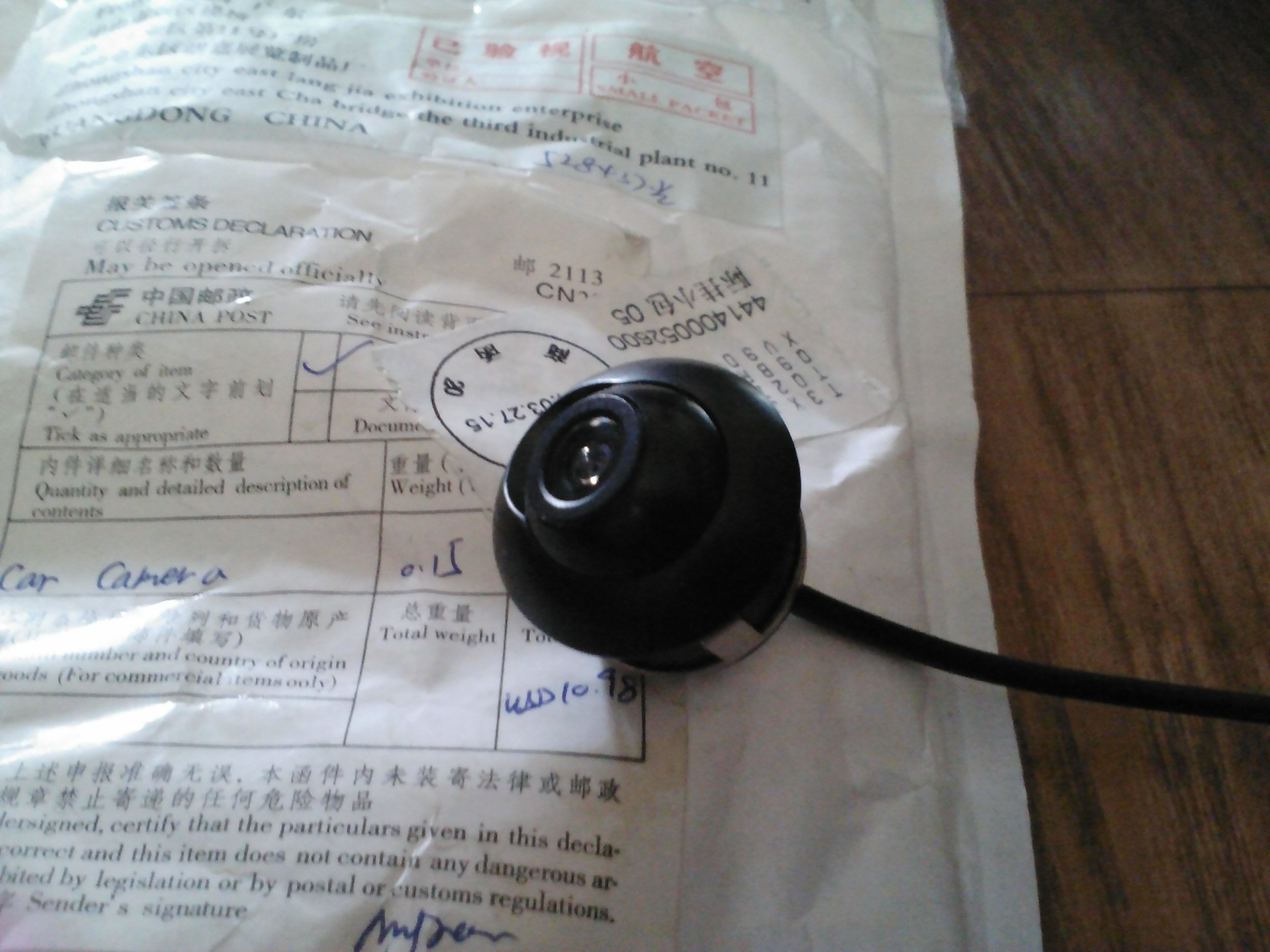

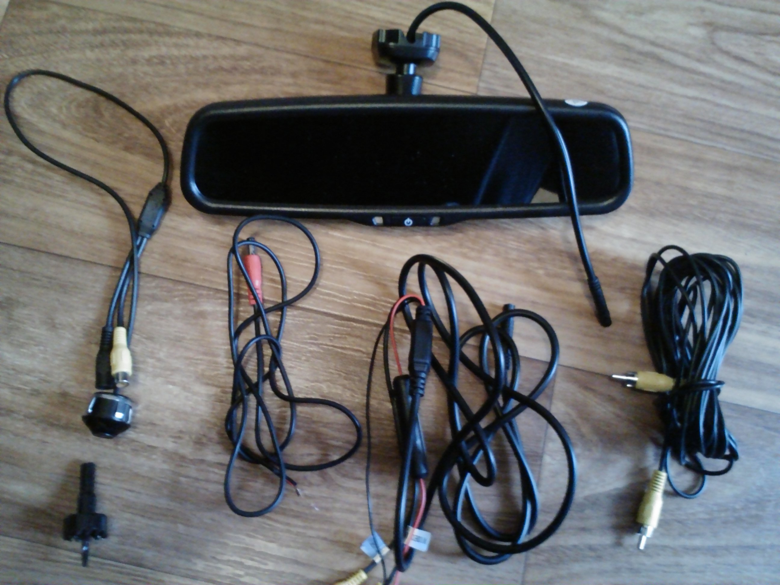

По умолчанию Re: Камера заднего вида

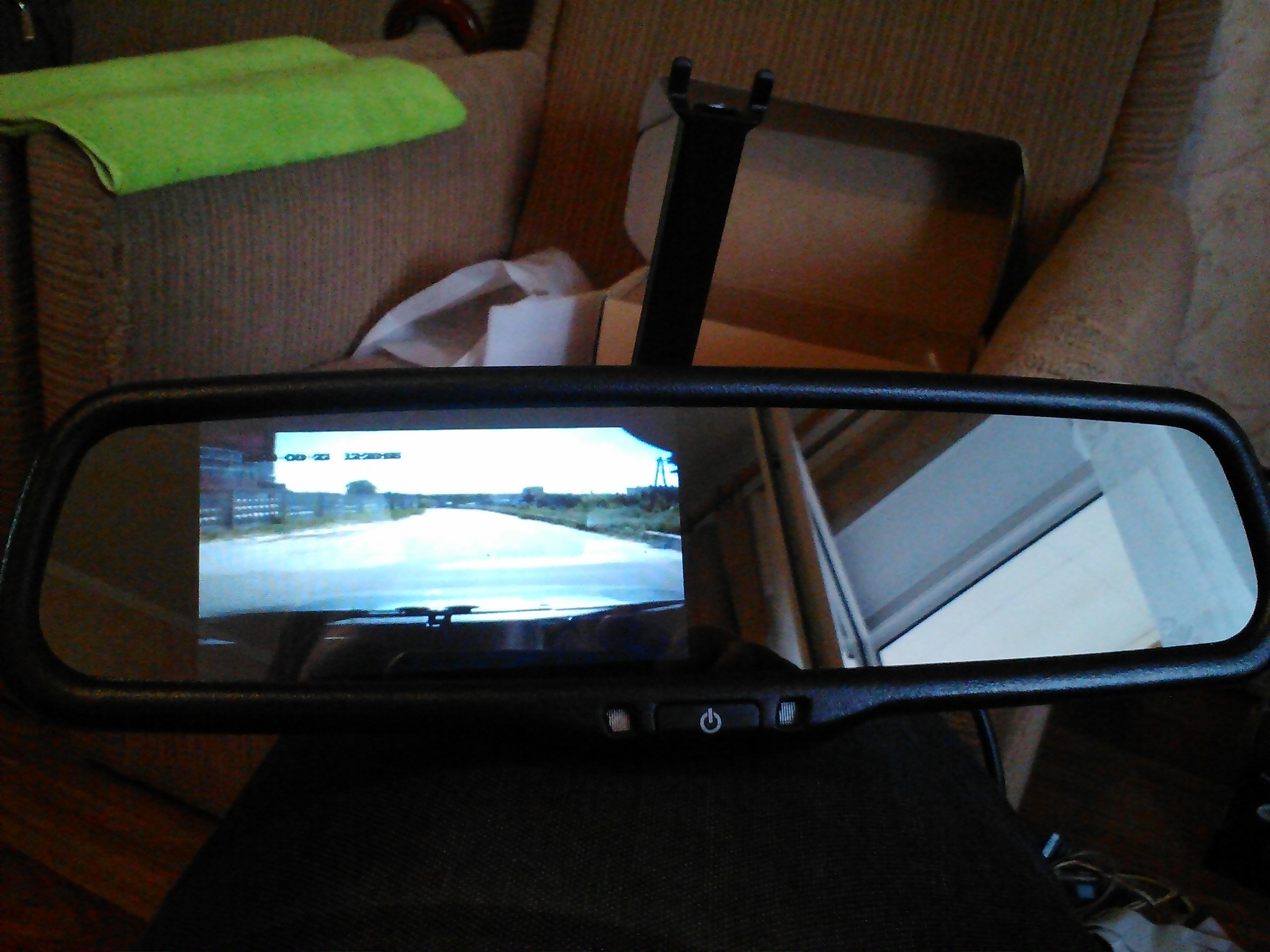

Сегодня заказал такой комплект.
Покритикуйте,монитор-зеркало http://www.aliexpress.com/item/4-inc...355700909.html
и камеру http://www.aliexpress.com/item/Free-...410801510.html ну и до кучи http://www.aliexpress.com/item/Free-...008675431.html
Ну вот у меня полный комплект на руках,сегодня пришла камера.Зеркало-монитор и ELM327 пришли уже больше недели назад.
Маленький фото отчет

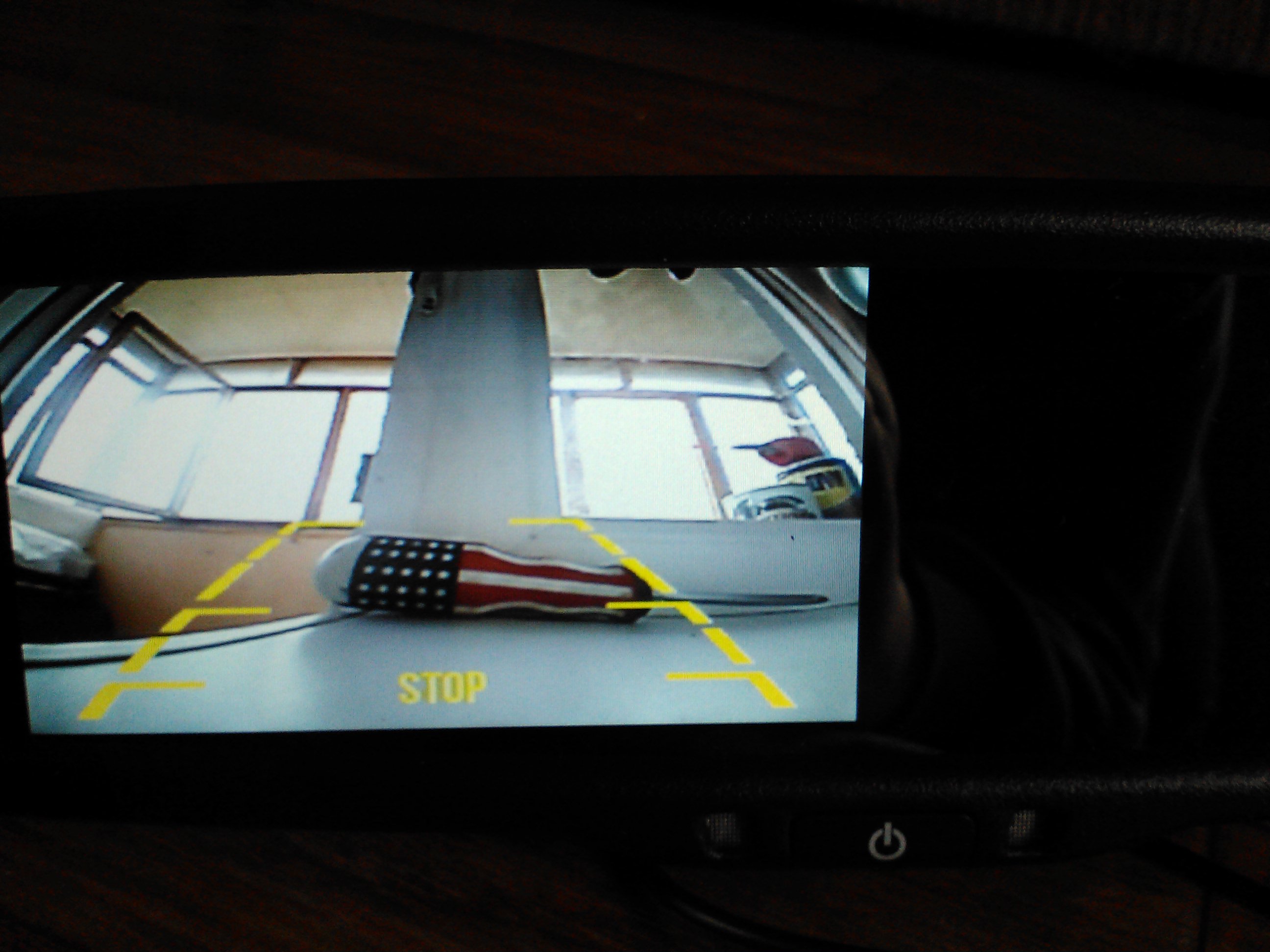

К монитору подключал видео регистратор и сейчас камеру,изображение вроде неплохое.Стекло тонированное,автозатемнение самого монитора работает.В комплекте,шнур питания и видео входов,шестигранник,инструкция и коробка.
Теперь про камеру.Корпус камеры выполнен из алюминия,в комплекте к ней кабель 5 метров,кабель питания и буравчик для врезки.Все это лежало просто в пакете,инструкции и коробки не имеется.Полнейший ноунейм.
пс. Совсем забыл!)))В майские планирую установку,с камерой понятно.А вот как грамотно организовать питание мониторчика.Желательно узнать к какому проводу,цвет и место для подключения плюса монитора.
