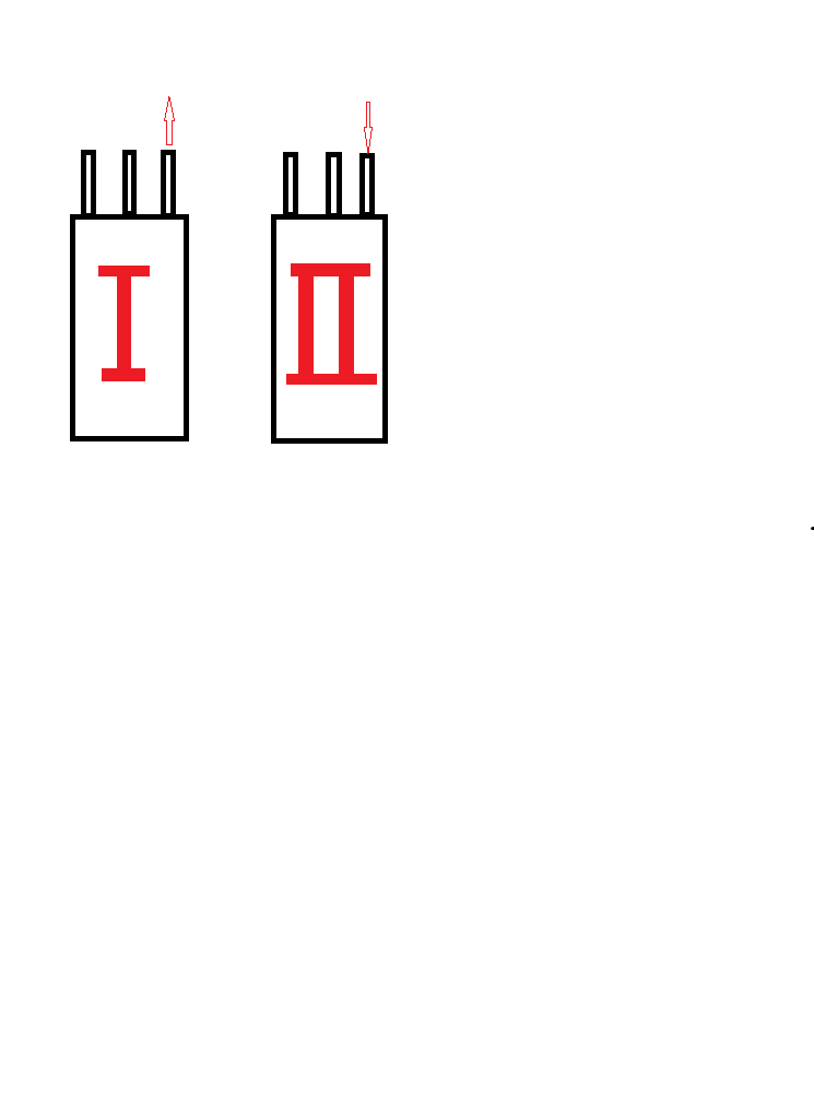

Всем привет) В топливном фильтре как клапан должен работать? рисунок накидал под номером 1 и 2.

Ага все нашел как работает клапан в этой теме. Купил сегодня новый фильтр, сейчас положил в морозилку посмотрим что из этого выйдет.

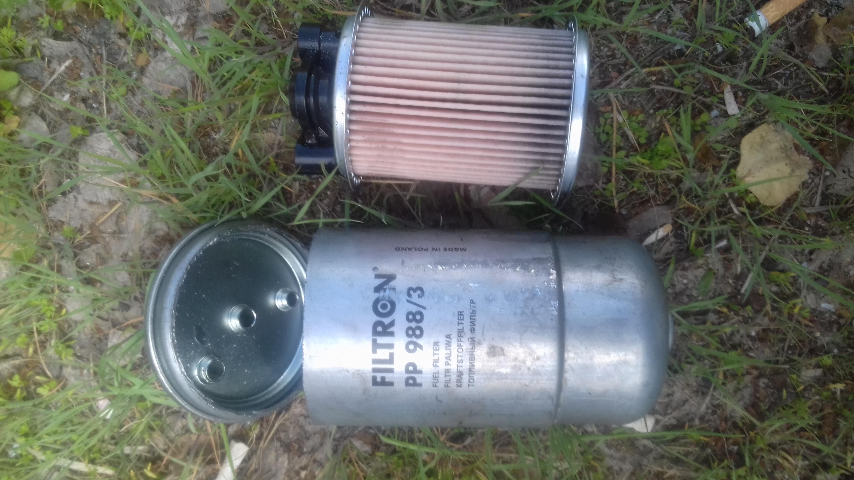

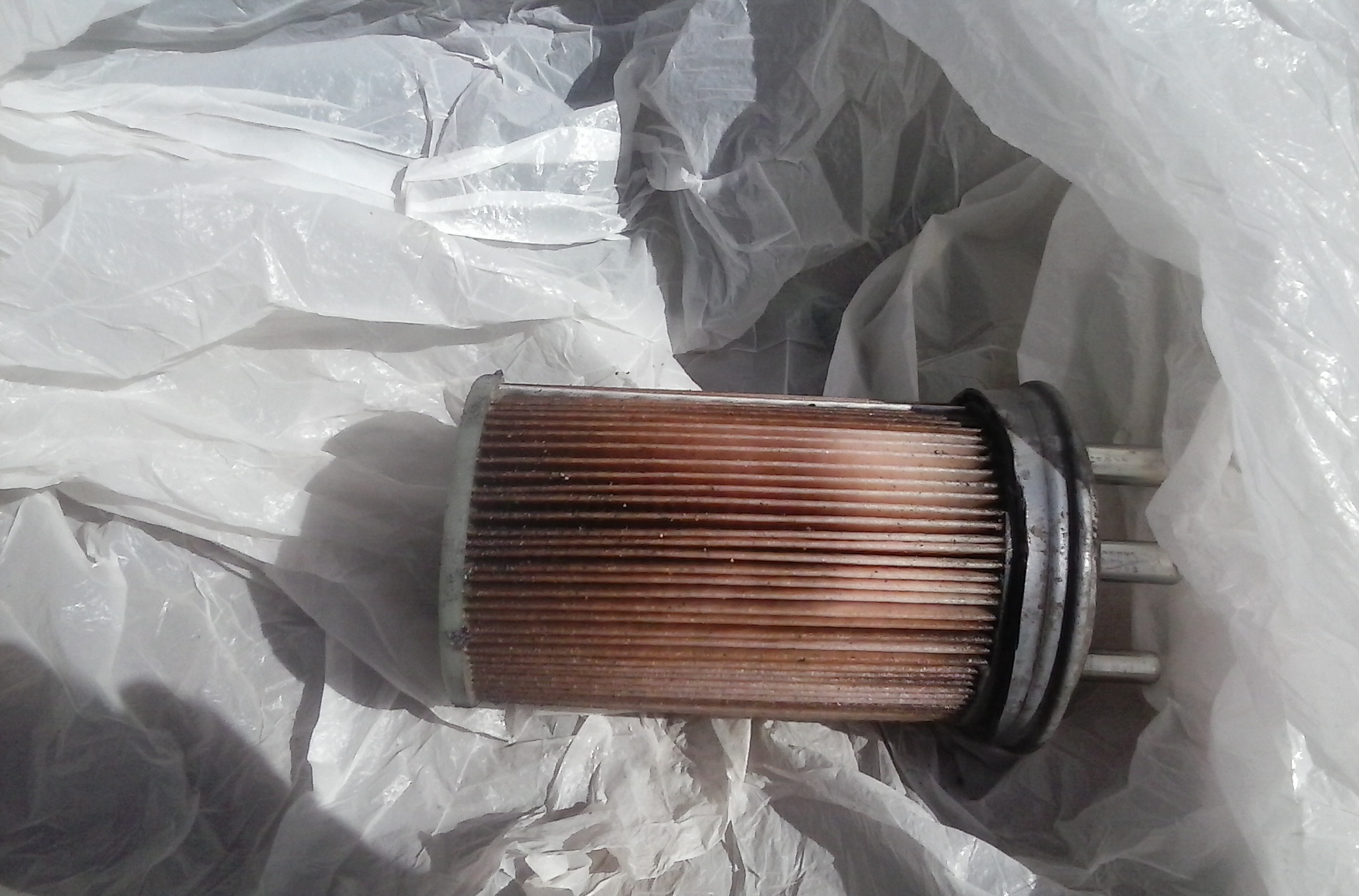

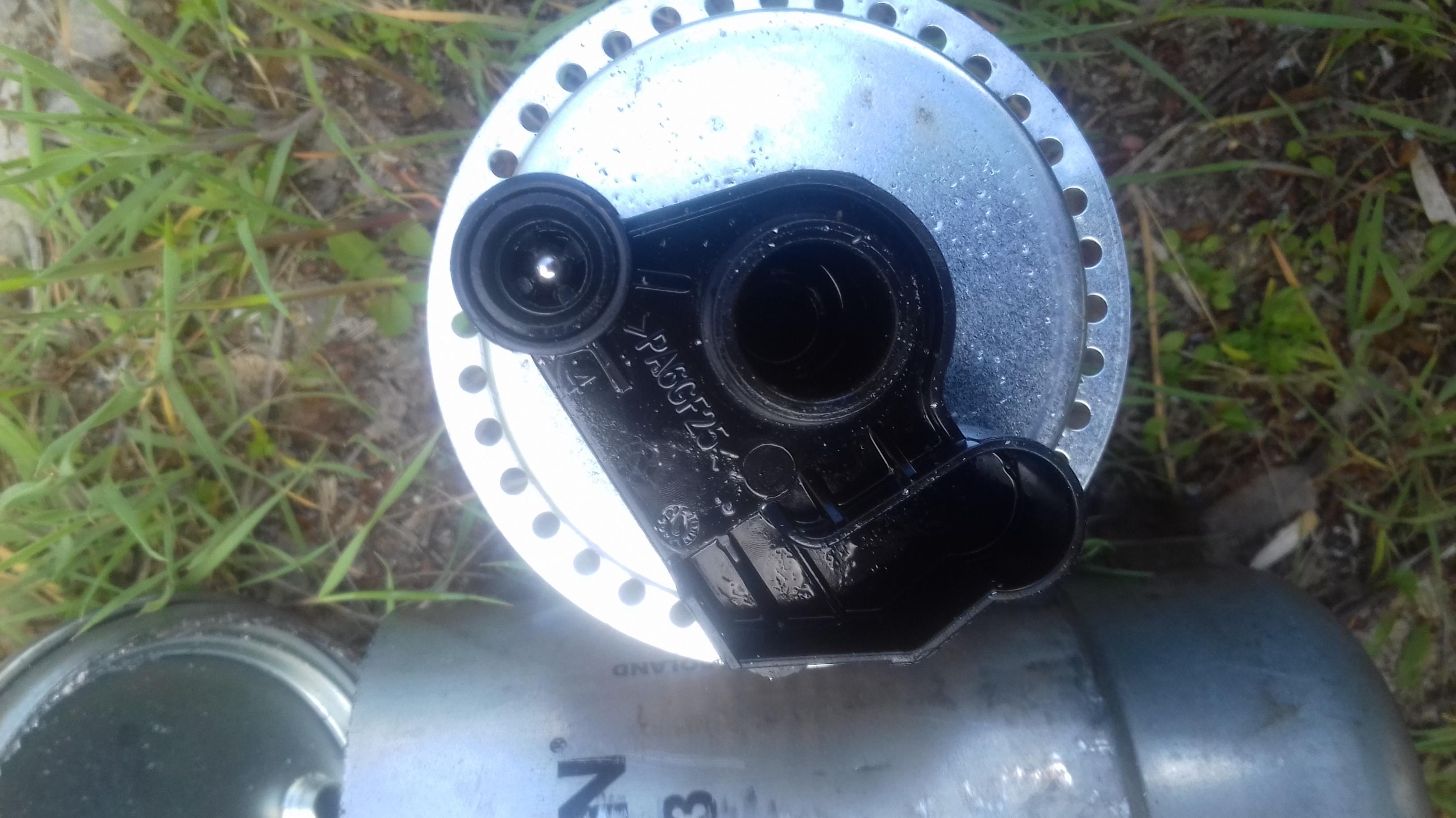

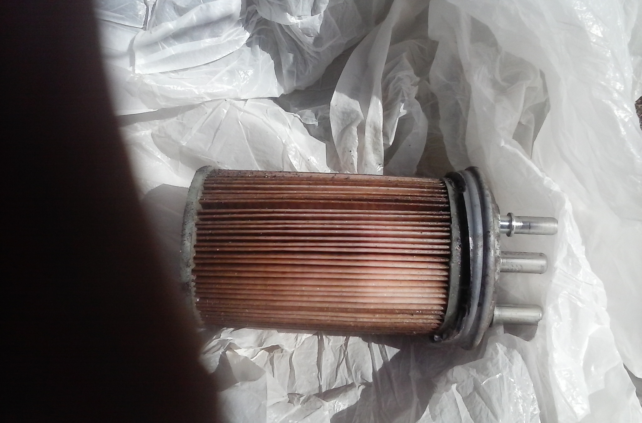

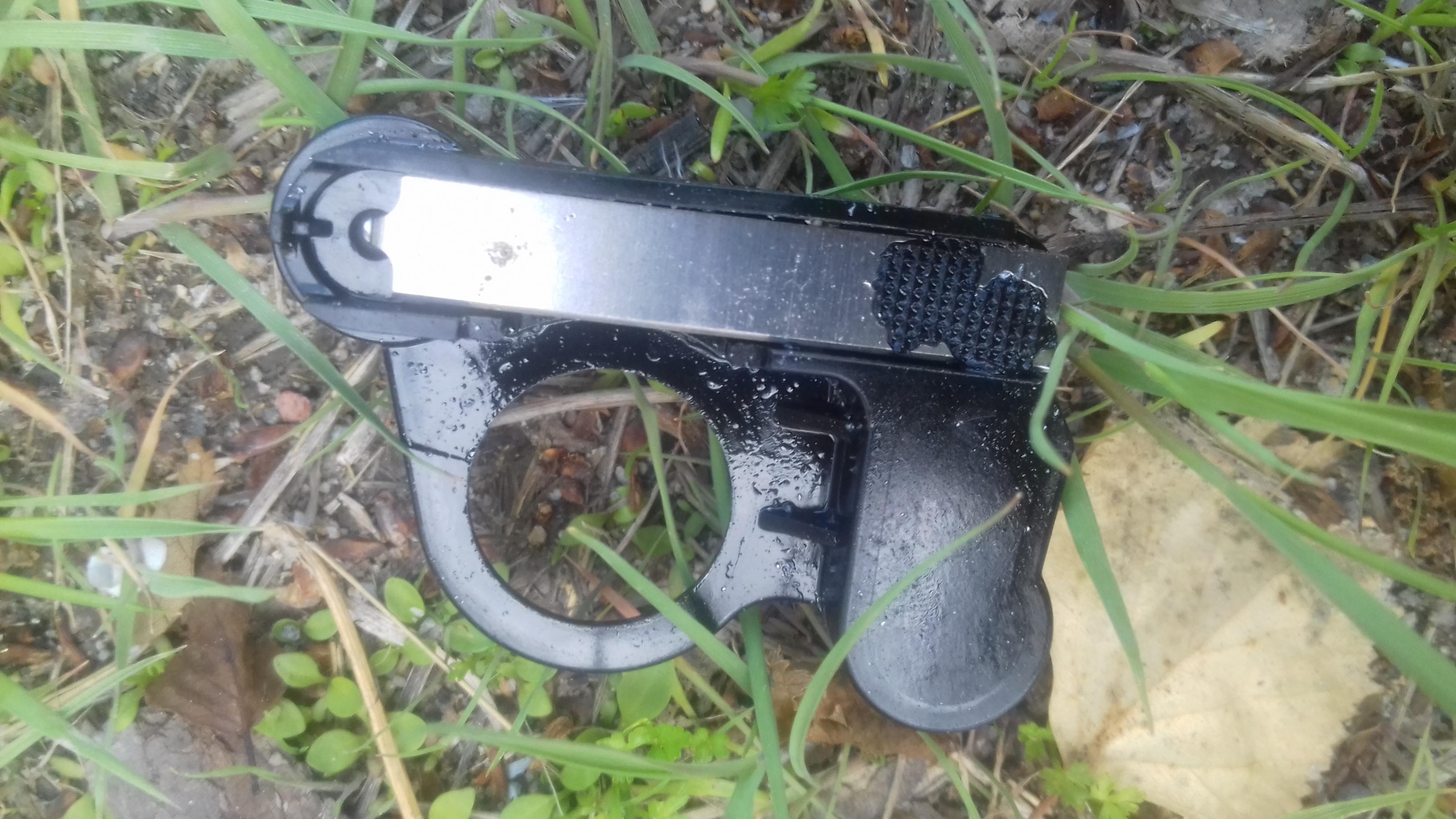

Пошел сегодня менять фильтр, снял ФИЛЬТРОН поставил ДЕЛФИ. В гараже подул в фильтр делфи, клапан закрыт. Снял фильтрон, слил солярку, подул в него клапан не держит. Когда я поставил фильтрон, начал качать грушей, качал долго пока не забулькало в баке, а груша как была мягкой так и осталась. Стал заводить машину, заводил долго. Сегодня поставил делфи, прокачал быстро, груша стала жесткой, завел машину с пол тыка. Распилил фильтр фото прилагаю. Снял клапан подул в него не держит, на улицы +15 , погрел пластину зажигалкой и клапан закрылся. Похоже у этого фильтра пластина не той системы.
