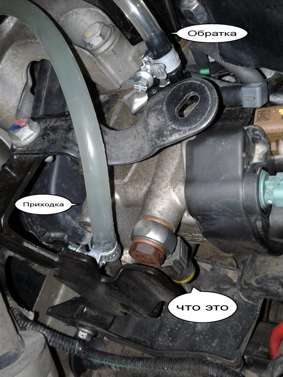

Здравствуйте, подскажите на картинке, за что этот вход или выход отвечает у меня заглушен, насос Delfi, спасибо.
Там так и должно быть, все нормально.

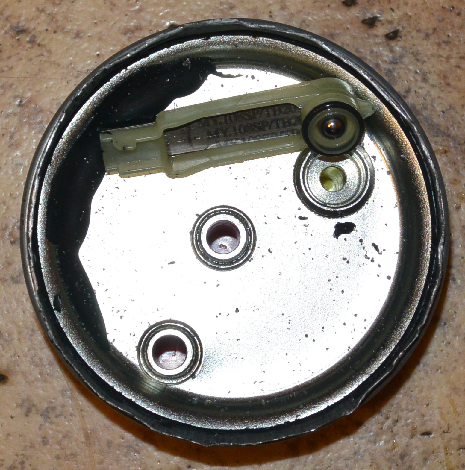

в фильтре стоит клапан холодный открытый горячий закрыт
надо что бы этот клапан был всегда открыт, реально так сделать? конечно не разбирая фильтр.
Вложение 117807
А для чего сие ухищрение ?
Вложение 117807
А зимой как ездить планируете? у нас большой/малый круг циркуляции солярки через этот клапан изменяется.

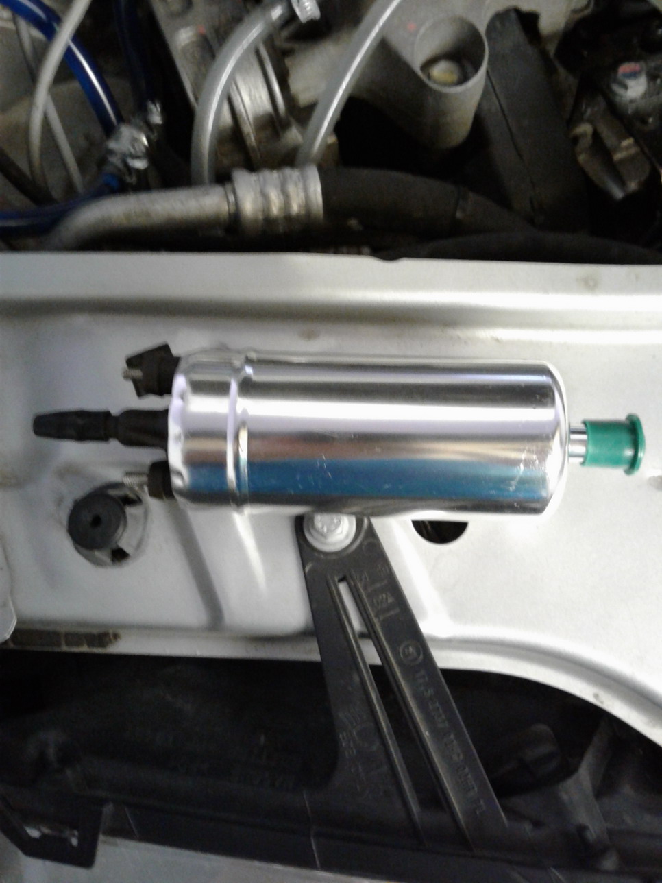

это я знаю подогрев, хочу поставить электро насос перед фильтром, а этот клапан как раз для сброса лишнего давления в обратку будет, если он будет постоянно открыт, щас нормальная солярка зимняя до -30
Vandr
Отправить личное сообщение для Vandr
Была у меня тоже мысль поставить насос низкого давления перед фильтром вместо груши, сброса давления не должно быть, грушу то можно накачать до твердого состояния !

Насос будет давить в фильтр более 2 кг давления? не страшно?
