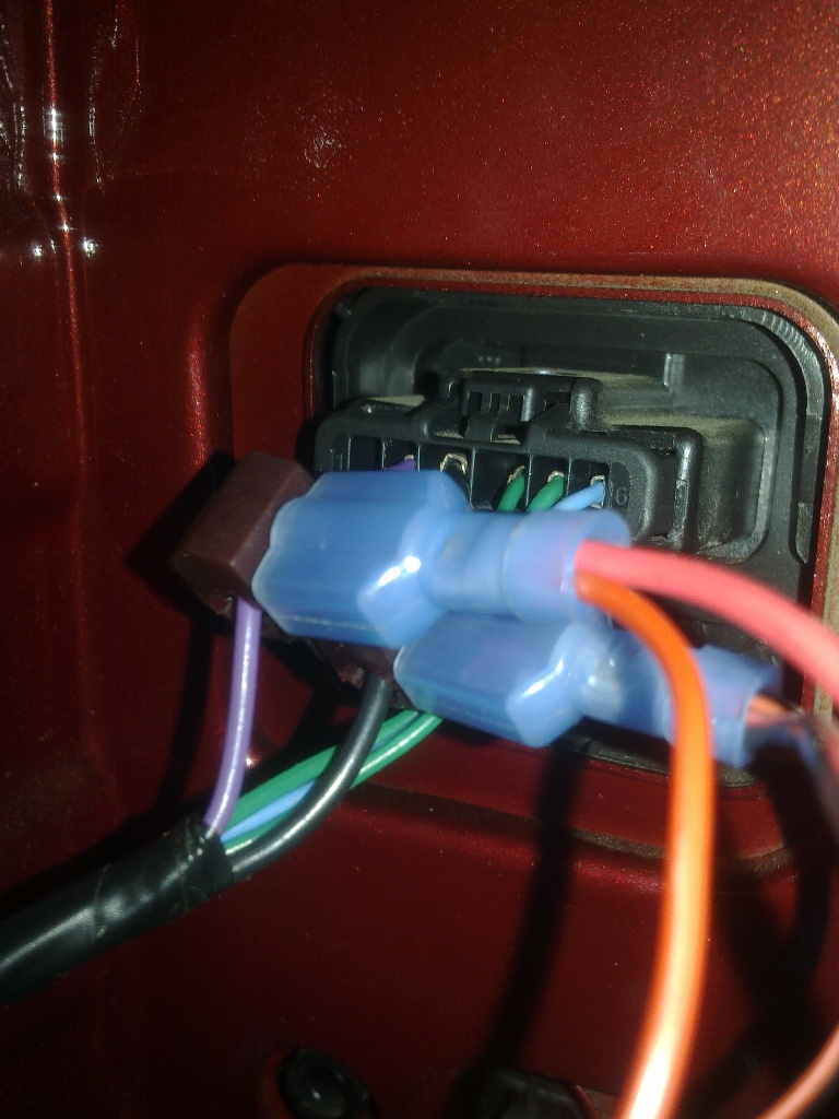

Всем доброго времени суток!
не охота всю тему листать((( подскажите пжл к проводам какого цвета подключать камеру заднего вида + и -???
заранее благодарю за подсказку!!!

Сообщение от odv Посмотреть сообщение
красный и черный , а ВЫ о чем конкретно ?
Плюс к фонарю заднего хода,фиолетовый провод.Минус,на кузов автомобиля
а я думал что черный минус?!
Рядом с фиолетовым находится черный туда и цепляй.

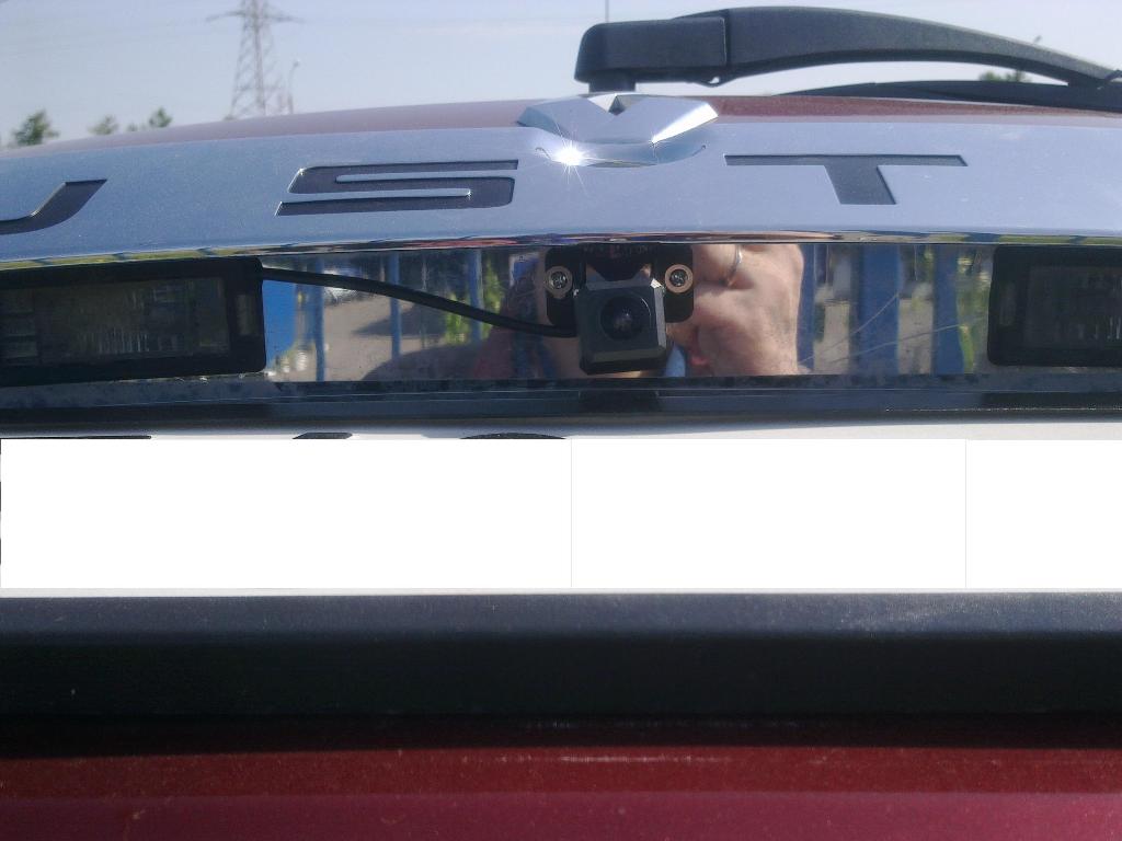

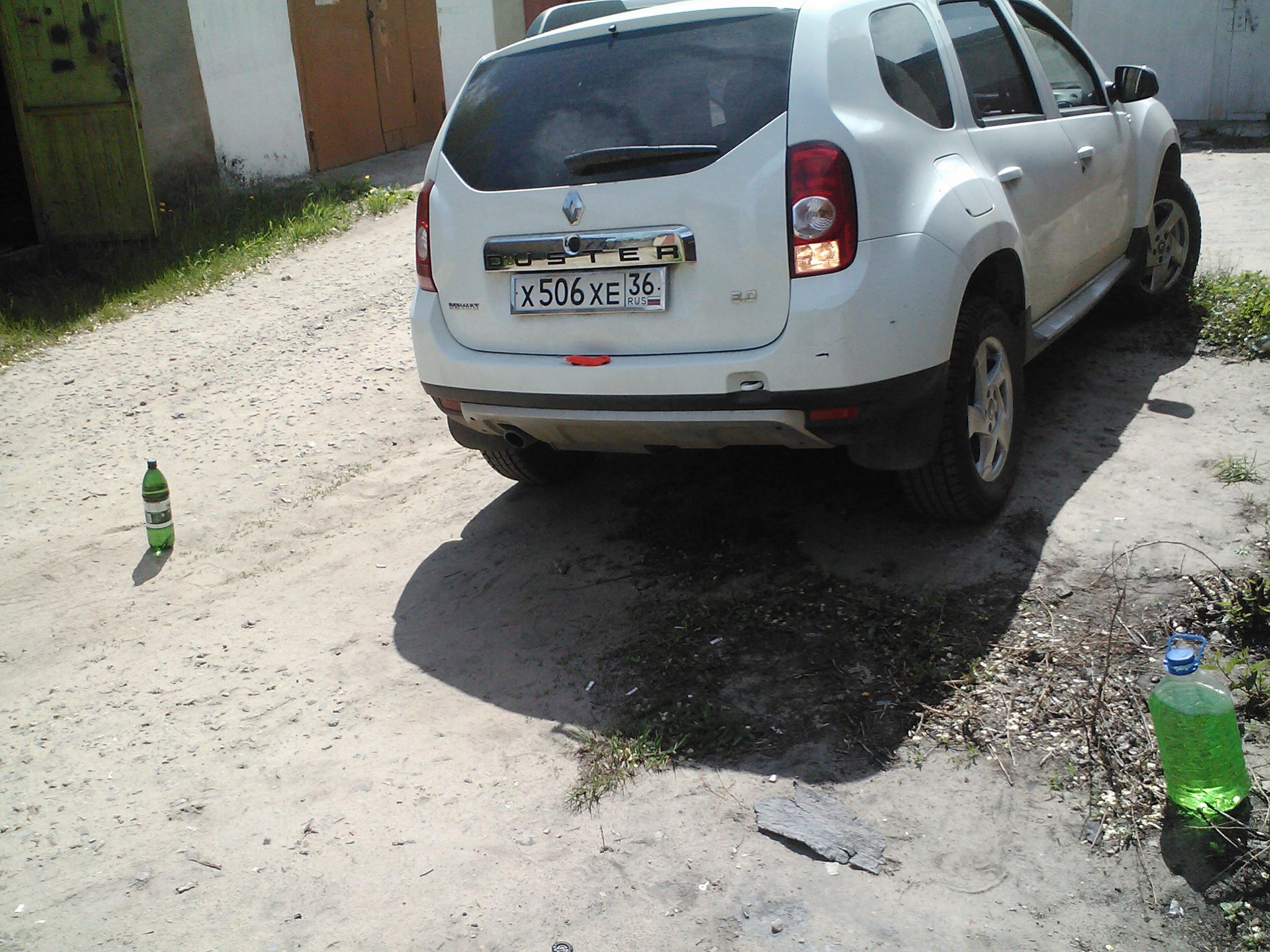

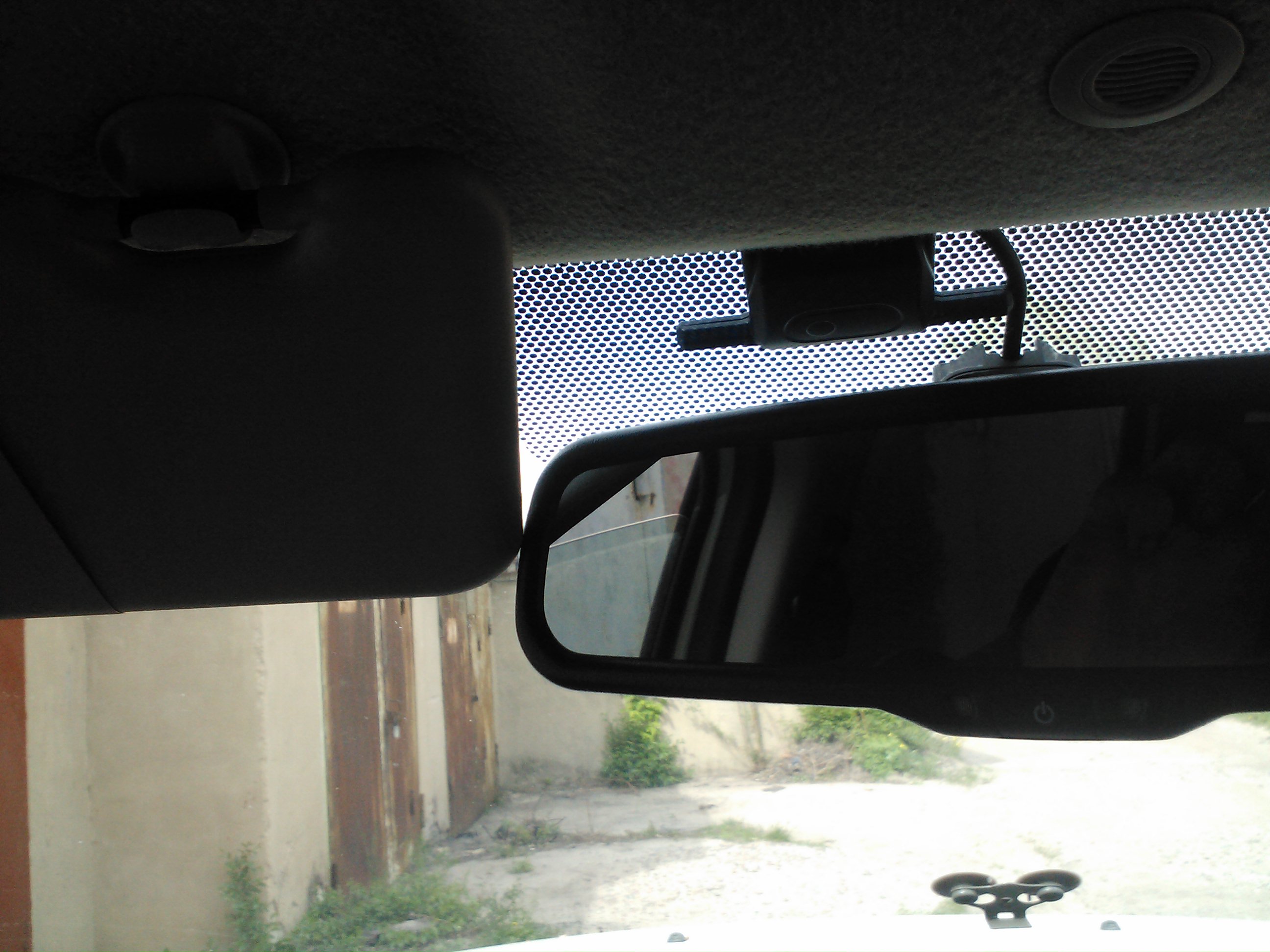

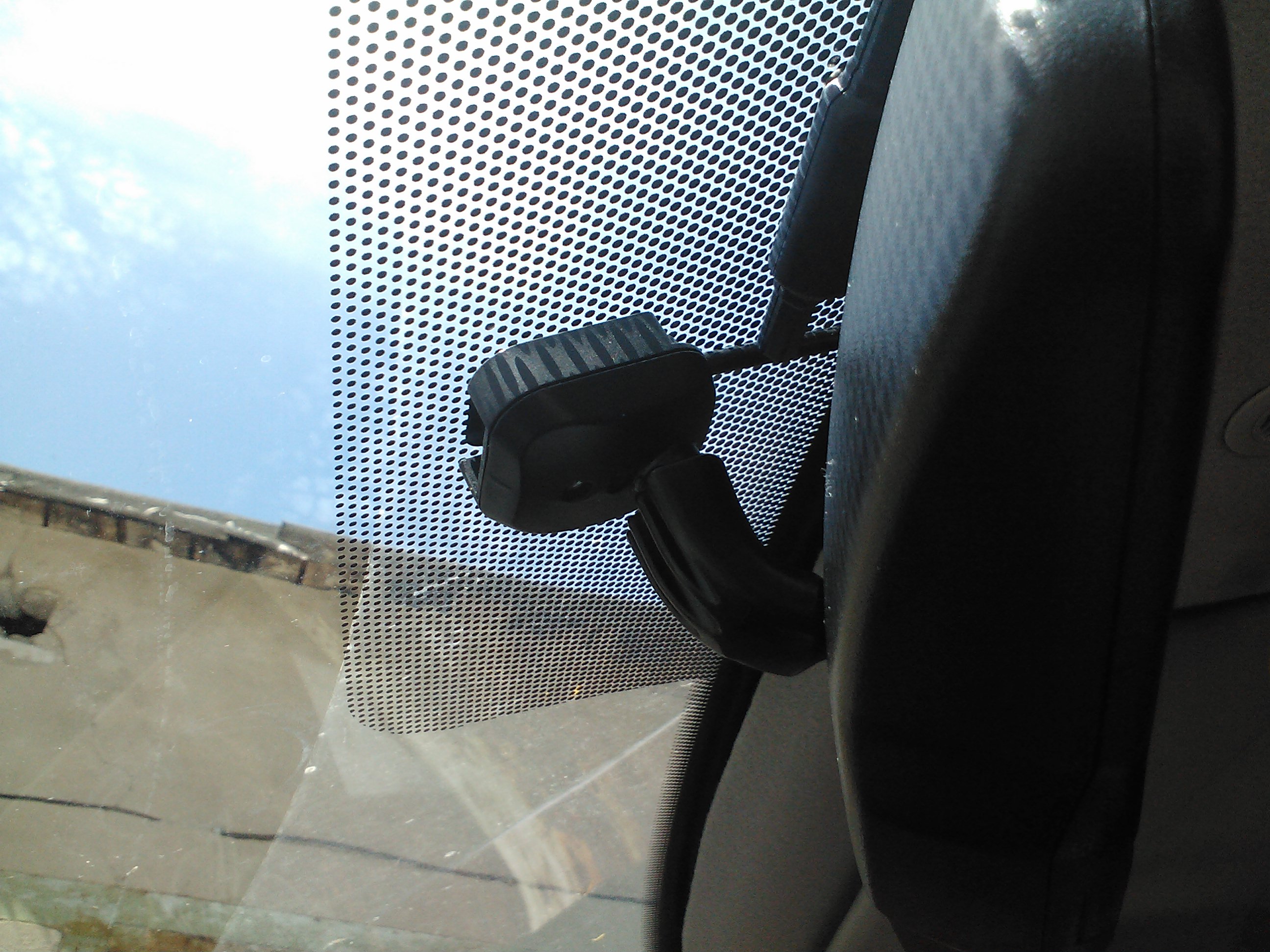

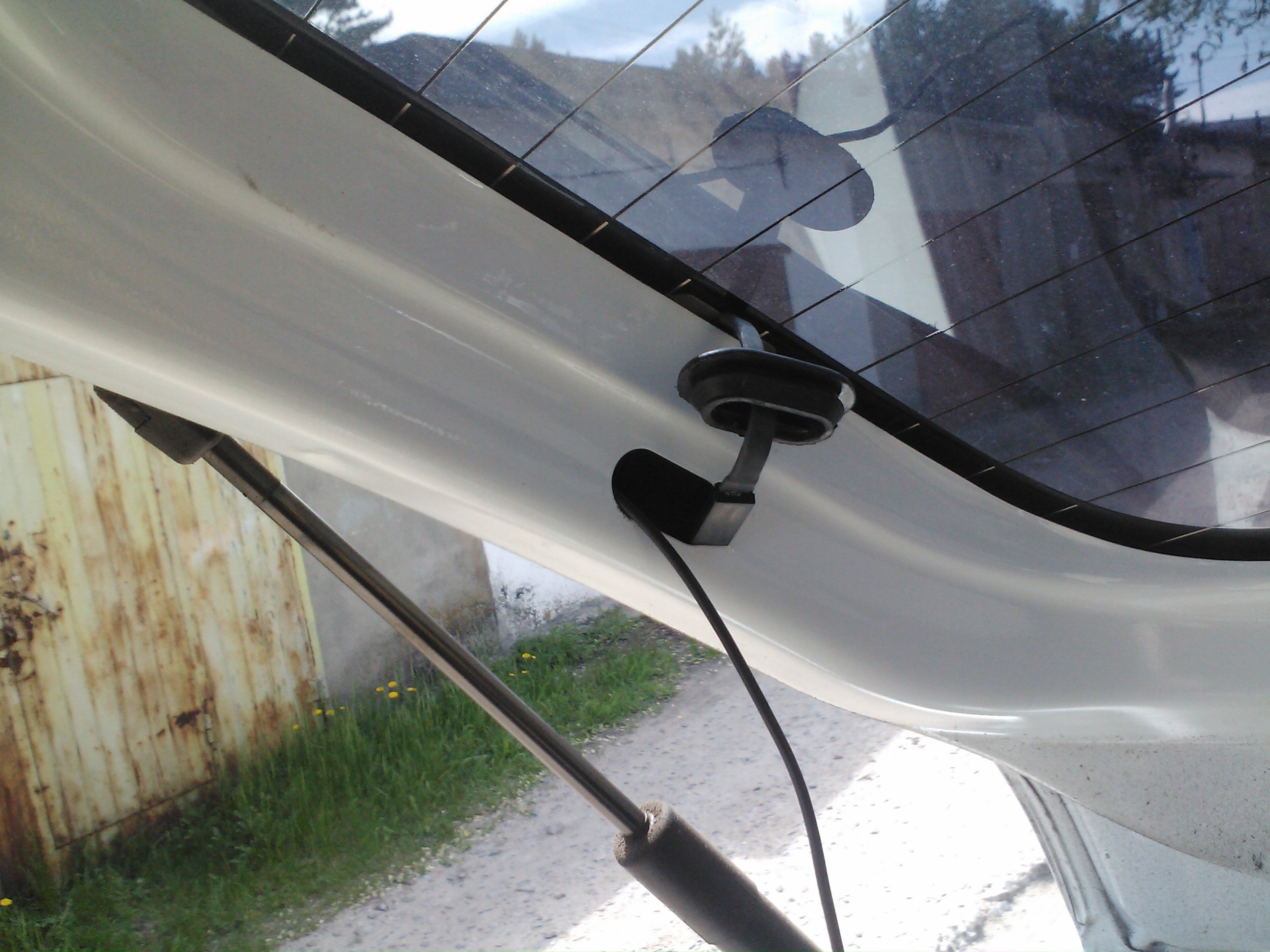

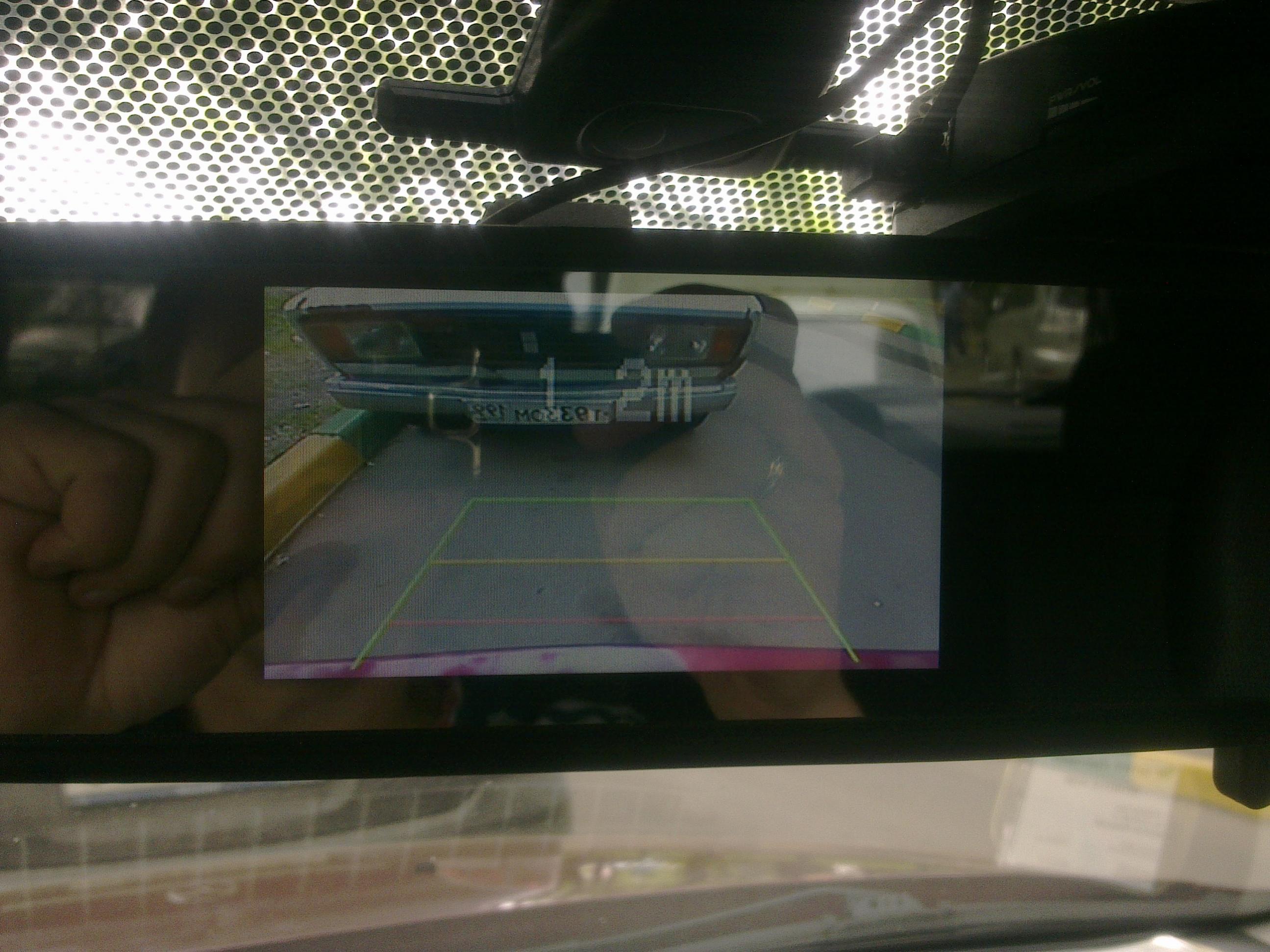

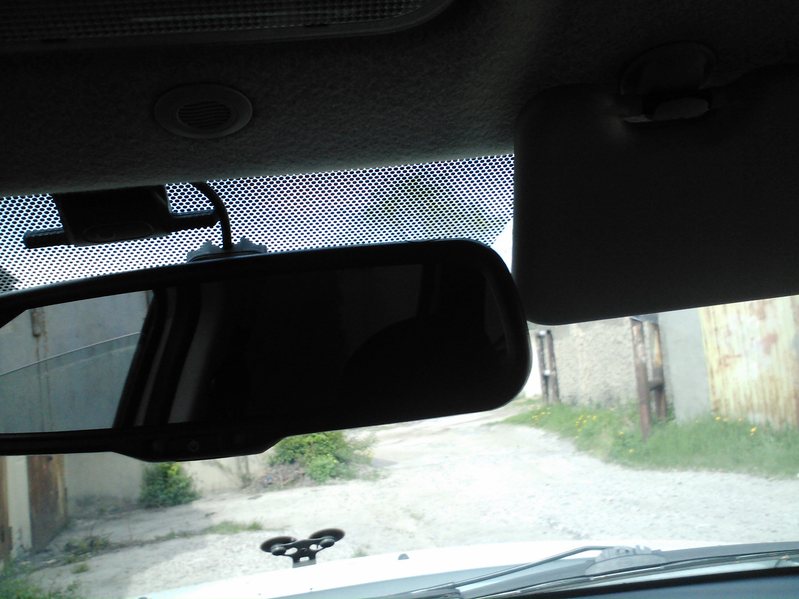

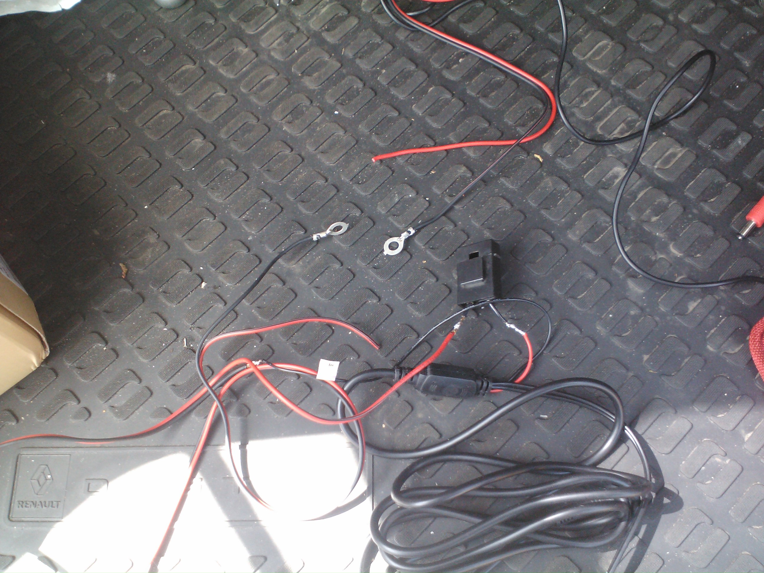

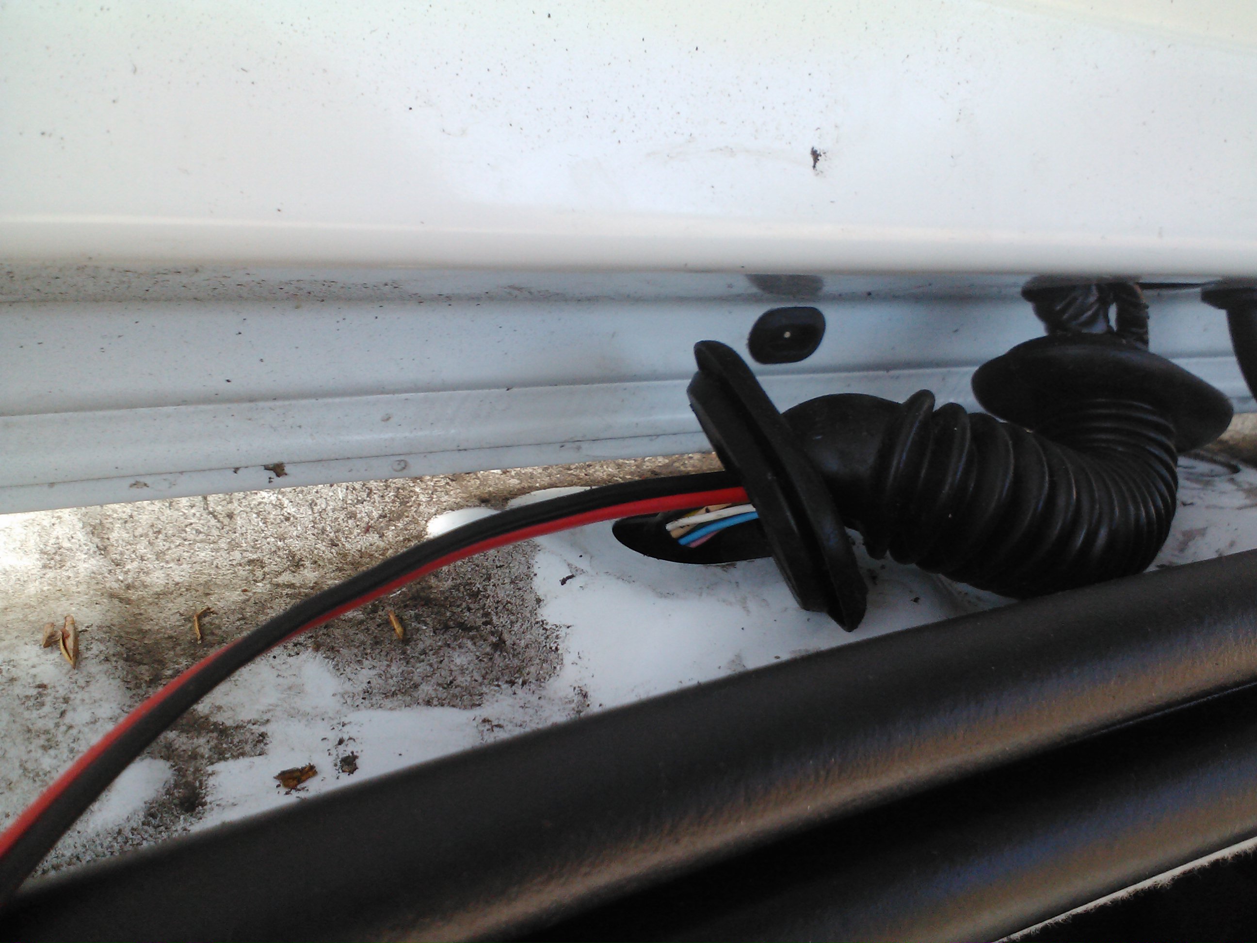

DUSTCAR,вот тут посмотри http://www.dusterclubs.ru/vb/showpos...7&postcount=37 зеркала у нас из одного магазина.Если будешь там брать,при оформлении надо выбрать тип кронштейна,Bracket 91# for RENAULT
п.с. Спасибо,за пожелания.Как очухаюсь,установлю и буду хвастаться со всей дури!Все расскажу все покажу!)))

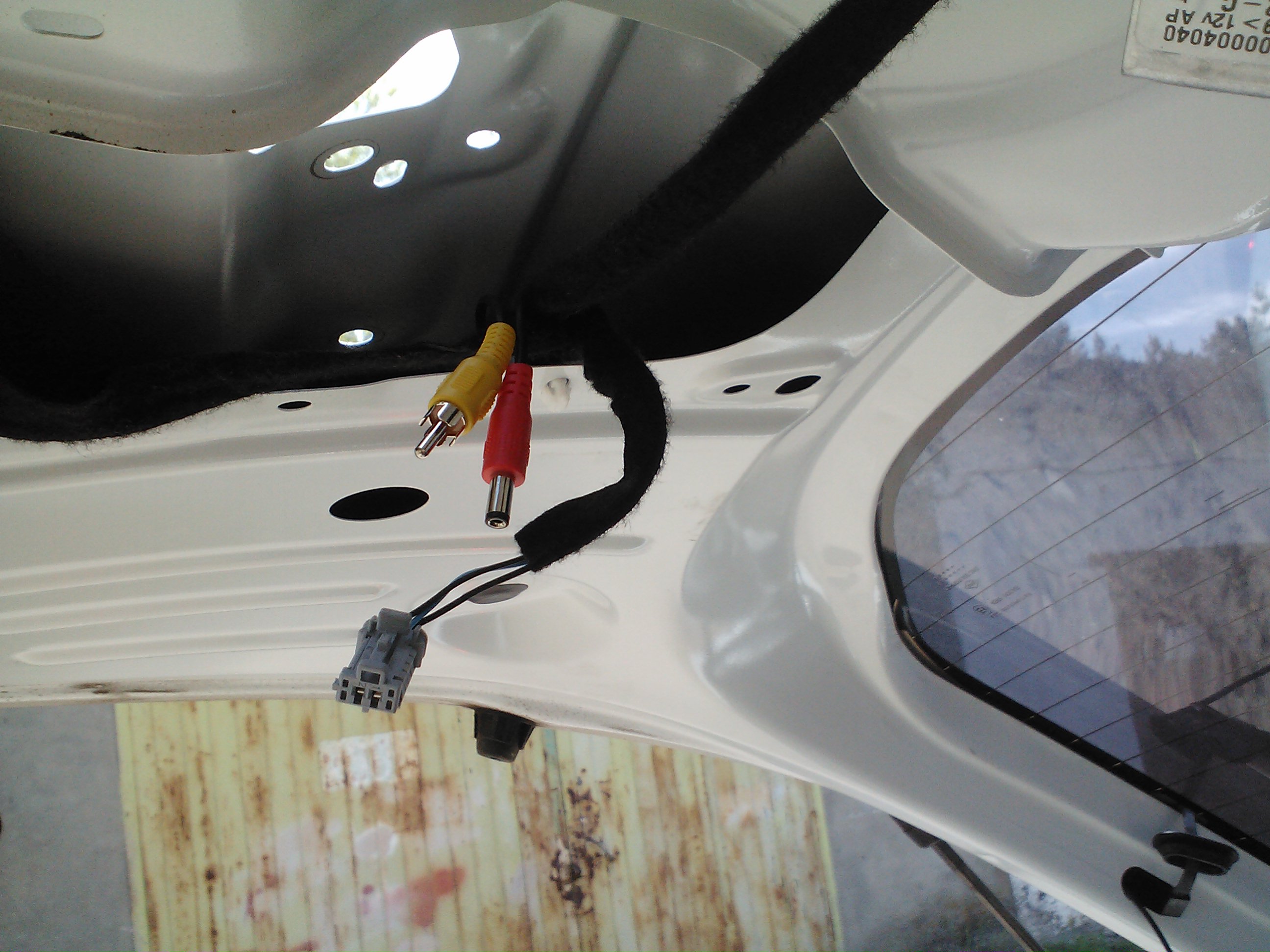

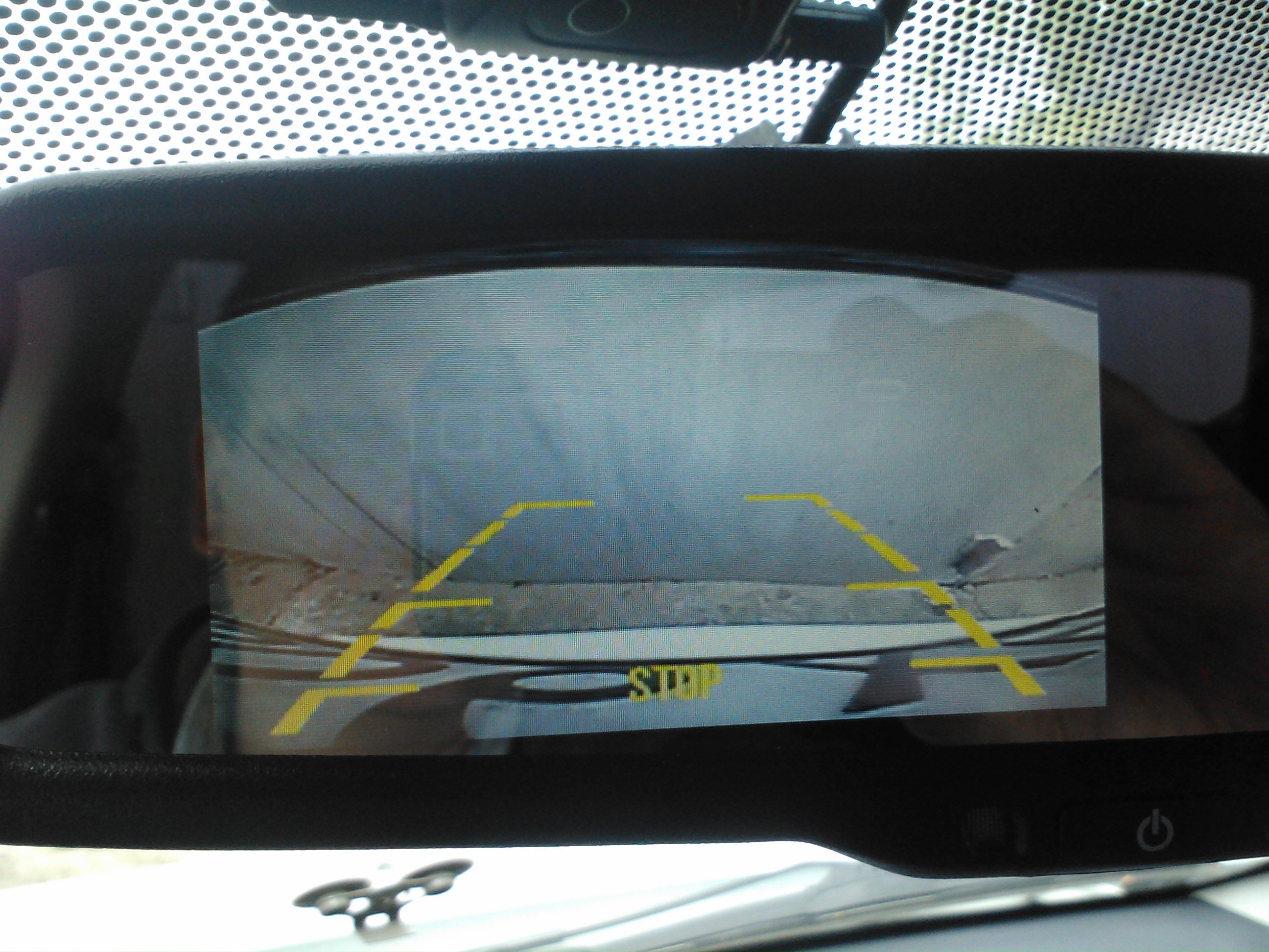

Поставил сегодня зеркало-монитор и камеру.В целом доволен,теперь думаю ездить только задом!
В место штатного предохранителя монитора,впаял гнездо для флажкового предохранителя.И ещё не удачно выбрал место врезки камеры,в свете чего поимел трудности,в установке хромовой накладки с надписью "DUSTER".Камера своей жопкой стала упираться в метал кузова пришлось "на коленке" изобретать проставочное кольцо.На видео должно быть его видно.Камеру вообще не видно,если специально не заглядывать под хромовую накладку.
Солнцезащитные козырьки,проходят впритык с зеркалом,зеркало стоит вроде жёстко,но во время движения наблюдается микро вибрации отражения в зеркале.Ну и темноватое оно,хотя думаю привыкну.
Запитал камеру и монитор от фонаря заднего хода,масса берется со шпильки на кузове,которая расположена в районе заднего фонаря.
Провода от камеры,вел по левой стороне пятой двери,далее вся проводка пошла по крыше с правой стороны.
Время включения монитора можно посмотреть на видео,считать от момента включения зеленой лампочки на зеркале.
http://www.youtube.com/watch?v=o2aDl7Ntr5I

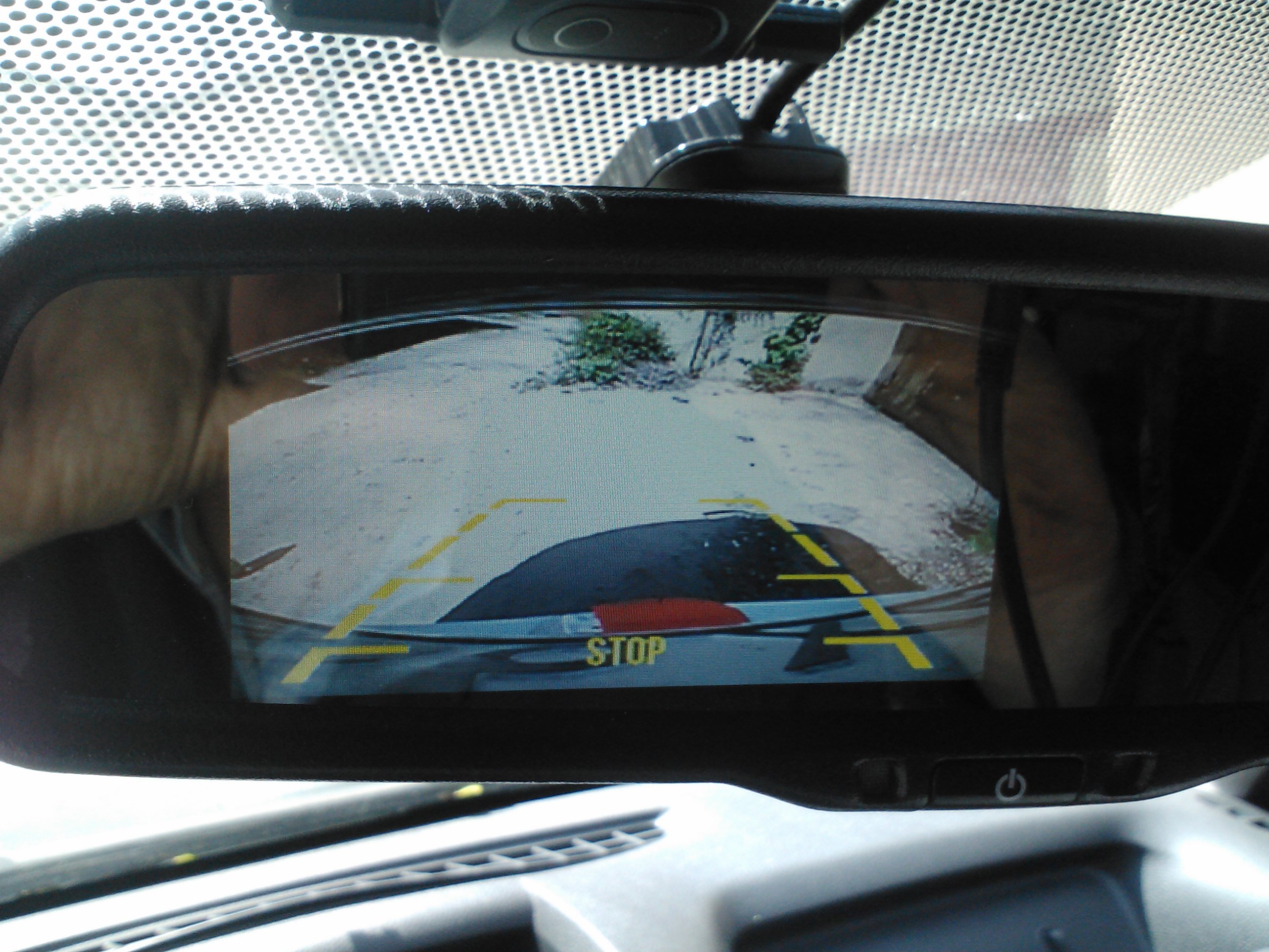

По умолчанию Re: Камера заднего вида
Сообщение от valese Посмотреть сообщение
Если можно, картинки день-ночь в студию.
Камера от того же продавца и с теми же характеристиками. Подробнее в бортовике.
Свет включен
Свет выключен, освещение от фонаря заднего хода
Свет выключен, освещение от фонаря заднего хода и стопарей. В реальности картинка несколько лучше, но фотик смог только так.

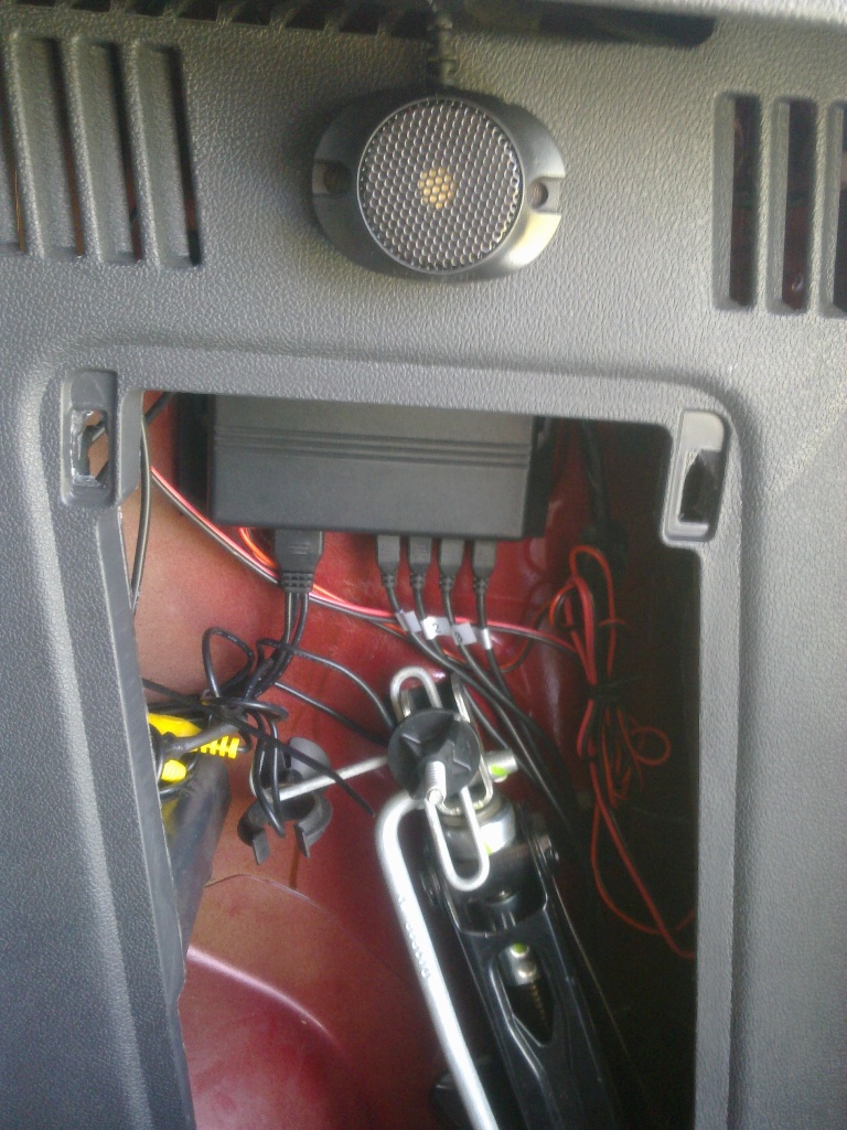

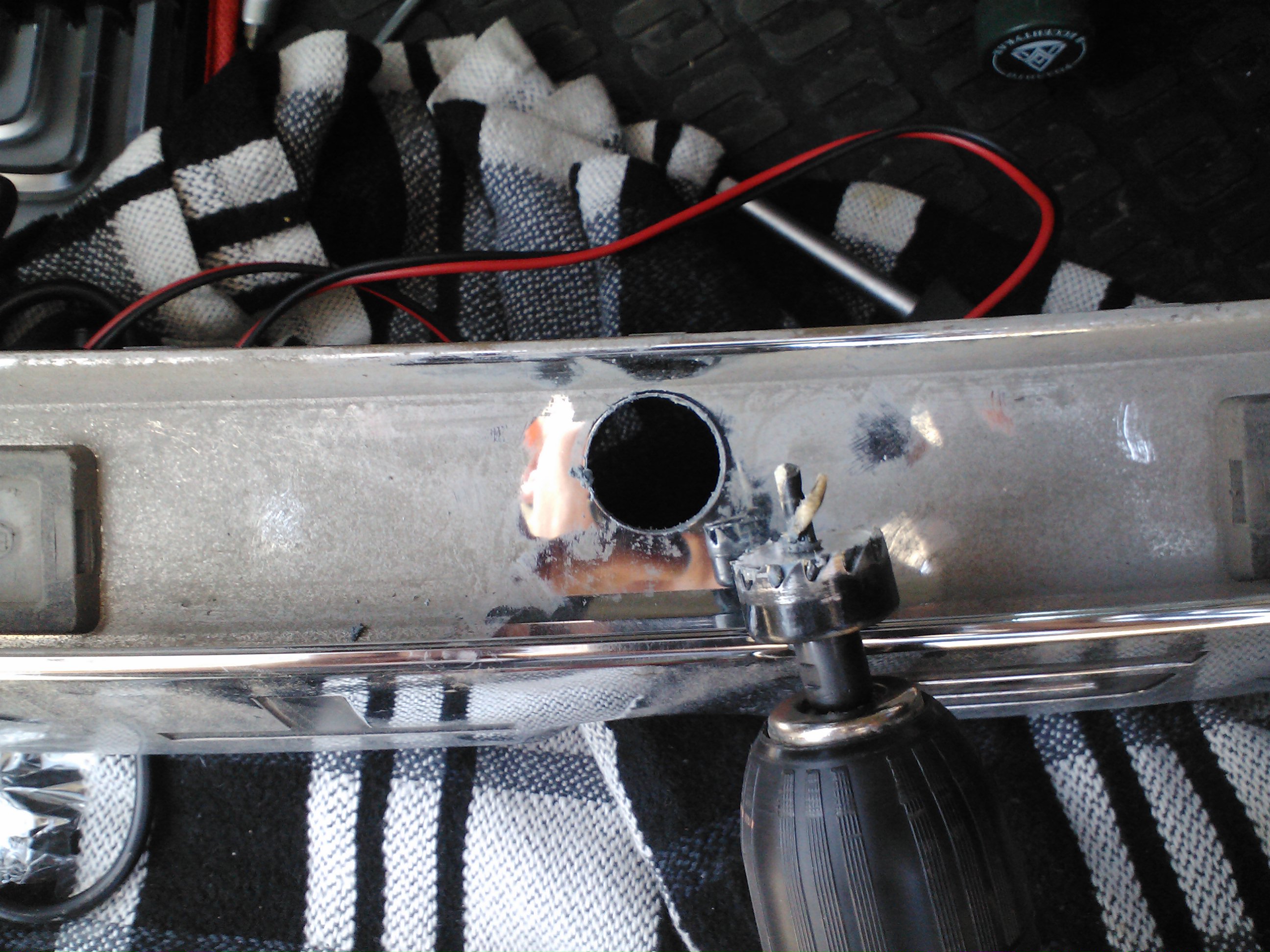

Ура! Поставил!!! Камеру заднего вида + датчики парковки!

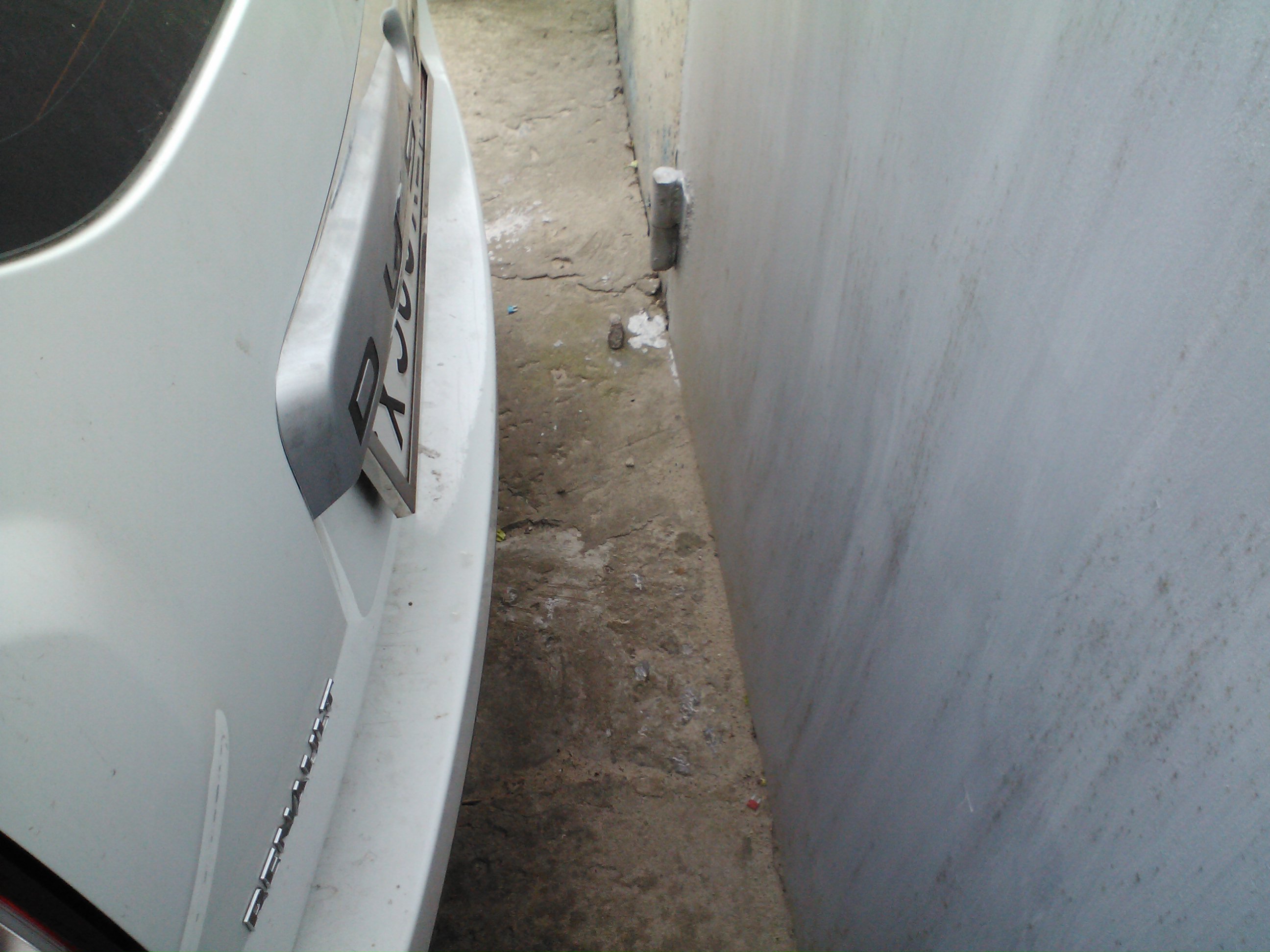

И так,
Монитор-зеркало брал вот такой http://ru.aliexpress.com/item/4-3-In...733469053.html
Камеру такую http://ru.aliexpress.com/item/Univer...590414110.html
Парковочный радар http://ru.aliexpress.com/item/Parkin...444809691.html
Этот парктроник мне Китайцы по ошибке прислали еще год назад))) После неудачной продажи на форуме http://www.dusterclubs.ru/vb/showthread.php?t=8543 , решил установить его себе, удобно то, что информация от датчиков отображается, прям на мониторе!
Результат на фото!!!
