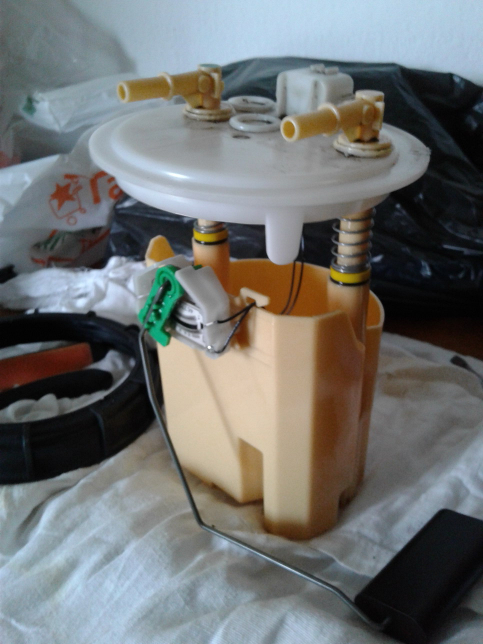

стакан не трясется, стакан на пружинах упирается в дно бака Нажмите на изображение для увеличения
ID:	117875 где то в стакане не плотное соединение?

стакан не трясется, стакан на пружинах упирается в дно бака Вложение 117875 где то в стакане не плотное соединение?
Как раз вместе с баком трясётся.

это все ерунда, что там трясется не трясется, я же не на ходу смотрю.
Вчера наблюдал, из бака смотрел шланг, воздух не увидел ну там и расстояние маленькое можно и не заметить, под капотом до фильтра, маленькие пузырьки и очень мало незначительно на конструктивную особенность можно списать.
Но вот от фильтра до тнвд прям шпарят пузырины видно что из фильтра вылетают, может из под датчика воды воздух подсасывает, он как крепится как пробка или по резьбе? не разу я там не был.
Еще вариант дренаж на баке забит из за это создается вакуум в баке и соответственно слабое соединение в фильтре пропускает воздух.

[QUOTE=Vandr;1019161]
Сообщение от dimaxa Посмотреть сообщение
Если бы датчик виноват был там потело бы при стоянке машины
Разъёмное соединение к фильтру может воздух пускать в систему, снять разъём и одеть заново. Возможно между уплотнительным кольцом и штуцером грязь попала.[COLOR="Silver"]
датчик еще не смотрел, обязательно посмотрю, у меня разъемы - шланги прозрачные на хомутах, так уже стоит до меня.
И да, я это стакан снимал на днях, менял резиновое кольцо прокладку, при полном баке саляра выплескивалась наружу, и воздуха стало больше, до замены прокладки воздуха было меньше, я просто вчера ужаснулся сколько воздуха много.
как проверить дренаж бака, там свободно воздух входить выходить или клапан на определенное давление вакуум?
Покатались, не глуша мотор снимаете сидушку и отсоединяете обратку, её в стакан, если в баке вакуум то это услышите.
Вообще должно свободно дышать.
Как-то так, мне нравится.
