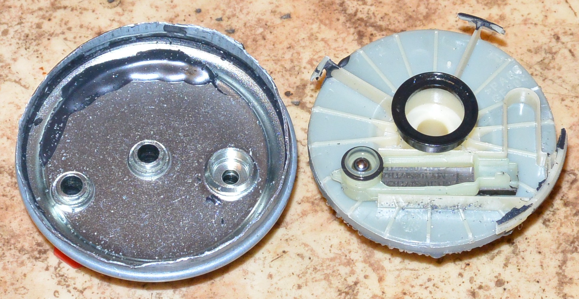

Вложение 117893
если высверливать и шарик выпадет наружу, но это стружка опасно

Vandr
Сильно не понятна цель данной процедуры...
Температуру открывания этого клапана вы знаете? Может он уже при слабом плюсе окружающего воздуха закрыт... Или вы хотите обратку на постоянной основе через фильтр гонять...

не забывайте, что такой фокус нужно будет делать при каждой замене фильтра. И если первый раз прокатит, то на третий можно и накосячить. Фиг с ним если заметишь и потеряешь только полтора рубля за фильтр, а если не заметишь и угандошишь форсы? Стоит ли оно того?

Vladslav68
да, вот план Б
но с этой перемычкой столько соединений.

Разобрал топливные фильтра .Первый валялся в гараже год, шел с машиной оригинал заправки Газпром , Татнефть, Тнк пробег около 40тыс . Второй только Тнк пробег тот же .

В общем чистые они остаются достаточно длительное время. Если уж совсем бодягу не лить.
